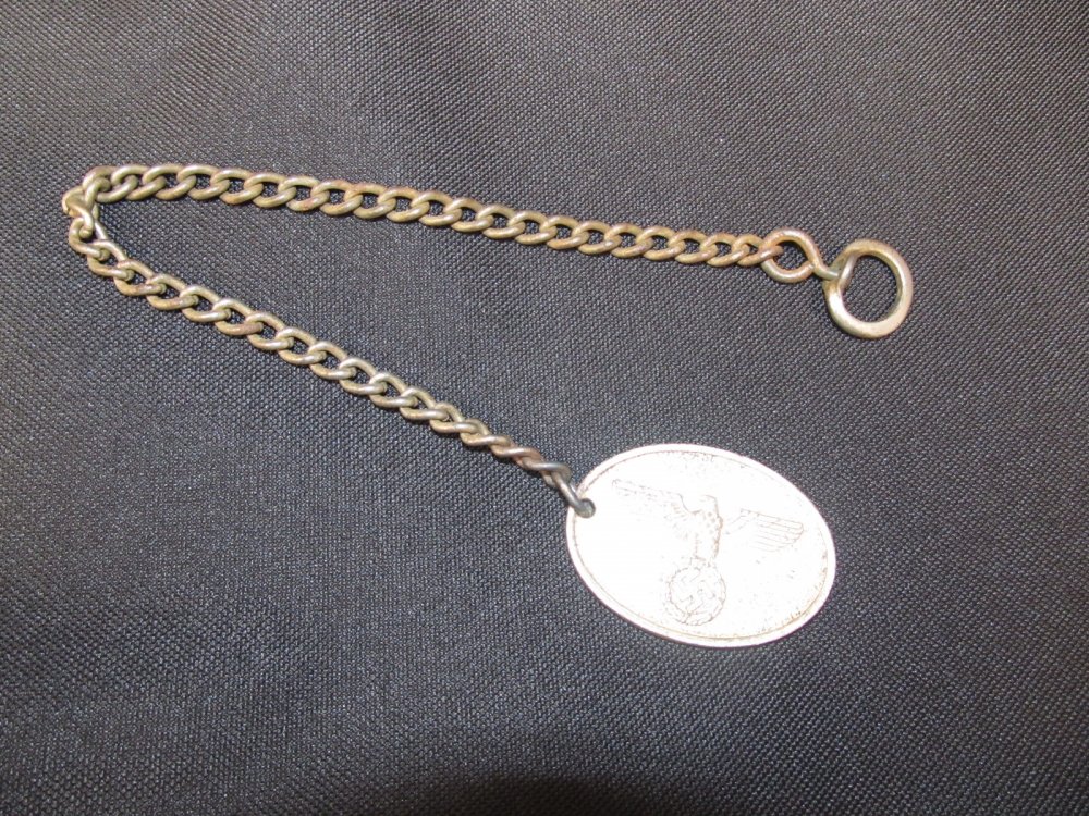

    C удовольствием выслушаю мнения тех - кто уже досконально разобрался в вопросе
    "оригиналов и подделок жетонов"...
    Жетон - нойзильбер, цепь-сталь.
    Искренне ваш , Дан

    Дан,в топку!
  8. Leut.Horn
    Leut.Horn Вірменський офіцер
    16.504
    Почти в горах
    Жетоны крипо НЕ делались из нейзильбера,шрифт номера не соответствует,буквы тонкие,разнобой и скачут..

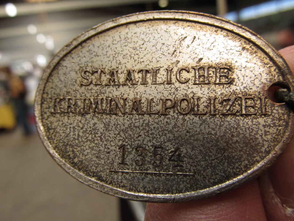

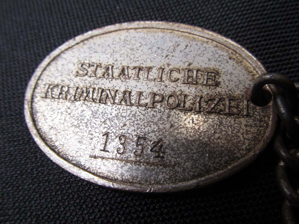

    И еще одно, две пупырышки на поддельном жетоне по обеим сторонам от номера, совсем не пупырышшки, а как мы видим на оригинале технологические возвышения с углублениями,сделаны явно в процессе штамповки.Ибо нет никаких причин ставить тут точки... Это явно следы штамповочной машины. Тогда как в подделках их тупо безмозгло копируют ввиде маленьких столбиков,пупырышек..
    Это сразу бросается в глаза.
    slava2008 нравится это.
  14. Leut.Horn
    16.504
    Почти в горах
    Наглядно..
    Оригинал..
    Подделка.
    Видна разница в шрифте номера, и вот эти технологические отверстия в оригинале на подделке выглядят как столбик,ибо подделка литье и влспроизвести такие технологические отверстия просто невозможно литьем.

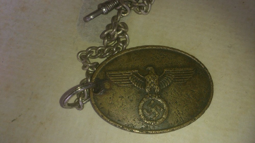

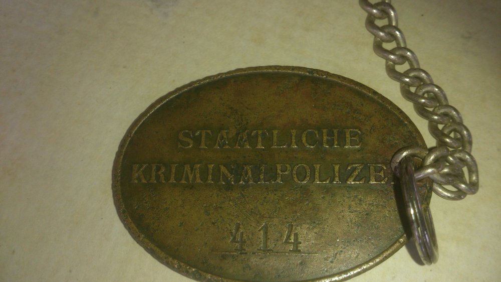

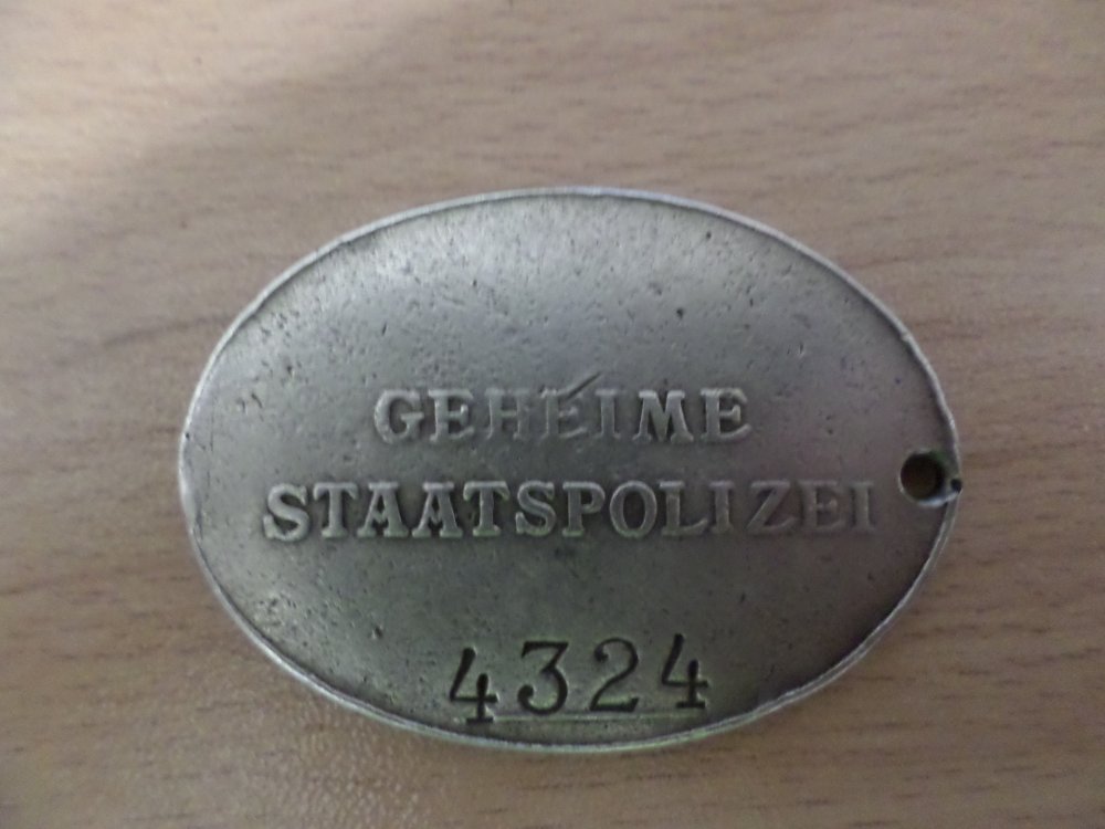

    подскажите! это оригинал?
  16. константин11
    константин11 Oberfeldwebel
    1.647
    Подделка низкого качества
    slava2008 и adlerhaus нравится это.

    Максимум,что о нем можно рассказать - то,что это нехорошая вещь....
    THERION и slava2008 нравится это.

    Это литое фуфло... Причем копия с польской подделки.. Изучив эту тему Вы и сами могли бы это понять,хотя бы по конфигурации "челюсти" буквы G...

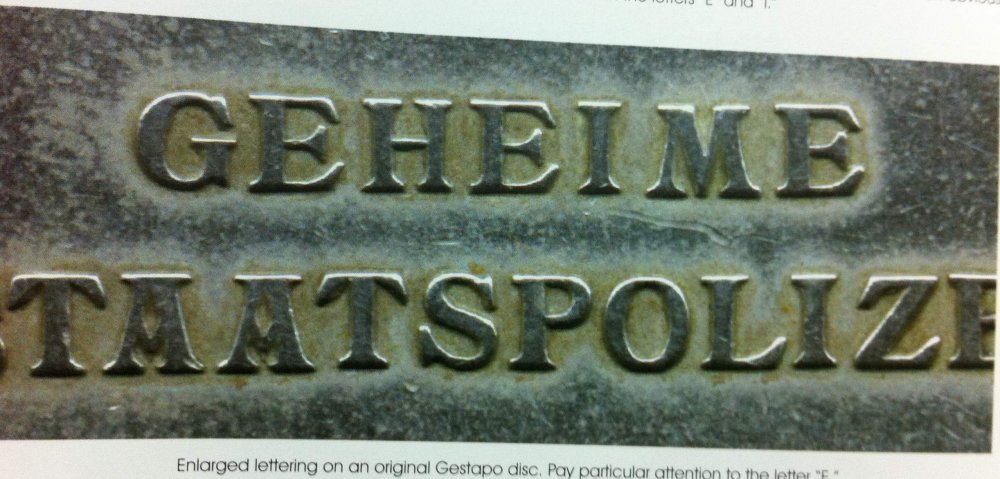

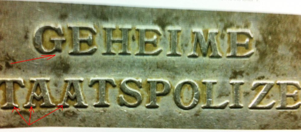

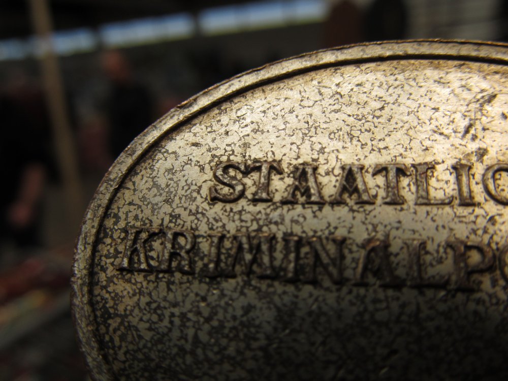

    Отличие подделок..
    Косяки указанные стрелками видны .. Как уже указывалось скошенная челюсть буквы G,и другие косячки... Шрифт копии видно что уже,но это видно при сильном увеличении. Он неаккуратен,расстояние между буквами разное..
    В подделке перекладины у букв А разные, как и сами буквы.. На оригинальном все ОК,все четко.
    Оригинал
    Подделка..

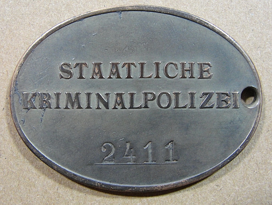

  23. Leut.Horn
    16.504
    Почти в горах
    Оригинальный диск муниципальной крипо.
    romarios нравится это.

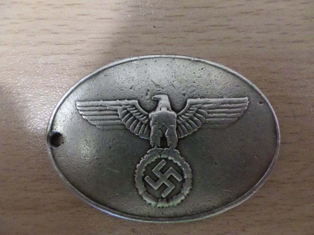

  25. kirilla444
    kirilla444 Stabsfeldwebel
    1.035
    Псков, Россия
    Павел, что скажешь?
    За не хилые деньги продают. У известного на западе коллектора.

    Мне не нравится...Вроде все аккуратно.. Красиво.. Но.. Почувствуй разницу..
    Шрифт на представленном тобой не тот.. Тонкий.. А штамп был один..
    Вот так выглядит оригинальный жетон на некотором расстоянии.Буквы начинают сливаться..
