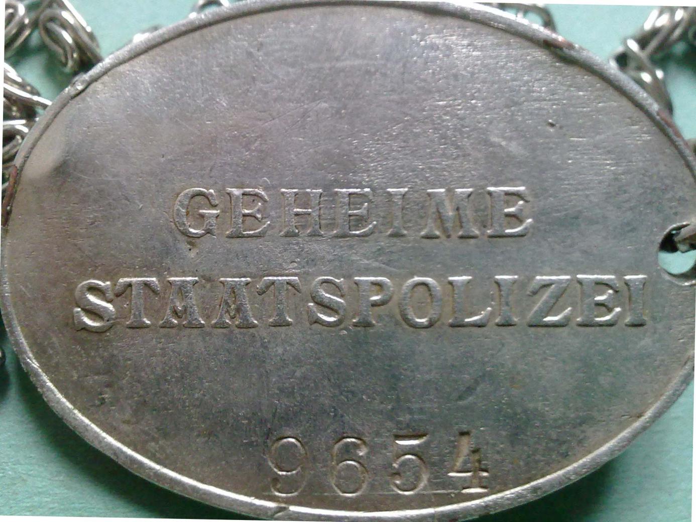

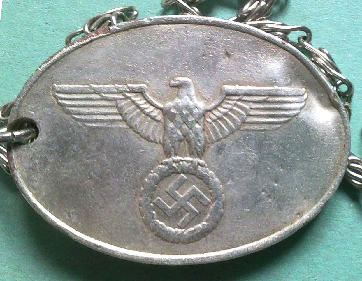

  6. gimler.otto
    gimler.otto Gefreiter
    40
    Город
    Re: Жетоны гестапо и полиции (оригиналы и подделки)
    А вот птичка, просьба в личку отпишите сомнения да бы не оглошать тут некоторые секреты в определении подделок.

  7. Leut.Horn
    Leut.Horn Вірменський офіцер
    16.504
    Почти в горах
    Тут Выше по птичке все Байбл уже отписал.. Я по жетону особых признаков фуфла не вижу,но мне не нравится его затертовсть как будь то убирали ,если так можно выразиться,визуальность литья..
    И еще не нравится неравномерная высота шрифта в верхнем слове и в нижнем, и даже в разных буквах.. Это признак литья-неудачной формовки,но может быть такое фото неудачное..
    Но я могу ошибаться..
    Кстати с птичкой,тем самым признаком у Вас все в порядке.. Посмотрим.. Я в этой теме не очень давно.. Не такой остроглазый как Байбл.. :D
    Дону я сбросил фото Вашего жетона.. Будем ждать..
    У меня есть сомнения.. Скажем так 50-50..
    ПС добавлено.. За сколько куплен жетон?*

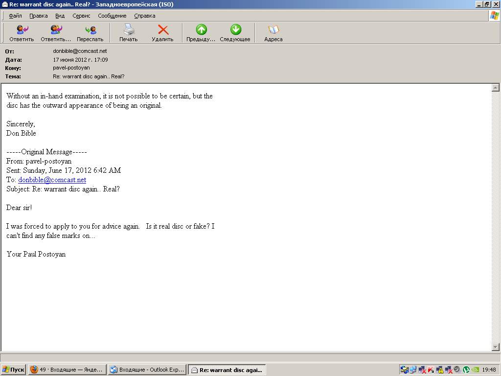

    Надо же,Дон уже ответил!!!
    I think this is a casting made from an original disc.
    Don Bible
    -----Original Message-----
    From: pavel-postoyan
    Sent: Thursday, March 22, 2012 10:13 PM
    To: Don Bible
    Subject: warrant disc again.. Real?
    Dear,sir!
    A guy who has shown me the disk said it was brought from Kaliningrad (former
    Konigsberg).
    It has not any signs of fake,but I don't like its shabbiness. I think the
    disk was made old...
    May be fakemakers just tried to hide the signs of casting? Or its real?
    Please,what do you think about this warrant disc?
    Thank you for your help!!!
    Your Paul
    Он считает,что это литье с оригинального диска..

  9. gimler.otto
    40
    Город
    Так что же все таки подделка? На счет цены не че сказать не могу давно нет связи с товарищем который жетон этот в калининграде покупал.
  10. Leut.Horn
    16.504
    Почти в горах
    Да.. Все же понятно написано..
    Литье по форме снятой с оригинального жетона..
    Цена? ну не знаю.. В таком виде я бы его не купил.. А так рублей 400-500..
    Польская штамповка "почти настоящая" стоит от 30-50 долларов..

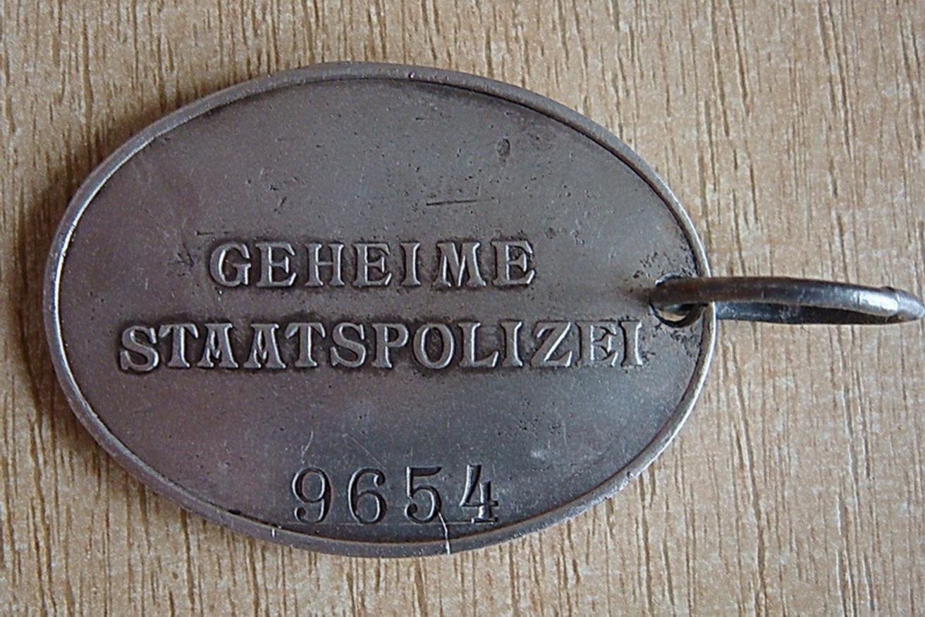

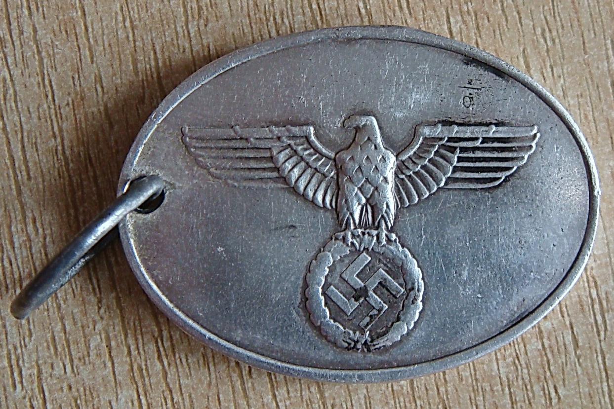

  12. o62
    o62 Schütze
    Рязань, Россия
    Здравствуйте!
    Подскажите, представленный на фото жетон, он Ваш или это просто фотопример оригинала? Почему задаю такой вопрос. Дело в том, что имею аналогичный девайс, причём с близким номером - отличается на 2-е единицы, те практически "родственник". Нумерация жетонов была сквозная или такие жетоны могли быть в одном подразделении? Есть какие нибудь мысли на эту тему? Ну, и в догонку, вопрос, как Вы сможете квалифицировать "правильность" предмета. В живом виде выглядим намного лучше, постараюсь ещё поработать с фото, металл изделия очень похож на металл наших старых советских рублей, те беловатый цвет с очень лёгкой желтизной. Заранее спасибо за ответ, 03yanoff@mail.ru

  13. Leut.Horn
    16.504
    Почти в горах
    Извините за долгий ответ..
    Диск мне понравился... Потом я скинул диск Байблу.
    Дон сказал тоже самое.. Но,говорит,надо в руках его вертеть.. Со всей категоричностью чтоб сказать..
    Полицейские жетоны крипо которые шли в местную полицию без номера шли в одном подразделении попорядку ибо набивались на месте..
    А на жетоны гестапо номер штамповался на единственном централизованном предприятии в Берлине и жетоны,скорее всего поступали хаотично,хотя точной информации по этому нет.
  14. o62
    o62 Schütze
    Рязань, Россия
    Спасибо за оперативный ответ. Меня поразило такое близкое расположение номеров, согласитесь, не частое совпадение. Постараюсь побыстрее сделать более подробные фото, ежели в них есть необходимость у специалистов.
  15. Leut.Horn
    16.504
    Почти в горах
    Если Дон сказал люминевое,значит люменевое...
    В мире нет спеца по жетонам круче.. Но помните что это лишь ответ "на глазок",сейчас подделки дошли до такого уровня что приходится делать исследование металла.. Тем более мы им невольно помогаем такими темами..
    Если надо будет ответ Байбла сосканирую... Думаю,что сомнения у сомневающихся пропадут..
    Расскажите историю жетона? Вообще такие жетоны могли находиться только там где было гестапо- на территории Рейха,Польского генерал-губернаторства,и возможно в Западной Украине,так как она входила тоже в состав Рейха. На оккупированных других территориях СССР гестапо не было.. Я могу представить невероятную находку его в Западной Украине,но никак не в другом месте СССР...
    Стоимость жетона средней паршивости 2500 евро.
  16. o62
    o62 Schütze
    Рязань, Россия
    Моя большая благодарность за диалог, на иных форумах "просвещённые" не нисходят до адекватного общения, оно и понятно, для некоторых это бизнес, да и фуфлоделы не дремлют и с интересом почитывают такие материалы. Очень сожалею, но более чем размещением качественных фото, порадовать не смогу. По истории, мне известно немногое. Жетон из Кёнига (а он входил в границы Рейха), как попал туда - неизвестно, привезли его в Рязань неделю назад, копанина или что иное, сказать не могу, вроде сохран похож на "домашнее хранение". Стоимость за которую удалось купить эту вещь, о-о-очень сильно отличается от Вашей (в меньшую сторону), тч спасибо за ориентацию в вопросе стоимости.
    Касаемо, сомнений в подлинности, было бы чрезвычайно приятно, ежели бы предмет оказался правильным, при всём обилии новодельного фуфла.
  17. Leut.Horn
    16.504
    Почти в горах
    Ну вполне возможно что жетон был в Кенигсберге,это Рейх.
    Он кстати как раз на копанину и похож.. Его чистили.. На нем сохранились участки черного налета и царапины,скорее от чистки..
    Но знайте,что его без экспертизы Вы не продадите.. 100% -ю экспертизу может сделать только Дон Байбл... И как это устроить я не знаю..
