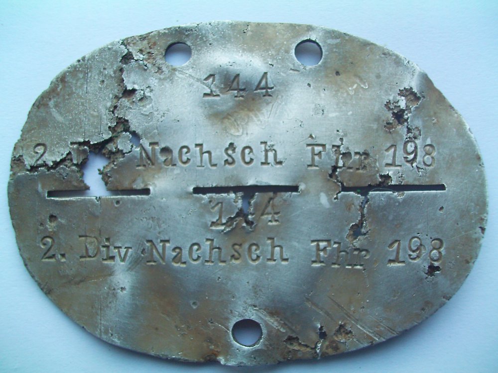

    Как выровнять жетон?

    я бы нагрел его,и попытался по чуть чуть. розогнуть,хотя цынк непредсказуем.....

    только греть иначе можно сломать

    Ненужно его ровнять он дрыснет с ув!
    Прочтите жетон и оставте его в покое с ув!

    Я бы ничего не делал. Коррозия цинка весьма своеобразна, и в данном случае результат непредсказуем. Тут конечно в руках оно виднее, чем по фото. Но я так полагаю, Вы в этом деле новичок...
    Коли так, советую отложить жетон до лучших времен и побороть в себе желание его трогать. Со временем, набравшись опыта, подержав в руках достаточное количество корродированного цинка, в один прекрасный день поймете, нужно что-то с ним делать или оставить его таким навсегда... В любом случае сейчас в нем есть антураж и ценность копаного трофея. Если попытка будет неудачной, этого не будет... Оставьте пока...

    Моё мнение што как раз такой простой жетон где хорошо практизировать реставрацию:) . Уменя хуже были, с помощи постагупцов ( где нет зуб) и резиновой молоток, получал такой кладки итог как стекло.
    Соровно такда он бoльше похож на жетону чем таk.:D

    выглядит очень антуражно.. лучше его на рамку... согласен с камрадами цынк сильно поддается корозии, микротрещенки... начнете розгибать может треснуть... но если уж сильно хотите то грейте паяльной лампой до красна и вперед...

    Температура плавления у него довольно низкая - всего 419,5 °С. Нагретый до 100-150 °С цинк становится очень ковким и тягучим, а при 200 °С - настолько хрупким, что его можно истолочь в порошок. И до какого красна греть ? ))))))

    Я нагрел на газе, но не до красна (он и не краснел), между двумя дощечками зажал и ровнял потихоньку, достаточно легко гнётся.
    Вот фото:

    Мои поздравления обычно они просто ломаються или рвуться при попытке поровнять с ув!
