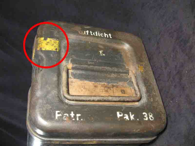

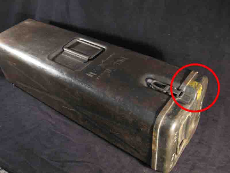

    Разбирающиеся в данной теме,помогите определить;
    Что означает желтая маркировка на ящике от снарядов для Pak38?
    Имеет ли этот цвет маркировки отношение к разновидности боеприпасов;осколочно-фугасный,бронебойный,камулятивный,и если да то к какому типу относится?
    Из известных маркировок видел; белые,красные,желтые и без маркировки.
    Зараннее благодарен.С уважением ко всем ответившим.
    Вот фото желтой маркировки;

  4. Андрей Сергеевич
    Андрей Сергеевич Oberleutnant
    1.614
    Севастополь
    Подскажите,как правильно и точно сформулировать фразу (текст) о желтой маркировке на ящике Pak38?
    "Желтую дублирующую маркировку имели ящики-переноски для ........(каких?)...... снарядов"
    (камулятивных,осколочно-фугасных,бронебойных и т.д.)?

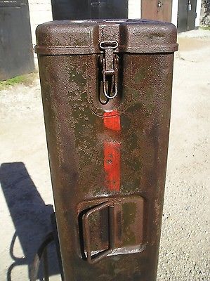

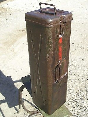

    Красную полосу-маркировку так же видел на фото в сети,не сохранил-жаль.Попробую найти этот ресурс,если получится фото выложу.

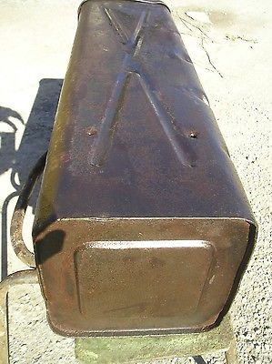

    Маркировка двумя красными полосами с двух сторон ящика выглядела на ящике вот таким образом;

    Есть мнение, что это или цвет трассы, или тип боеприпаса (жёлтый - SprGr, белый — PzGr, красный - ??).
    Потому и спрашиваю, что точно и на каких укупорках вы встречали.
    Такая цветовая маркировка встречается и на крышках тубусов.

    Нашел это фото случайно на одном из западных сайтов.Красная полоса на корпусе ящика,впрочем как и желтая отметка на крышке сразу бросилась в глаза-до этого встречались только обычные ящики,без цветовых обозначений.Попробую найти это фото.

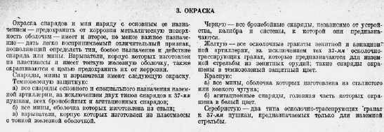

    Скорее всего, это цвет трассера.

    Ну насколько мне известно все бронебойные снаряды 50 мм и подкалиберные снаряды были трассирующими. Без трассера была шпрингграната. Прочитайте "Комплектация боеприпасов артиллерии бывшей германской армии 1946" там есть описание. Кстати, номенклатура боеприпасов к Pak-38 относительно небольшая - осколочная граната, подкалиберный бронебойный и бронебойно - трассирующий. Бронебойных в свою очередь тоже было несколько разновидностей:1939 г, 1942 г.

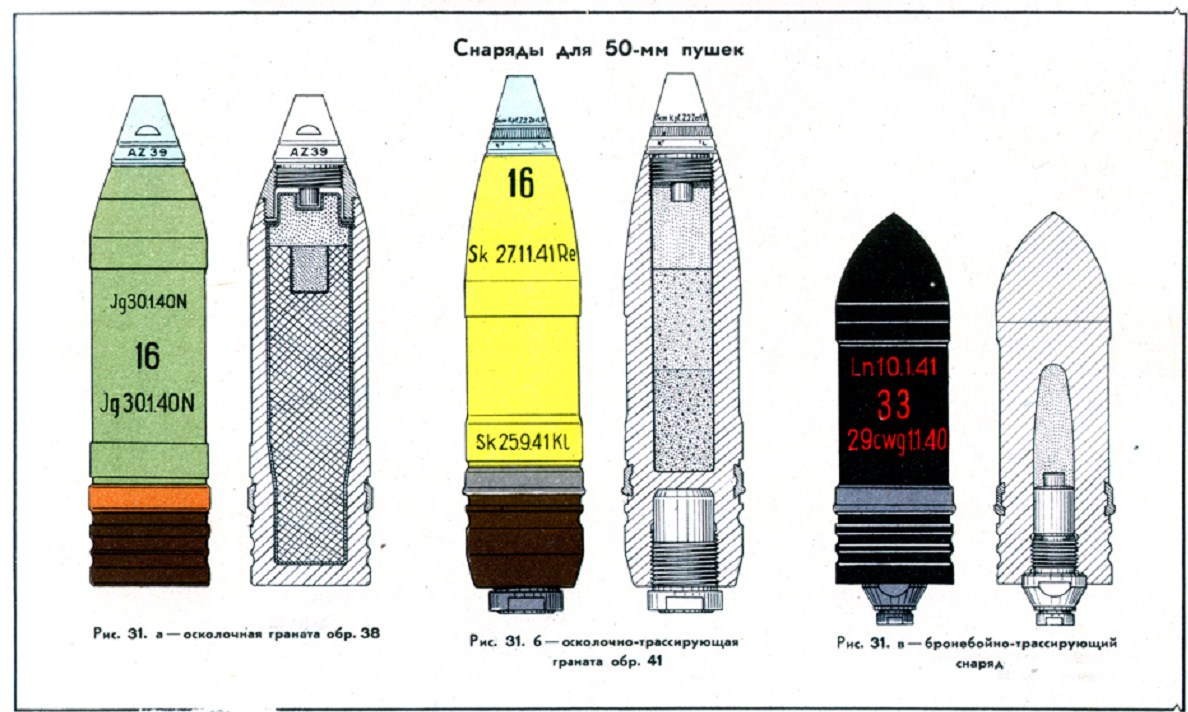

    На 2-м изображении боеприпасы на рисунке окрашены черно-зеленый и черно-желтый.
    Так было окрашено и на реальных оригиналах или это просто на этом рисунке так,для наглядности???

    Так было окрашено и на реальных боеприпасах. Немножко поясню: темно - зелёная - это осколочная граната для 5 см. танковых пушек KwK и противотанковой Pak-38, а желтого цвета - это осколочно - трассирующая граната для 5 см. зенитной пушки Flak-41. Все зенитные осколочные гранаты Вермахта окрашивались в жёлтый цвет.

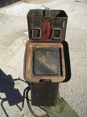

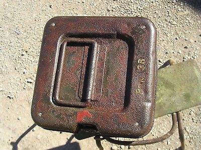

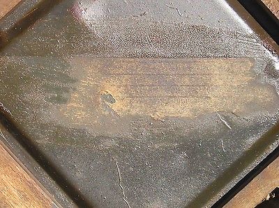

    Вот опять случайно попалось такое фото,но в этот раз сохранил.
    Выглядит так же как на том что я видел раньше,только здесь две красные полосы - вторая с тыльной части ящика.
    Жаль на нем этикетка не сохранилась почитать,но надпись на крышке pak38 читаема.
    Взял отсюда - http://www.yvasi.by/index.php?e=4078&n=53
