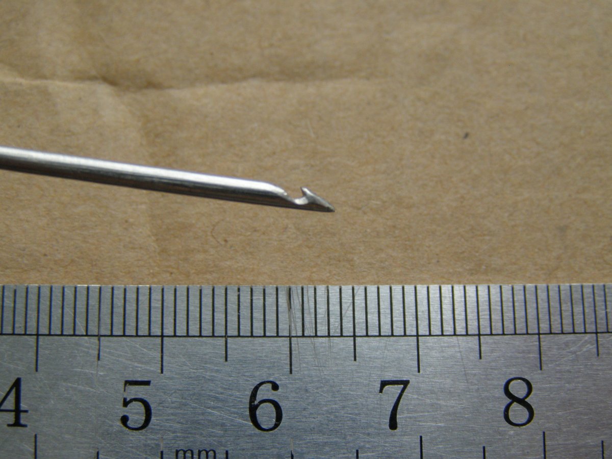

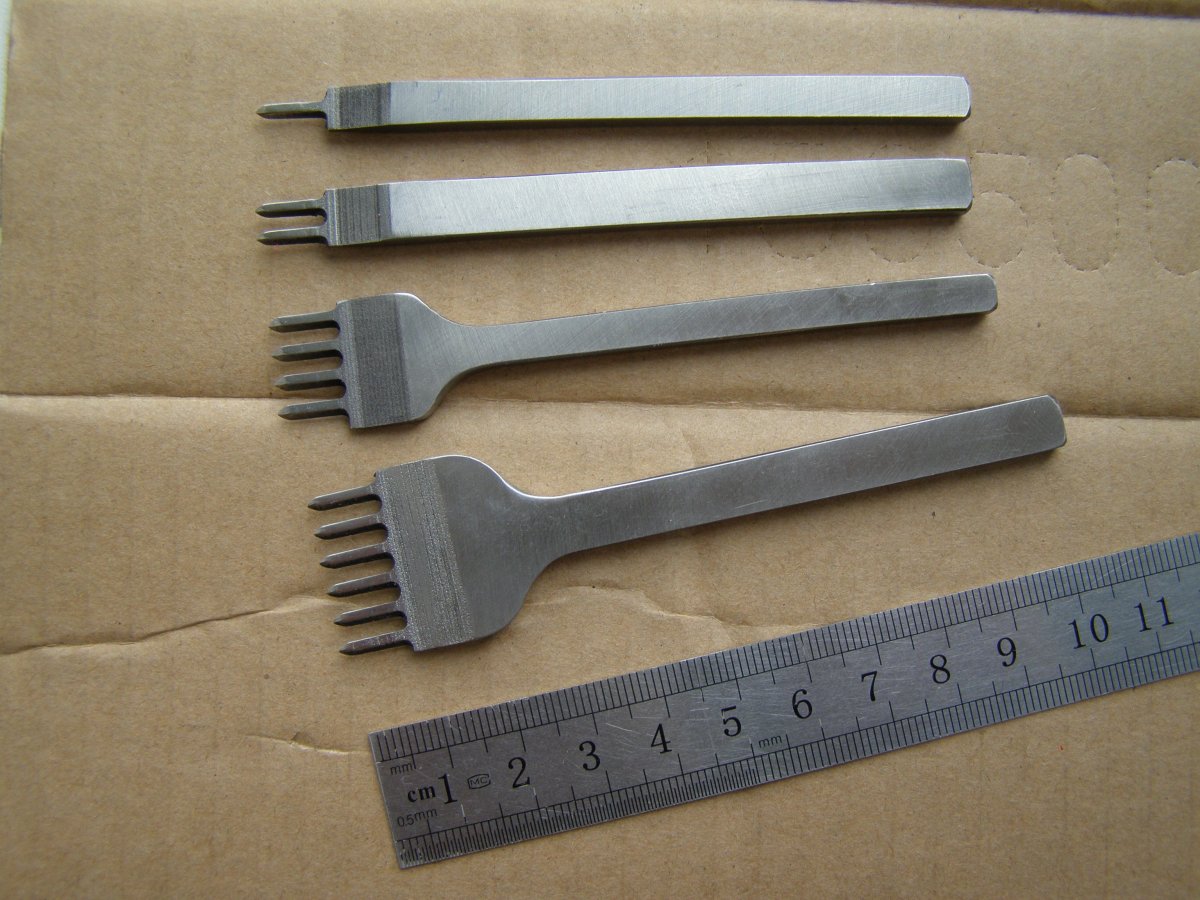

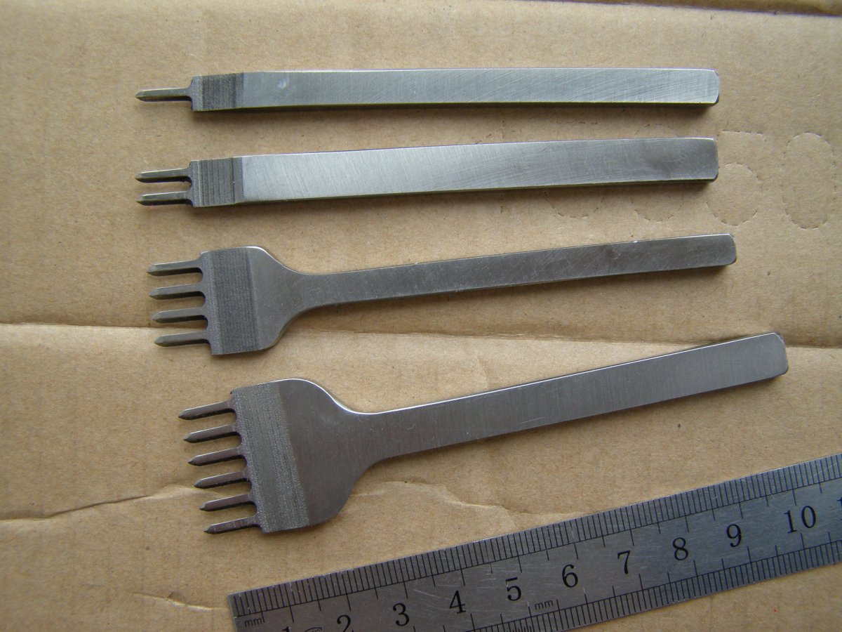

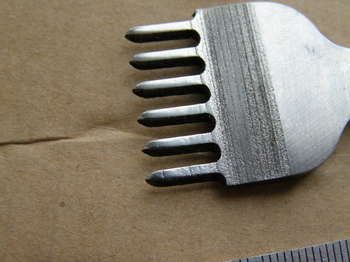

    Доброго ранку! Мало не забув про ще дещо. Не я "відкрив Америку", але шкіру краще шити ,маючи отакі пробійники.Брав на OLX. Хороша інструментальна сталь, крок 4мм, зуб - "косий ромб". Останній дає ідеальний шов у вигляді "косички", а не рівного рядка. І нитку краще тягнути шевським шилом, а не мучитись простою голкою.Зразу береться два боки. Свої руки і особливо - пальці, треба любити і берегти.Для стрільби...Удачі!!:):beer:
