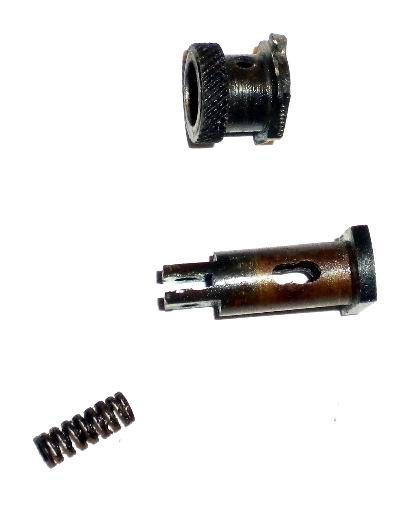

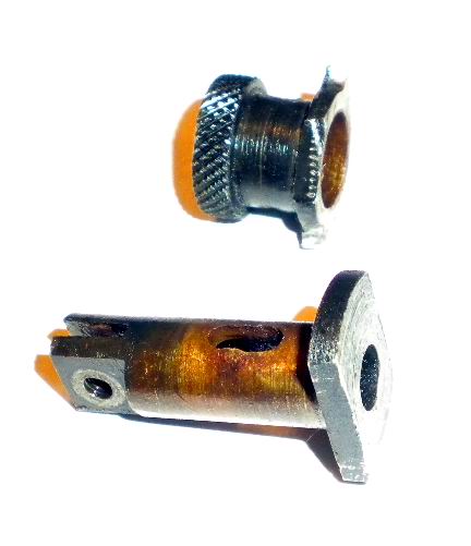

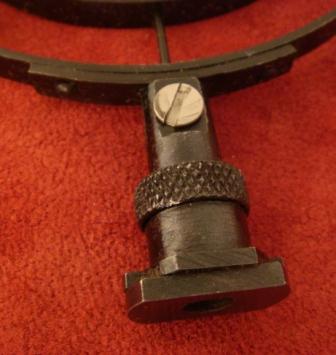

    Помогите с детальными фотами в разборе самого узла крепления, или чертежом внутрянки.
    Зарание благодарен.

    открутите винтик,снимите "ножку" и в ней выбейте штифт с торца..

    А в чем собственно проблема? Можно конкретней?
    Там, насколько я знаю, может быть проблемной только пружинка и всё. Устройство простейшее.
    А винтик, на фото, не катит. Подберите другой, или завороните этот.

    Если копанный, лучше не разбирать.

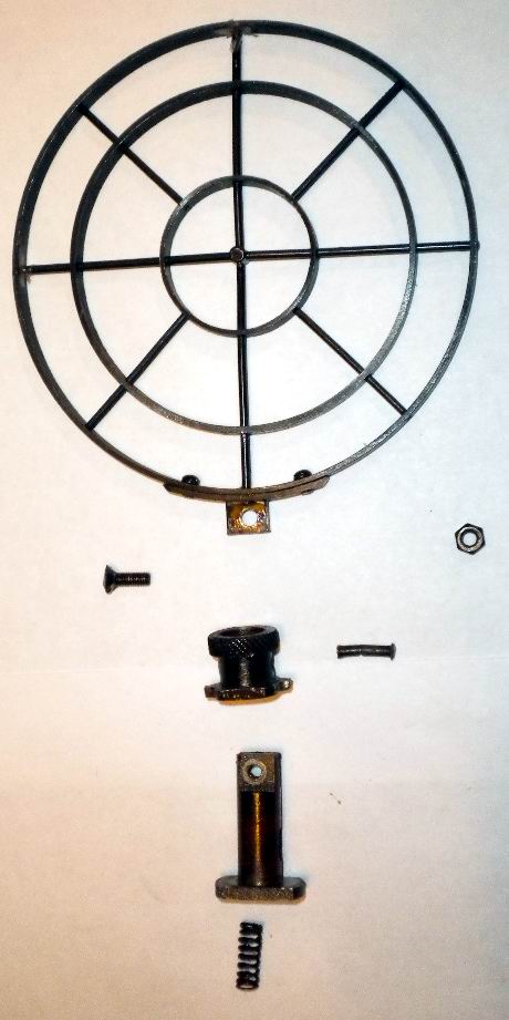

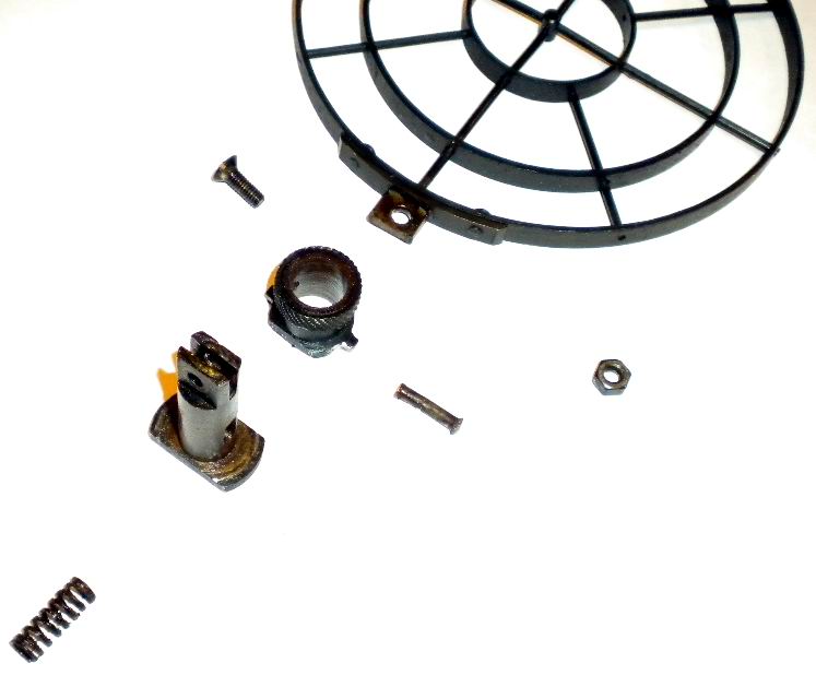

    НИКОЙЛ вот как раз то что нужно, благодарю:beer::beer::beer:.
    Разбирать то как раз и нечего, саму паутинку купил на форуме копаную а вот механизм доделаю сам, по другим фотам из сети неопределиш его внутренее устройство.

    я свой разобрал вобще без труда.

    а ваших фото не хватает ещё одной детали - поршенька, из очень тонкой стали, в который помещена пружинка таким образом, что она упирается в поперечный штифт посредством глухой части этого поршенька...

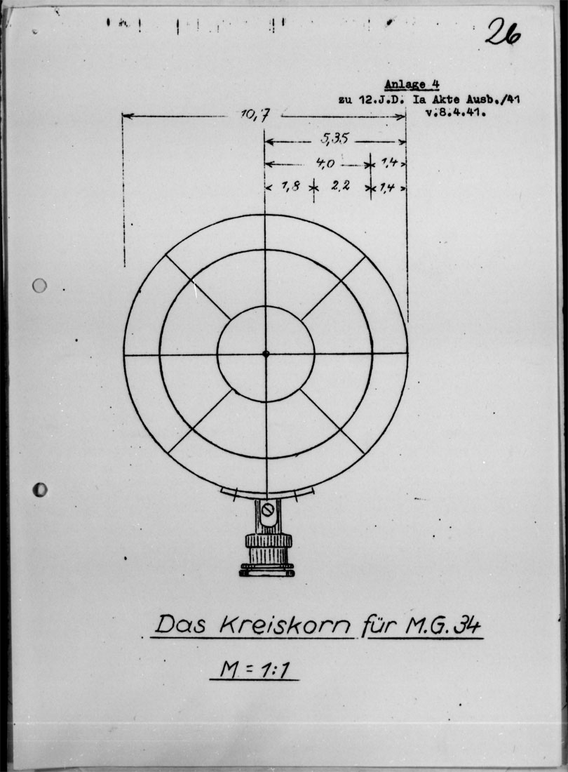

    Коллеги, у кого есть такой такой чертёж Kreiskorn fur MG42?
