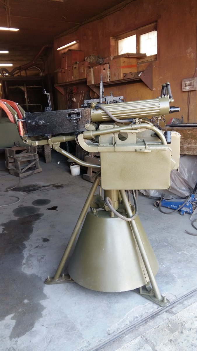

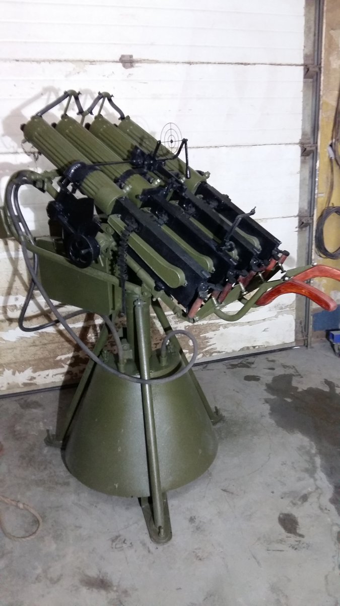

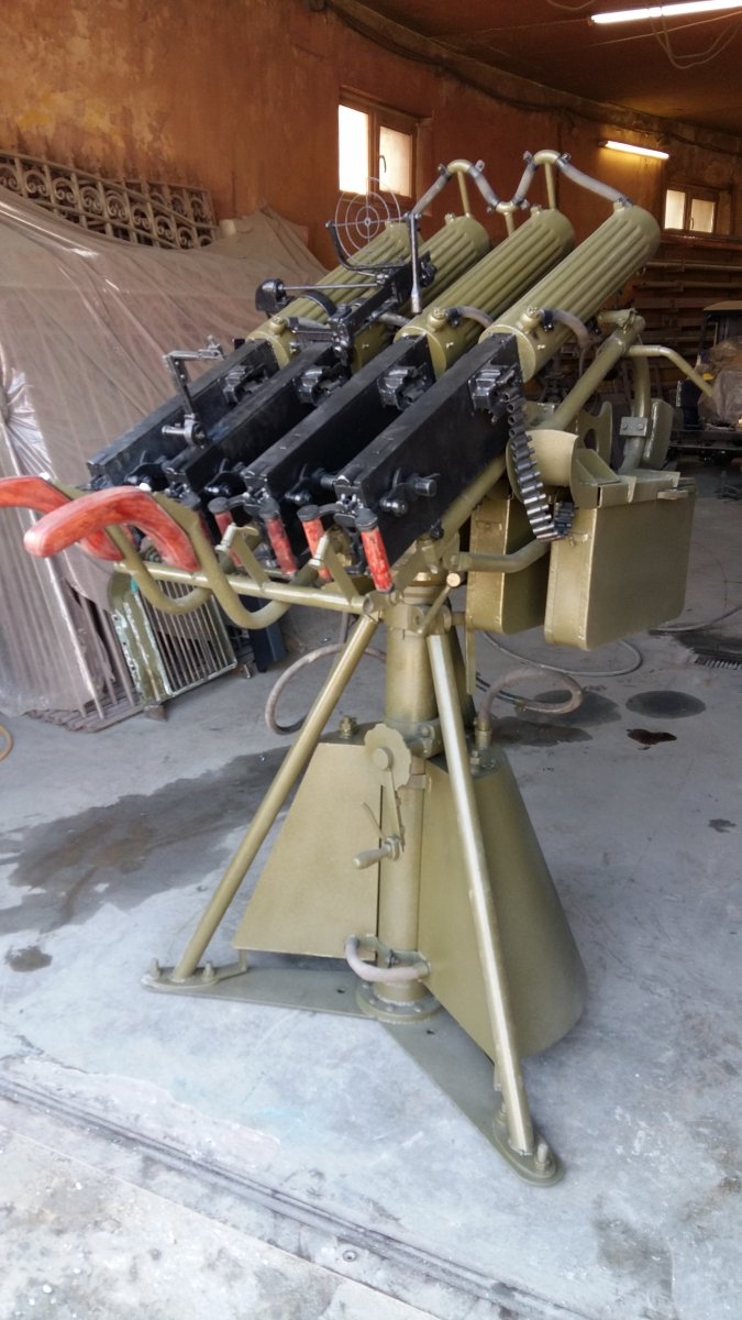

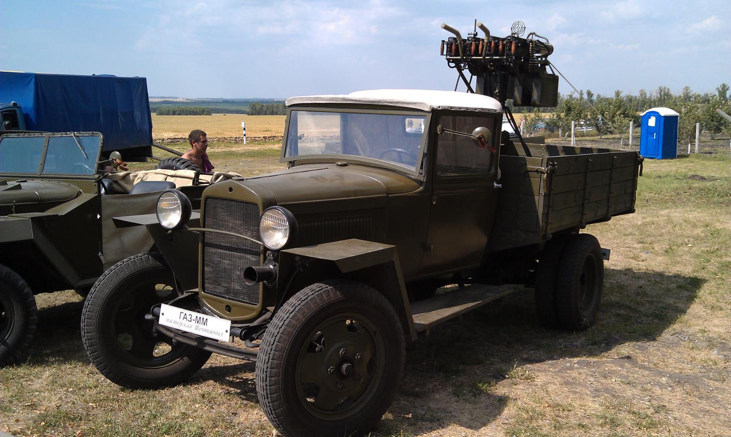

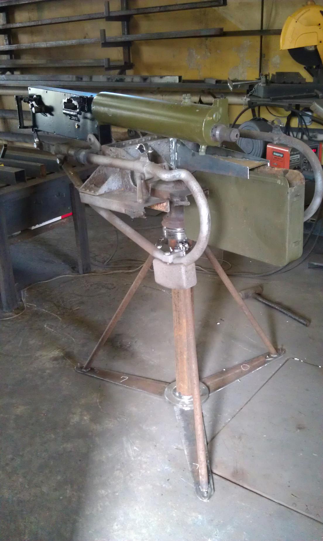

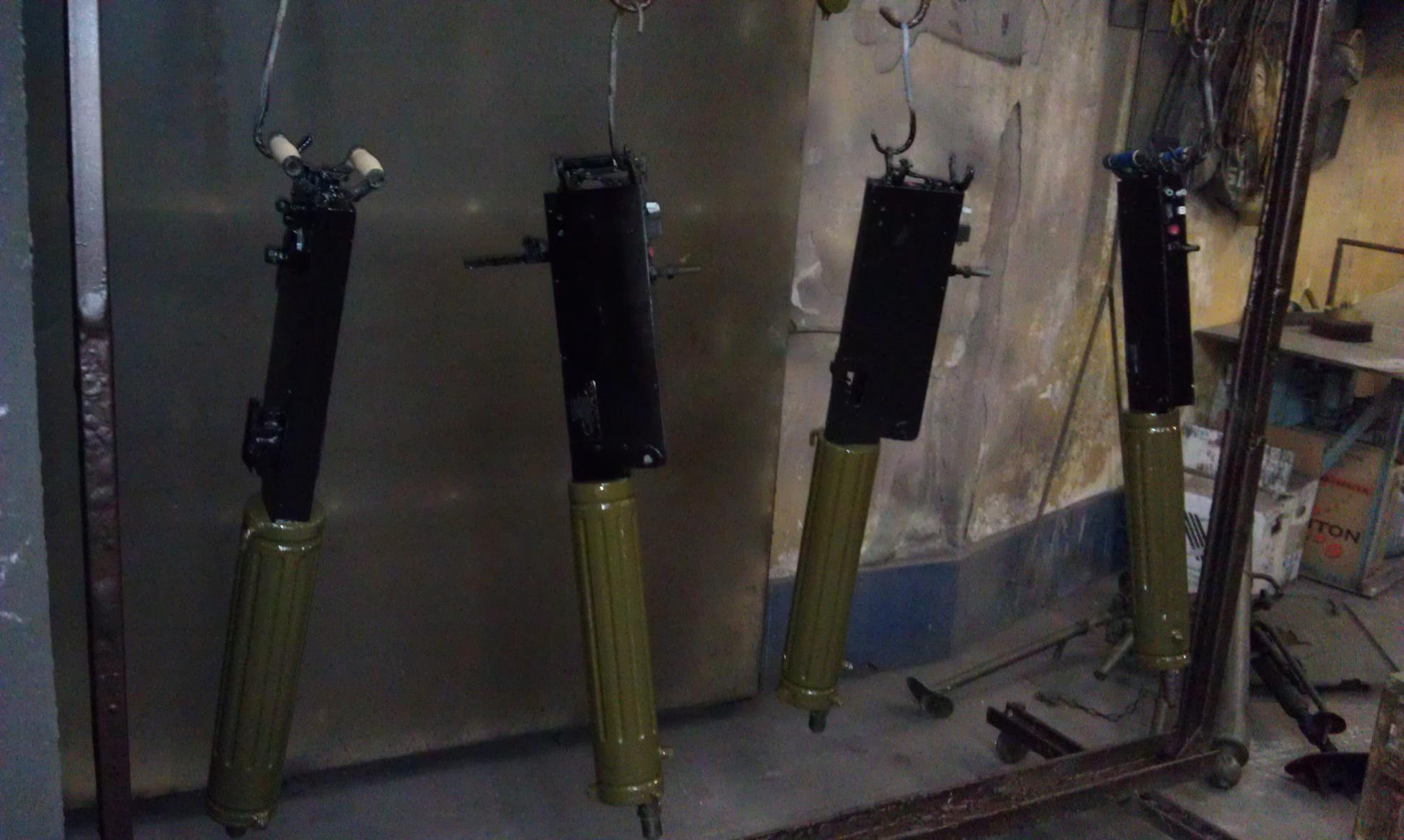

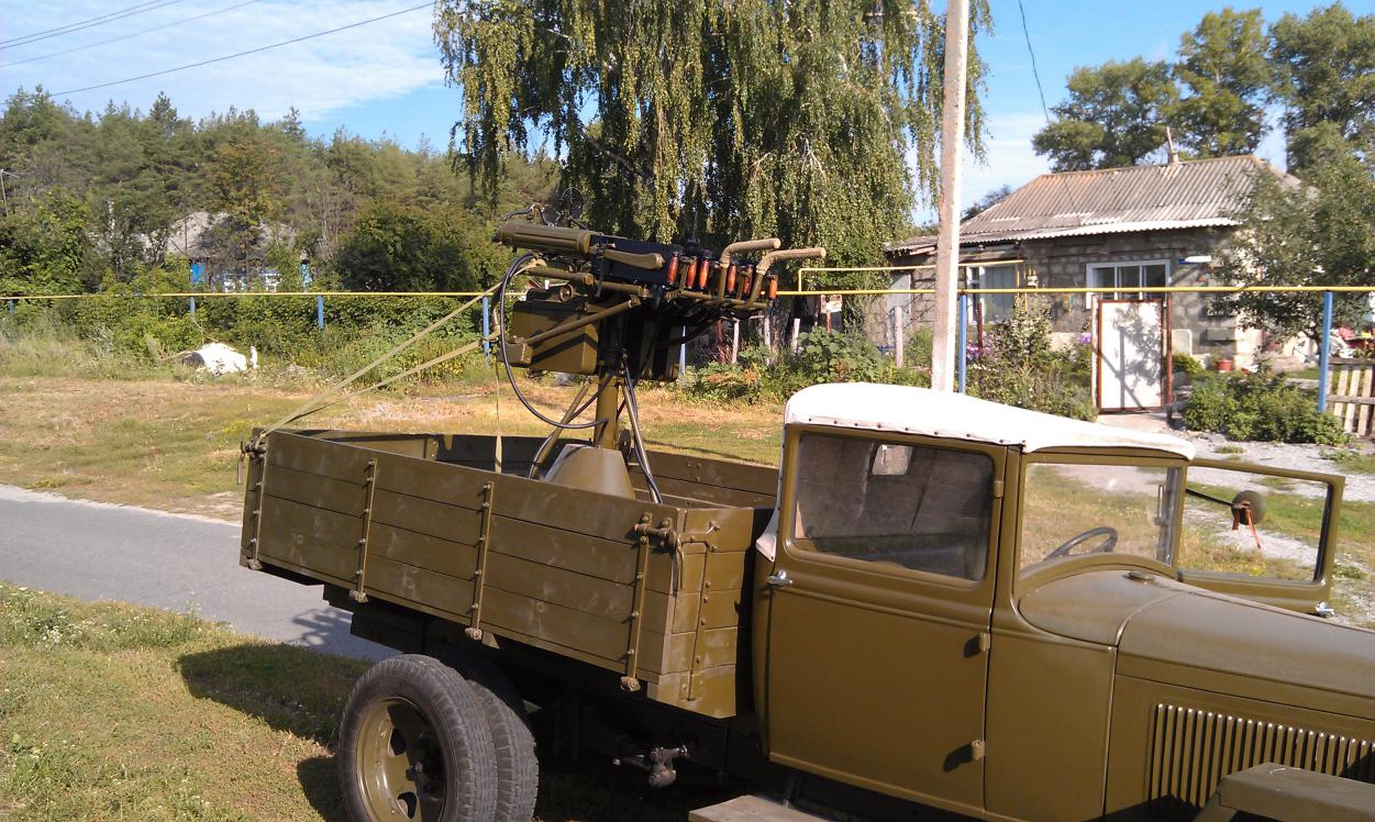

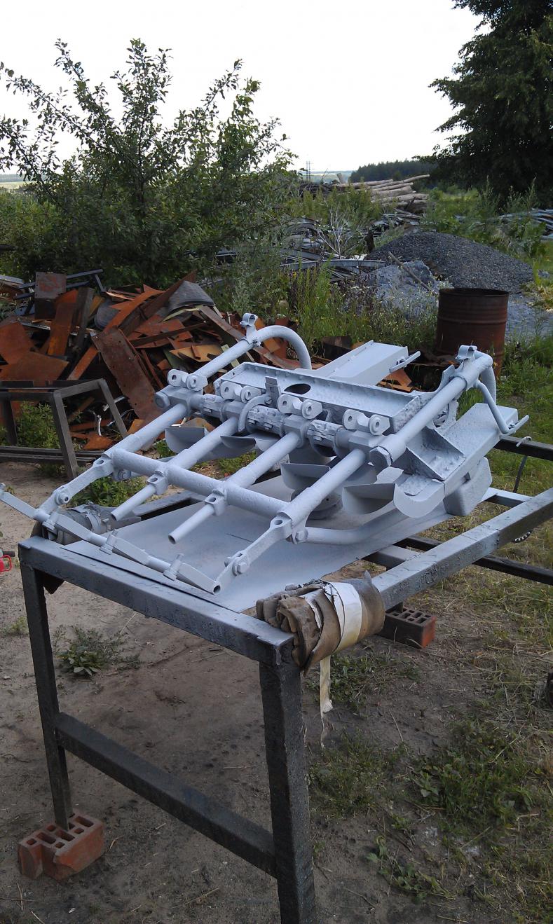

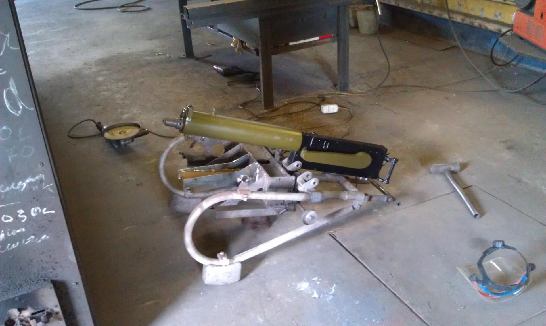

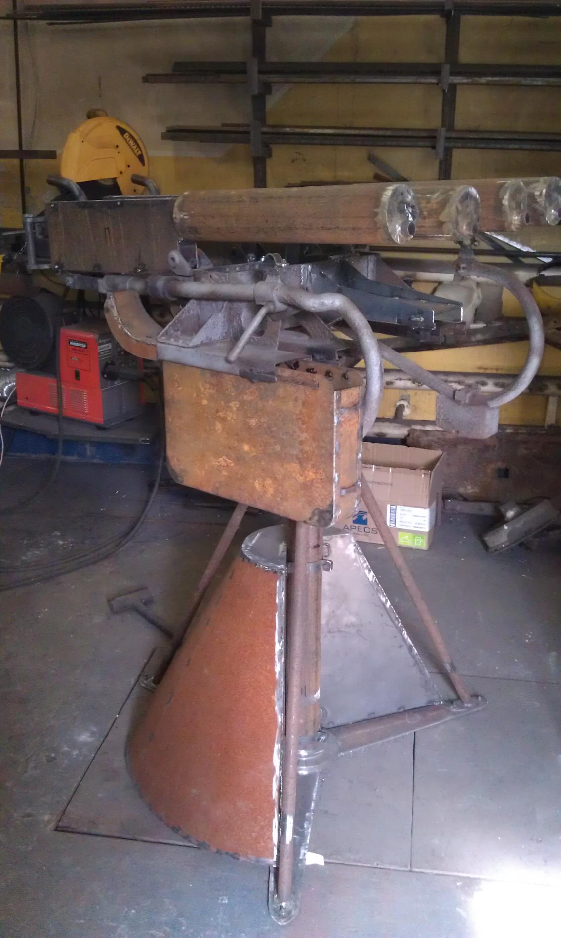

    Подготовка к мероприятию в прохоровке началась с взаимного сотрудничества с клубом Поиск. Из всей установки была только турель и то не комплектная. Вот не большой фотоотчёт о проделанной работе за месяц двумя братьями "Мастерская Шептаевых". Работа была разделена старший делал пулемёты,младший всю установку.Работа была закончена 10 июля. 12 она отроботала в Прохоровке.

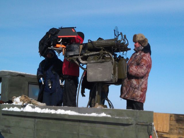

    Все 4 стреляют на газу. Небольшие проблемы с клапанами. Если кто знает маркеровку амереканских клапанов на газшутинг напишите,будем дорабатывать. Как всё заработает видео выложу.

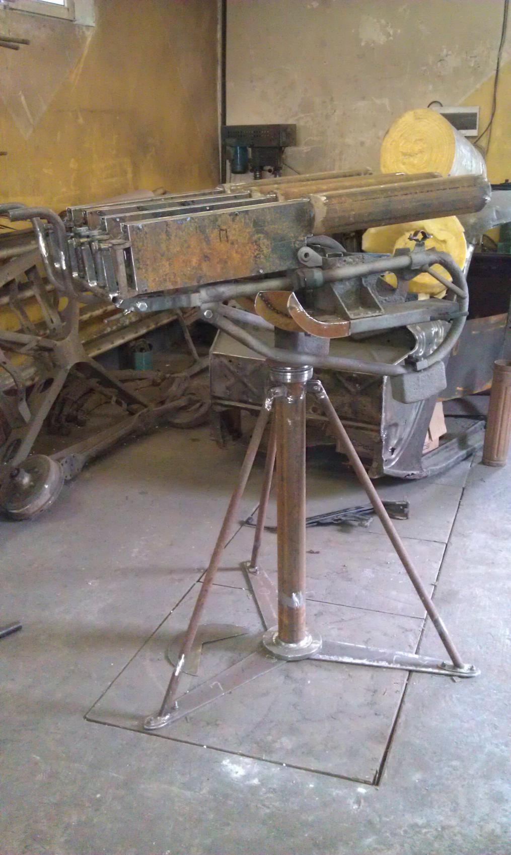

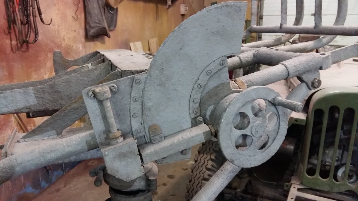

    Оригенальная сама рама с противовесами на первом фото.Пролежала она в музее клуба Поиск лет эток 10.Вот взялись и восстановили по фотографиям. Пулемёты тоже новодел их проще поставить на газ. Если есть оригенальные запчасти пишите,приобретём и поставим на установку.Хотелось бы,чтоб всё в родне было!!!!

    Приветствую! видее работы пулемёта выложили в ютуб.Набераешь в ютубе ( пулемет максим газшутинг) В тёплом помещении работает исключительно,на морозе возникают проблемы,подмерзает пропан и при стрельбе на морозе нет огня.У кого есть мысли,как решить эту проблемку пишите,будем устронять.Принимали участие в снятии х.ф.Ладога,пара фото.С УВ.

    Для пропана как и в любом авто работающем на нем нужен испаритель, в Вашем случае может какой то электрический подогреватель.
    А разве там не метан должен использоватся???? с ним таких проблем не будет.... он уже в газообразном состоянии....

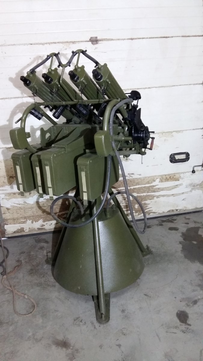

    Сделали ещё одну.

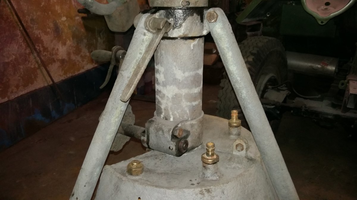

    Вот не много фото оригинальной установки.
