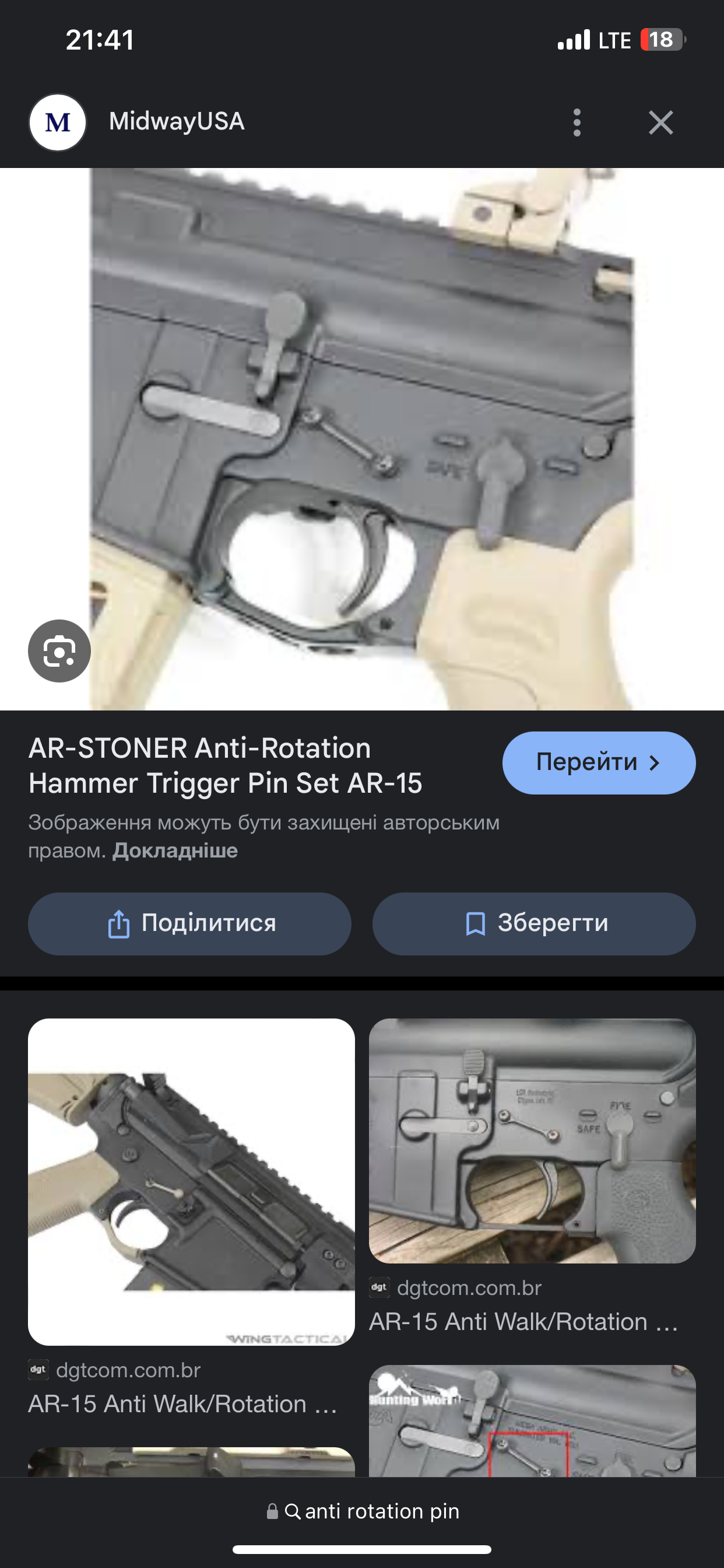

    Хлопці, дана проблема напряму повʼязана з послабленими пружинами JP, вони не фіксують передній пін УСМа (на якому хаммер). Після декількох пострілів пін зміщається на зовні, вилазить на декілька мм вправо, або в ліво, і далі відбуваються здвоєні постріли. Лікується встановленням “anti rotating pins”

    Лікується встановленням “anti rotating pins”[/QUOTE]
    або нормальним УСМом)

    або нормальним УСМом)[/QUOTE]
    Я власне Вашим варіантом і вилікував)))

    Які ставили?[/QUOTE]
    Geissele ssa-e
