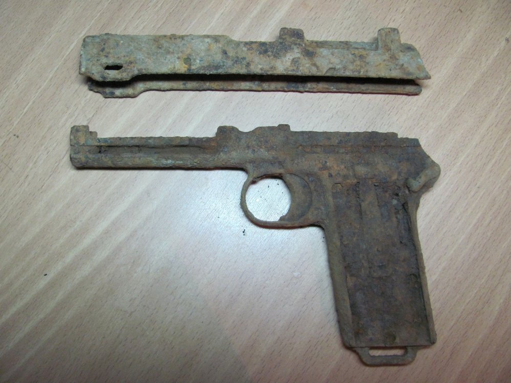

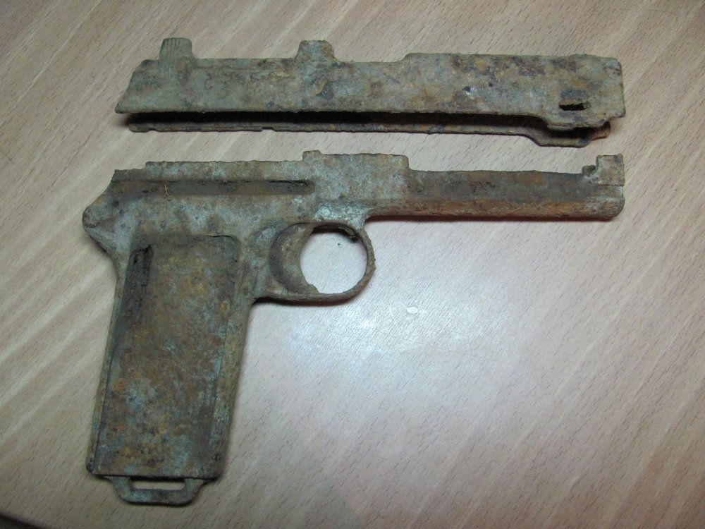

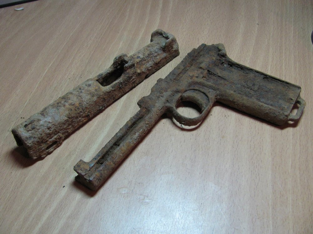

    Приветствую уважаемых камрадов! От такой вот красавец - австрияк выбрал меня в этот сентябрьский дождливый понедельник в качестве своего спасителя из плена земли. Как говорится - ничего не предвещало...Вчерашний солнечный и ветренный день дал надежду, что погода наладится. Выехали, в пути начался дождь, изменивший планы, в результате чего приехали в другое место, не планировавшееся заранее. Буквально через 10 минут была найдена затворная рамка. Опа! В надежде хожу в этом раене на остальное...Сигнал! Ааа, болт...Еще один...Чччерт, где-же...А! Вот ОН!!! Е-е-е-е-е-еесть!!! Когда вывернул его из земли - не верилось глазам. Вот он - первый! Хотелось заорать, но грибники бы не поняли. Стволик и курок не нашел, так что готовый ММГ, отмокает. От такие вот бывают дождливые понедельники... :beer:, чего и вам всем желаю!

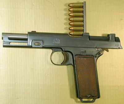

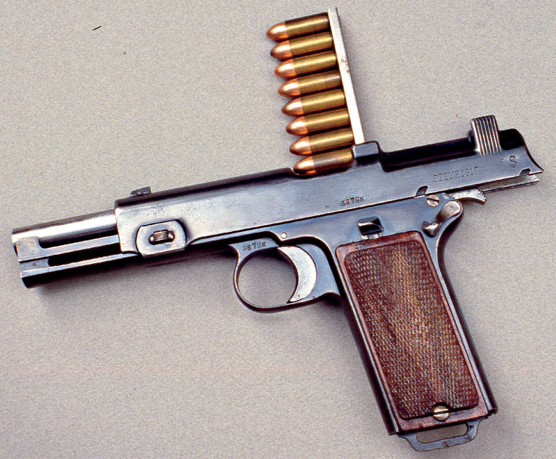

    Таким он был при жизни. Steyer Hann M1911 Выпускался Австрией с 1912 до 1918 года, было выпущено около200 тыс единиц. После оккупации Австрии немцами большое кол-во было перестволено под люгеровский патрон 9х19, и ставили клеймо Р-08 или 08. Так что после чистки станет ясна его судьба-при наличии видимых клейм.

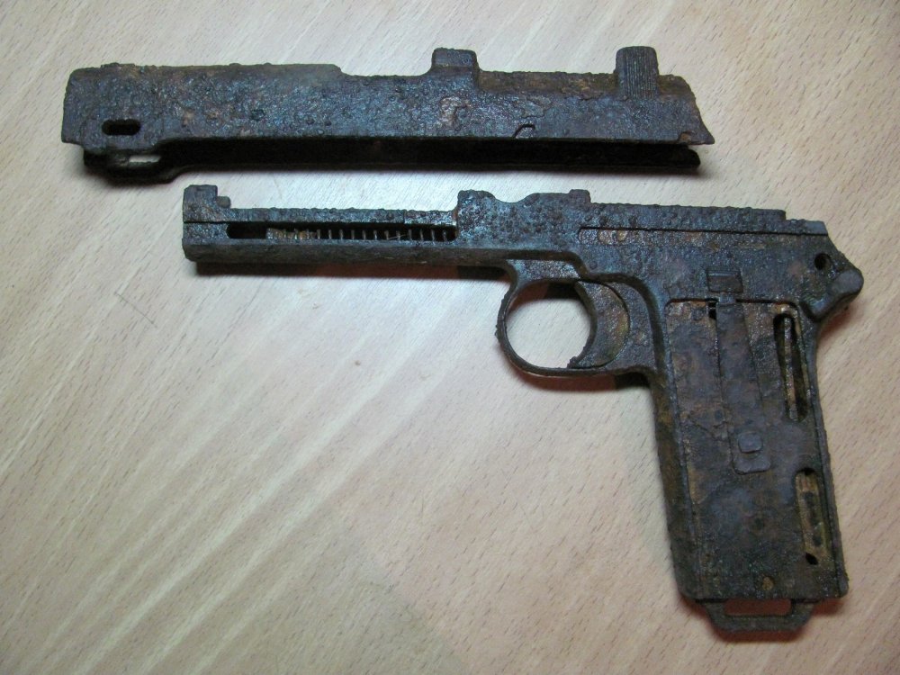

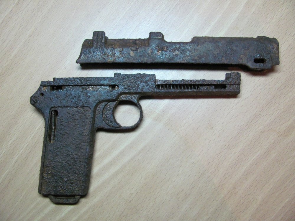

    Помыт водой и щеткой, и в лимонку, с промежуточной чисткой, коррозия уйдет - рамка станет на место, ну и клейма должны проявиться

    Мечта:smile_12: Судя по сохрану очень бодрое железо , надо место ещё пробить , скорее всего недостающие детали там лежат где нить подальше. Удачи:beer:

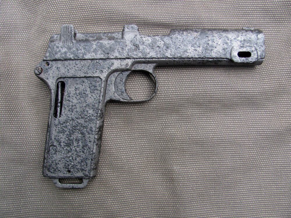

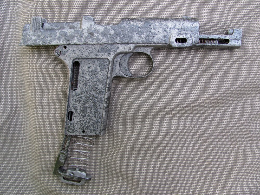

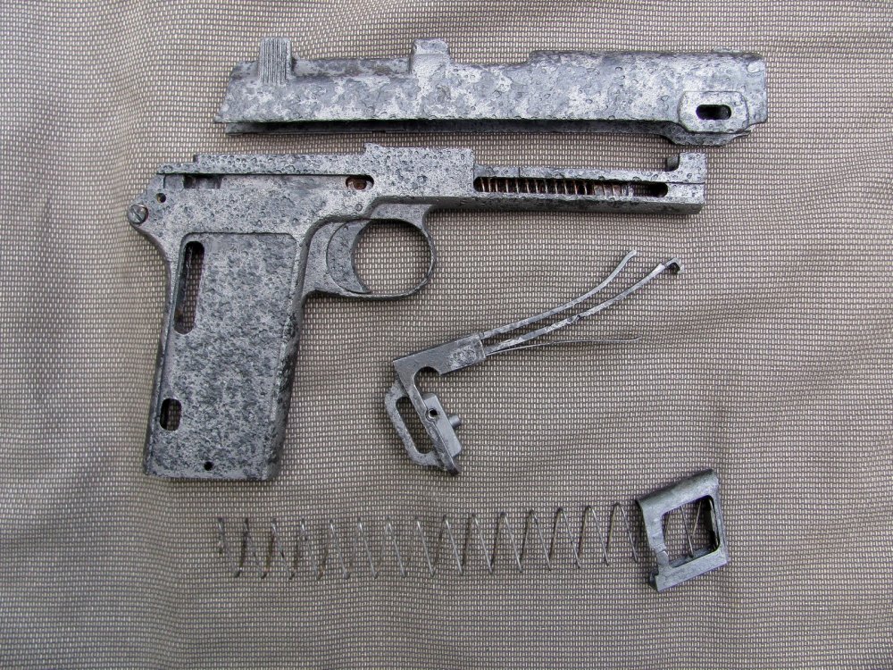

    ...После чистки. Подрастерял былой блеск, но сохран как для для земли - огонь. Спасибо ей шо не все сожрала, внешняя поверхность вся в раковинах, внутрянка живая, из клейм - нашел на пятке магазина - к11. Но как говорится - дареному коню... Спасибо и за это!

    Механика с надфилем в руках - привела бы его внешность в конфетку..........На данный момент химия превратила его в поверхность Луны :smile_11:
    Находка то отличная, но к чистке вы батенька отнеслись похабно........почти убили его

    мёртвого не убьёшь. Нормально почистил. После электролиза результат был бы такой же.

    сгладила бы внешнюю поверхность, но оставила бы коррозию в раковинах. Да и внутрь надфилем не особо залезешь.
    поверхность в раковинах - от коррозии, легкий раствор лимонки лишь освободил их от ржавчины, и убрал налет внутри, куда доступа не было, так же после отмачивания удалось извлечь внутрянку рукояти.
    Чистил бережно, с соответствующим пиететом и восторгом

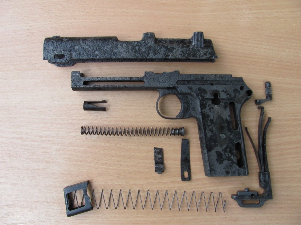

    Такой вид имеет после полной разборки. Поверхность законсервирована.

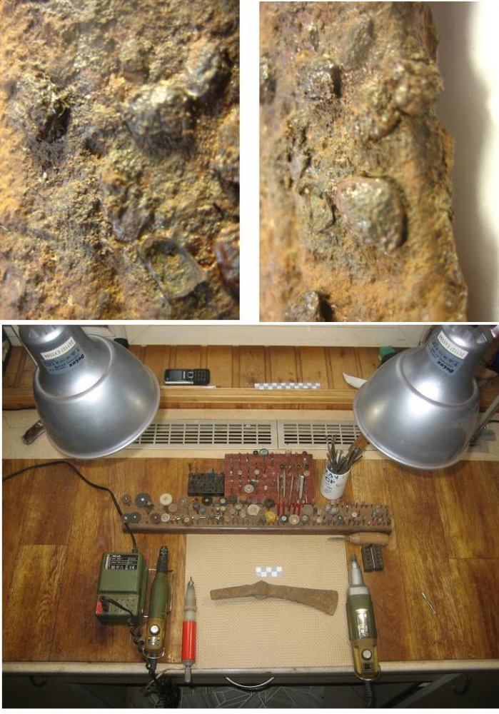

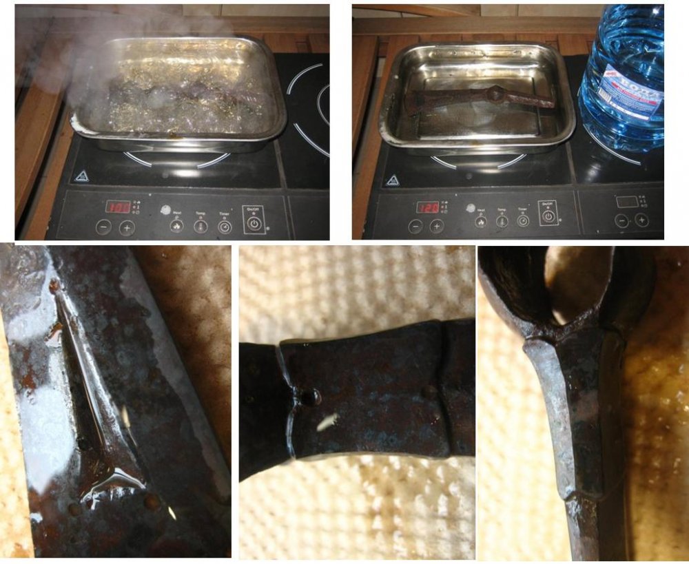

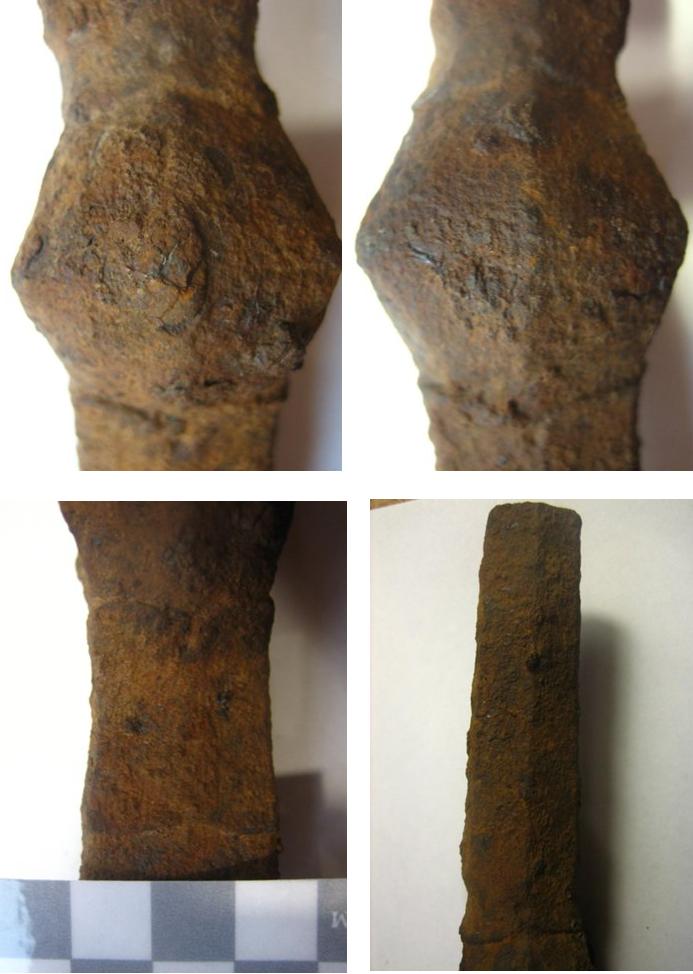

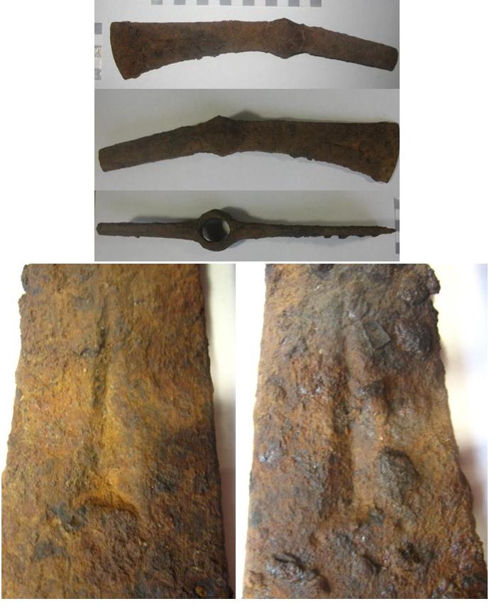

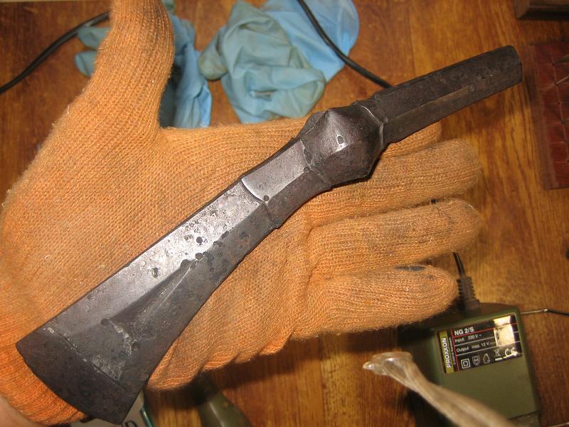

    Коррозию в раковинах не оставила бы, так как перед чисткой необходимы еще процедуры......
    Доступ есть, просто нехватка опыта, приводит к более радикальному вмешательству с применением кислот.....
    Кислота - к бережности отношение не имеет, это совершенно разные подходы....
    Не смешите....
    Для примера чистка топора, которому более 1000 лет и поверьте, раковины намного глобальней чем в вашем случае. Чистая механика без разного рода радикальной химиотерапии, предмет обрел изначальную внешность, немного терпения и навыка.
    Еще раз повторюсь, КИСЛОТЫ и разного рода электролизы.......желательно применять для добывания чистого металла, из разного рода крупных болванок и ненужной арматуры! с целью оголить живой ферум !!!!! для более мелких и неординарных, важных и исторически редких предметов - применяйте механику!!!! забудьте же в эти долбаные лимонки, сколько предметов похерили ей богу.............

    Робота вражає, але для дилетанта в цій справі фото замало. Чи не могли б якось при нагоді поділитися досвідом в окремій темі (або якщо вже було - дати посилання). Справді болить, бо сам зіпсував річ, яка на перший погляд здавалася в досить непоганому стані.

    Вот тут посмотрите: http://archekon.com/forum/viewforum.php?f=13&sid=185735cd77293b4cba5e7418ae344496 Только без регистрации многих фотографий не видно.
    Если не ошибаюсь, то 298СД привел в качестве примера работу человека под ником SayroN. Поищите его работы на разных форумах, он очень толково делает.

    Я вот тоже уверен, что механика была бы гораздо лучше - такие вещи попадаются очень редко, возможно раз в жизни, а вы его того....
  22. КАРА-ХАН
    КАРА-ХАН Leutnant
    2.290
    ЮБП
    Предмет угроблен кислотой.....
  23. Кислоты и электролиз - это два разных органа. Пустить столько поверхности в стружку можно и после электролиза. А пистолет убит...:smile_10:

    100%. Давайте я по этому случаю куплю дремель (путевый+-1000грн.) и отшлифую его, будет блястеть так-же, как топорик. Тем более сделать это при отсутствии коррозии - намного легче. Но выше посоветовали этого не делать. И прошу не постить типа "Шеф! усе пропало!...", раздел - "Находки", а не "Реставрация".
