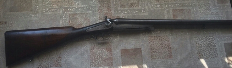

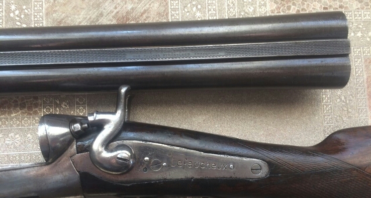

    Привіт всім.Підскажіть будь-ласка ціну даної рушниці 1835 року.Завчасно дякую.З повагою

    А звідки інформація що 1835 року випуску?

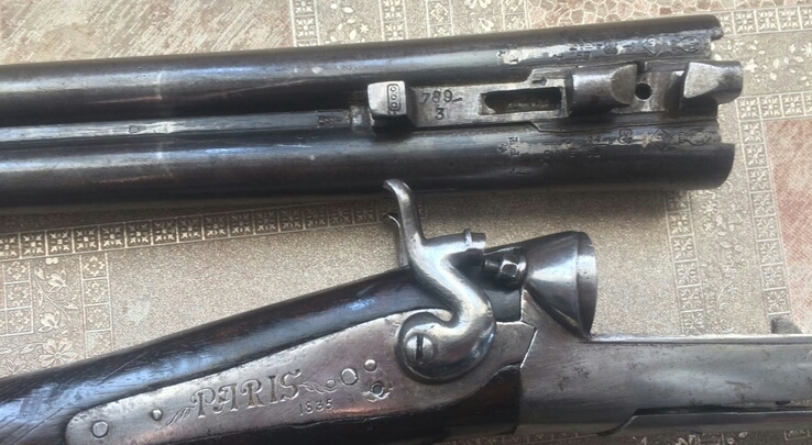

    1835 - скорее номер ружья. Ибо в те далекие времена еще патроны центрального боя не были изобретены.

    більш за все дата 1835 повязана з якоюсь подією в Парижі....і бездимного пороху тоді ще не було....

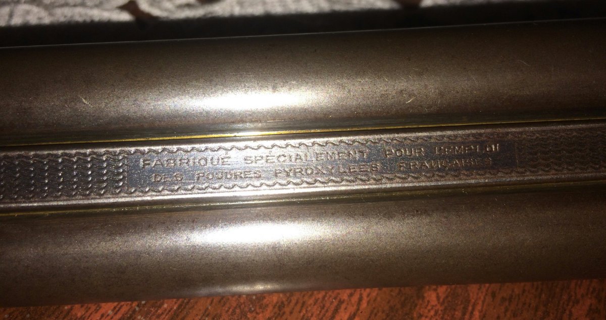

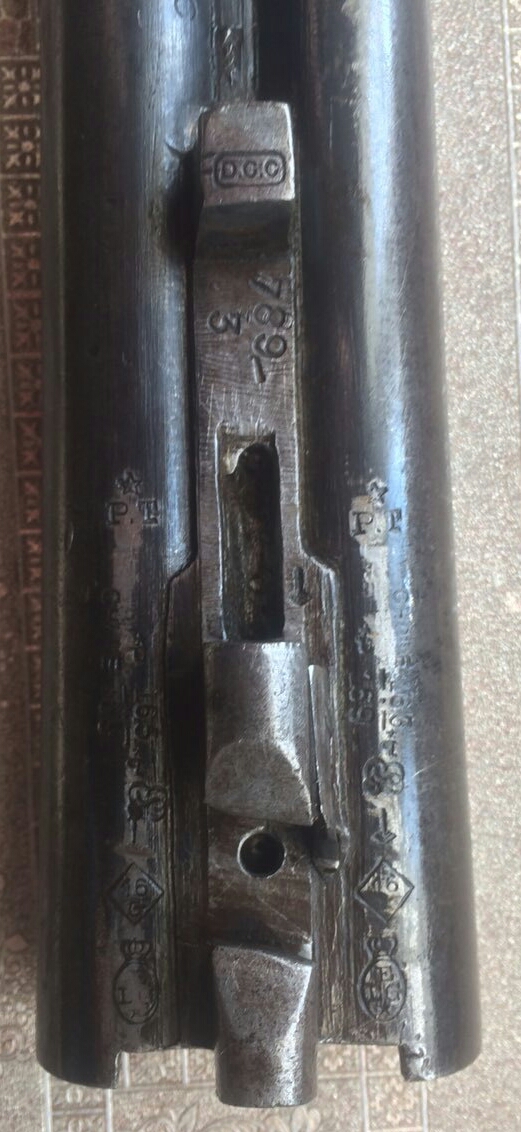

    На одной из фоток есть бельгийские штамп прув марки под бездымник:
    Причем первичные, финальные и контрольные.
    да и тут явно про бездымный написано

  24. radiowaveserfer
    radiowaveserfer Stabsfeldwebel
    952
    0.01-5940Мгц
    По прув маркам я могу только сказать следующие
    - Бельгийское производство
    - Пироксилиновые пороха на каждый из стволов. Пройдено три проверки.
    - Дата выпуска 1968 года
    Оценить не смогу, увы. Я прув марки изучаю для безопасности, а не для оценки ))))
    Умка подобається це.
  25. radiowaveserfer
    952
    0.01-5940Мгц
    *Дата выпуска ДО 1968 года. Скорее всего около 1898-1924го потому что только в этом периоде писали размеры каморы\чока для патрона (число дробью) и боркалибр (16 в ромбике). Слово CHOKE перед дробным числом сужает период до 1910-1924
