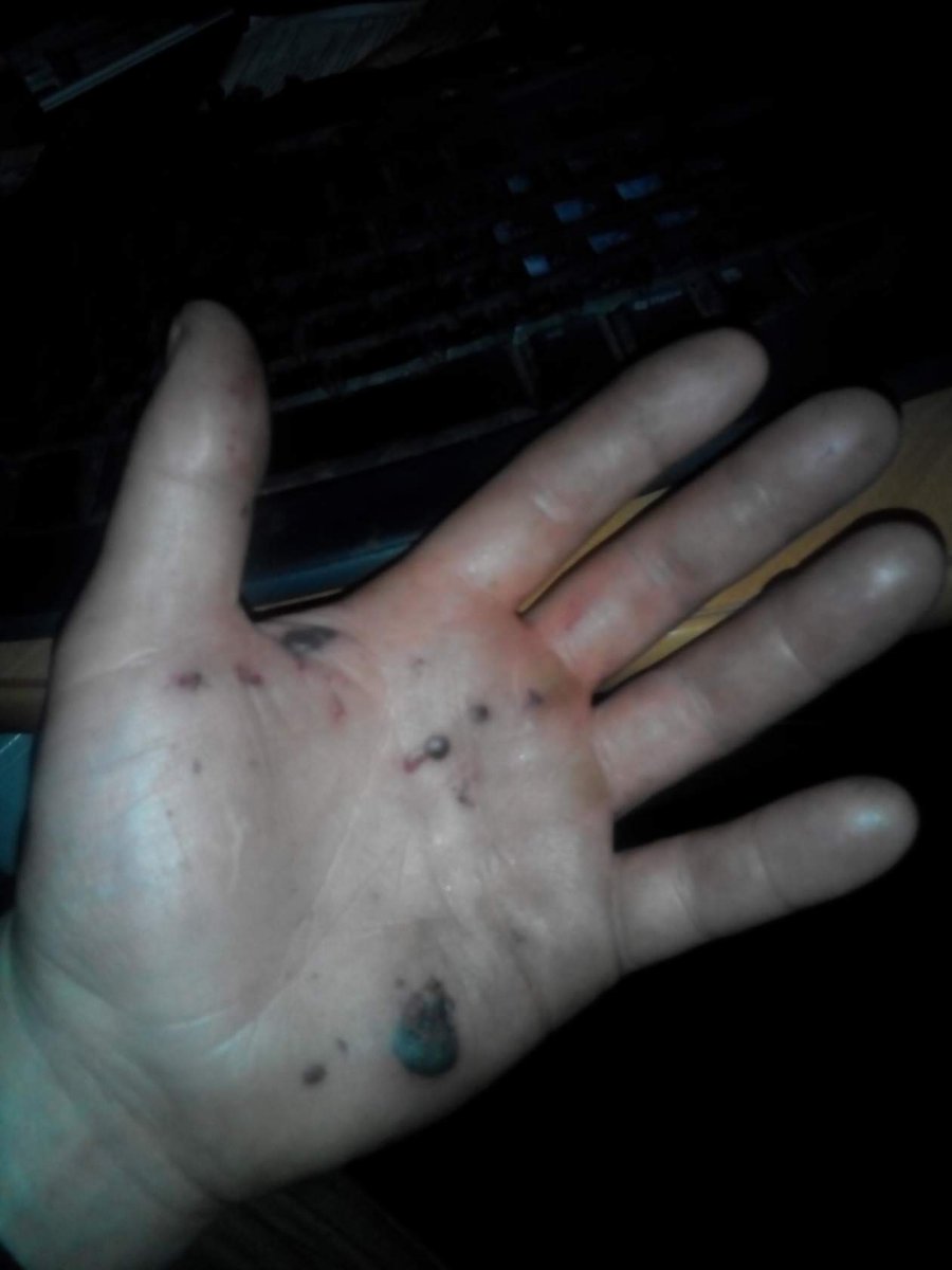

    та я колись на одному заводі закинутому в 1984 році задвіжку відкручував, так почала з під неї біла жидкість витікати. Не проблема, протигаз і знову корочив, а як сгу підпалив і з нею руку в низ опустив так все загорілось, почалось трістичь і очі розїдати шо тікав не бачив куда. Потім люди десь казали що завод запрацював як дим побачили )))) Аміак походу був

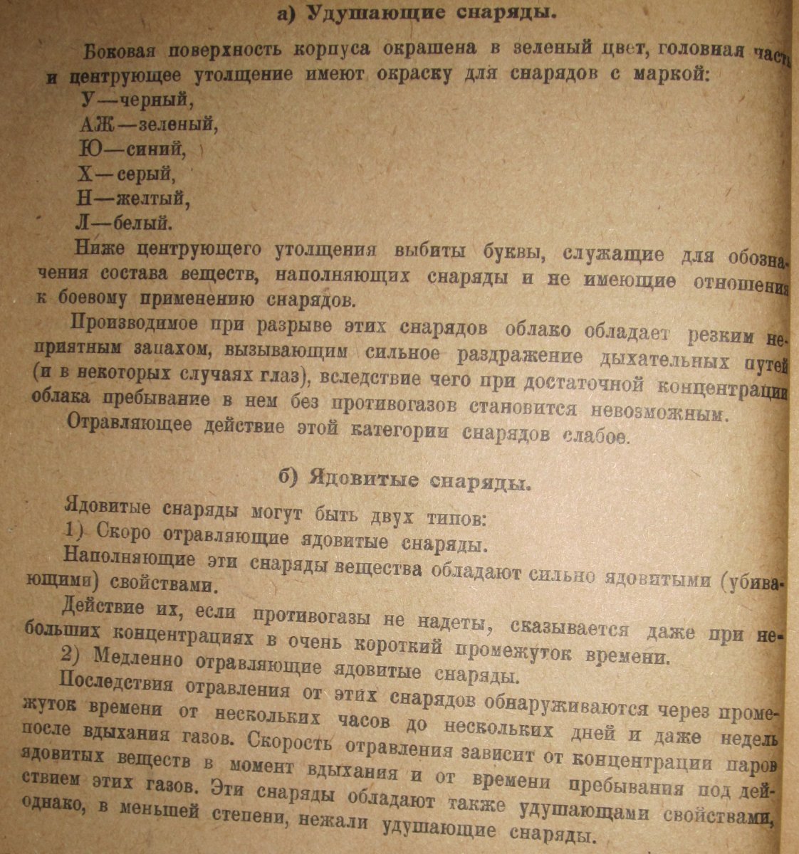

    А кто вам рассказывал случаи о пострадавших от химии? Вы знаете хотя бы русские химические снаряды?
    Поговорим немного о птичках (см. фото). Посчитаете сколько типов снаряжения было? Так ещё и двух классов! И ядовитые и удушающие. И это так, по верхам,особенно по удушающим, т.к. не оставляет никакого сомнения что по каждому цвету легко могла быть пара-тройка вариантов наполнения. Готовы рискнуть крутануть "огурец"?
    Никакими порошками химснаряды не снаряжались. Там более-менее жидкое или газообразное снаряжение.И ничего там не булькает, т.к. когда невозможно стрелять снарядами, которые меняют свою центровку и, соответственно, траекторию полёта.
    По химснарядам противников инфа стала появляться. Гуглом пользовались? :)
    К тому же я смею заверить хоть вас, хоть кого угодно тут на Рабе, что добрая треть снарядов, "забытых" и "потерянных" в окопах Первой мировой войны на Западном фронте - это химические снаряды! Это не мои выдумки, а информация из серьёзных источников.
