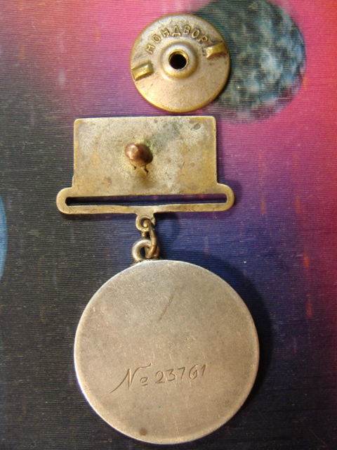

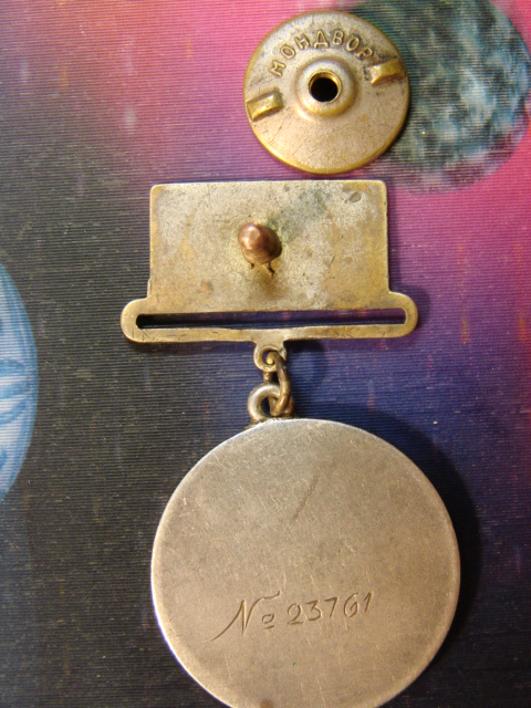

  1. ziban
    ziban Stabsgefreiter

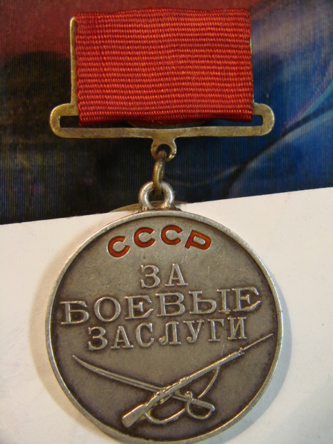

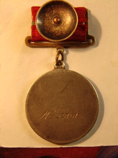

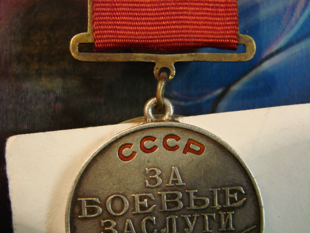

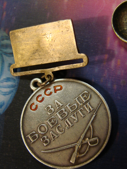

    интересует правильность предмета в целом,сбора,оригинальности составляющих и реальная цена. "зубастая"прижимная новодел.толщина 2,9 ,диаметр уха 5.
    смущает нанесение номера-слишком высоко.
    1. Відмінник реставрована заколку на винт. Стан чудовий все по фото.
    2. До Вашої уваги фрачний набір з нагород на німецького ветерана парашутиста люфтваффе періода Третього...
      2200 грн.
    3. Латунная колодка, фото на листе в клетку для масштаба Пересылка Укрпочта или Новая Почта - оплата ус...
    4. Лёгкий металл, составной, фото на листе в клетку для масштаба Пересылка Укрпочта или Новая Почта - о...
    5. Медаль DOSV немецкая спортивная с родной лентой

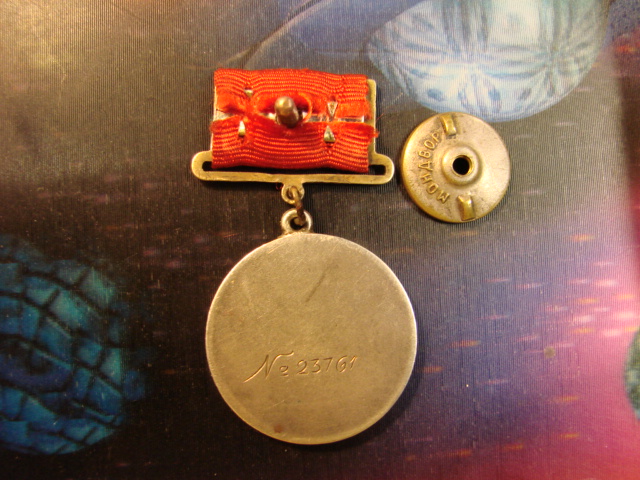

  3. ziban
    и еще
  4. Conduit
    Conduit Feldwebel
    600
    Nottingham
    Вариант 1 по Мондвору. Мне все нравится, кроме кривоватости номера. Но к номеру обоснованно придраться не могу - надо сравнивать почерка в данном номерном диапазоне, он может вполне оказаться родным, тем более, что следов зачистки не наблюдается.
    Эмаль в буквах толстая родная?
    Советую сходит на саммлер и спросить там, т.к. там люди владеют сканотеками и могут подтвердить фотографиями сходство/отличие почерка в близком номерном диапазоне
    По цене думаю, что 300 баксов. Но это мое имхо исходя из того, что сам был бы готов заплатить за эту медаль под гарантией.
  5. alex korn
    alex korn Obergefreiter
    263
    china

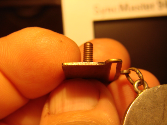

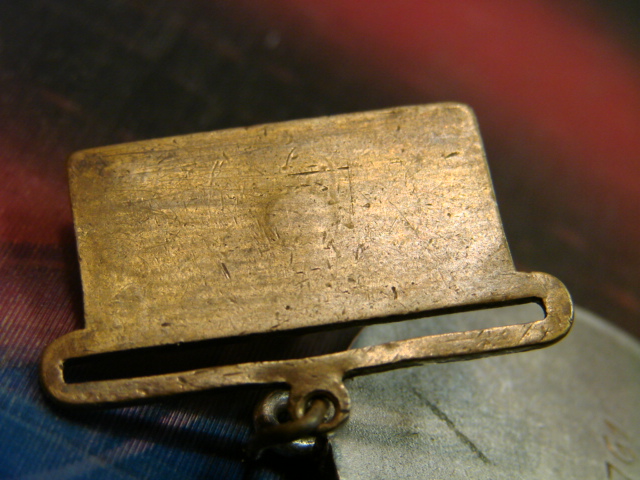

    можно ли добавить еще 3 ракурса... гурт колодки... штихель крупно ... и место крепления штифта... ? с ув!

  7. alex korn
    263
    china
    была у меня в коллекции бз 1го типа с №72** у коллеги была с № 29***... если найду фото скину для примера... вызывает сомнения колодка...да и штихель немешало бы глянуть... с ув!

  9. Conduit
    Conduit Feldwebel
    600
    Nottingham
    Следы вырубки колодки пусть сфоткает для вашего пущего спокойствия. Сколько денег продавец просит-то?

    Мое мнение медаль родной сбор, все как надо. Но вопрос один, почему номер так высоко нарезан?
  12. ziban
    это смущает сильнее всего.

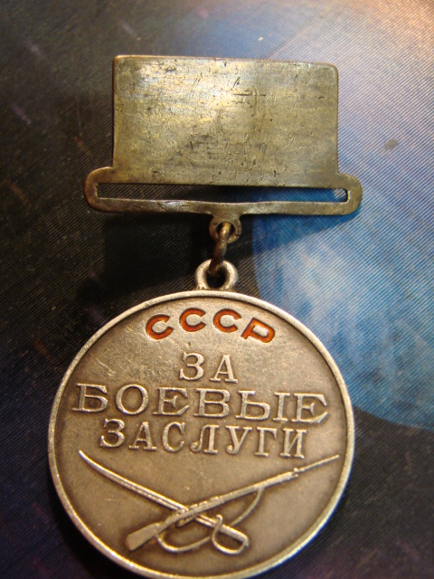

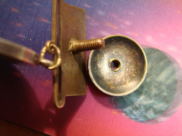

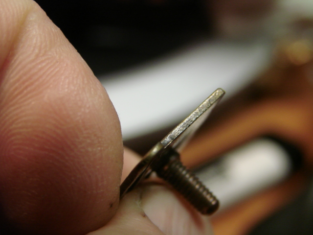

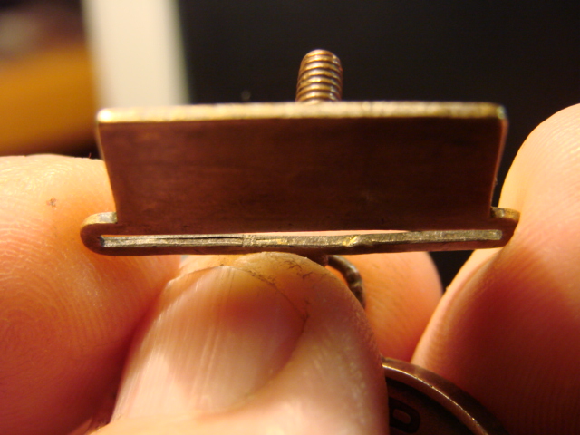

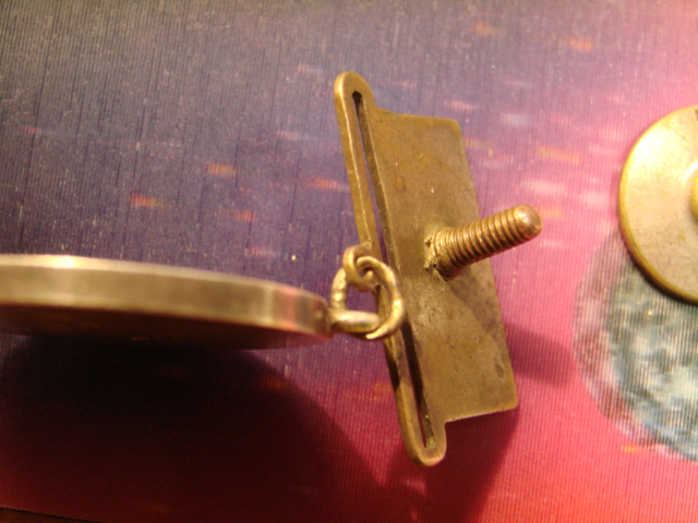

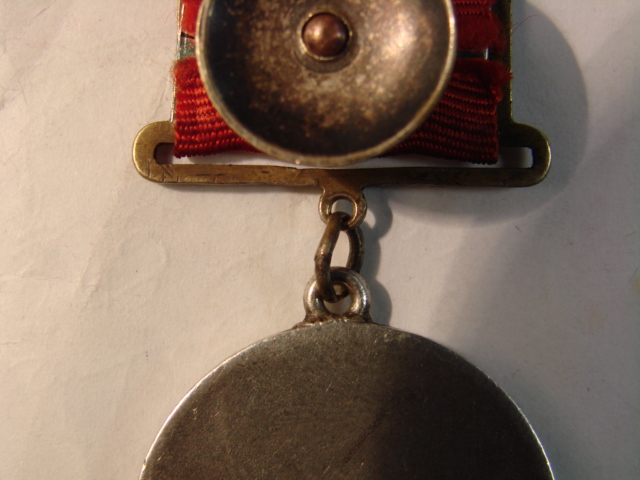

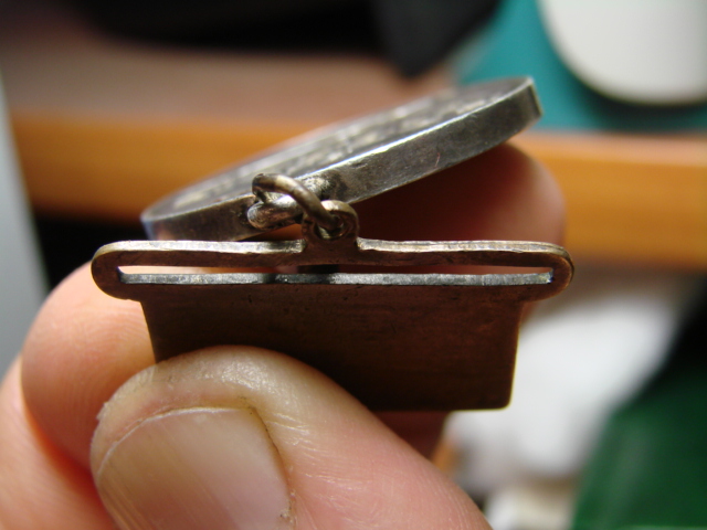

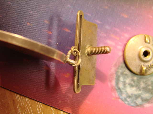

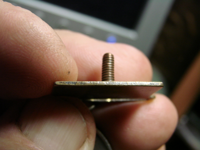

  13. ziban
    еще несколько доп.фото.
  14. alex korn
    263
    china

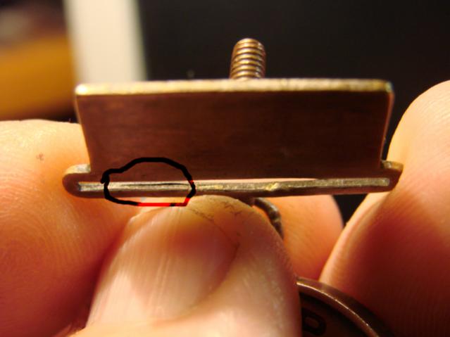

    долго рассматривал фото....и ни к какому положительному умозаключению не пришол... думаю лучше выставить еще на какой нибудь ресурс ... ибо лучше 100 раз переспрасить , чем один раз вляпатся.... несколько моментов меня насторожили...
  15. ziban
    выставил еще на четыре ресурса.чего то все молчат. а какие моменты насторожили?

    насторожила колодка и естейственно сам номер... выскажу конкретнее чуть попозже... пока еще не сообразил что к чему и главное почему)))))) а за это время может еще кто выскажется... а вообще такие вещи лучше перед покупкой в руках покрутить)))

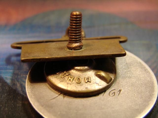

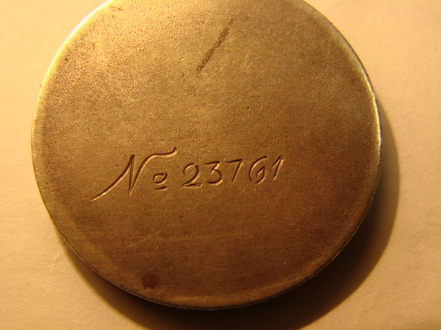

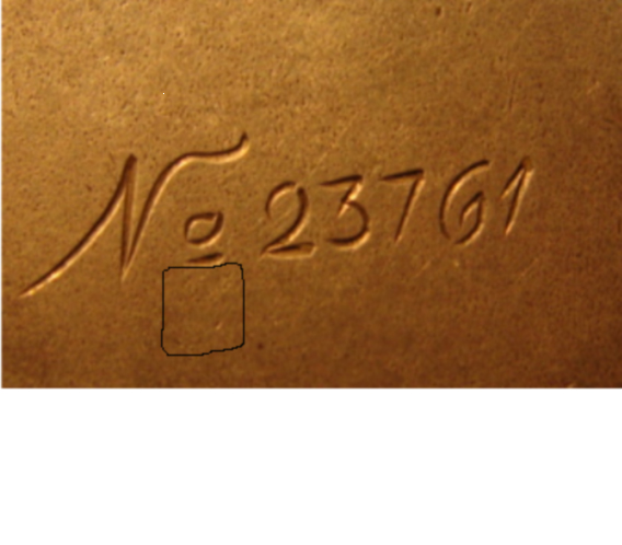

  17. alex korn
    263
    china

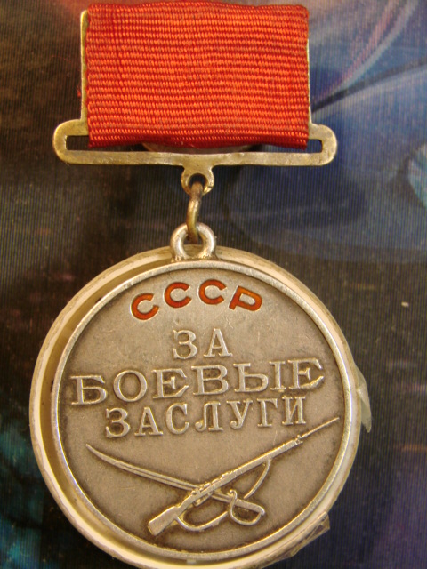

    вот... или то меня глючит?o_O
  18. ziban
    думаете цифра 3 просвечивает?
  19. alex korn
    263
    china
    похоже на то....
  20. К.В.
    К.В. Oberschütze
    37
    Днепр Украина
    Теперь все понятно!Новый номер специально нанесли повыше чтобы можно было лучше рассмотреть следы от старого!
  21. alex korn
    263
    china
    а зачем тогда было так тчательно старый номер затирать?
  22. Лоренц
    Лоренц Stabsgefreiter
    757
    Москва
    Нет с колодкой все нормально. А вот с тройкой как вариант. Похоже что номер перерезали.
  23. alex korn
    263
    china
    в таком случае откуда это взялось?
  24. alex korn
    263
    china
    кста... а что на других ресурсах солышно по поводу?
  25. Conduit
    Conduit Feldwebel
    600
    Nottingham
    Остаюсь при мнении, что все с медалью ОК. Никакой тройки там не вижу. Рука резчика неопытная, вот и расположил по неопытности номер выше положенного.
    На саммлере никто ничего плохого не сказал, да еще и похожую медаль показали. Но цена запрошенная продавцом, ИМХО - перебор.
