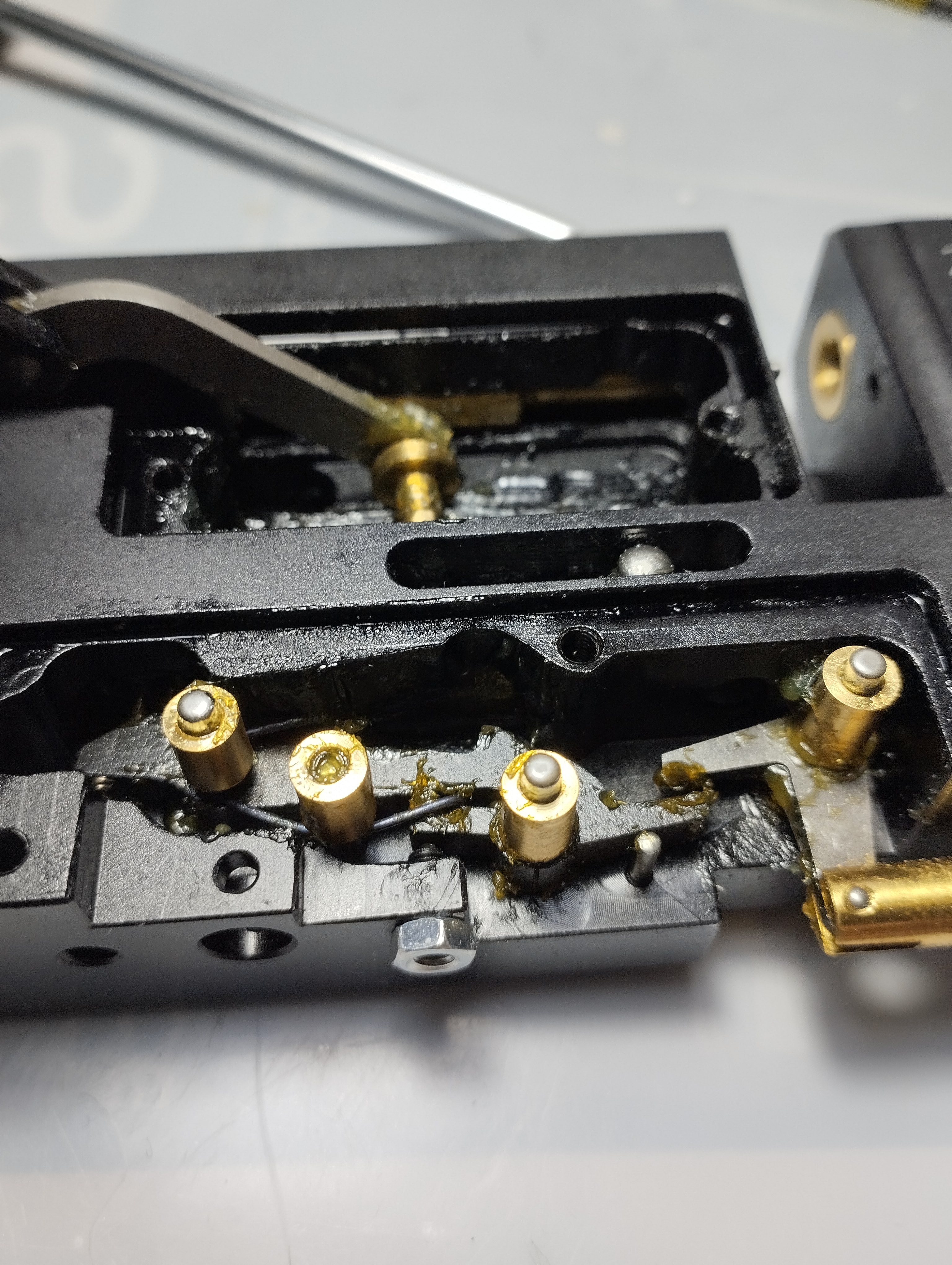

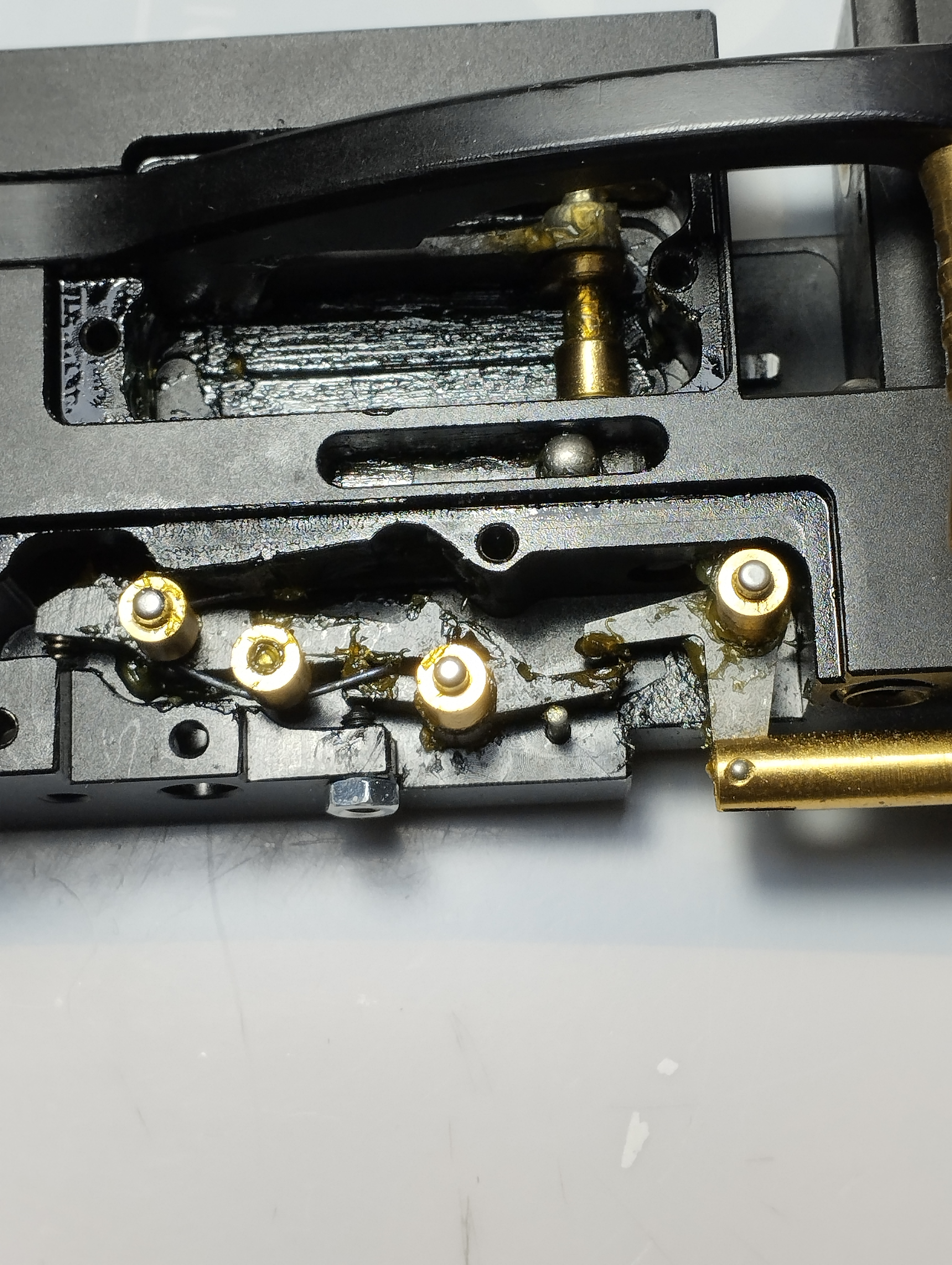

    Вопрос к владельцам сапсана и Козака.
    Настраиваю усм - не нравится вторая ступень - как по мне длинновата и жестковата.
    Завод рекомендует при настройке выкручивать регулировочный винт до падения шептала, затем закручивать на один оборот.
    Вопрос кто-то пробовал стрелять с максимально лёгким спуском, закручивая винт на 1/2 или 1/4 оборота?
    Насколько это безопасно?
  6. Трали_вали
    Трали_вали Feldwebel
    1.067
    Дніпро (Дніпропетрвської обл.)
    Kill_The_Cat, Козак-Сапсан новый?
    З шепталами маніпуляції якісь проводились? Поліровка і т. д.
    На Хортиці спуск був, ну дуже легкий. Но без самострілу. Але шептала були поліровані.
    На Козаку поки шептала не полірував, але спуск крутив.
    Я для себе і про себе.
    Крутив, щоб при стуканні прикладом об (лавку, пол, табуретку..) не було самозриву шептал.
    І трішки ки змазки в місця тертя.
    Стало краще, ніж з коробки. Для мене головне по Т. Б. ЩОБ САМОЗРИВУ НЕ БУЛО.
    З повгою
  7. Kill_The_Cat
    Kill_The_Cat Feldwebel
    751
    Козак фц2, там усм такой же, как в сапсане.
    Поверхности отполировал, теперь пытаюсь вычислить минимально допустимое усилие.
    Было, как в мануале, сейчас открутил до падения шептала и вернул на 0,75 оборота.
    Но хочется найти самый минимум.
    А фото шептал, часом немає? Всього УСМ зі знято кришкою?
    Я десь фото викладував Козака звичайного. Порівняти було б цікаво..
  11. Kill_The_Cat
    751
    Есть, но не в взведенном состоянии
  12. Трали_вали
    1.067
    А можна, щоб весь УСМ було видно?
    Із за пружинки буде важкувато добитися легкого спуску без самозриву. Мабудь:(

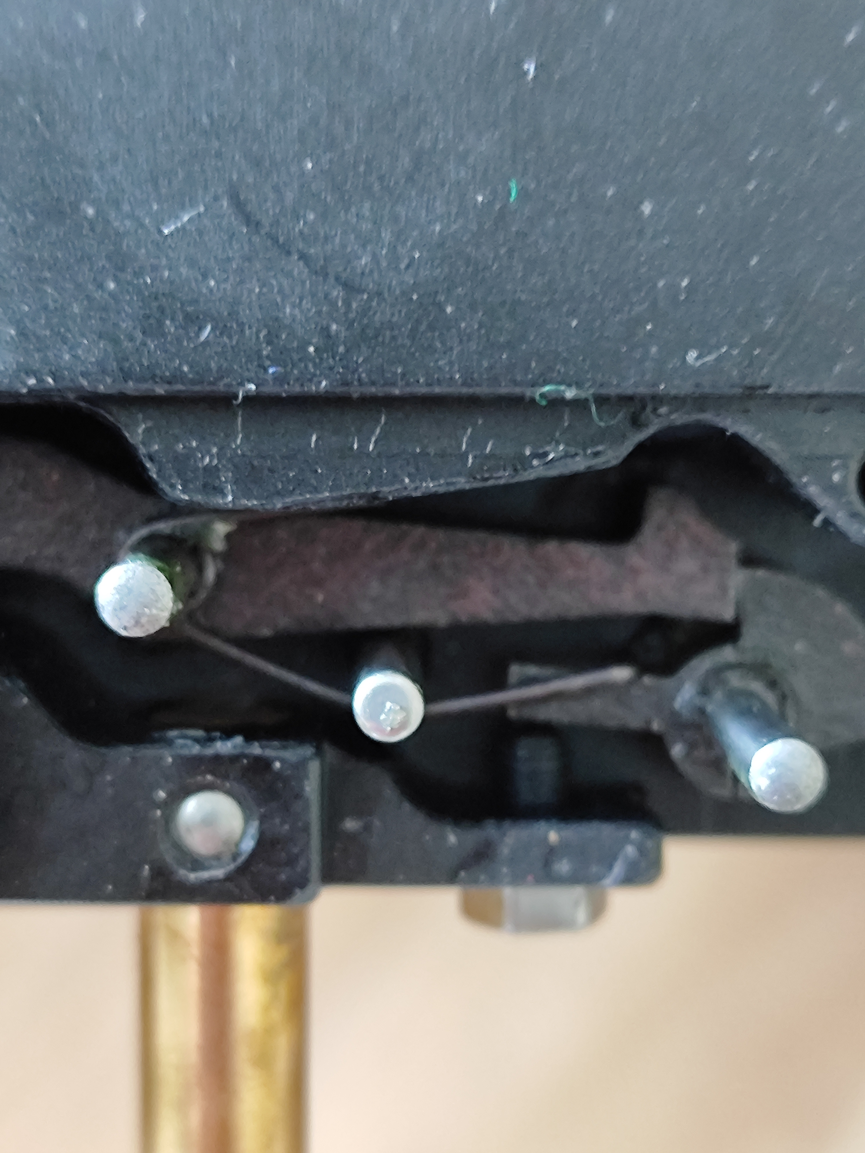

    УСМ Козака звичайного і FC (першого)
    Фото робив перед розборкою УСМ. А скорше після, бо мазь не заводська намазана.
    І да. Не видно місця зацепів шептал.

  17. Kill_The_Cat
    751
    В новом точно такая же конструкция, ничего не поменяли
    Трали_вали подобається це.
  18. Трали_вали
    1.067
    Треба сфотографувати насухо витерті шептала. Щоб було видно перекриття . І у взведеному положені, і у не взведеному.
    Поки гвинтівки немає вдома. Пізніше спробую сфотографувати.
    Kill_The_Cat подобається це.
  19. Kill_The_Cat
    751
    Благодарю за инфу)
    Вроде настроил то, что хотел, после тестового отстрела будет видно, таки оно или ещё не совсем

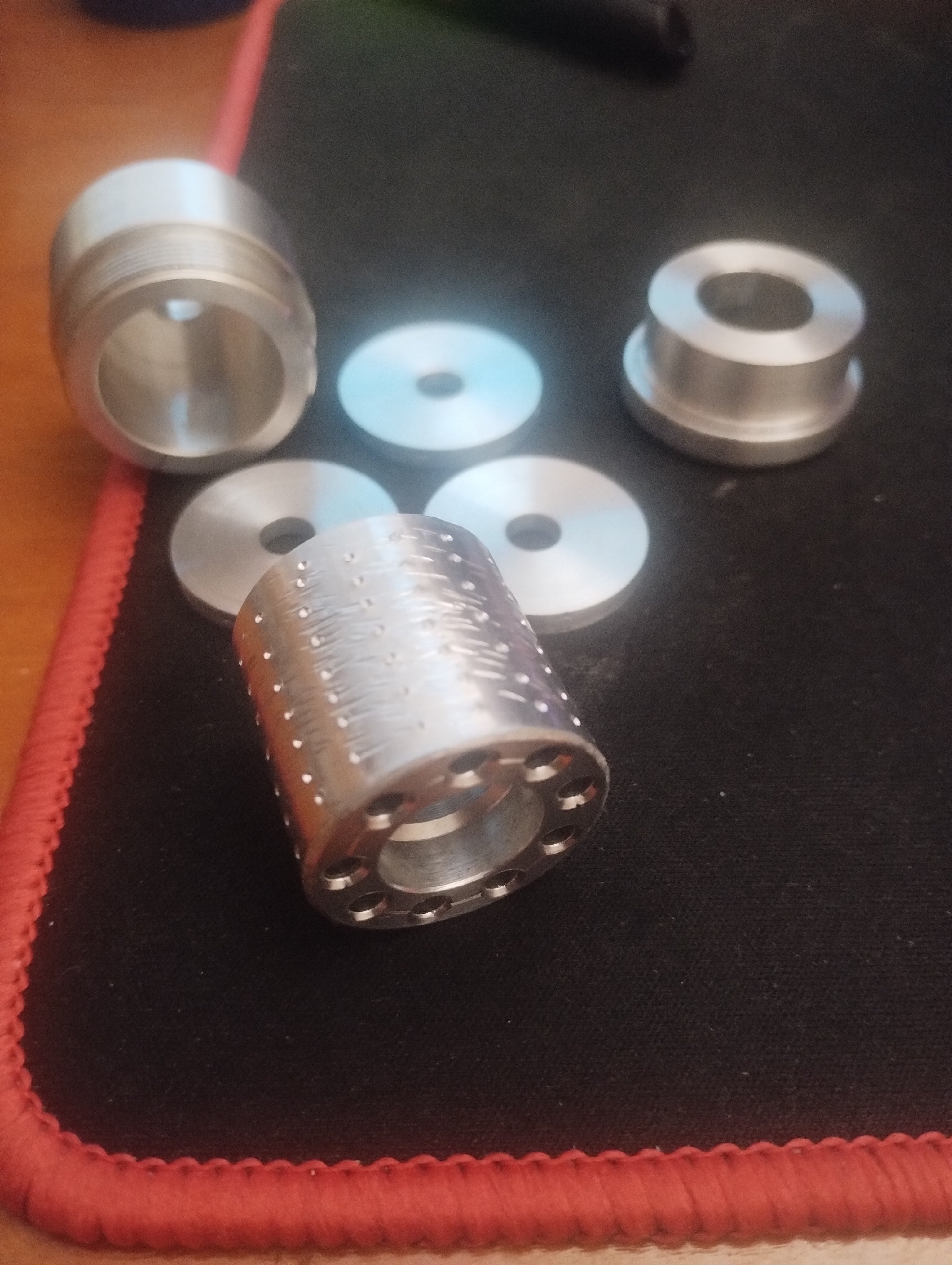

    uadred Gefreiter
    По модеру сапсана проставки між перегородками пвх труба
  23. Трали_вали
    1.067
    Це внутрянка модера на трубі 30 мм?
    Це повністю нова конструкція ?
  24. uadred
    uadred Gefreiter
    По суті так з рідного лишилася тільки труба

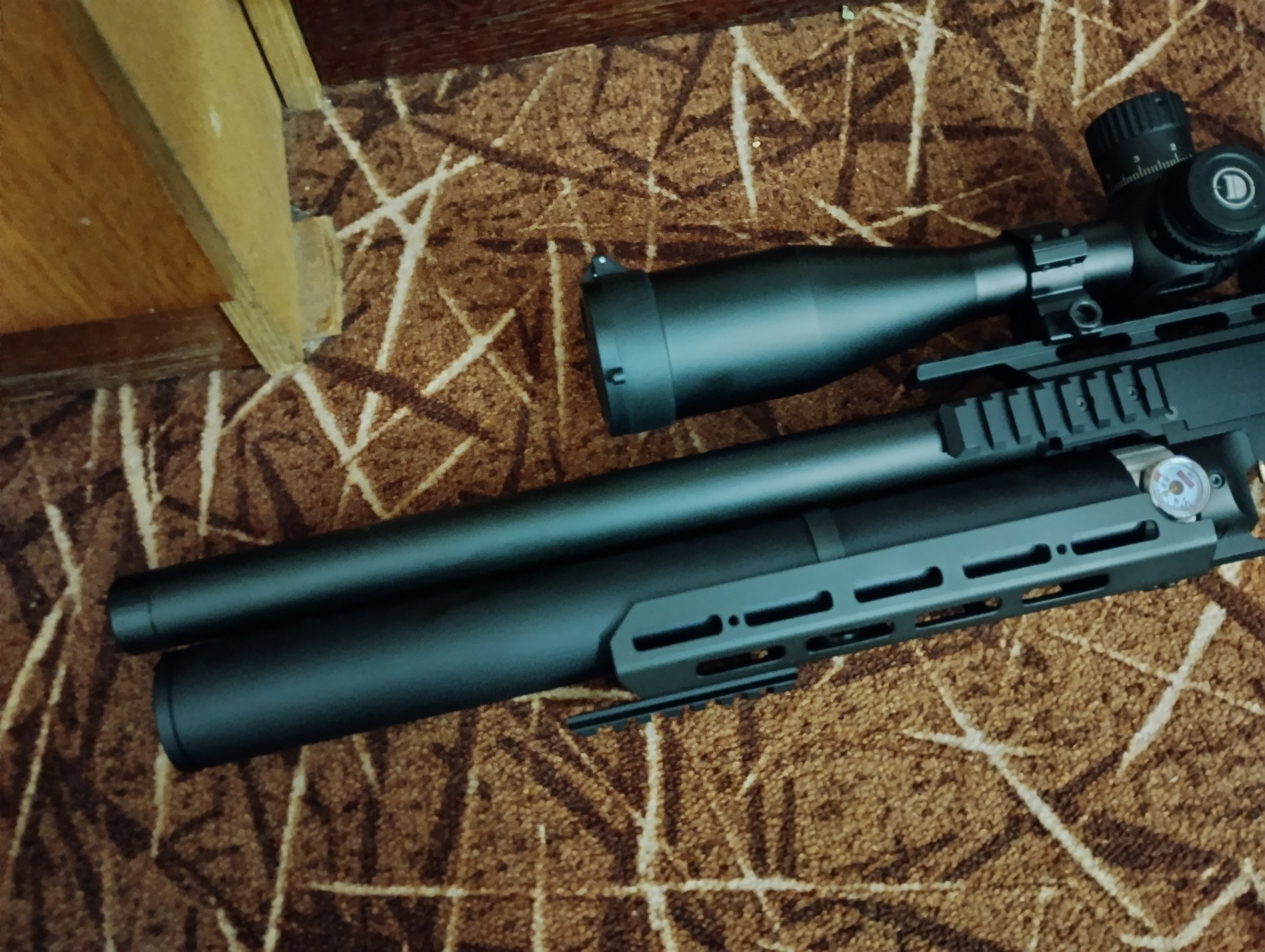

  25. Kill_The_Cat
    751
    Камрады, а никто не в курсе, диаметр трубы модера у сапсана больше, чем на козаке, верно?
