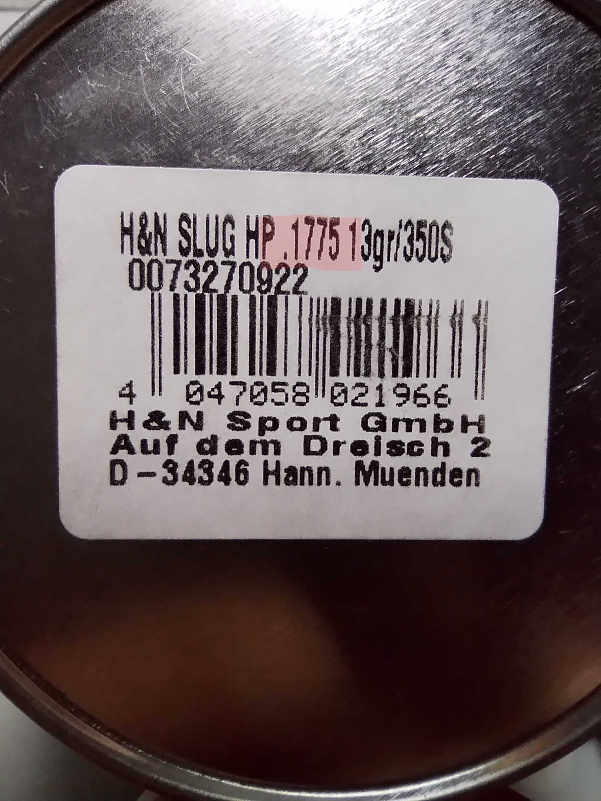

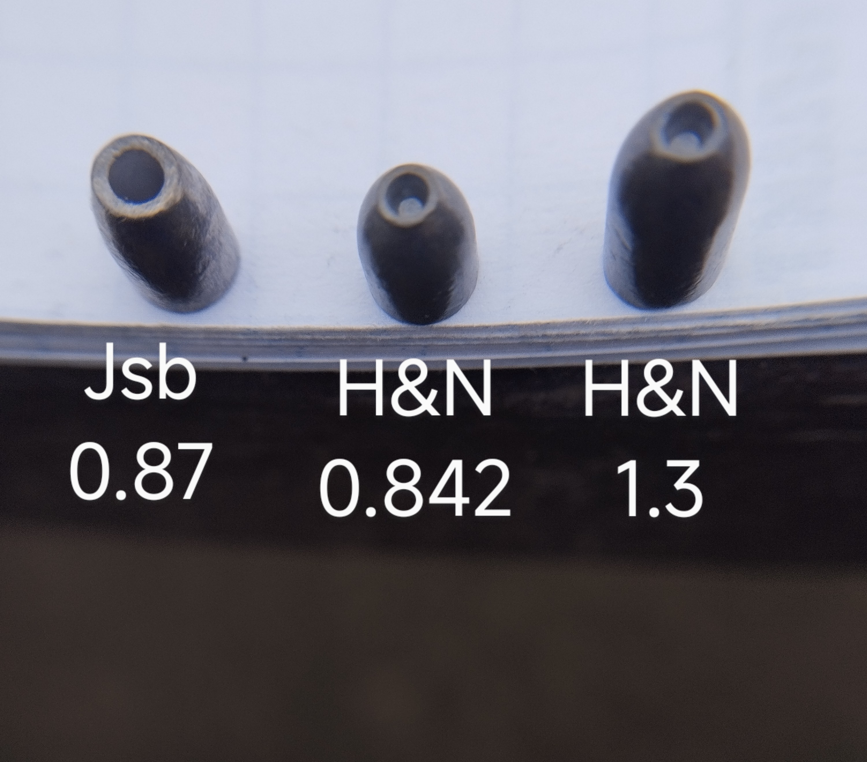

    Шановні, хто розуміється на розшифровці підкалібру нотерманів?
    .1775 ? Це скільки? 4.52, 4.51. 4.5 ?

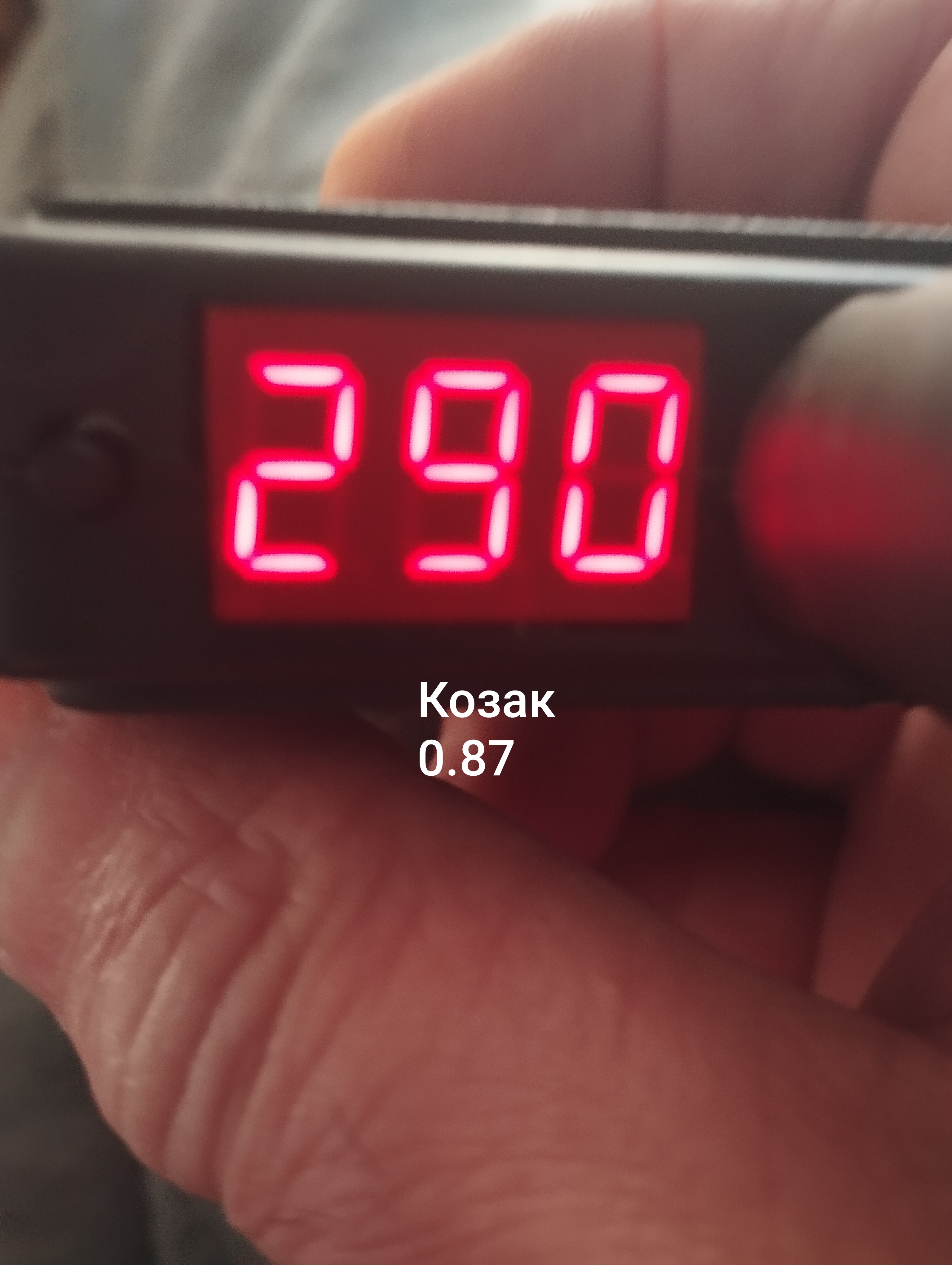

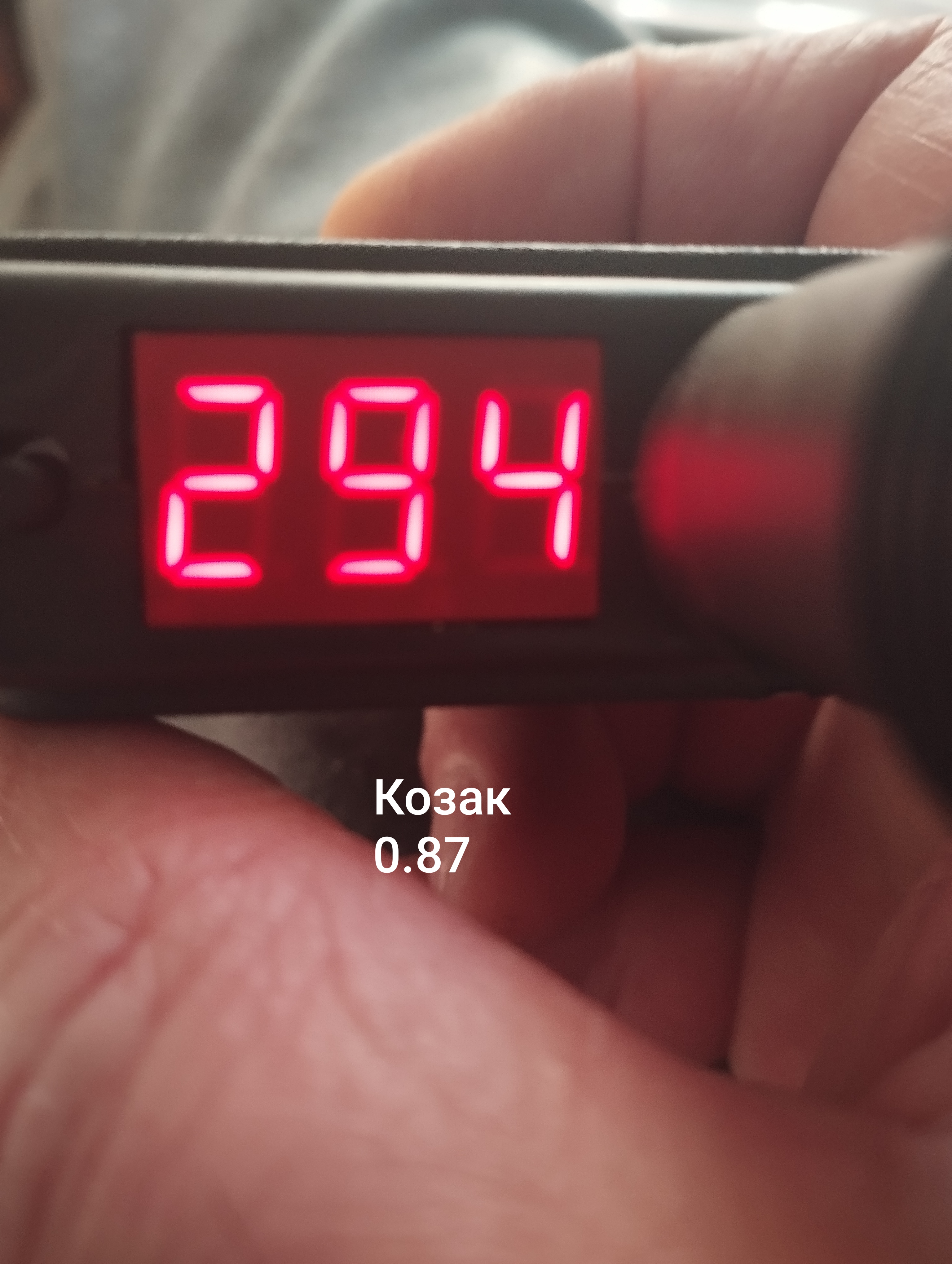

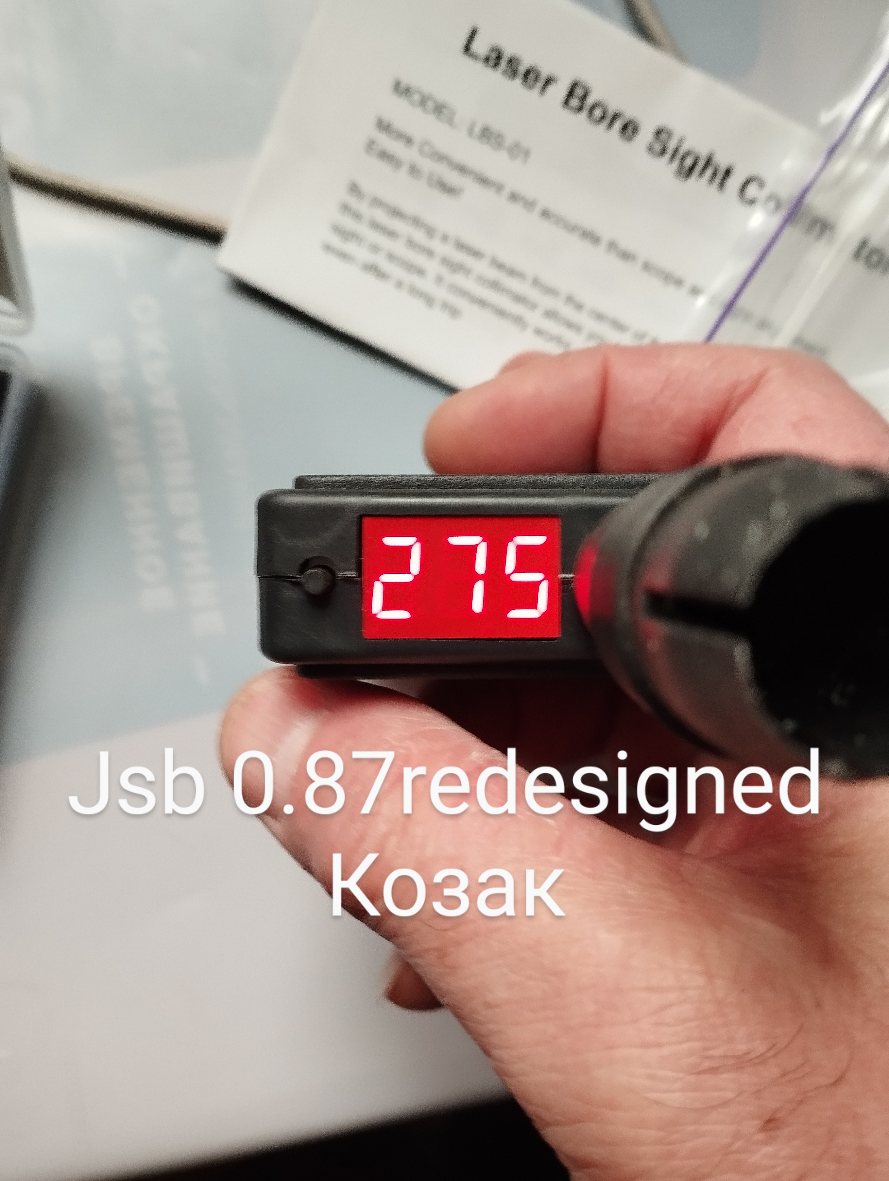

    Поки ТС визначається з калібром, зробив трохи відстрілів кулями через надульний хронограф ІБХ 741.
    Тільки на вимірювання швидкості кулі.
    До мішеней не скоро буде
    xxx17184 подобається це.
  21. Трали_вали
    Трали_вали Feldwebel
    1.019
    Дніпро (Дніпропетрвської обл.)

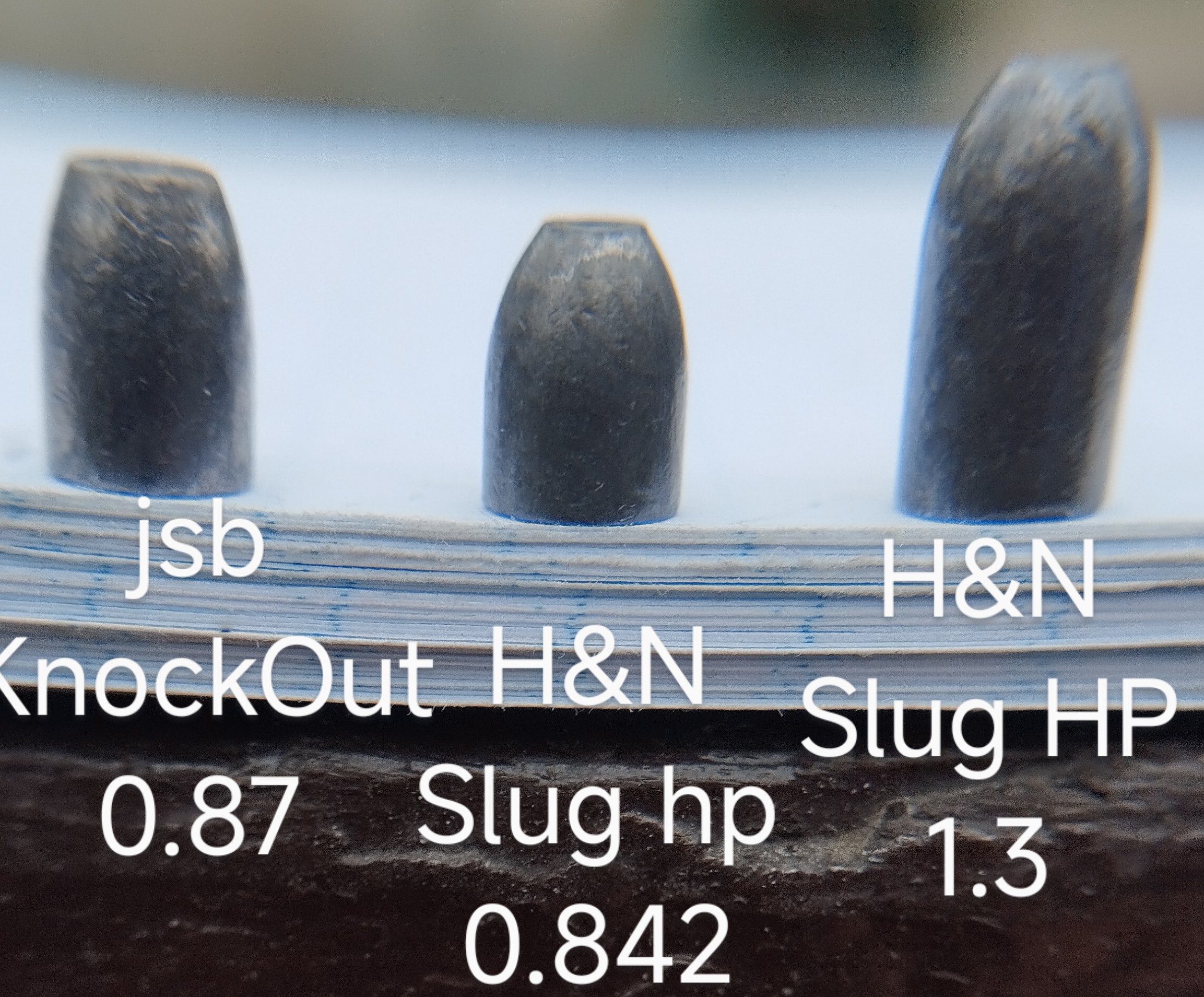

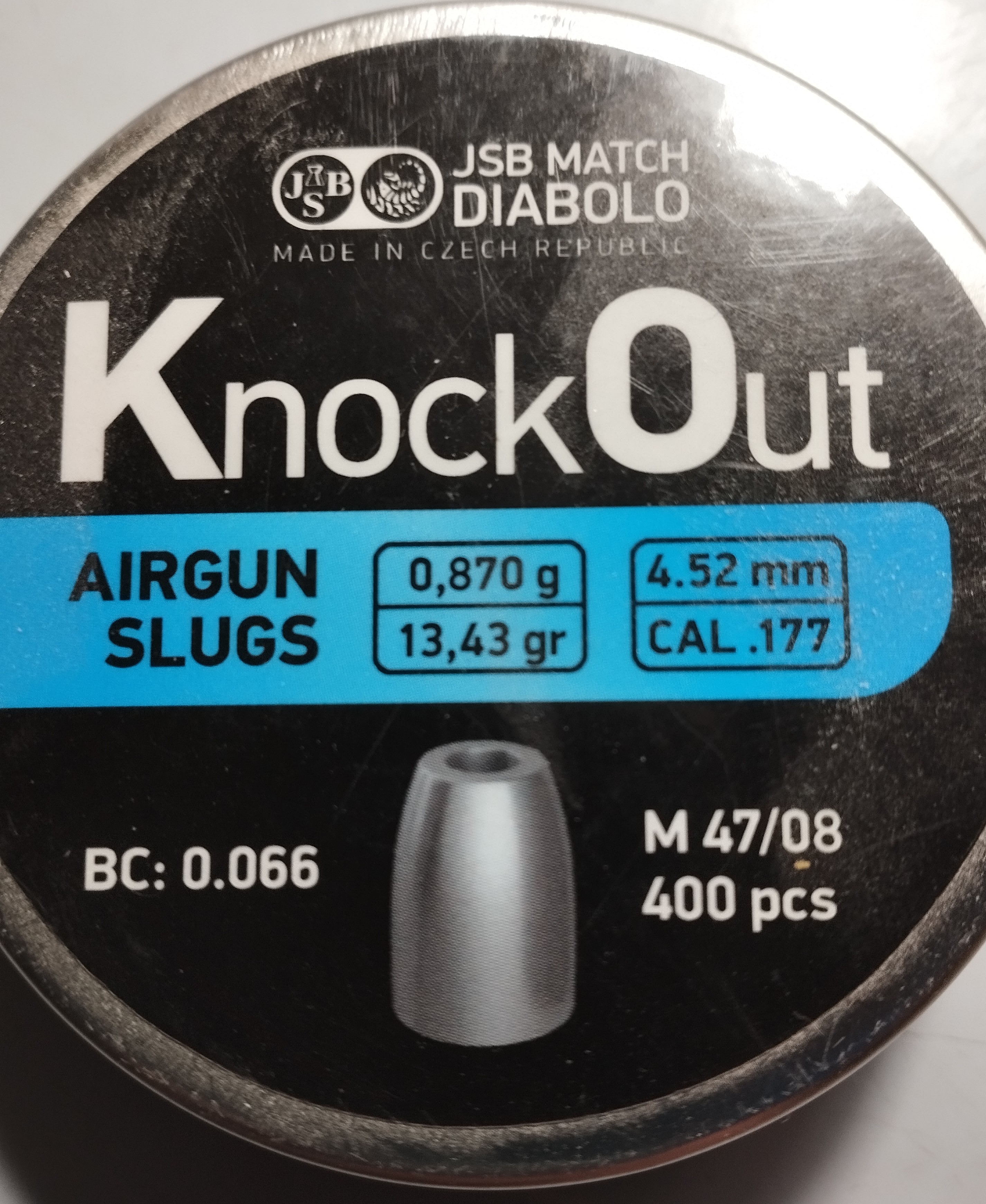

    Камрад Polikarpovich на ютубі виклав відстріл куль на швидкість із Хортиці 550/290 35дж.
    Відстріояв трохи і я з Козака. Як раз були зовсім не відстрілюваеі кулі, а саме:
    - jsb KnockOut 0.87грам.
    - jsb. Beast. 1.05грам. (до купи, бо були :D)
    - H&N Slug HP. 13g (0,842 грам)
    - H&N Slug HP. 20g (1.3 грам)
    За відправну точку - кулі jsb monster REDESIGNED. 0.87грам.
    Налаштування "нуль":
    jsb redesigned 0.87
    jsb beast. 1.05
    jsb KnockOut 0.87
    H&N Slug HP. 0.85
    H&N Slug HP. 1.3
    0,87. 1.05. 0.87 13g(0.842). 20g(1.3)
    м/с. м/с. м/с. м/с. м/с
    283 257. 274. 283. 215
    281. 257. 275. 282. 213
    280. 258. 275. 282. 212
    281. 258. 273. 282. 212
    34дж. 34,8дж. 32,4дж. 33,8дж 29.4дж
    Піджим пружини ударника на 6 обертів. До упору залишилось пів оберти.
    297. ? 293. 297. 250
    295. ? 292. 295. 247
    296. ? 290. 295. 250
    296. ? 291. 296. 249
    38 дж. :(. 36дж. 37дж. 40дж
    Jsb. Jsb. Jsb. H&N. H&N
    REDESIGNED. Monster. KnockOut. Slug HP. Slug HP
    0,87. 1.05. . 0.87 13g(0.842). 20g(1.3)
    38 дж. [​IMG]. 36дж. 37дж. 40дж
    Більше з Козака 550/290 просто піджимом пружини ударника не витяг...
    Висновки ? А Х/З.
    Так, просто вимір швидкоті різних куль на різному піджиму ударника.
    Останнє редагування: 23 гру 2024

  22. Cheef
    Cheef Stabsgefreiter
    152
    Здесь и там
    Просто производитель указал размер в дюймах, или Вам не знакомо обозначение/дублирование 0,177; 0,22; 0,25 и т.д.
    1 дюйм равен 25.4мм.
    Итого: 0,1775 х 25,4 = 4,5085мм., по сути 4,51.
    Для понимания, в гладкостволе это не так, но 410 калибр, например, тоже именно потому, что он 0,410 дюйма.
    Не ленитесь гуглить элементарные вещи, в наше время инфы в избытке :smile_6:
  23. Трали_вали
    1.019
    Дякую Cheef !
    Якраз і не лінувався гуглити...:(.
    Не в ту сторону копав... Гуглив. Чомусь ‍ шукав у гуглі готову відповідь ...

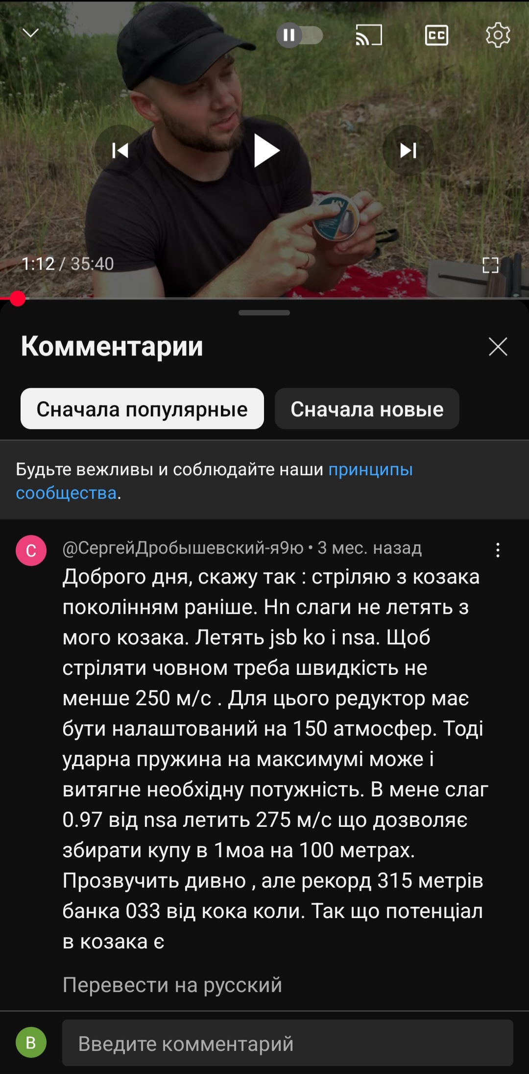

    На Ютубе в коментариях встречал такой рецепт: увеличение давления в редукторе со 125 до 150 атмосфер плюс поджим или замена пружины ударника.
