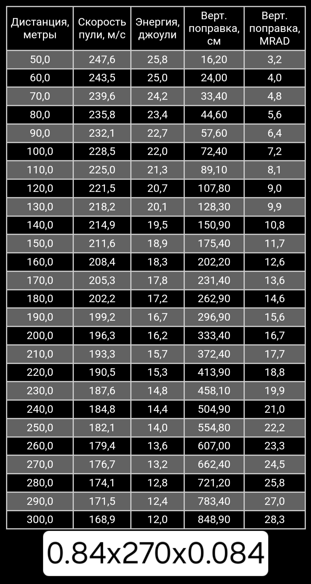

    ОГОМНАЯ зависимость от б.к. дальности точной стрельбы.
    Условно, вам не надо ставить планку с наклоном 20 Моа + моноблок с наклоном чтобы прицелу хватило поправок на большую дистанцию.
    Настильнось пуль с большим б.к. лучше миним на треть, значит хватит отбычного прицела.
  14. Анатолий Стеценко

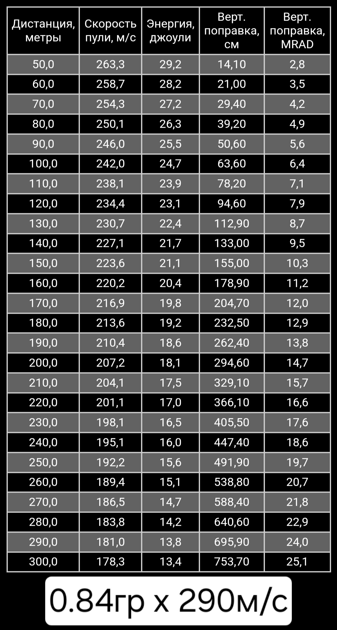

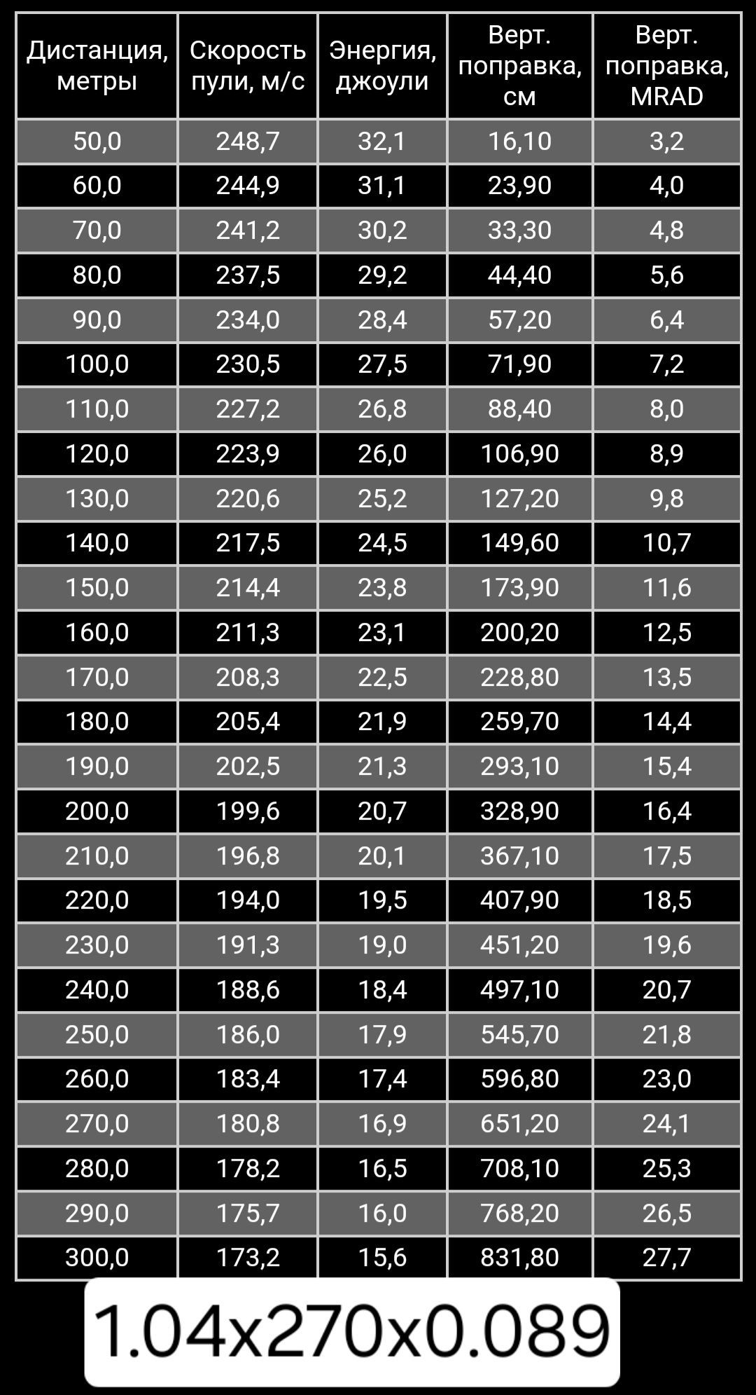

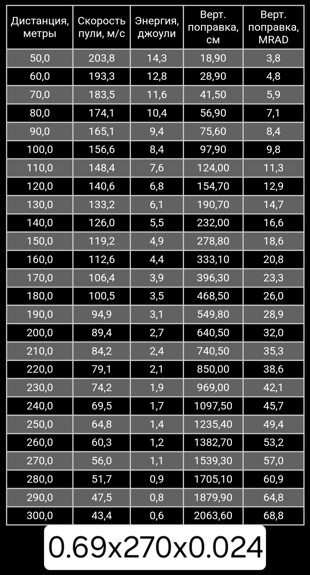

    Нет, не верно, разница просто огромная!
    Не нашел пули одного веса, но и так всё видео.
    Подписи - первое это вес в гр, второе начальная скорость в м/с, третье - б.к.
    Screenshot_20241216_183947_Strelok.jpg Screenshot_20241216_183552_Strelok.jpg Screenshot_20241216_183231_Strelok.jpg

  19. xxx17184
    xxx17184 Obergefreiter
    274
    Обратите внимание, две пули прмерно равного веса на условных 300 м одна потеряла примерно 50% энергии, другая 95% энергии !!!
    Условно обычная винтовка с начальной скоростью 270 м/с и разогнаная под полнотел 295 м/с разница в донесении энергии примерно + 50 м и возможно выход на высокую кучную скорость.
    Вот в чём причина поиска винтовки под полнотел.
    Так что стрельба на 150 м в кал 4.5 не проблема.

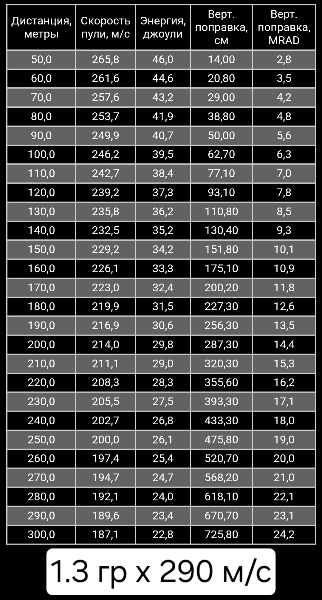

  20. xxx17184
    274
    Если пуля H&N 20 грейг(1.3 гр) и 13 грейн (0.87) гр
    ОДНОЙ формы.
    Лёгкая пуля немного больше просядет в поправках, но и разница в энергии меньше на 1/3.
    Screenshot_20241216_190553_Strelok.jpg Screenshot_20241216_190228_Strelok.jpg

  24. xxx17184
    274
    Всё дело в б.к. а не в куче для полнотела и воланчика.
    Вот для сравнения 1.3 гр H&N на скорости 270 и 290 м/с это 40 м минус по дистанции для одинаковой энергии.
    Screenshot_20241216_203136_Strelok.jpg Screenshot_20241216_190553_Strelok.jpg
