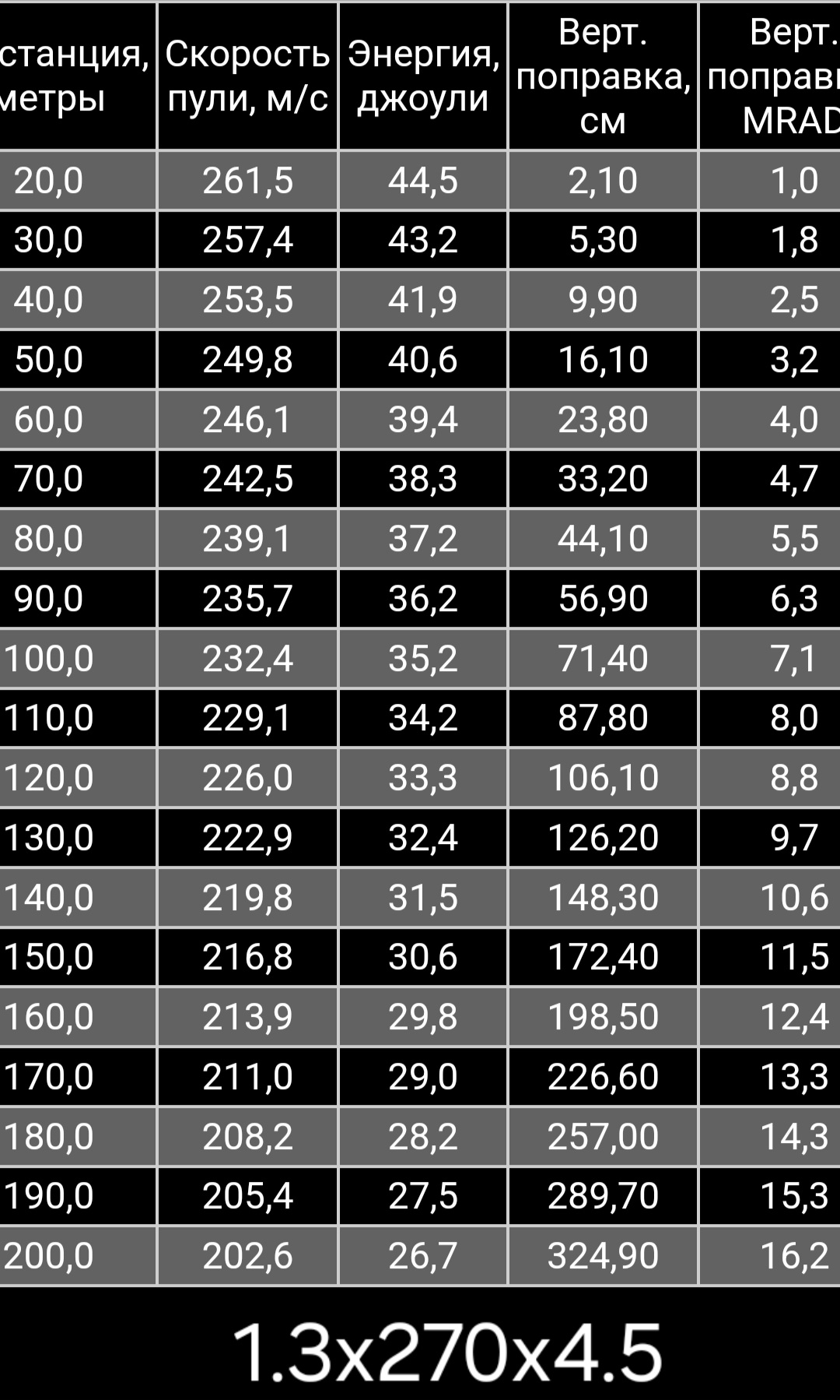

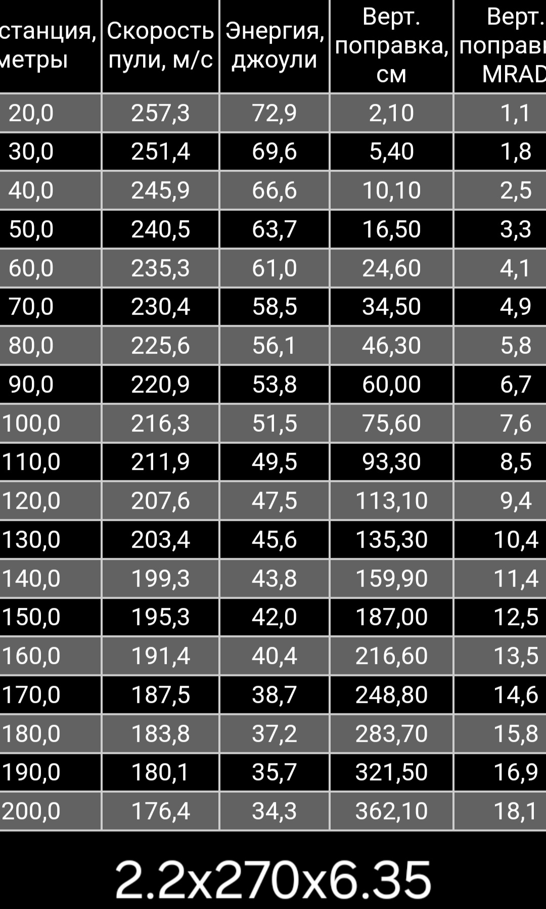

    Перенос спуска вперед + зеркальный барабан для булки Степана будет стить не более 1-1.5 000 гр.
    Щека высокая уже есть, останится поменять кольца на самые высокие, с проставкой смотрятся не очень хорошо.
    В Ютубе смотрел отстрелы полнотела 1.3 гр в кал 4.5 весом на скорсти от 270 м/с.
    Там балистика близка к 6.35 пулей 2.2 гр на скорости 270 м/с.
    Стрелок показал такие результаты.
    Screenshot_20241212_142618_Strelok.jpg Screenshot_20241212_142800_Strelok.jpg

    6.35 пуля 2.2 гр JSB бал.коф 0.062
    4.5 пуля 1.3 гр H&N бал.коф 0.094
    Получается что Раптор 3 Лонг HP в кал 4.5 практически "с коробки" на дальних дистанциях равен Т-Rex в 6.35 под JSB 2.2 ?
