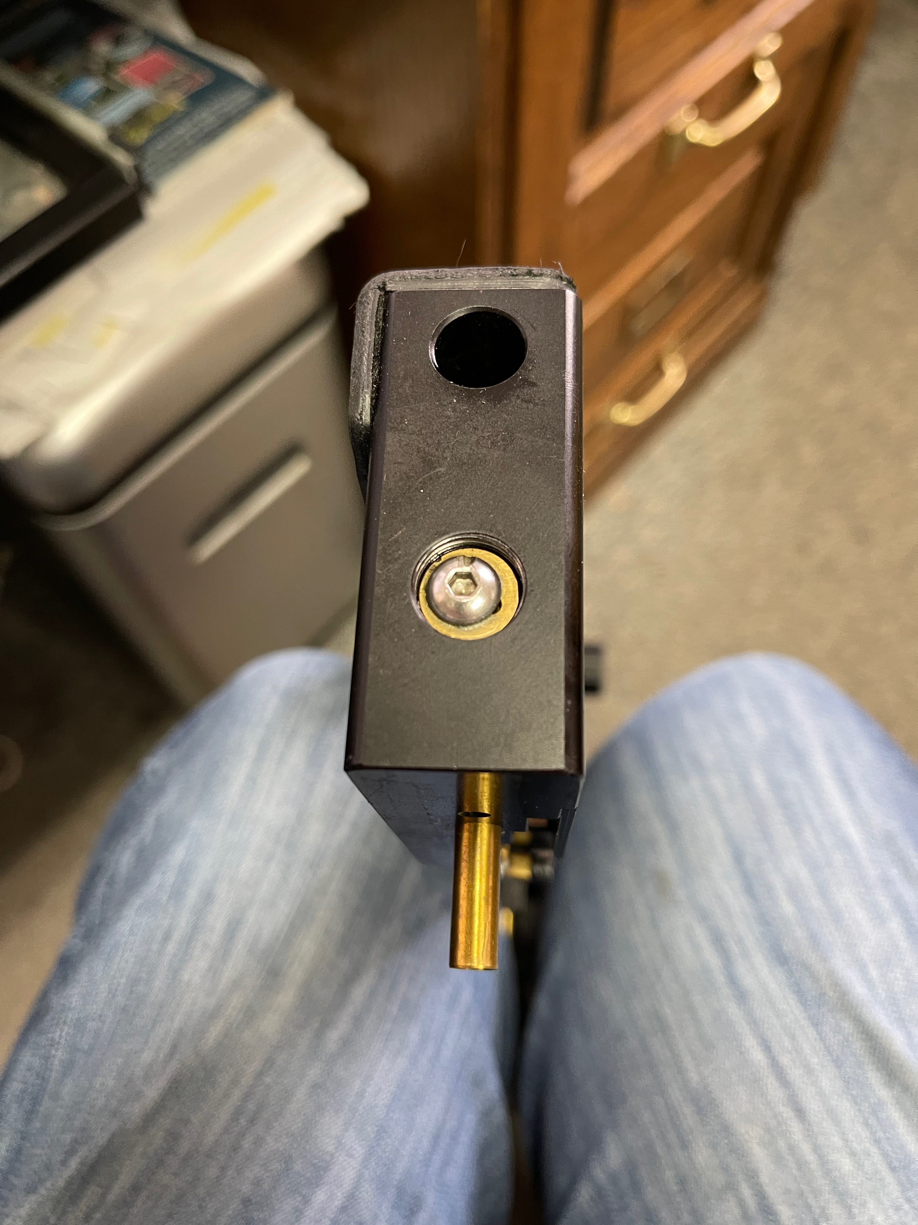

  15. xxx17184
    xxx17184 Gefreiter
    268
    Делается элементарно.
    Вместо фиксирующего гужона поставить маленькую пробку с пружинкой и шариком или клином.
    На пробке сделать продольные пропилы 8 - 12 штук равномерно по резьбовой части.
    На торце пробки тоже 12 делений по углу поворота а на корпусе одна отметка.
    На Сапсане есть направляющий стержень пружины если его развернуть, то к весу ударника добавятся ещё несколько грамм, что дополнительно увеличит мощность выстрела.

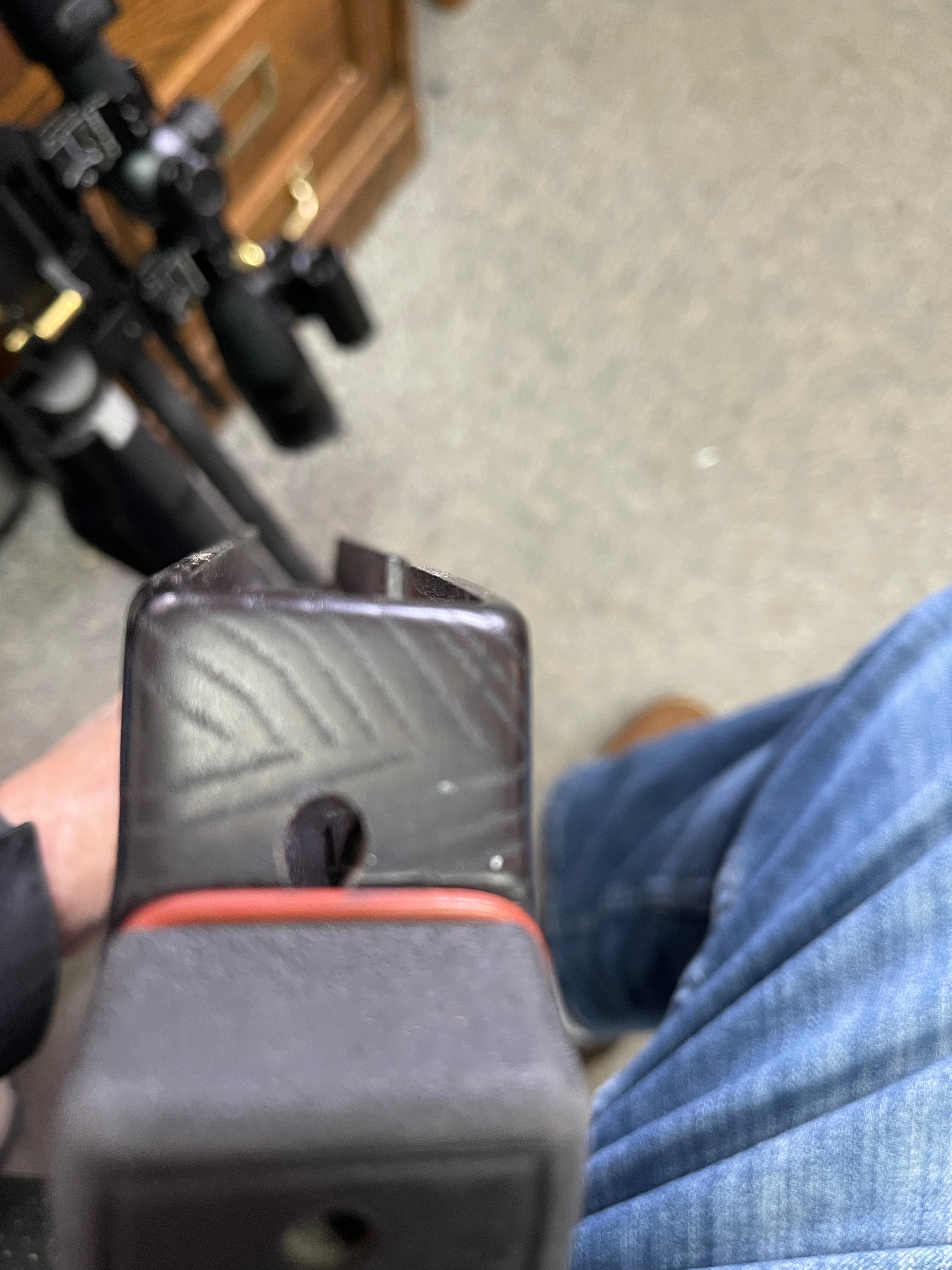

  16. xxx17184
    xxx17184 Gefreiter
    268
    Из забугорного форума.
    Регулировка поджима без снятия ложи.
    Плюс ещё одно отверстие под фиксирующий гужон.
    Kill_The_Cat подобається це.

  19. xxx17184
    xxx17184 Gefreiter
    268
    Две-три калёные тонкие шайбы под пятку пружины заменят тебе упорный подшипник.
    На родной пробке если расверлить одно отверсие большим диаметором, можно сделать ключ со шкалой для точной настройки.
    Под гужон подкладывал дробинку из мягкого свинца, а затем поменял на кусок толстой лески от газонокосилки.
