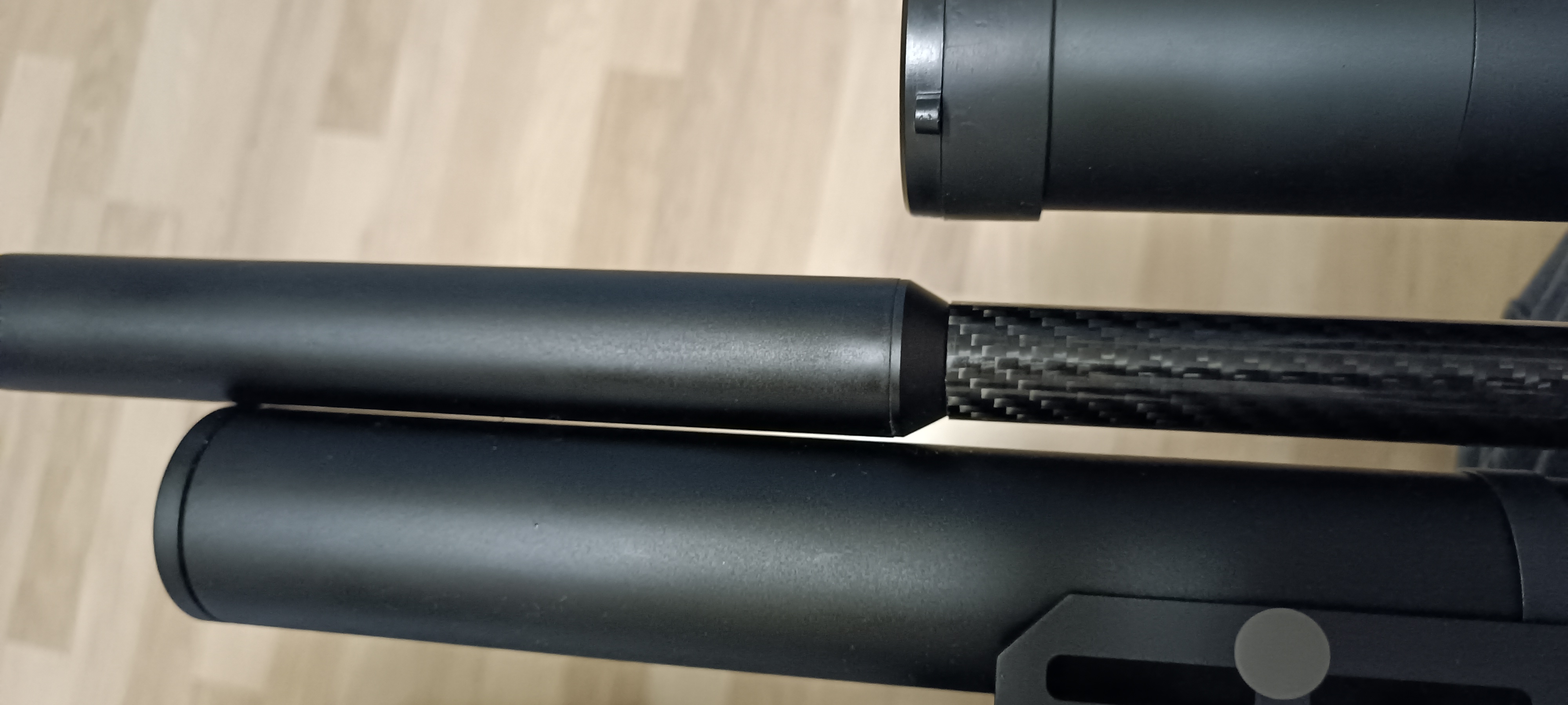

    Вопрос знатокам ,если модер соприкасается с резиком это как то отражается на кучности ?

    Зависит от того, насколько соприкасается.
    Технологически там должен быть зазор.
    Практически - может чуть цеплять.
    На соседнем форуме был случай, когда модер одеть нормально было нельзя из-за сильного перекоса, и это ппц

    Касается только об выступ пробки на резинке
  5. Kill_The_Cat
    Kill_The_Cat Feldwebel
    751
    Если слегка касается - то скорее всего пофиг.
    Тут может быть момент, что касание происходит, например в процессе одевания модера ( не факт, что там параллели строго выдержаны). А с надетым модером касания нет и есть микрозазор. Если лист бумаги при закачанном резике пролазит - зазор есть.
    Если ложится модер на крепление резинка - может быть смещение стп при снижении давления.
    Там есть 2 гужона на коробке, поджимающих ствол, которые нужны как ежу бейсболка. Их можно отпустить и немного поэкспериментировать

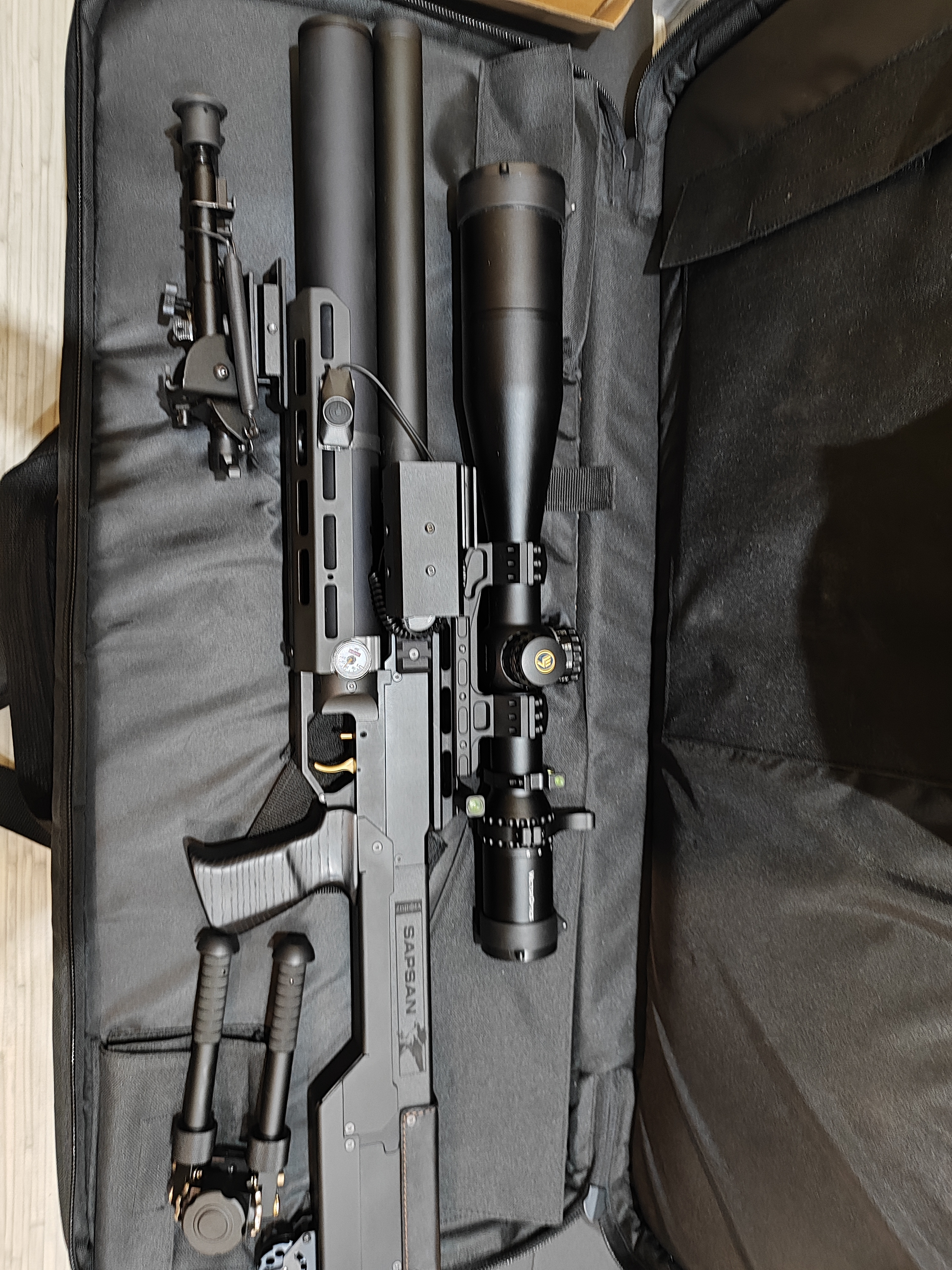

    Я по возможности завоткаю и обведу, где гужоны, но разбирать лень.
    У меня на одном из Виверов дальномер закреплен
    Трали_вали подобається це.

    Если прямой Модер накрутит все равно, а этот на выступ пробки ложится.

    Там и с прямым модером будет перекос - он как бы очевиден

    Не треба розбирати, я зрозумів до приблизно ці гужони.
    :smile_12:
    А що то за девайс з проводочком, над сошками ?

    Це на замовлення робився модер? Який його діаметр?
    Штатний 30 мм? Він не чіпляє за кільце на резервуарі ?
    На фото, таке враження, що ствол вниз іде, в порівнянні з резервуаром.

    Это дальномер)
