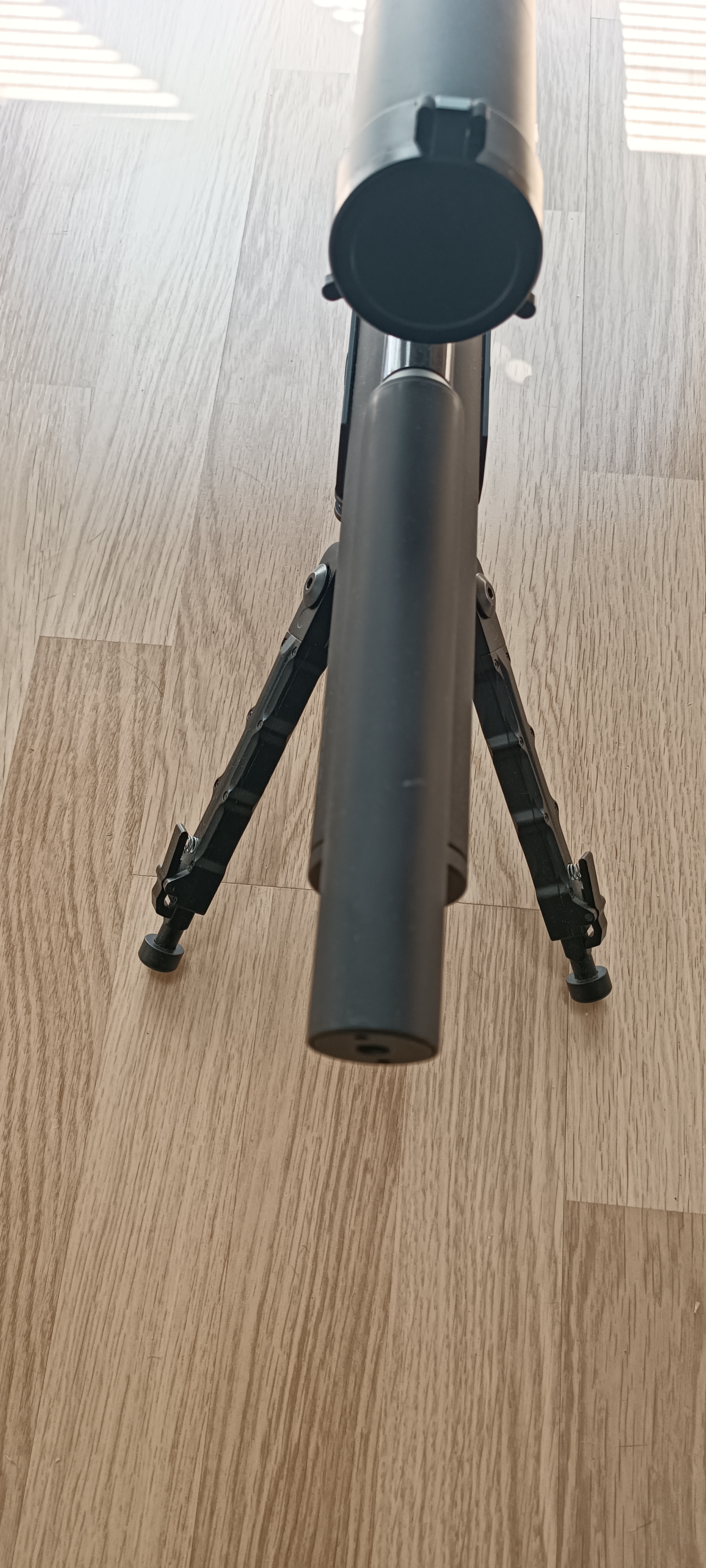

    Вопрос к знатокам Если смотреть на Sapsan то видно, что стволик относительно резика смещен в лево, это такое конструктивное решение или какой-нибудь косяк?

    По плоскости идет все параллельно друг другу и кучность отличная.

    Та же херня)

    І? Оптику вдається поставити рівно? Відносно ствола?
    Якщо оптика відносно ствола стає рівно, то може можна і змиритись?

    Это проблема достаточно распространенная. Если канал ствола смещен от оси прицела равномерно (нет перекоса), то просто поправками подогнать и все. Смещения особого не будет. Ну или сместить крон прицела (бывают кольца/кроны с регулировкой, или методом колхозинга).
    В сапсане, в коробке есть 2 нах не нужных гужона, поджимающих ствол, который болтается в коробке аки говно в проруби, можно ими ствол попробовать отцентирировать

    Поправок вистачає, щоб виправити ситуацію? Тоді добре.
    я завжди користуюсь холодною лазерною пристрілкою. Як на мене дуже корисна річ. Центрується саме по каналу ствола.
    На якійсь гвинтівці підкладав фольгу під одну із сторін кілець. Здається на першій AR3000..
    На Чізовському бланку було ну дуже сильне зміщення каналу ствола відносно зовнішнього діаметра.
    Саша обточив бланк з 18 мм до 15,14 мм. Щоб вийшов рівний ствол.

    Я тоже лазером пользовался, пока где-то его не пролюбил)

    Я застрелив один. Рівняв-рівняв його гужонами.. Купив другий :D

    На моем экземпляре нет никаких проблем стволик и прицел в одной плоскости.
    С пристрелкой проблем не возникло никаких

    Одно что смущало что ствол идет не по центру резика

    Так це головне.. Я теж придивлявся, що наче ствол не дуже рівно відносно резервуара. А зараз і увагу не звертаю на це.
    Головне канал ствола - приціл.

    Если канал ствола не кривой и ствол не кривой, то он может быть смещен, это просто вопрос поправок и их запаса.
    У меня был смещен относительно коробки, у камрада я смотрю тоже)
