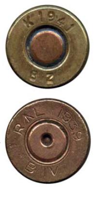

    Вот примеры клейм "зажигалок" из статьи Борцова
