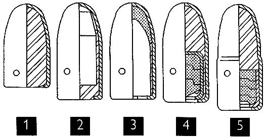

    Подскажите, пожалуйста, нашел я недавно ТТ-ные патроны, а у них металлическая оболочка пули треснута и вспучена изнутри. А внутри белый твердый порошок. Некоторая пуля наполовину сломана и там тот же белый порошок. Это белый фосфор или окислившийся свинец?

    Это оксид свинца или гипс.

    Т.е. можно смело вырывать остатки пули плокогубцами?

    Location:
    Подход в корне неправильный.
    Прежде чем что либо "вырывать плоскогубцами", мало заочных вопросов на уровне начальных знаний типа "что это?"
    Полистайте Наставления, чертежи и схемы - Вы увидите, какая номенклатура пуль была в данном калибре, чем пуля "П-41" отличается от "П" или от "ПТ".
    Например, длина пули "П" - 14 мм, сердечник свинцовый.
    Длина пули П-41 - 16,7-17 мм, со стороны дна виден стальной сердечник.
    В данном конкретном случае опасности нет - можно и без этой инфы обойтись.
    Но сам принцип такого подхода - фатальный.
    Берегите себя:beer:

    Спасибо за информацию и предостережения. Информацию я стараюсь черпать из интернета, хотя по патронам ТТ немного. Просто немного смутило, что в разломанной пуле виден белый твердый порошок, никогда такого не видел...

    "Белый твердый порошок" - это карбонат свинца (он же свинцовые белила), а не окислы и не тем более гипс.

    Amadeus,
    вот фото пуль ТТ
    1- обыкновенная со свинцовым сердечникм П
    2 - обыкновенная со стальным сердечником Пст
    3 - бронебойно-зажигательная П-41
    4-5 - ранняя и поздняя трассирующие ПТ
