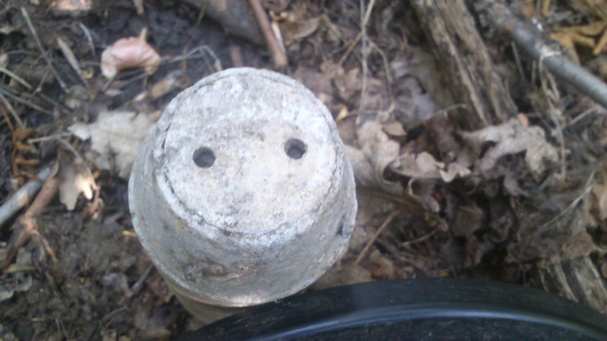

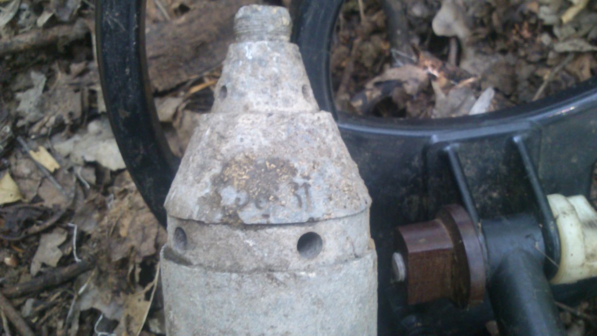

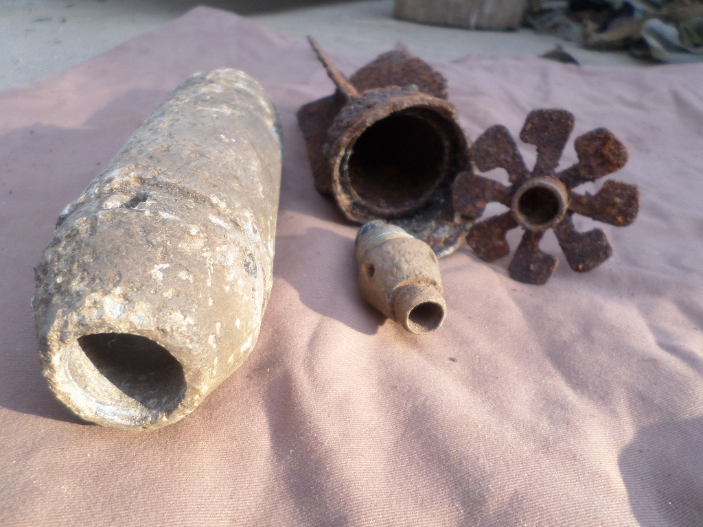

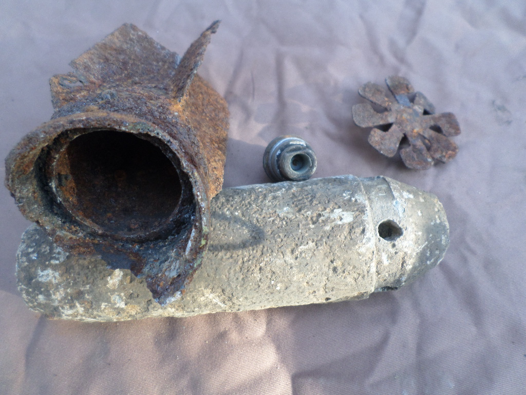

    Приветствую камрадов! Сегодня попалась такая штука - сигнал цветной, материал, навскидку, что-то связано с алюминием. В нижние отверстия (относительно головы) палочка заходитна 3 см. , потом упор. Неоднократно подымал Ганс зажигалки, целые и горевшие, дальнее сходство есть. Да, на задней части присутствуют "пиптыки" похожие на клёпки стабилизатора. Может, это гаша "зажигалка"? Катушка у меня 25 см. Заранее спасибо! DSC_0016.jpg DSC_0017.jpg DSC_0018.jpg

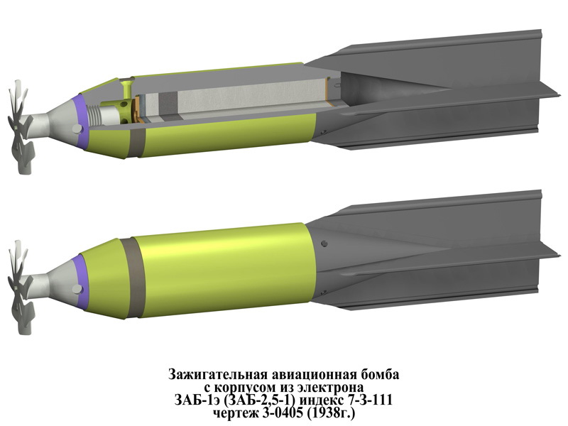

    Ага...СССР....ЗАБ-1Э
    Зажигательные авиабомбы ЗАБ-1э с корпусом из горючего сплава «электрон» в ходе советско-финляндской войны, по мнению комиссии УВВС КА, зарекомендовали себя не очень хорошо. К примеру, в порту Койвисто вдоль берега был устроен открытый склад сухого строительного леса, уже готового для вывоза. В него попало несколько зажигательных авиабомб ЗАБ-1э (установлено по оставшимся стабилизаторам) и ЗАБ-10тг. Однако вызвали пожар именно последние, в результате чего на площади 200 х 300 м2 заготовленный лес выгорел полностью.

    В горючий корпус малогабаритной зажигательной авиабомбы ЗАБ-1э, выполненный из алюминиймагниевого сплава «электрон» с толщиной стенок 13,5 мм, вкладывали прессованную шашку из военного термита марки «6». Пять газоотводящих отверстий закрывали изолентой, намотанной на кольцевую канавку. Сгорая в течение 1,2 мин, боеприпас развивал температуру пламени 2000-2500°С и оставлял на месте падения только стальной стабилизатор и раскаленные шлаки. В отличие от ровного горения ЗАБ-2,5т, у ЗАБ-1э оно сопровождалось «интенсивным искрообразованием и разбросом горячих шлаков на расстояние до полуметра». ЗАБ-1э применяли с помощью сбрасываемых ротативно-рассеивающих авиабомб РРАБ, а также сбрасывали их залпом из стационарных самолетных кассет-ведер.

    ЗАБ-1э черт. 3-0405
    Длина (без взрывателя), мм 365...370
    Диаметр корпуса, мм 60...62
    Размах оперения, мм 85
    Масса, кг:
    - авиабомбы без взрывателя 1,43...1,50
    - зажигательного состава 0,45...0,47
    Используемые взрыватели (1 шт.) АМ-Б, АМ-Б б/в, АГМ-1 к/в

    Спасибо за полный и исчерпывающий ответ! Копаю уже лет 10, но такую "зажигалку" встречаю впервые... Я так понял, эту применяли в качестве наполнения наших ЗАБ-100цк - на ней нет взрывака и оперения. Хотя, я , может, ошибся - взрыватель вроде как на месте, нет колпачка...:eek::beer: Ещё вопрос, стоит её забрать - я оставил там, где выкопал - может, кому для ММГ будет интересна? :D:beer:

    Конкретно Вашу не применяли для снаряжения ЗАБ-100цк. В корпус "сотки" укладывали ТОЛЬКО КОРПУСА ЗАБ-1э. Без взрывателей. Ваша же находка могла применяться для снаряжения ротативно-рассеивающих кассет (авиабомб), при этом ветрянка скручивалась с установленного в головное очко взрывателя. Хвостовое оперение за столько лет исчезло "в песках времени" или лежит рядом и Вы на него не обратили внимание.
    Как Вы верно отметили - у Вашей находки взрыватель установлен, но 99,9 процента это ВОСПЛАМЕНИТЕЛЬ АМ-Б, отличающийся от ВЗРЫВАТЕЛЯ АМ-А тем, что вместо детонатора установлен капсюль-воспламенитель (см. схему). Для отличия взрывателей на корпусе АМ-Б наносили полосу белого или фиолетового цвета.

    Ещё раз, спасибо за информацию! Я почистил головную часть от земли и в отверстии взрывателя на глубине около 1 см. стала видна диафрагма, как на алюминиевых взрываках Ганс миномётных 50-ток...Может, это и есть капсюль-воспламенитель? Взрыватель АМ-Б.jpg Думаю, по вашему рисунку это примерно то - хотя выпуклости я не заметил. Вы, как спец в этих вопросах, что посоветуете - забрать домой на ММГ или лучше её не крутить?

    1. Капсюль-воспламенитель - под цифрой 6.
    2. Посмотрите внимательно (если есть возможность) - на корпусе взрывателя должна быть видна маркировка.
    3. Без хвоста (а его трудновато будет найти) - макет будет "не тот".
