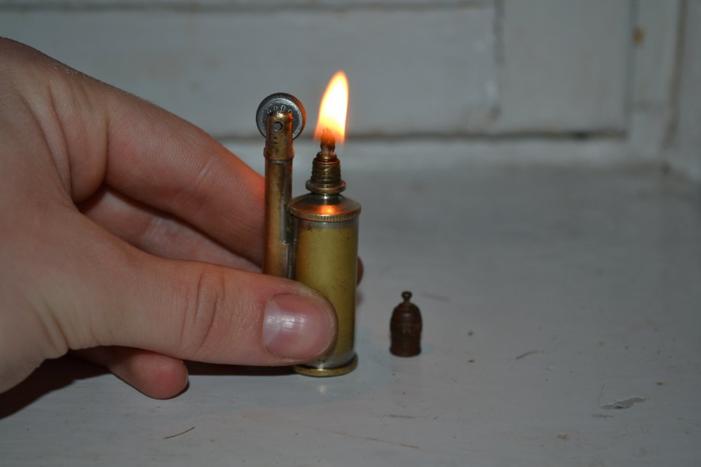

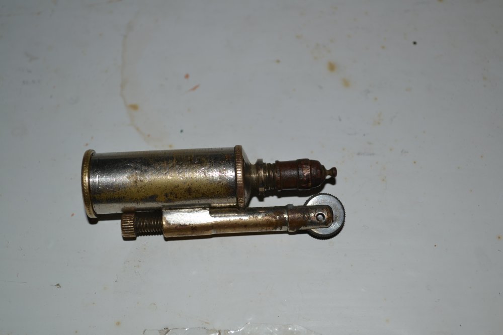

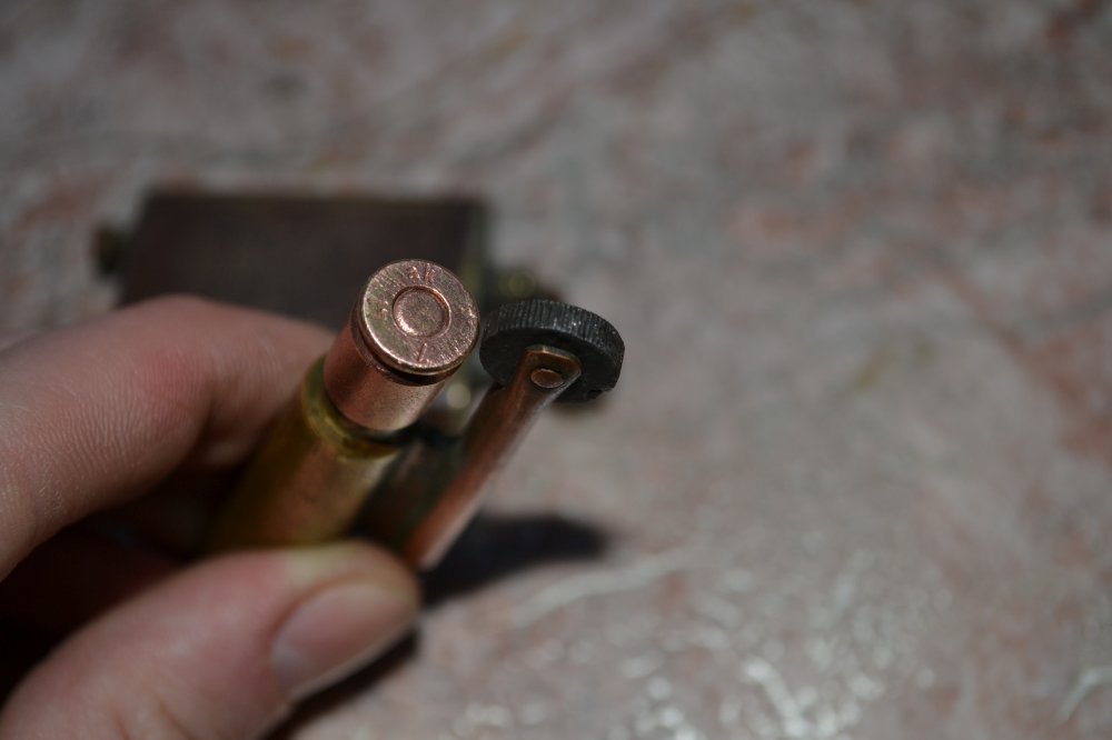

    Вот по случию купил себе жыгу и вот она без колпачка что посоветуете как сделать колпачек на резьбе и цепочке,как и чем заправлять фитиля и кр Изображение 4722.jpg Изображение 4723.jpg Изображение 4724.jpg Изображение 4725.jpg емни какие лучше ставить я в этом деле то новичек но все таки подскажите что кто думает буду признателен с ув!

    кремни или зипповские оригиналы или из одноразовых, запралять - чем угодно - от калоши до авиакеросина :) колпачок - как вариант попробовать навершие автониппеля попробовать присандалить

    Вас понял фитиль какой можно вставить что бы отлично было,ну колпачек с нипеля как-то не красиво будет смотреться с ув!

    фитили ставил обычные из ларька. хб с мет. нитью

    Я Вас понял и отлично все работает-работало с ув!???...
    Может выточить красивую заглушку на цепочке и не резьбе не знаете кто этим занимается нужен реально ювелир с ув!?...

    все работает ок. ювелир - оно конечно хорошо, но, думаю можно и менее затратно накреативить. от гильзы ппш до границ фантазии :)

    Ювелир обойдется дороже самой зажигалки. Пройдитесь по барахолкам - там где всякие латунные запчасти дедушки продают) какой нибудь колпачок скорее всего подберете. Гильза скорее всего будет большая, а вот рубашка от пули может подойти.

    Да нужно что бы не выдыхалось горючие с нее и было красиво с ув!
    Да кремни сколько пробую до фени еле искрят с ув!

    они и будут еле искрить - колесо старое, с поперечными насечками. Поставьте от китайской зиппы и будет все отлично.

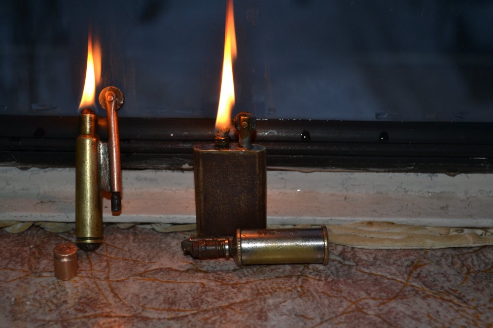

    СПАСИБО ВАМ КАМРАД помогли реально очень очень,теперь ГОРИТ ОТЛИЧНО все сделал,а то голову ломал что и к чему кучу зажигалок понакупал и кремний,теперь жду Камрады мнений про заглушку не знаете кто на форуме-сайте сможет сделать заглушечку с чепочечкой и припаять естественно все акуратно с ув!???...

    Я бы попробовал сделать из латунного прутка.Сначала просврлить отверстие,потом нарезать резьбу внутреннюю,затем обточить в токарном станочке до нужного наружного диаметра и отрезать по длине.

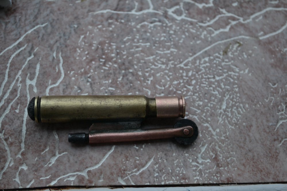

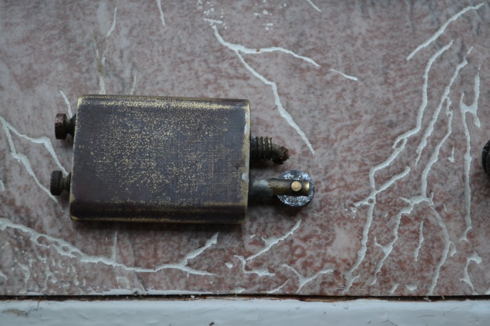

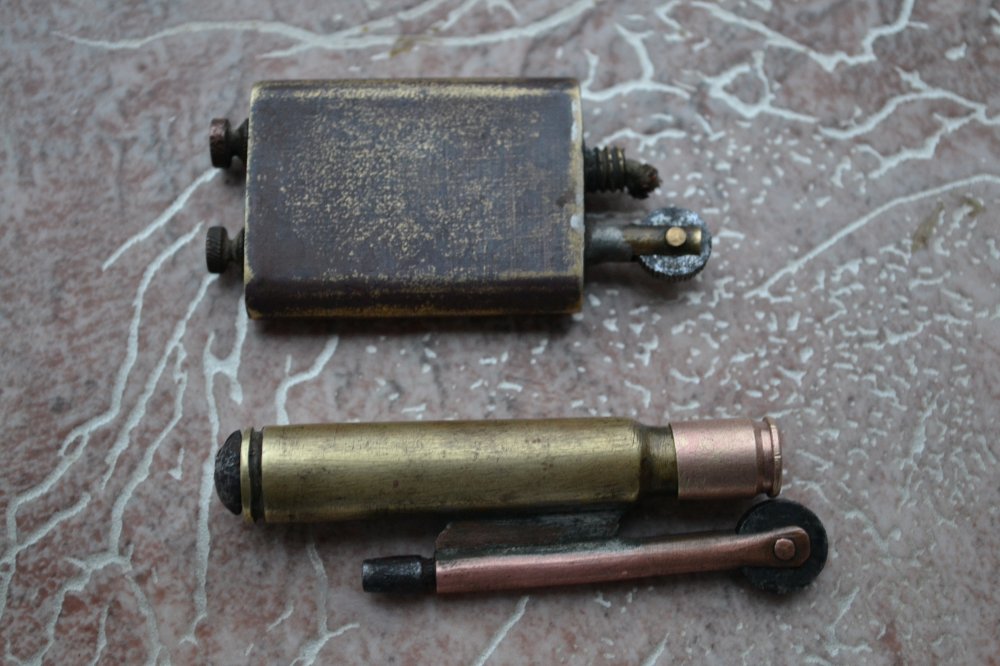

    Вот выставляю Камрады готовые результаты,сегодня прибыло еще два пациента после не большой доработки ГОРЯТ и работают на все 100,но хочу отдать их на тюнинг токарю которому Вы посоветовали обратиться с ув!
