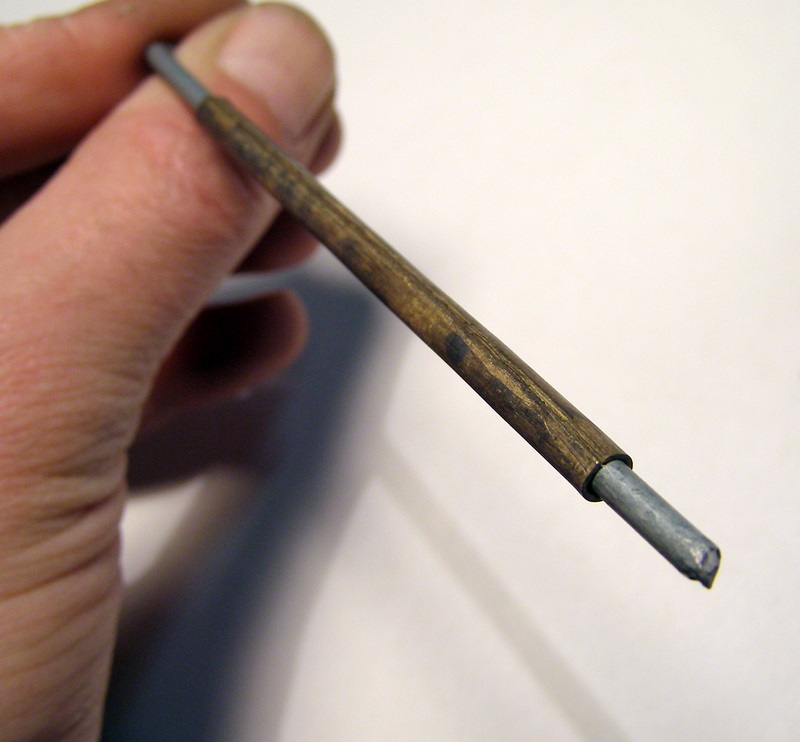

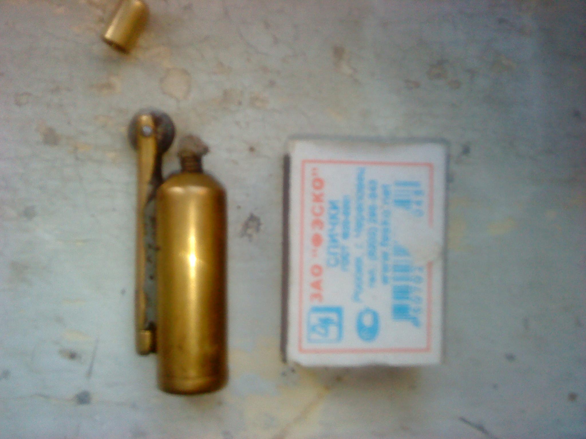

    А теперь иллюстрация - вот где-то так. Латунь 0.8, оправка - стальная проволока 3мм. Молоток, плоскогубцы, ну и отжечь латунь на газовой плите.

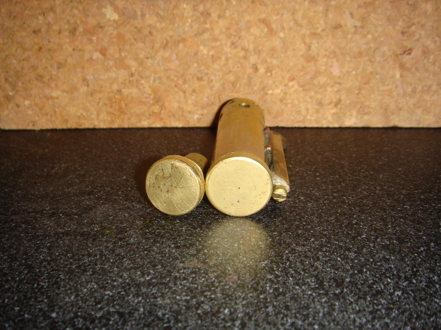

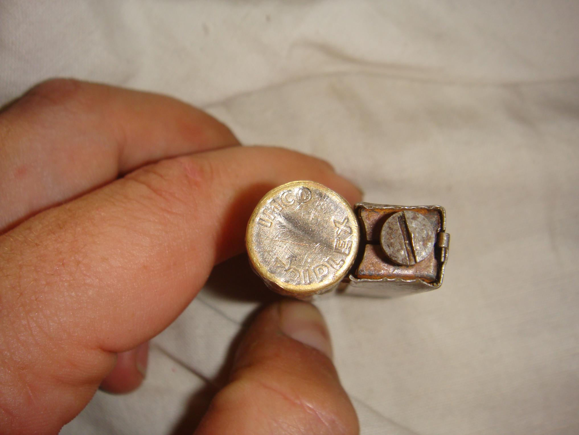

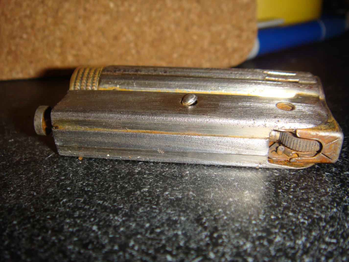

    IMCO Triplex
    Что скажите?
    Дополню! Австрии не было с 37г.

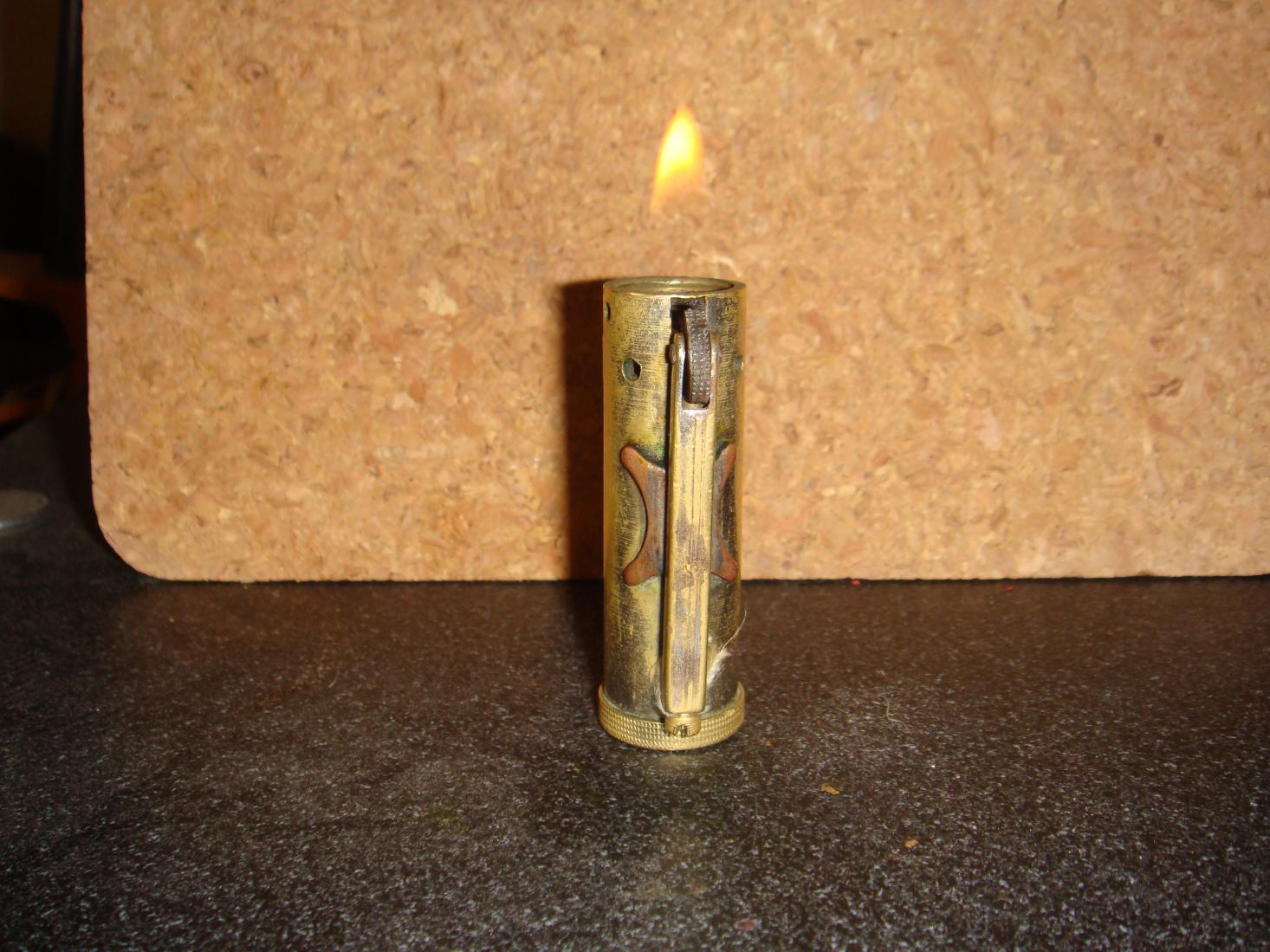

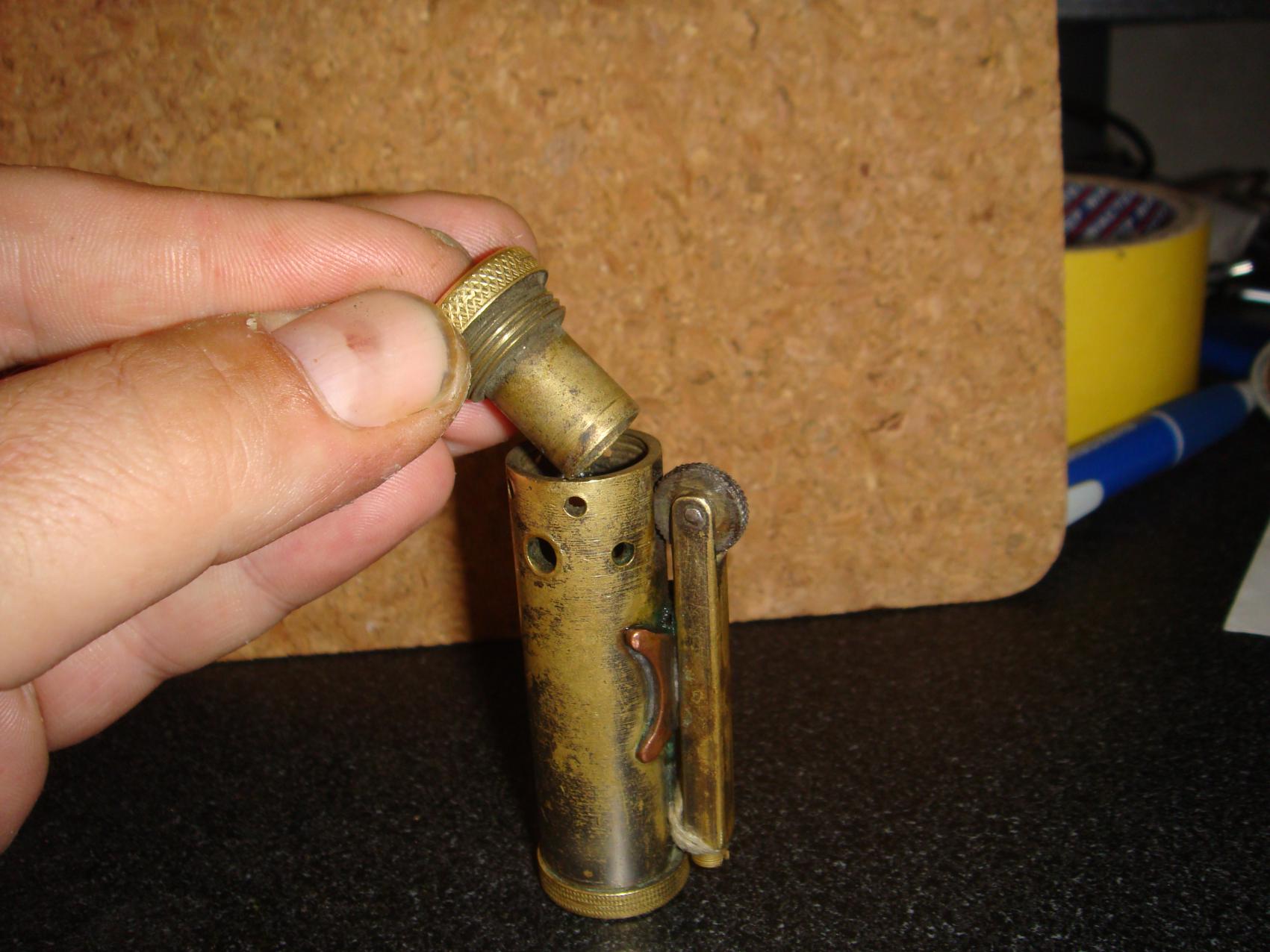

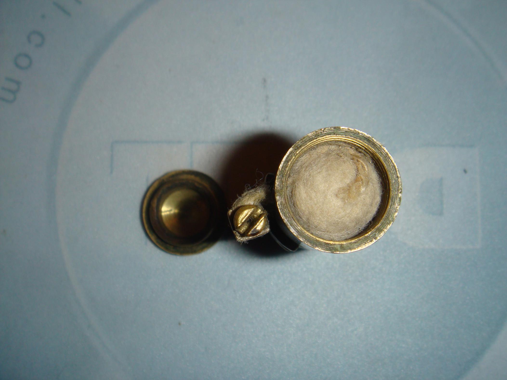

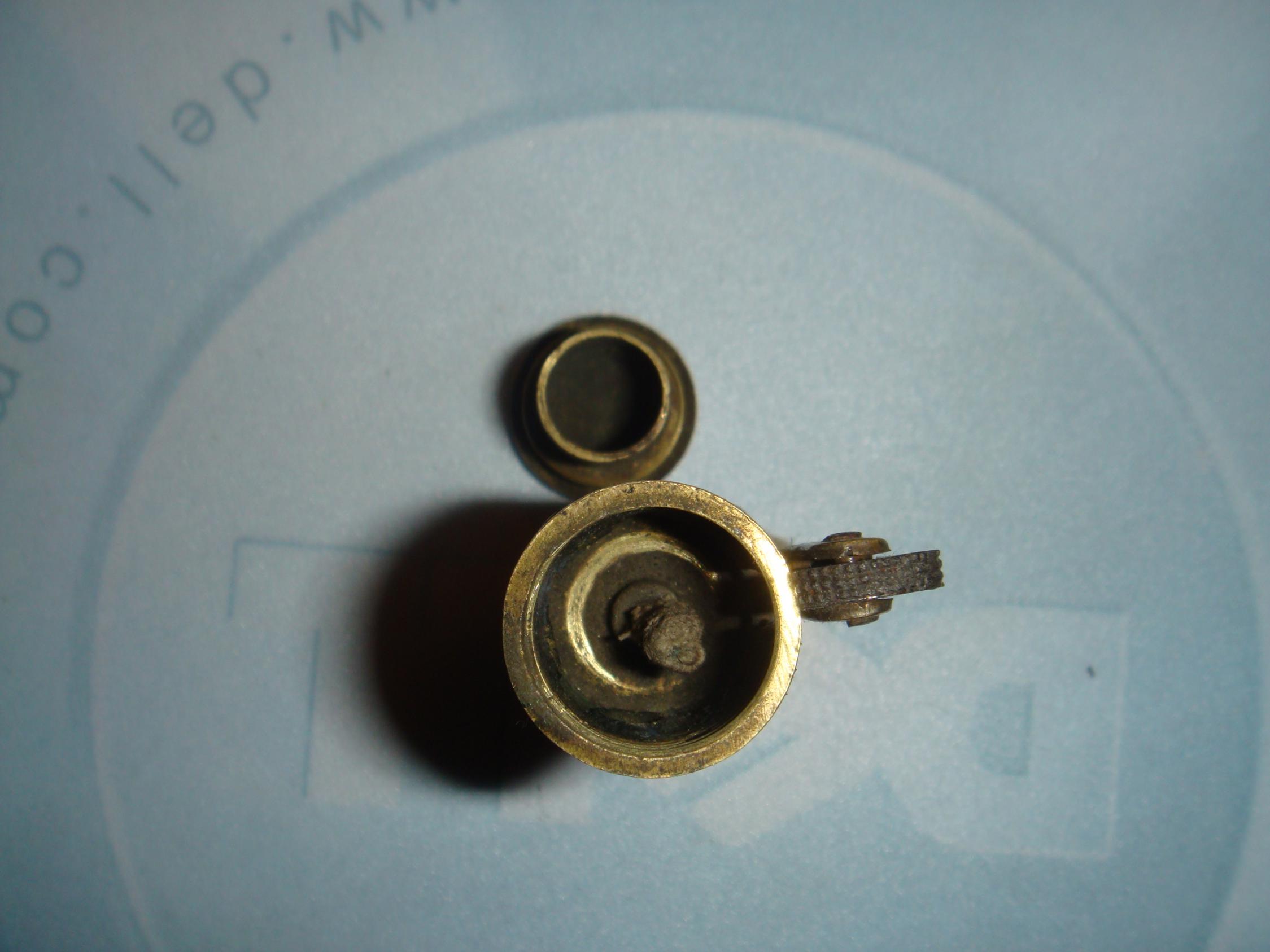

    хотелось бы увидеть фото той части где фитиль выходит и той где петроль заливается.
    с ув.
  18. Nemo ne kapitan
    Nemo ne kapitan Майор Зябликов
    2.438
    Одесса
    Пожалуйста. Вату и фитиль менял. С уважением Андрей

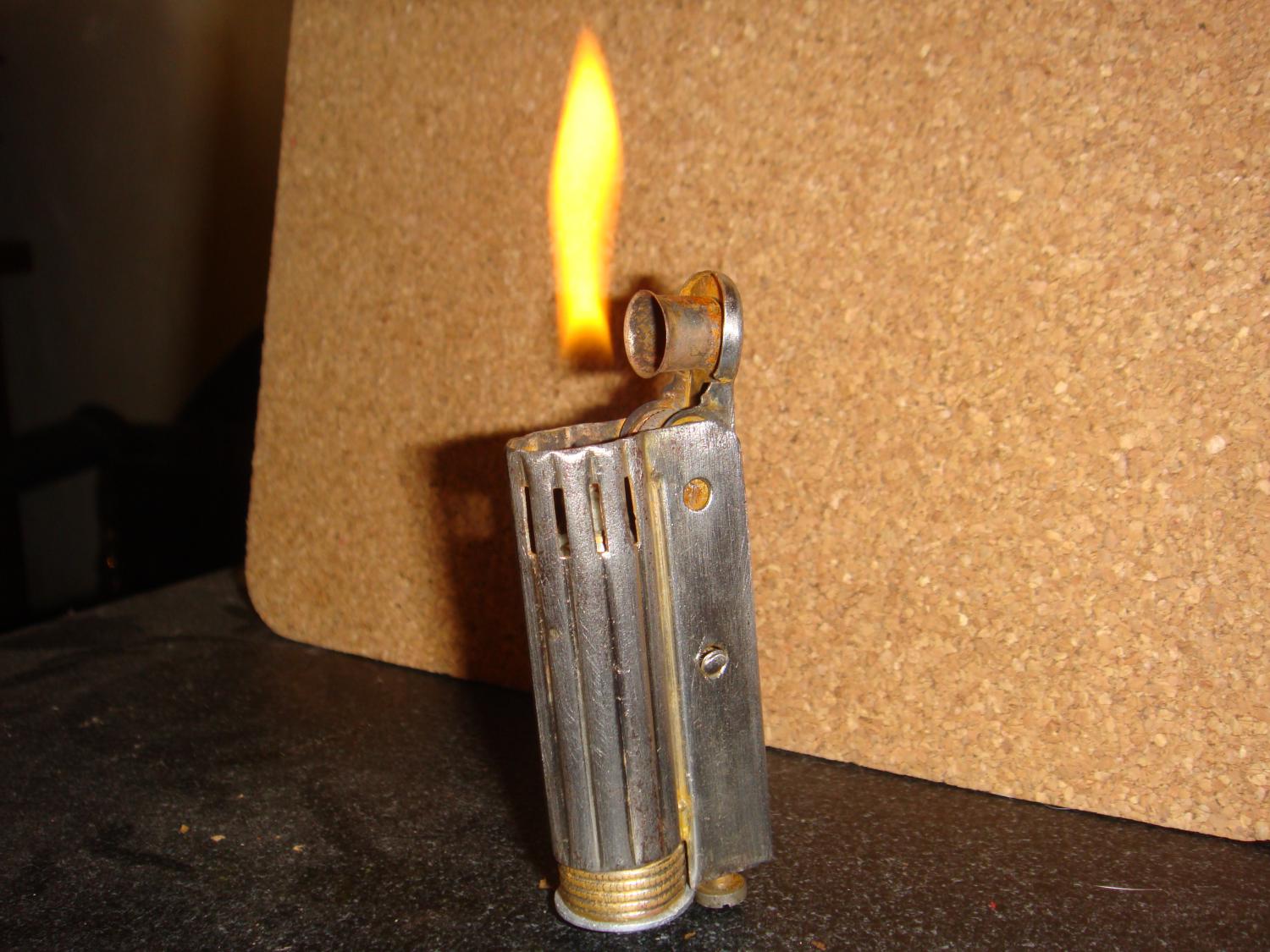

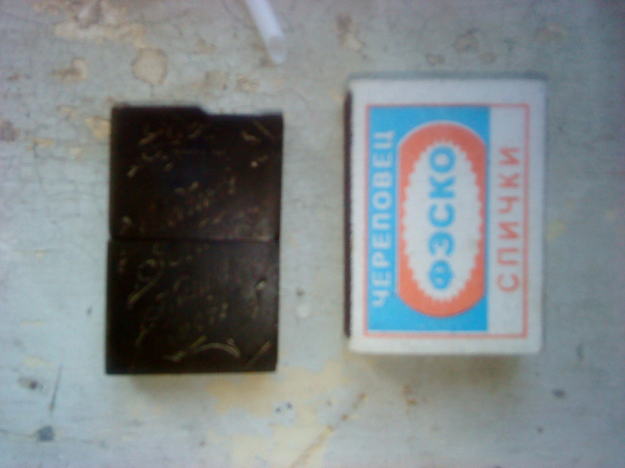

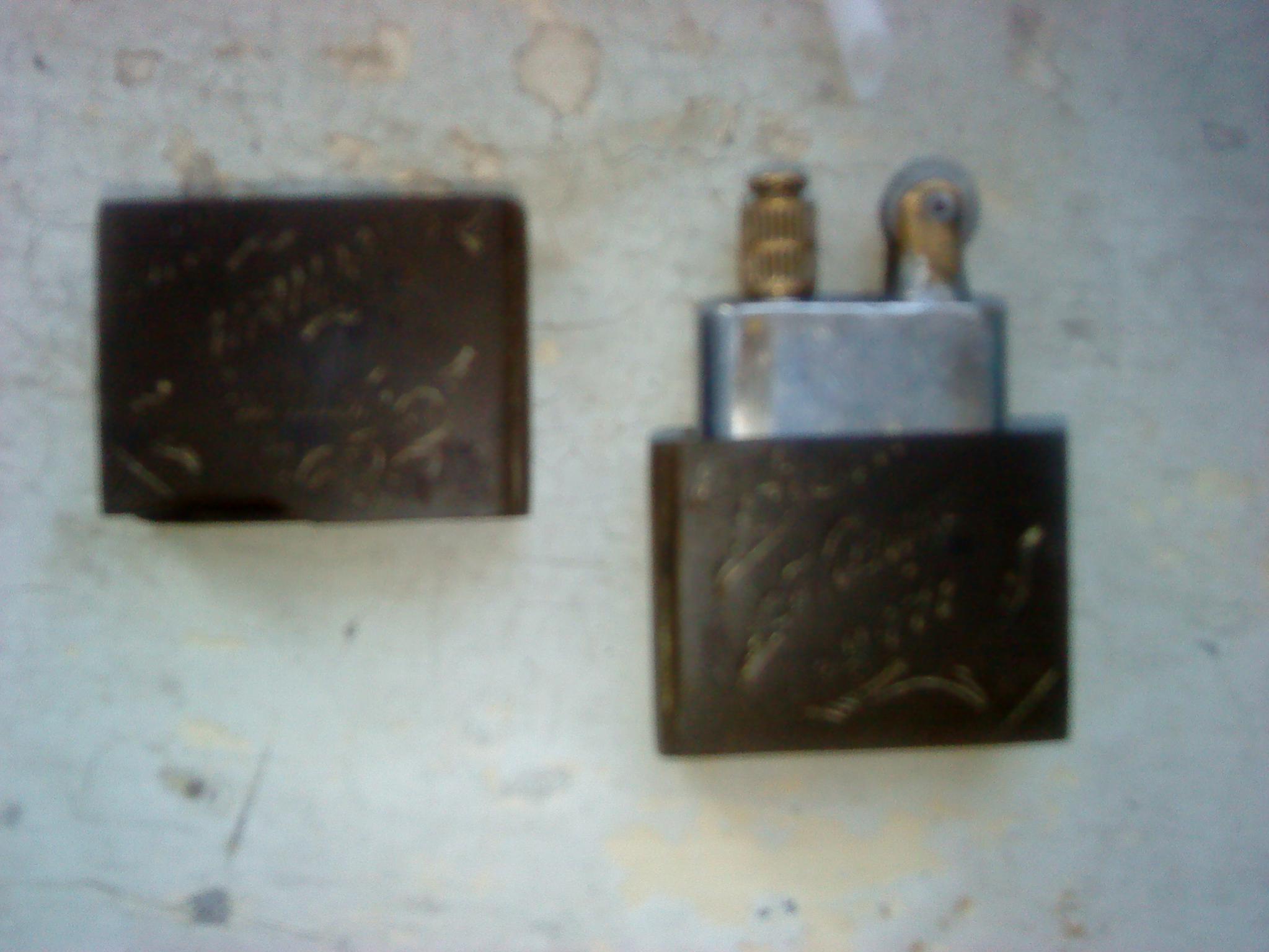

    а у меня есть вот такой девайс, человек ее притащивший утверждал что его дед привез с войны

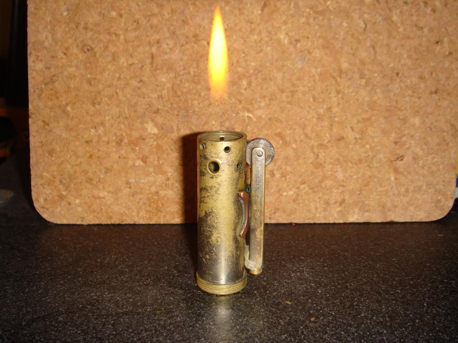

    Фитиль изготавливал из волокна рабочей рукавицы, предварительно слегка обмотав тонкой медной проволокой... Как горит Мне нравиться...

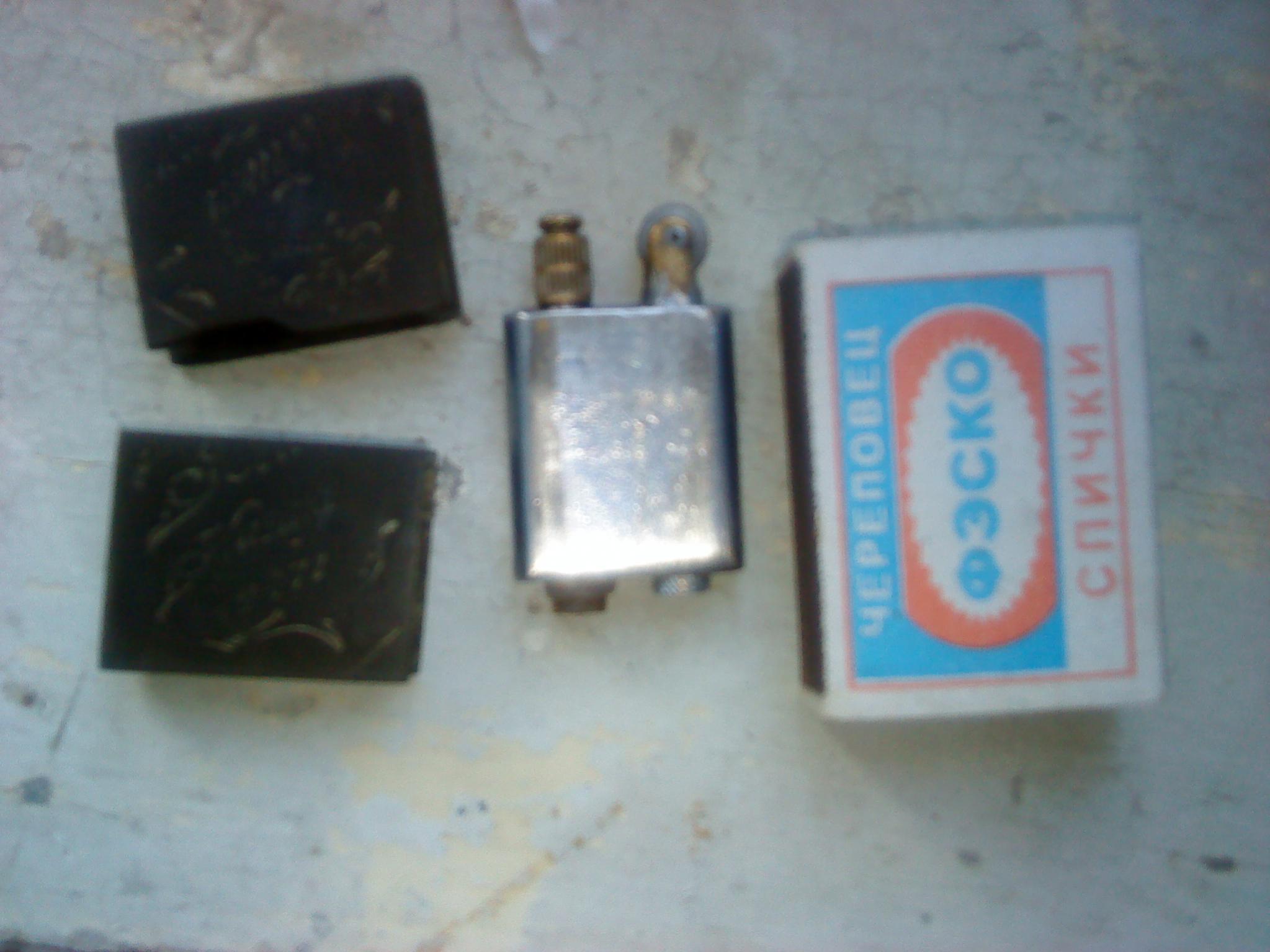

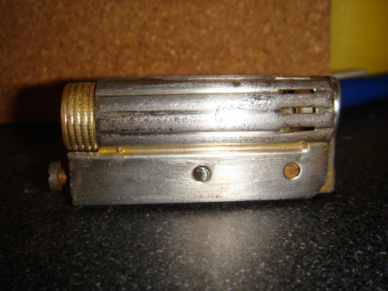

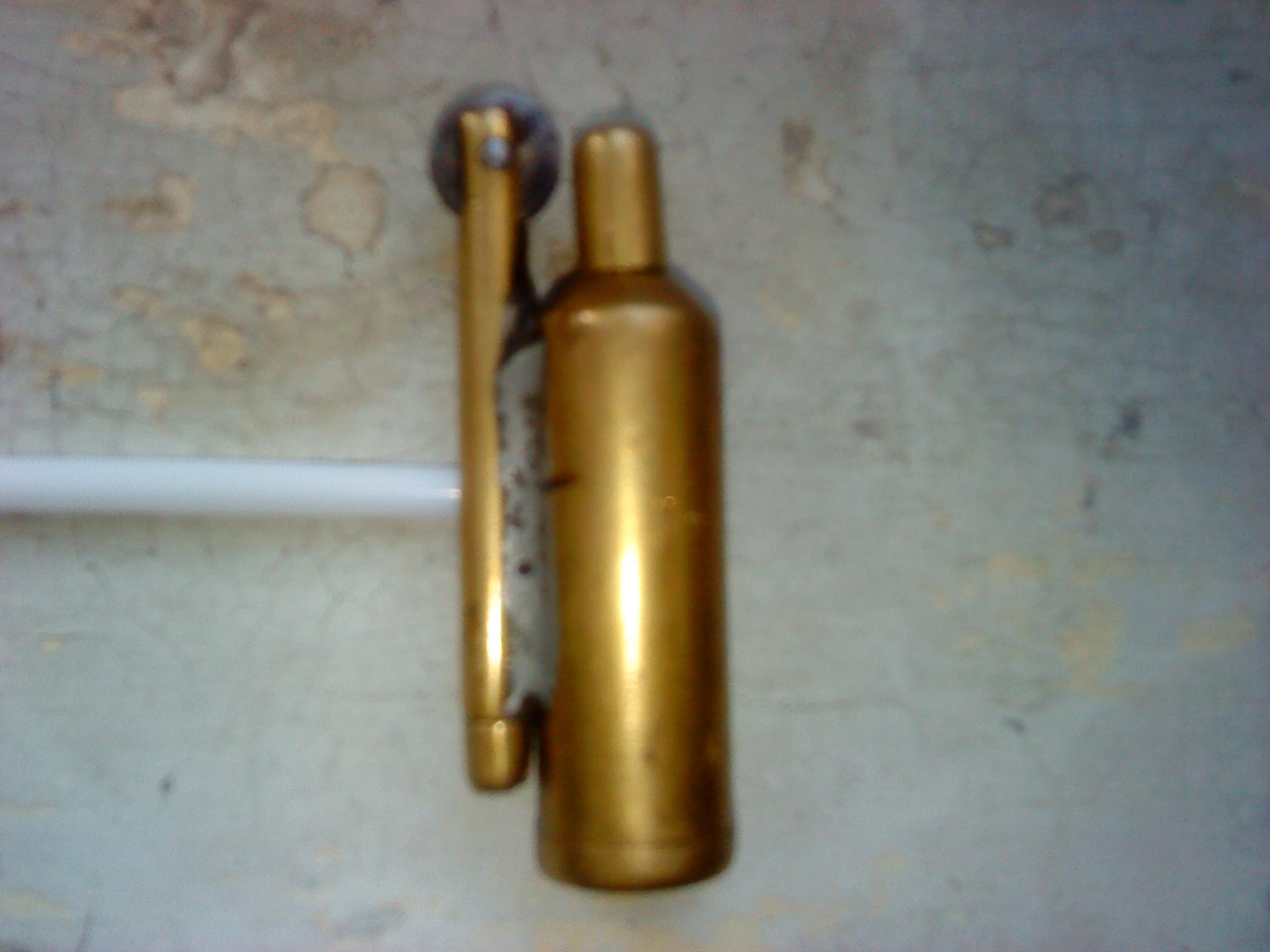

    вот еще "раритет", правда послевоенная, зато загадочная: - на лицевой части футляра надпись : " А. П.:confused: Пушкин Медный всадник г. Казань 1947 г." что сие означает наверное уже не узнать:). весчь радует глаз и исправно работет
