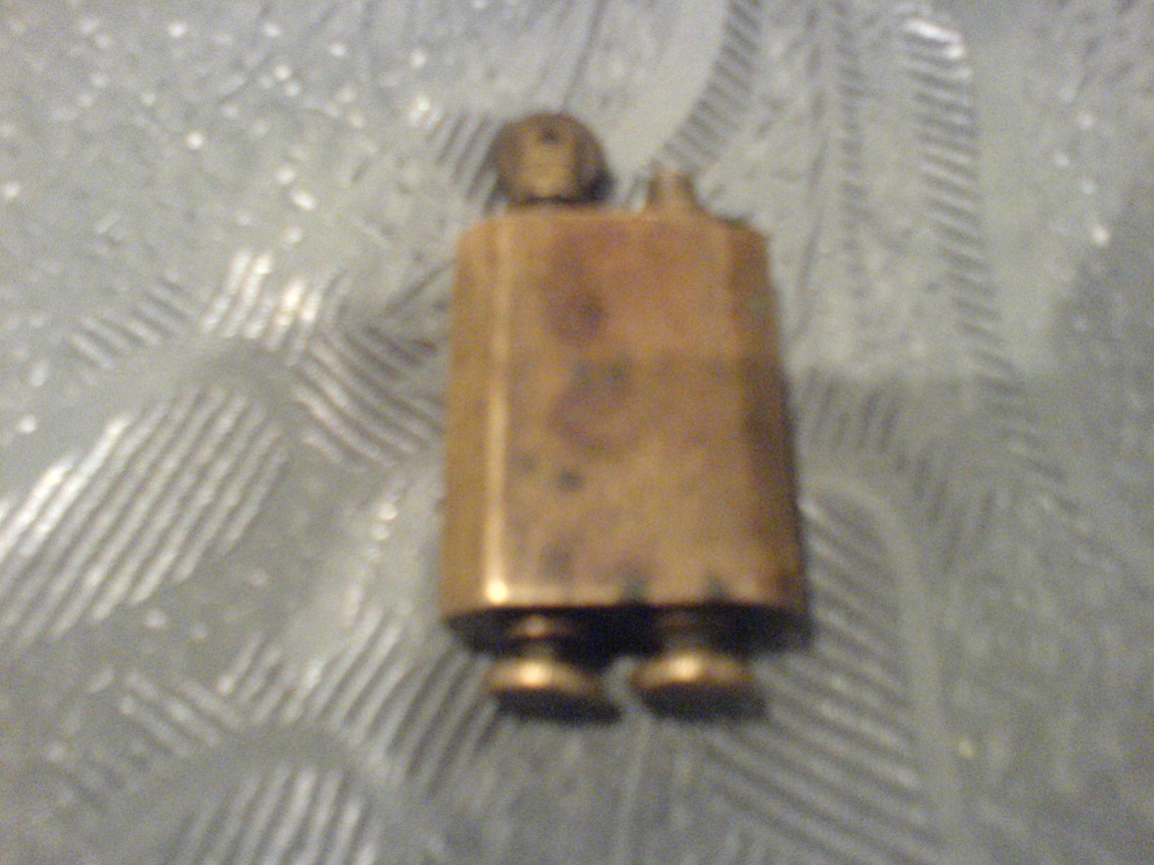

  16. Opel Blitz
    Opel Blitz Stabsgefreiter
    398

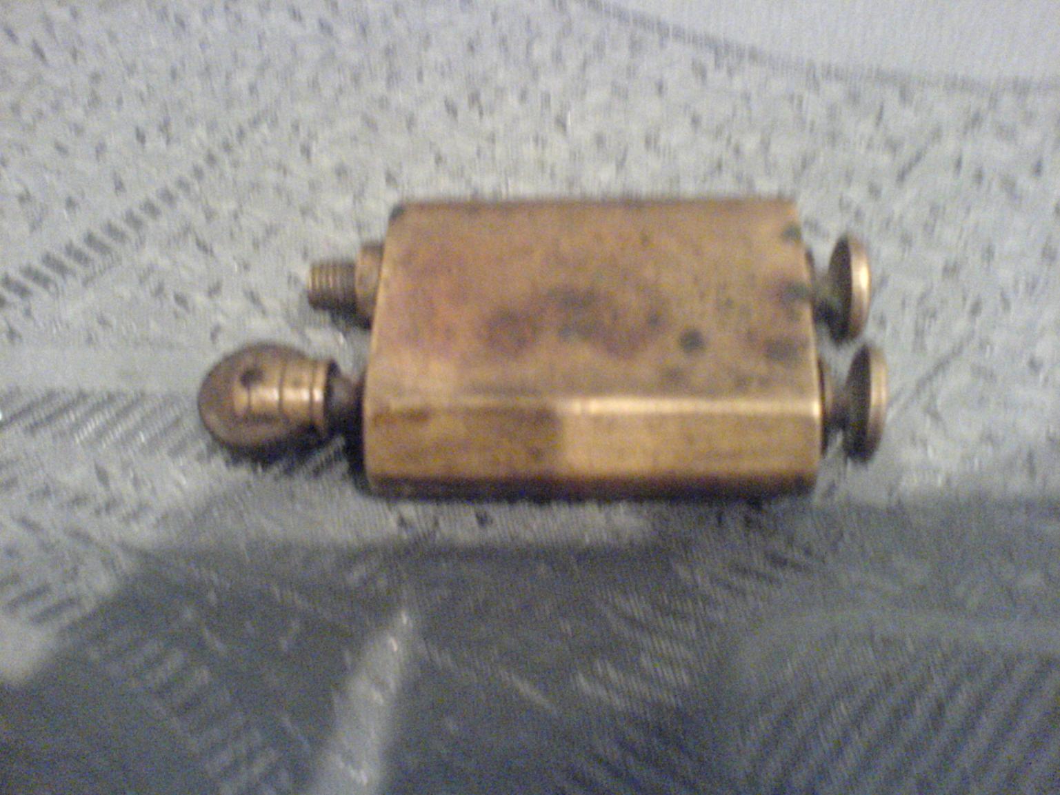

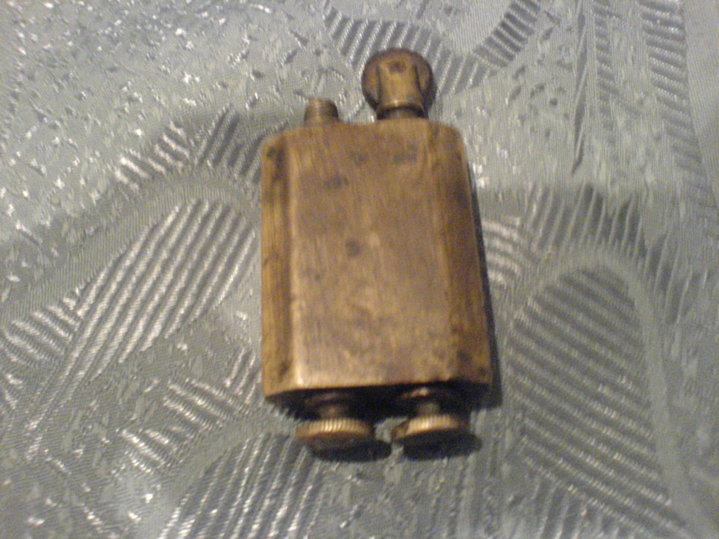

    Никто не знает что за зажигалка???
  17. vladqa
    vladqa Stabsgefreiter
    849
    Ukraine
    Клейма, что нибудь нацарапаное есть? А если по сути, то похожа на нашу...если наду могу показать фото похожей =)
  18. Opel Blitz
    398
    Cпасибо, меня уже просветили это и есть наша.

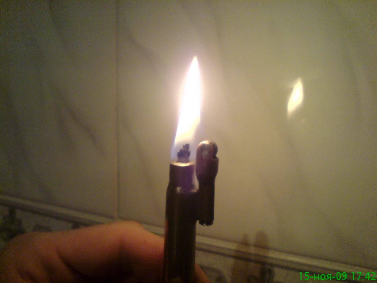

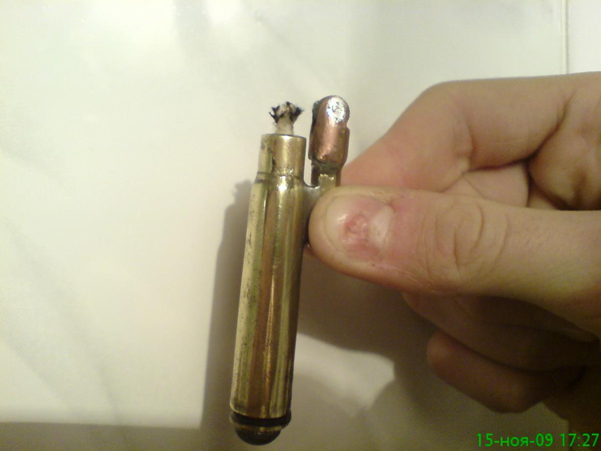

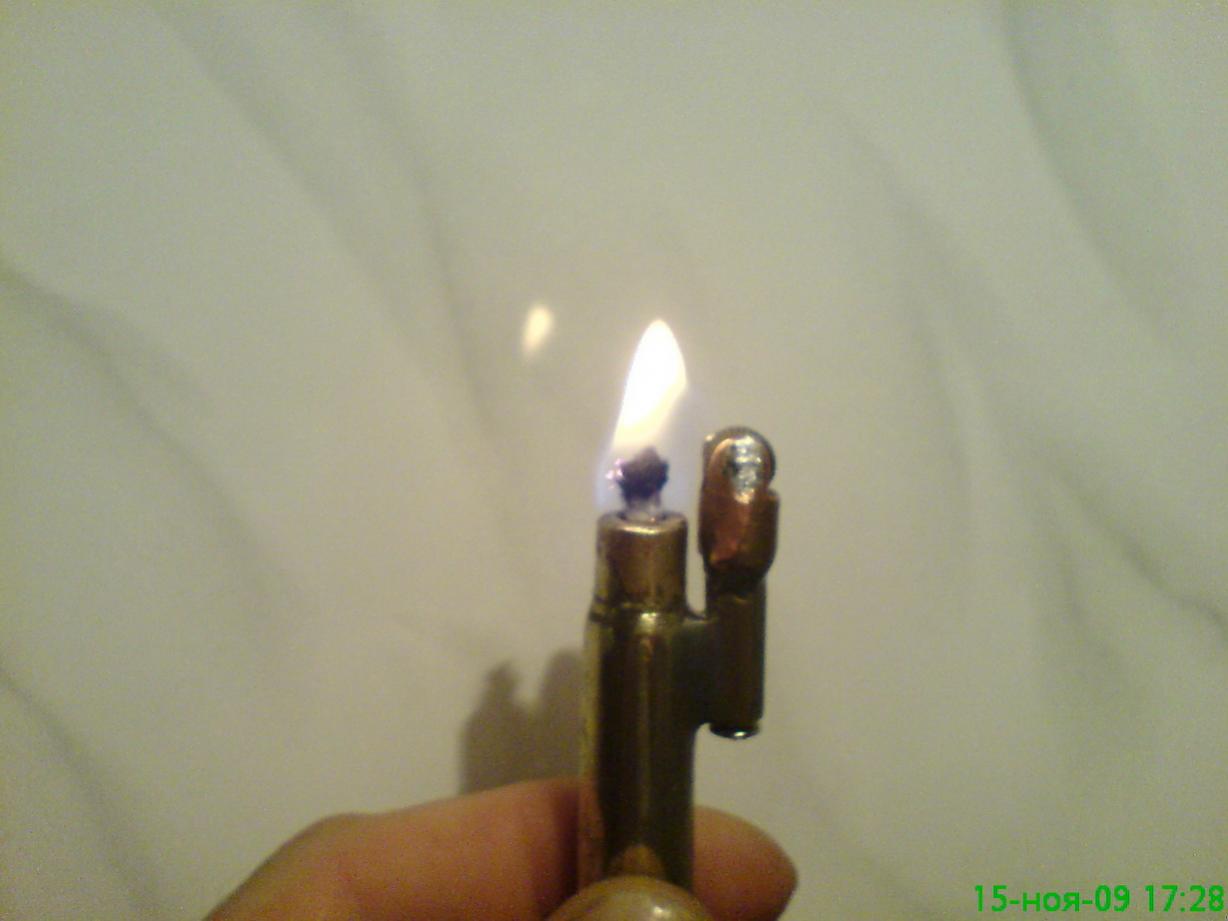

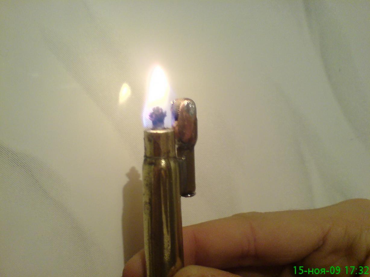

    Вот как и обещал фото законченой работы...гильза покрыта лаком чтобы не тускнела, фото правда не очень качественные, но все же все видно...=)

    Лаком, ИМХО, зря. Если планируется пользовать зажигалку по-назначению, то латунь сама где надо потускнеет, где надо - вытрется до блеска. И выглядеть будет естественней...
  21. vladqa
    849
    Ukraine
    Хм...незнал :( Следующий раз учту! ;)
