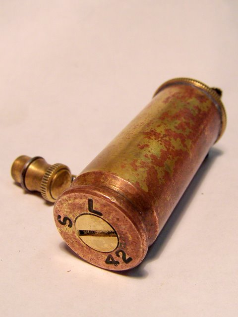

    Вот так она открывается после нажатия кнопки

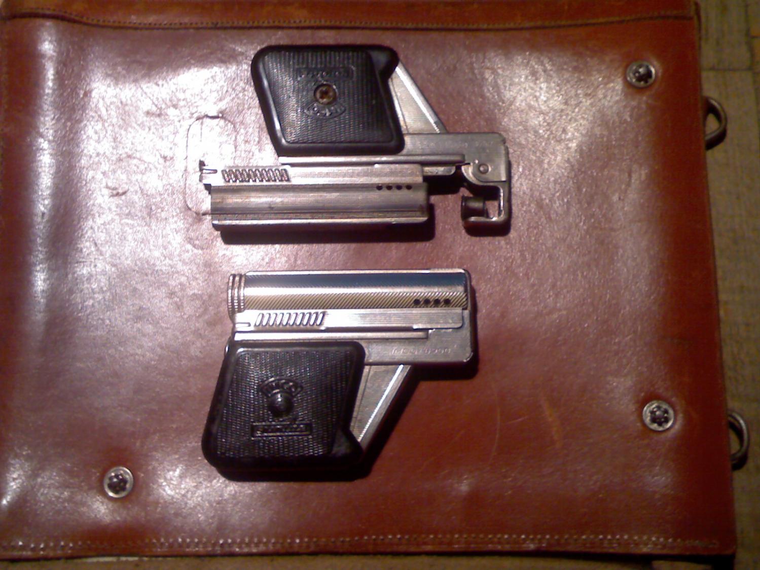

    Вот мне сегодня фортануло :eek: 2 штуки в исправном состоянии.
  6. Немо,тебя нельзя пускать на Староконный-после тебя там делать уже нечего:D!Действительно тебе фартануло(впрочем,как обычно:D). Я за тебя рад!:smile_12:

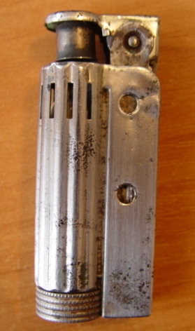

    Так как после Немо зажигалки на Староконке можно не искать, пришлось стать к станку...

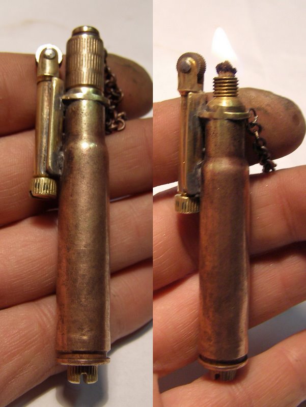

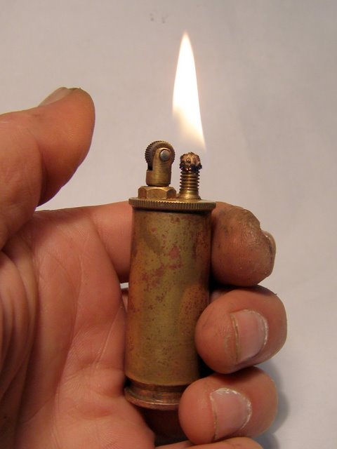

    Прицепчиком пошла вот такая "Katjuscha"... За что мне нравятся эти системы (впервые увидел у JAGDPANZER) - если грамотно сделано, то не течёт, не воняет бензином, долго держит заправку и зажигается с пол-оборота.
    зы: жена заказала себе "дамский" вариант. Вот теперь парюсь, как это должно выглядеть (бо она (жена) и сама не знает :confused:)
    1 человеку нравится это.

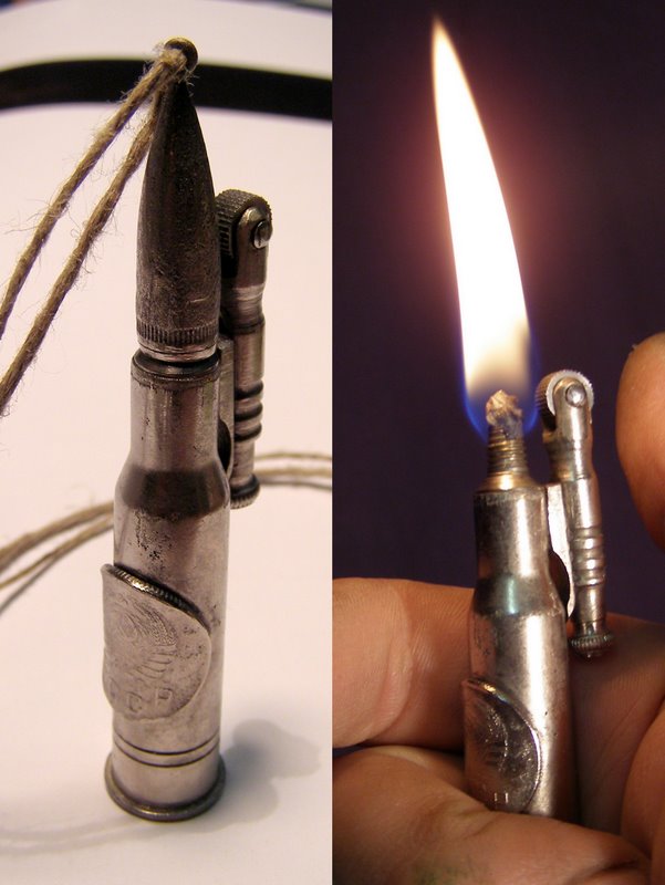

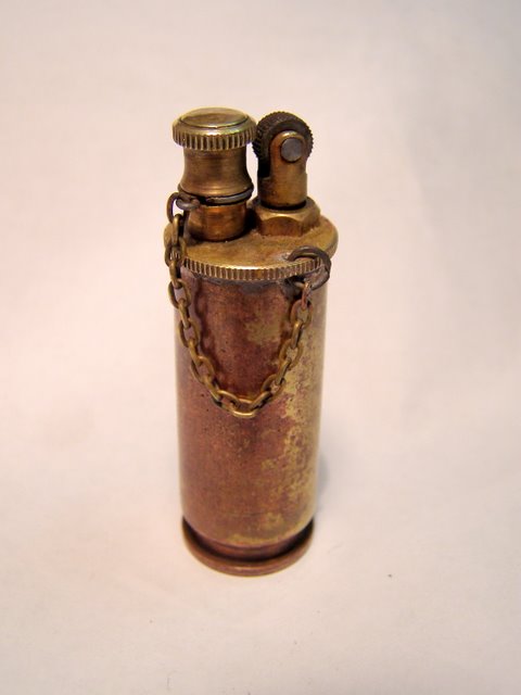

    Соорудил для супруги...
    Планировал немного по-другому - с круглой пулей, но при обработке оболочку смяло, пришлось взять обычную, стреляную и чуть помятую. для красоты припаял двушку сорокового года и всё отникелировал.
    Верёвочка - это-так...жена уже полезла в свои бебехи, ищет то ли цепочку, то ли ещё чего-то. Ей понравилось.

    bayan, я в шоке! Вот это называется руки из плеч! Красотища!
    Кстати, латунь ты таки ПОС-61 паяешь? А чем двушку паял? Тем же?
  17. bayan
    bayan Leutnant
    2.945
    Одесса
    Всё на ПОС, только какой - не знаю, да это и не принципиально вроде. Хотел ПСр - JAGDPANZER отсоветовал - не аутентично. Флюс - ортофосфорная кислота (хлористый цинк закончился, а за солянкой на рынок ехать ломало).

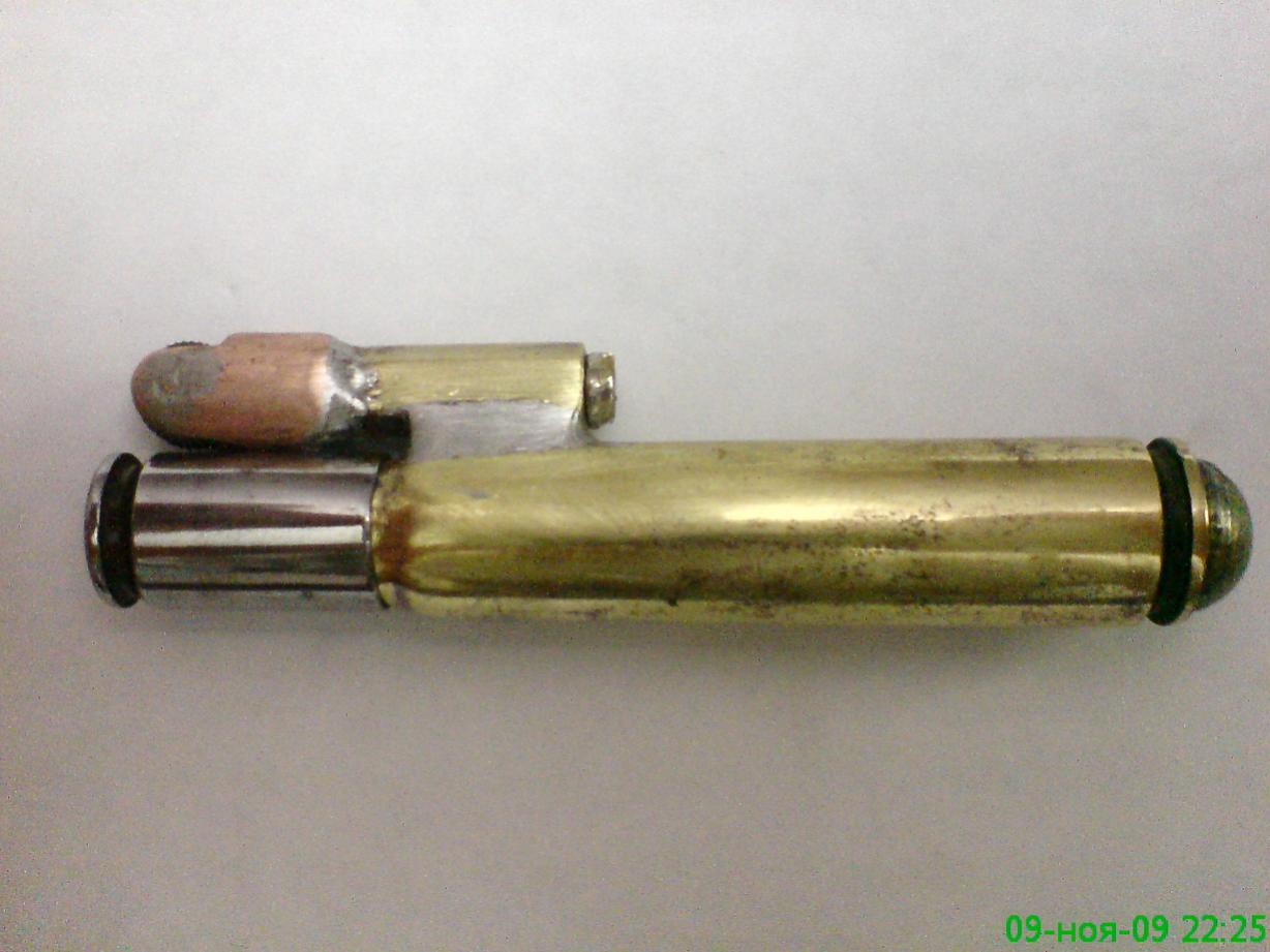

    Люди, подскажи пожалуйста с чего нужно делать колесико для этой зажигалки...уже все готово нехватает колесика (вариант из напиьника не предлагать) Может его можно както самому зделать чтоли...ЖДУ ОТВЕТА знающих камерадов! И если можно то ответ в ЛС! Заранее благодарю!:):):)

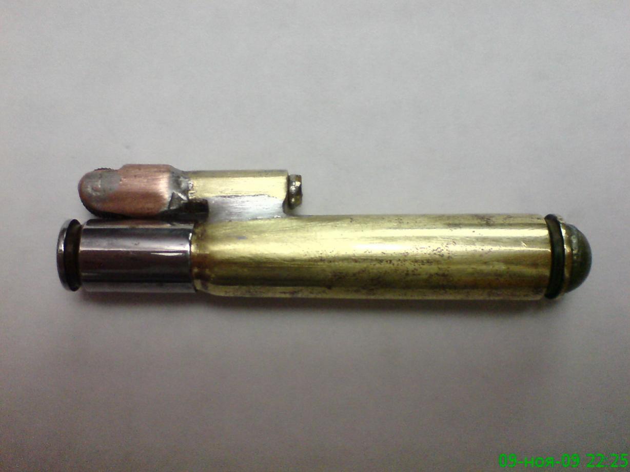

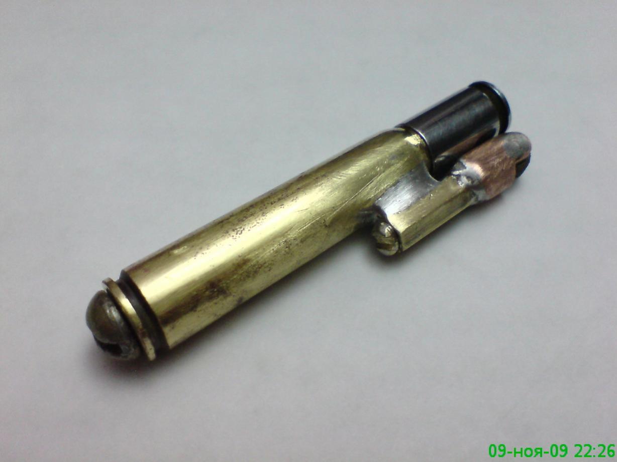

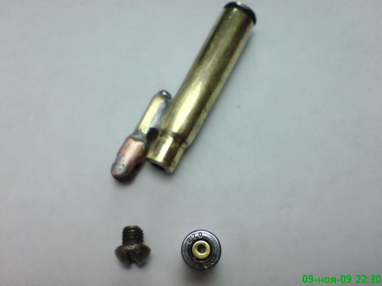

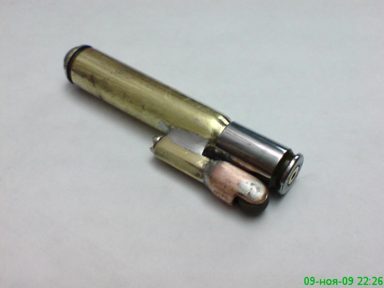

    Сегодня за день зделал вот такую вот зажигалку...до конца не законченая! Завтра вечером выложу готовую... ;)
  20. vladqa
    vladqa Stabsgefreiter
    849
    Ukraine
    Еще чуть не забыл...большое спасибо таким камерадам как "bayan" и "JAGDPANZER" в окозаной мне помощи при изготовлении =) С уваж. vladqa

    Ну я решил вопрос по простому...взял обычную китайскую зажигалку, снял с него колесико и поставил на свою...я думаю многие сейчас делают так, так как вариант с напильника трудно зделать дома! ;)
