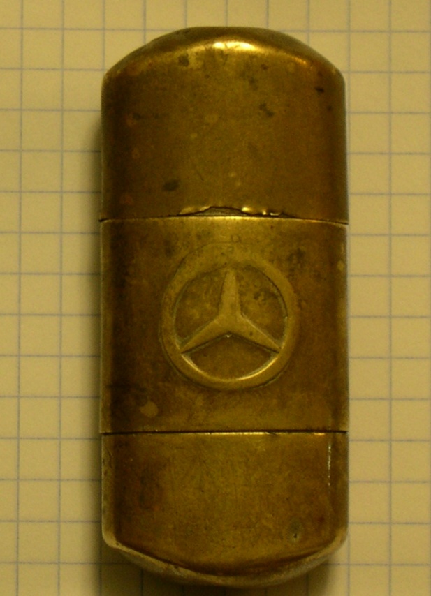

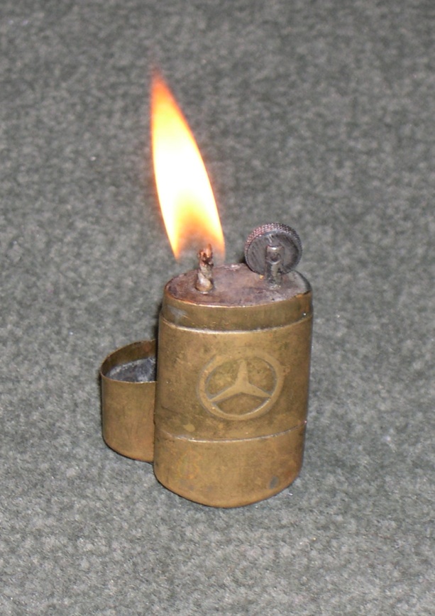

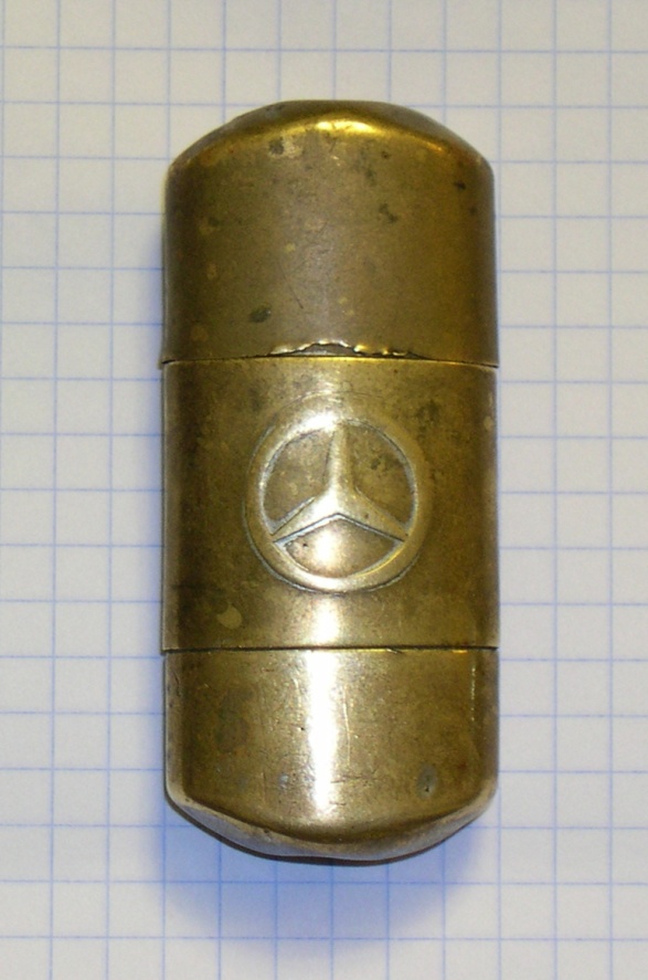

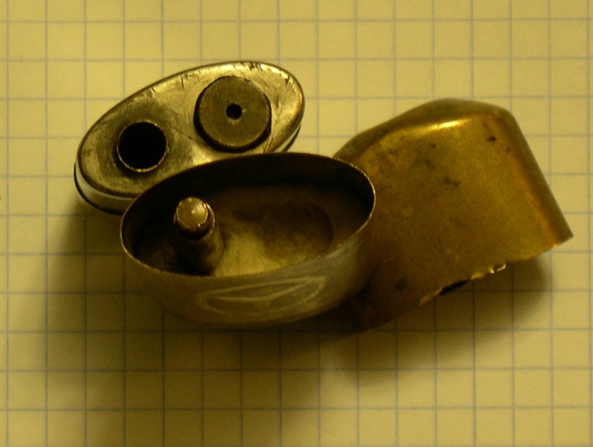

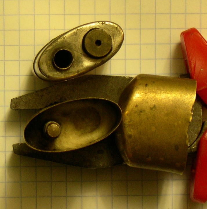

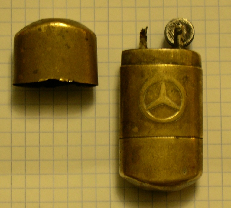

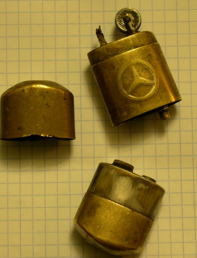

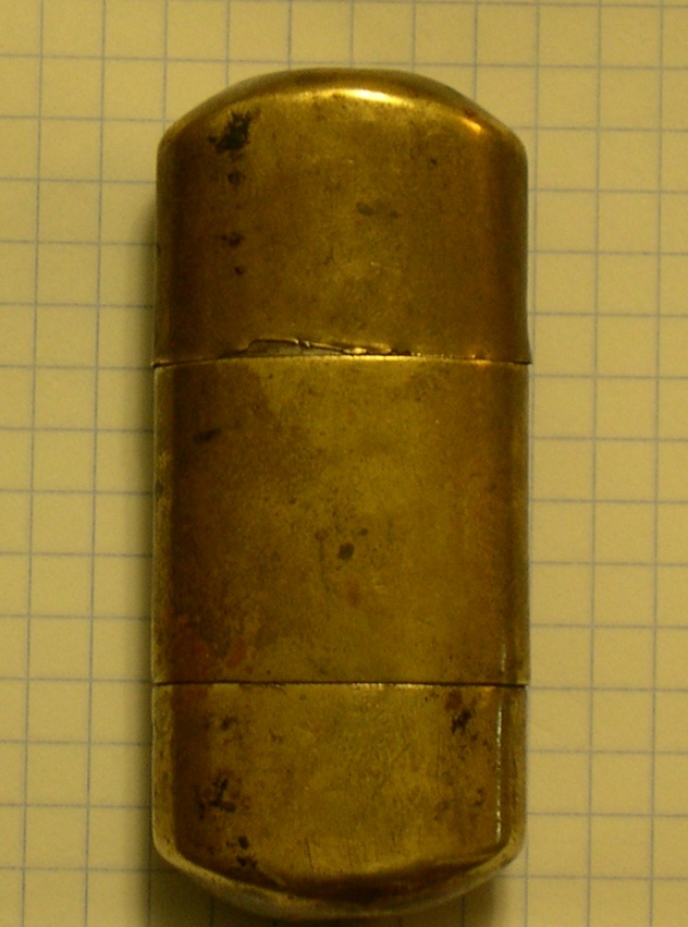

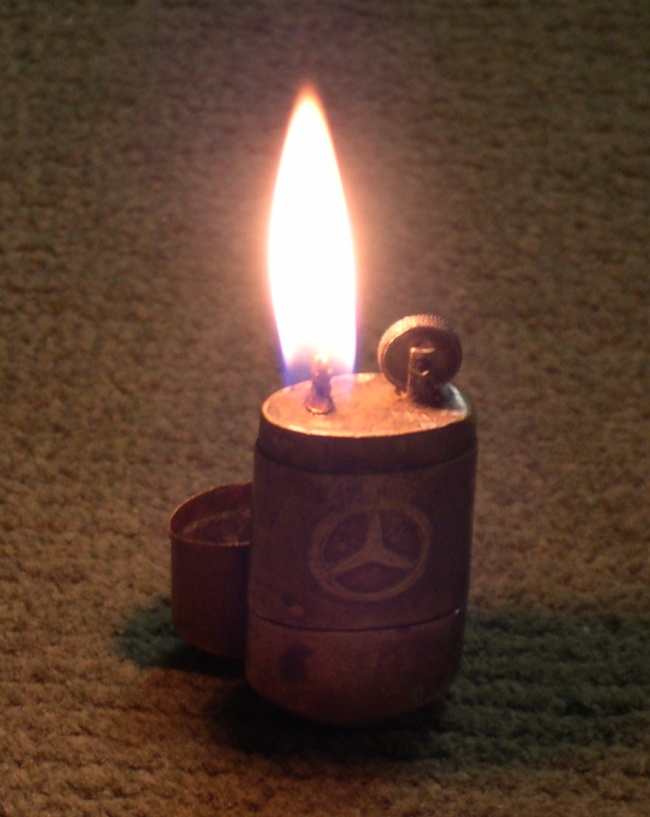

    Попалась вот такая зажигалка с эмблемой Мерседеса (выдавлена изнутри). Поставил "Зипповские" фитиль, кремень и заправил - работает :smile_12:. Снаружи не чистил.

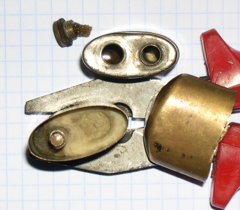

    Вопрос - на сколько редкая, и для чего в нижней части сделана ёмкость для бензина (чтобы дозаправлять её, или он оттуда сам должен попадать на вату) ?

    Очень интересный экземпляр! Поздравляю.
    Возможно, это изделие известной в 20-40х годах фирмы Карл Вейден (KW) Также подобную конструкцию использовали и в Английских, Французских и Австрийских зажигалках. Имею также самодельные экземпляры этой конструкции.
    Принцип работы немного отличался но в общем был такой
    В нижний танк заливалось топливо которое попадало на инсерт (вату) зажигалки по дренажному фитилю тем самым увеличивая период работы зажигалки на одной заправке. Судя по фото у Вас именно такая(отверстие в пробке на топливном танке) Но были и проще. В них топливный танк использовали лиш как дополнительную емкость для топлива.
    вот подобные Вашей

    Огромное Спасибо за консультацию :beer: :beer: :beer:
    Да, в крышечке нижнего танка есть небольшое отверстие, в нём остатки толи ваты, толи какого-то бумажного фитиля... Но диаметр его очень небольшой, по сравнению с диаметром верхнего фитиля. Подскажите ещё пожалуйста :beer:, из чего лучше сделать этот дренажный фитиль ? И на сколько он должен заходить в инсерт ?
