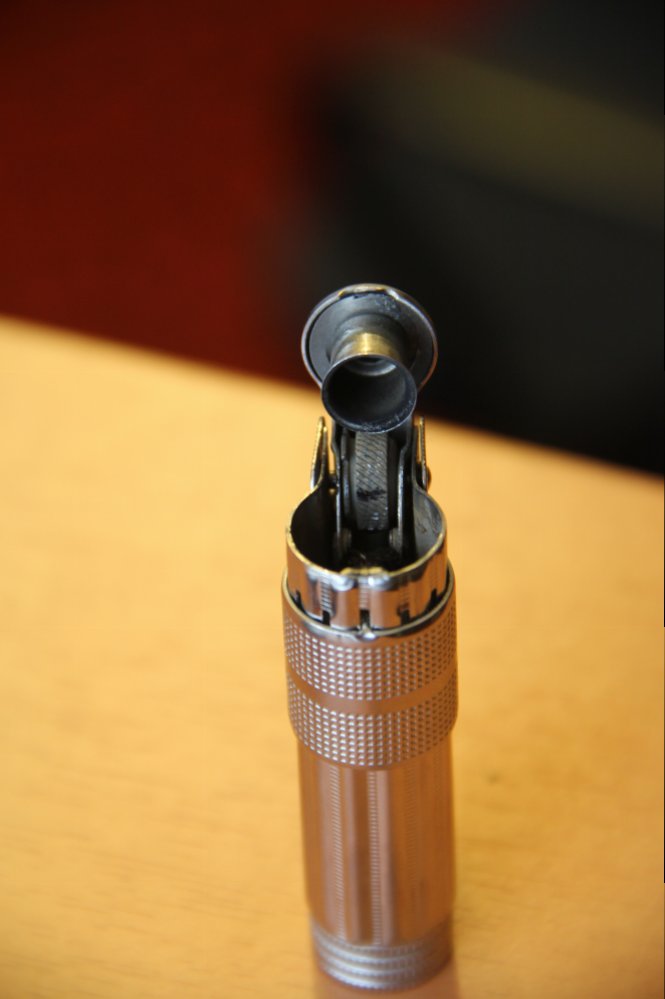

    У меня следующая проблема: купил на Аукро триплекс на подарок отцу. Рассказал ему какие они надёжные, какие они теперь стали дорогие и редкие, бла бла бла...Набили ей полную задницу Тампаксов, по рекомендациям с форумов... Но радовался старик не долго - накрылась его любимая игрушка уже через полтора месяца. Причина - зубчатый храповик живёт отдельной жизнью от кресала. Т.е. пружина храповик проворачивает, но вот сам храповик не вращает колёсико кресала. Они стали независимы друг от дружки. Только и того, что стоят на одной оси. Кто нибудь сталкивался с такой проблемой и как её можно решить? Торговец уверял, что товар не залипушный, что это Австрия. Печально... Кремень там стоял родной. К тому же я ещё докупил у того же человека сервис пак. Так что ничего инородного в неё не вставлялось. (за исключением замены ваты, разумеется).

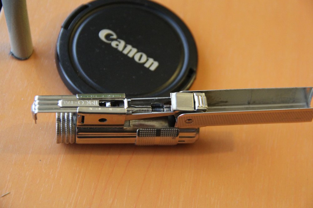

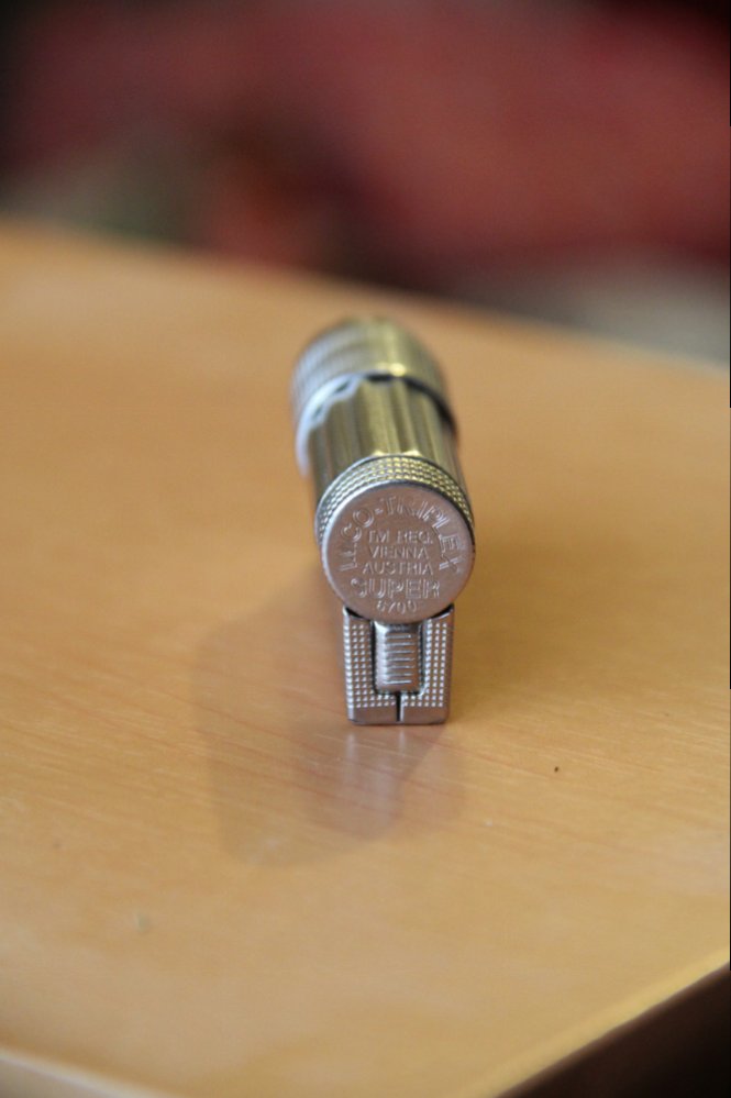

    Здравствуйте. Притащил фотки, как обещал.
  13. Dr.Gonzo
    Dr.Gonzo Major
    2.750
    Київ(Позняки, піраміда) Україна
    Нормальна у вас имка. Впевнені що пружина чепляє за храпове колесо?
  14. chesli
    chesli Schütze
    Так точно!) Вы мне ответьте, пожалуйста, храповик и кресало ведь обязаны вместе вращаться? Потому что в моём случае их можно свободно крутить в разные стороны относительно друг дружки. И ещё (если кто разбирал девайс), как и чем они (храповик и кресало) крепятся между собой в исправных зажигалках? Там пайка, шпонка, клинышек какой нибудь или просто обе детали насажены на, скажем, вал квадратного сечения?

    Повинні разом.Я не розбирав, але судячи з усього приклепані.

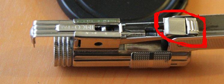

    У меня уже год. Выпадала железяка, которая отмечена на фото красным. Что бы не заморачиваться с фотографированием взял фото chesli.

    У меня тоже выпала , пофиг и без неё работает..

    А я , с помощью шила , увеличил пупырышки на этой зтой заслонке и при установке немного дожал внешние стенки - теперь не выпадает ...
