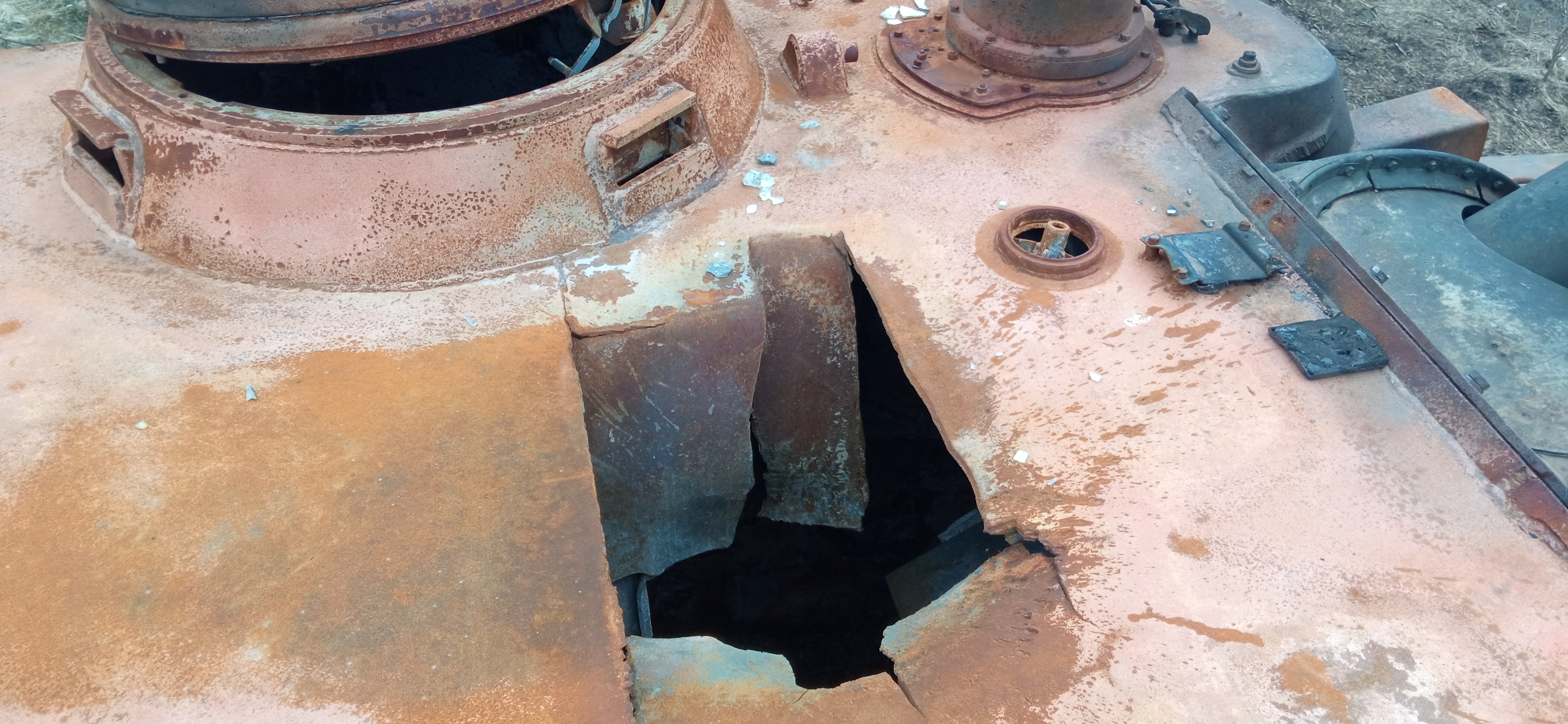

  11. Дід Змій
    Дід Змій Leutnant
    1.245
    Київ
    Нам казали - бч кумулятив. Не знаю... Біля нас влупили саушку, ланцет "дзьобнув" згори башту - метал не пропалений, листи металу розірвало та загорнуло всередину. Як добротний фугас.
  12. Дід Змій
    Дід Змій Leutnant
    1.245
    Київ
    Одного, що нас атакував, підстрелили, але він здетонував.
    Але зібрали шматки та роздивились.
    Передній планер має крила довжиною 70 см, розмах - десь 150 см. Через брак матеріалів зробили необхідний мінімум - з дротів зі столбів натягли саморобну подобу сітки, з вічком 50х50 см, щоби крила обламав.
    curbis, General Vlasov, Володимир(Amilkar) та ще 1-му подобається це.

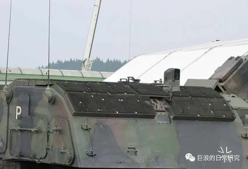

  18. Прокоп01
    Прокоп01 Leutnant
    1.663
    Запорожье
    Вже є технології, прості і дешеві.
    Не потрібно вигатувати щось нове, що вже винайшли найкращі спеціфлісти найбільшого в галузі бронетехніки в Україні (і, свого часу, найбільшого в СССР), конструкторського бюро ХКБМ (КБ Харківського танкового заводу Малишева).
    Беріть за приклад форму, розташування, відстань між пластинами (саме пластинами, смугами , а не дротом, арматуррою і т.д.) обрешітки харківського БТР-4 (не плутати з київським БТР-3). Просте рішення реально тримає попадання серйозних комулятивів. Випробувано війною.
    Всяка там резина може допомогти, якщо її товщина буде метр.
    В середині лобової броні корпусу Т-64, Т80, Т-90, Т-72.... дві пластини склопластику товщиною приблизно по 7 см., а в башті вставки з кераміки. Тільки склопластик та кераміка реально розпилюють комулятивну струю (якщо не брати до уваги всякі екзотичні технології типу вольфраму та збідненого урану як в Абрамсі).
    Ні рабіца, ні риболовна сітка, ні інша фігня нічим не допоможуть. Комулятивна струя пролетить і не зачепиться.
    Ловити Ланцет, це дурня. Весь сенс і мета решіток, їх форма, не для того, щоб "впіймати" снаряд, або викликати вибух на більшій відстані від корпусу (як помилково багато хто думає) , а щоб зруйнувати, пошкодити форму комулятивної воронки, що б при підриві не утворилася комулятивна струя.
    Десь було , 5 попадань РПГ-7, машина пошкоджена, є поранені, але всі живі і навіть скло ціле і своїм ходом їхав...
    Останнє редагування: 3 сер 2023
    kukolnikgan, Камча, gaucho2 та 4 іншим подобається це.

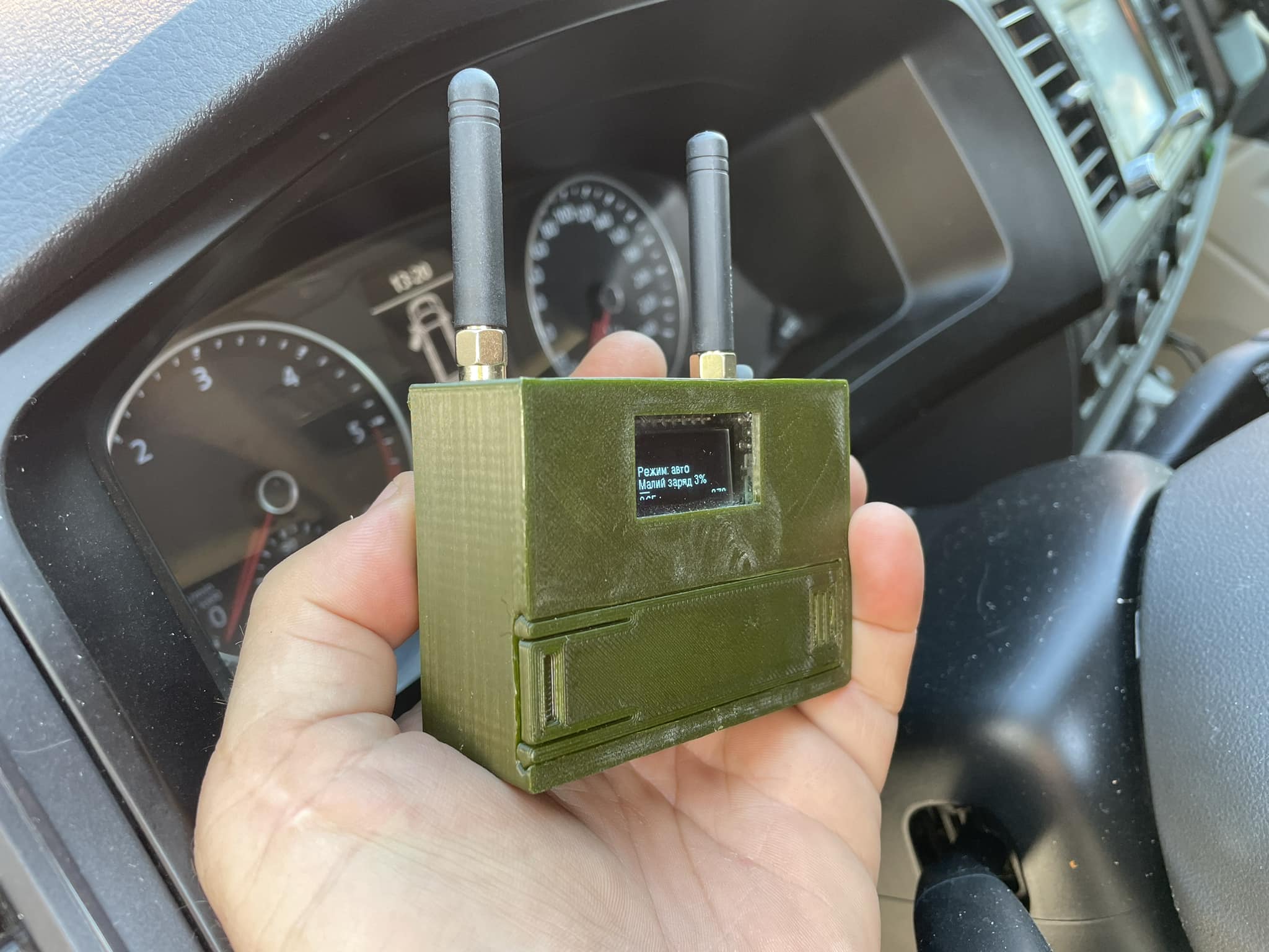

  21. ponab
    ponab Moderator
    53.120
    Коростень Украина
    Це важливо для збереження життя наших Воїнів тому розміщую тут. Інформація надана а все інше то вже кожен вирішує що йому потрібно.
    Dmitry UA
    Тільки я не зовсім виробник ) Сайт виробників https://drone-spices.com але замовлення відправляйте завтра
    Сергей Флэш
    «Цукорок» це «коробочка», яка сигналізує солдату, що десь поруч російський безпілотник.
    Пам'ятаєте, скільки я написав колись побажань та критики до цього приладу виявлення БПЛА?
    Автор швидко доопрацював софт і на цей раз, випробувавши його на Сходи, я був дуже задоволений приладом!!!
    1. Хибних спрацювань на дипазоні 2.4 ГГц НЕ на Мавіки мінімально. Можна користуватися для виявлення дронів поруч.
    2. Я відключив детекцію "Орланів", якими кишить фронт (це вже можна у меню). І прилад показував мені тільки Ланцет та Залу, не відволікаючи постійним писком на Орлани.
    3. Я виставив порогове значення так, щоб прилад не турбував мене даремно Залою та Ланцетом які за 40 кілометрів від мене (на рівні слабкого сигналу). Тепер прилад мені показує реальну небезпеку, коли сигнал сильний і БПЛА десь поруч (2 – 5 кілометрів).
    Щоб ще хотілося:
    1. Аналіз наявності роботи РЕБ на 900 діапазоні, щоб наші пілоти FPV знали – дрон зараз запускати не можна.
    2. Вихід на якесь реле з контактами, щоб можна було виводити сигнал тривоги. Я знаю, що автор має такі напрацювання.
    3. Додати нові сигнатури найпопулярніших БПЛА РФ типу Суперкама.
    4. Зовнішній роз'єм на живлення п'ять вольт для РОП та КСП.
    5. Дві виносні антени з кабелями для РОП та КСП.
    6. Уточнити з фахівцями частоти Ланцента (щоб у меню можна було вибирати тільки його)
    Однозначно рекомендую пристрій артилеристам та піхоті для сигналізації наближення Ланцента та iнших БПЛА.
    Для військових Сумської та Чернігівської областей буде корисним на всі типи БПЛА.
    Автор https://www.facebook.com/dmytro.selin
    Допомагає із виробництвом Dmitry UA та https://drone-spices.com
    Ціна близько 3 тисячі гривень. Коли на партію виробів приходить фінансова допомога від волонтерів, то ціна для ЗСУ у половину менша. Автор "замучений" зверненнями та замовленнями. Об'єми виробництва вiн «тягне» тяжко (мабуть на 5%), люди пишуть, буває повертає аванс. Богато хто чекає черги 2 месяцi .
    Ласкаво просимо до реальності малого гаражного ВПК без підтримки держави.
    curbis, sombre, kukolnikgan та 15 іншим подобається це.

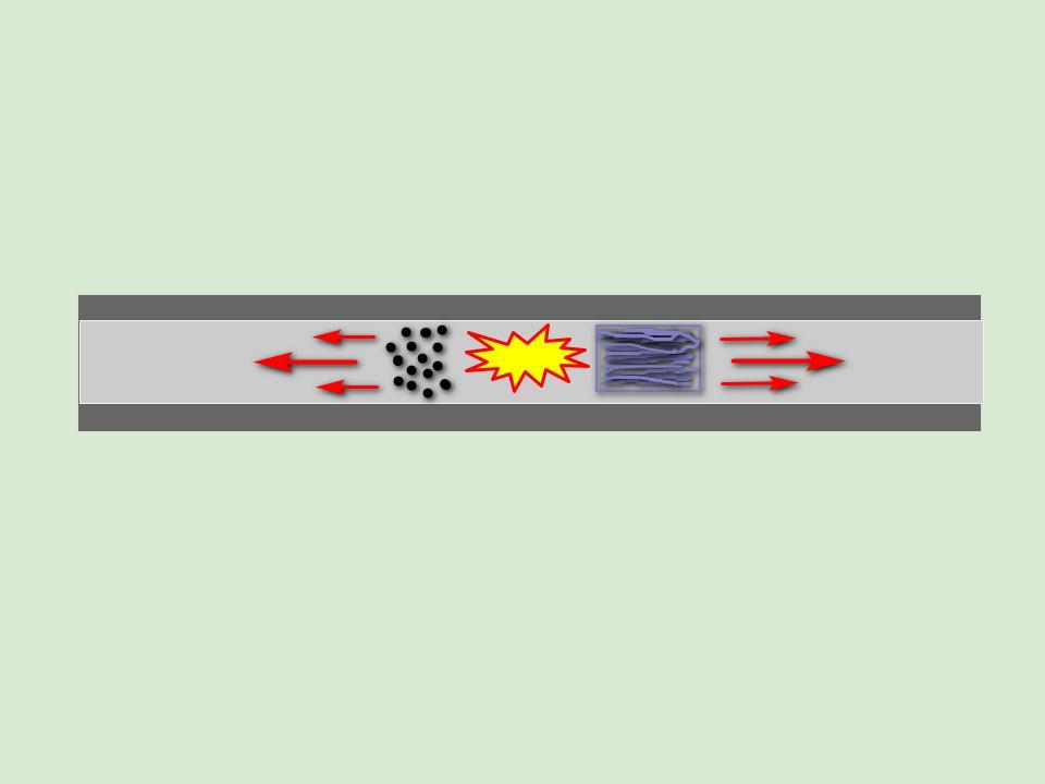

  24. lokomotiv88
    lokomotiv88 Oberfeldwebel
    455
    Дніпро Україна
    Вже чув думки, про багатоствольний пристрій, з стрільбою шротом, по дронам.
    Як воно бачиться, якщо застосувати принцип, безвіткатної гармати Девіса, з противагою
    світлини М 202, як можливий дізайн.
    Ствол (труба) калібром (діаметром) 40 мм. довжиною 900мм. товщиною 2.5 мм.
    при вазі 2340 г. може мати значно більш потужний заряд шроту, ніж
    мисливські рушниці, до того ж, без віддачі.
    Невелика вага, дозволяє, зробити пристрій з чотирма стволами (вага, не зарядженого, близько 9400 г.),
    постріл електроспуском на єлектродетонатор, що робить не потрібним робити
    якісь пропили під капсуля, вивід дротів через стволи.
    По разрахункам, розліт шроту вуглом близько 10 градусів,
    на відстані 40 м. дає коло уламків діаметром 8 м. тобто 50 кв. метрів,
    При загальній вазі шроту 500 г. (як приклад, сталевих кульок 0.35 г. діаметром 4.5 мм. з пневматики)
    маємо 1428 шт. кульок, тобто щільність враження на 40 м. буде 28 кульок на 1 кв. метр,
    що дає, більше за 90% враження дрону.
    Як перевага, технологічність пристрою.
    До тогож, при необхідносі, є можливість застосовувати, проти піхоти ворога
    Останнє редагування: 2 кві 2024
    Лорд Грегори, rumun та capt.A.Smollet подобається це.
