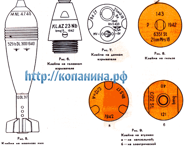

  9. fenyks
    fenyks Feldwebel
    1.658
    Прикарпаття "БандерштаТ"
    та які образи!
    ....я помилився в оприділенні міни на фото...
    ссилочку дивилися ?!...дкмаю там все зрозуміло...
    ..... скажу більше ...тримав в руках ММГ 125 мінометку ...
    ..... хвостова частина розбірна ...( хвостовик з реактивним зарядом , вкручується в "ввертыш"... сам "ввертыш" вкручується в бойову частину міни (хвостовик напряму в бойову не вкрутиш ...різьба не підходить))..в бойовій частині де сідає "ввертыш"...отвір.
    ..... на бршці мінометки нічого нема ... просто кругла ...ніяких заглушок.
    ..... на місці де мають бути литі уплотняючі кільця, нічого нема ..гладка.
    От таким "феєричним бредом" в РЕАЛІ похвалився комрад ...
    ...при можливості сфотаю цей "фееричний бред"..і сюда скину!,.....питання принципове!!!!!!!!!!!!
    ......тепер ГОЛОВНЕ.
    ...... ВОПИ кручу ... лише ті які я класифікував і знаю що це за гімно!
    ті що мають "западло" або вступили в реакцію/окис з алюмінієм (детонуючо/взривна частина ) ..не рухаю! (який не який досвід є)... бо я сам пишу і маю ще чим писати! (слава Богу!)
    ...... в тому й справа ..що читають комради які б крутили все під ряд ..в тому числі й ті що рахують що порядно знають мат частину по ВОПАХ, враховуючи що ганци тай не тільки вони любили робити боєприпаси з "западлом" я зобов"язаний був написати що це не те щоб варто було рухати!!!(я про фото). так як "феєричний бред" нажаль існує !
    Сподіваюсь що до моєї позиції поставляться з розуміння!
    З повагою Fenyks/

  15. fenyks
    fenyks Feldwebel
    1.658
    Капсюльные втулки
    В немецких боеприпасах использовали капсюльные и электрические втулки. Внешнее отличие в том что капсюльных глухой донный срез, а у электрических в центре донного среза есть отверстие, в которое помещен контактный стержень. Клейма на втулках ставятся на донной поверхности их корпуса. Клейма указывают индекс втулки, из какого материала она изготовлена, фирму, № партии и год изготовления. К примеру клейма "C/22 St. bmq 133 42" обозначают:
    C/22 - индекс втулки;
    St. - материал из которого изготовлен корпус втулки, в данном случае сталь;
    bmq - фирму;
    133 - партию;
    42 - год изготовления.
    На всех стальных втулках присутствует сокращение "St." (Stahl).
    На стальных форматированных капсюльных или луженых электрических вместо клейм часто ставится белая маркировка.
    Клейма или белая маркировка на трассерах наносилась на выступающей части. Нередко они ставятся на поверхности ключевых выточек. Клейма обозначают фирму, №партии и год изготовления. К примеру клеймо "Rdf 171 42" значит:
    Rdf - фирму;
    171 - партию;
    43 - год изготовления.

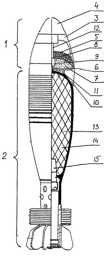

  18. fenyks
    fenyks Feldwebel
    1.658
    другий малюнок дивимся...
    втулки випадково приліпив))
  19. Rscorpion
    Rscorpion Oberstleutnant
    20
    39
    3.024
    Західна Україна , перед горбами
    Цей малюнок ні про що не говорить, я таких можу намалювати і сам. Маркіровку данної міни. Все військове має маркіровку.
  20. fenyks
    fenyks Feldwebel
    1.658
    ....написав же ..поки те що найшрв на крмпі ...найду більше скину!.
    а Ви попробуйте намалюйте ))) подивимся на результат.
    Ви натякаєте що це я сам малював?))

  22. fenyks
    fenyks Feldwebel
    1.658
    повністтю не передає всю інформативність, нема опису..
    ....Ваше ..Підтвердіть свої слова чимось, крім слів, відповідь я дав...не більше не менше)
    .... по хлопушках і пікрину вже питань нема?!... відповідь отримали?! ( До речі, в хлопушках ссср ніколи не було пікрину. ), слово ніколи не хочете прибрати?
    по ссилках на мінометки , я повинен Вам здати єкзамен? чи залік?
