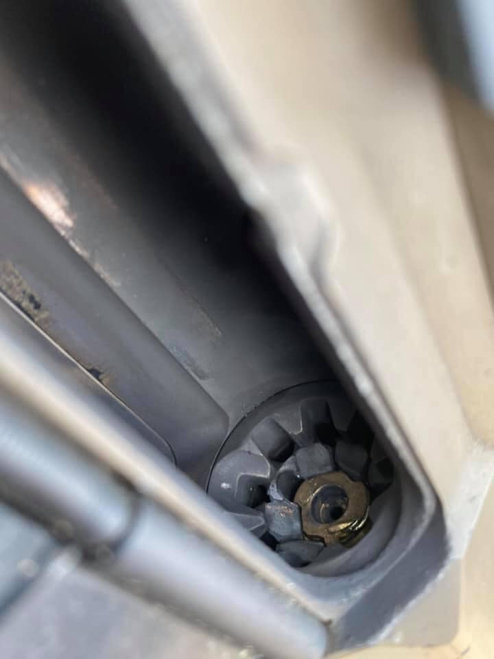

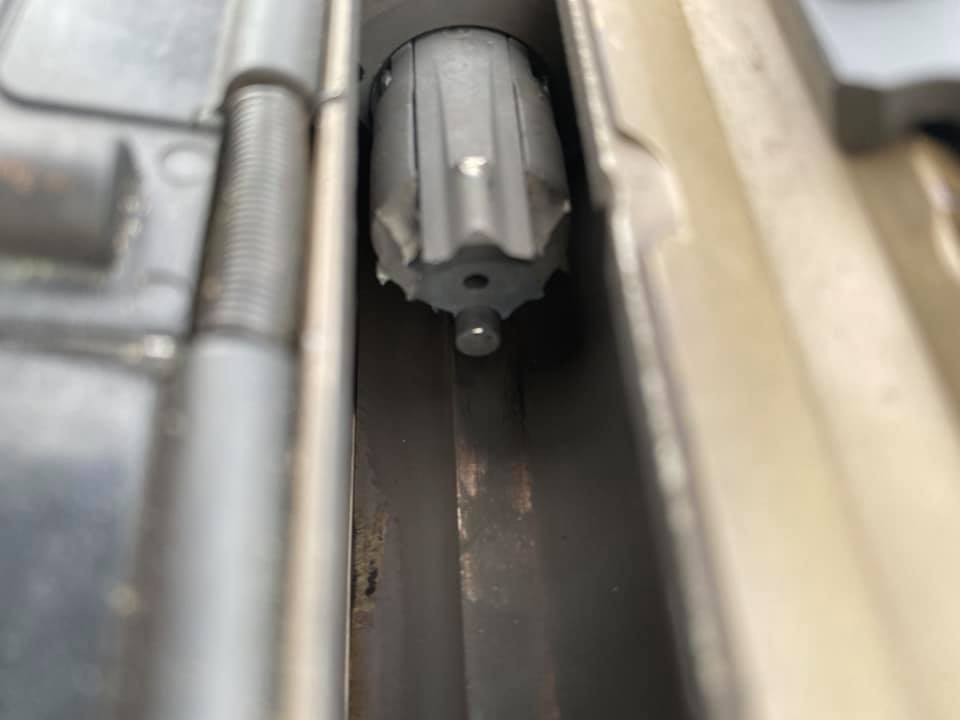

    Їх навіть для ЗСУ нема - нема жодної одиниці для отримання через ЦРАО. Тому там взагалі все під питанням, а саме головне - з чого їх зараз ліпитимуть. Історія про порвані затвори ще не вмерла.

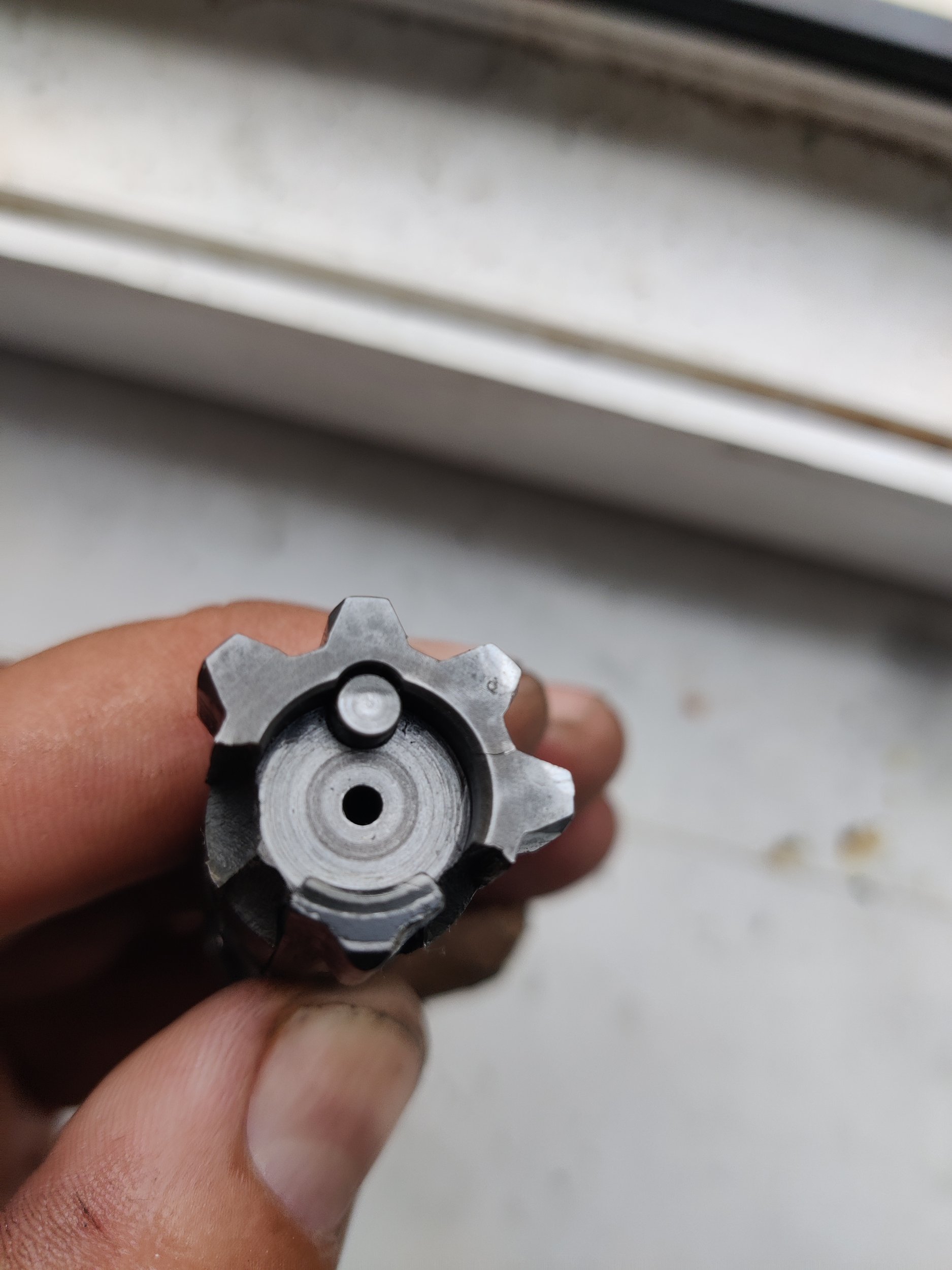

    :D:D:D Ні, стрільба їх власним фірмовим набоєм, але ж вам видніше що в ЗСУ видають. Це випадки не одиничні - просто брак за дохуя грошей. Цивілів би послали нах через 2-3 роки саме з такими словами, а не по гарантії б міняли.
    Кацапський КОРД з перевищенням тиску йобнув аж 2мм гільзу вдавило в затвор і видавило по зазорах, але бойові упори витримали мов нічого не стало - вже місяць молотить окупанта після ремонту.

    Це гівно зараз всім майже видали з настрілом десь під 3000, так його ще криворукі поци зі зброяра допилювали по місцю на полігоні ,а воно один хй то гільзу зажовує, ось цей М118LR просто згинає при утиканні.
    Так прикол в тому, що з їхнього сраного ствола цей набій при +33*С в тіні летить як їєровий ЛПС з ПКМ - питання риторичне нахуя така зброя в підрозділі, якщо є кулеметник нормальний?
    Здавайте цю йобану дроч на РАО і нарішайте снайперам нормальні болтовики - якщо ви хочете щоб снайпер не був заручником кривої кочерги, зліпленої косорукими уєбанами.

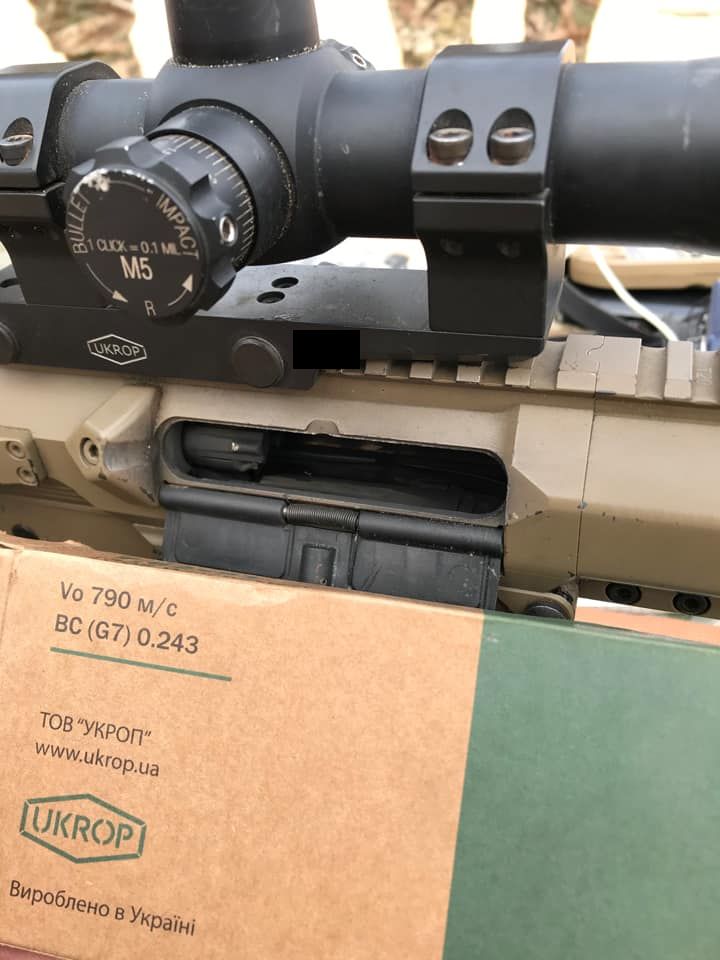

    Болт маю власний, але ж отримати на нього набої нереально, тільки свої. А до цього, якщо він вписаний у військовий квиток, цвяхи видають. При 35-38 в тіні, а тир на сонці, влучає на 500-700 без питань. Купу на 100 збирає. А от було цікаве: залишили на сонці гвинтівки з досланим патроном, і 10 хвилин не стріляли, а стволи гарячий, перед цим працювали. І майже у всіх (90%) порвало гільзи екстрактором, утикання, гільза в патроннику, вибивали шомполом. Ну як порвало, екстрактор відірвав шматочок від проточки до донця, гільза на перший погляд ціла. Також M118lr
    Утикання часта річ (((((
