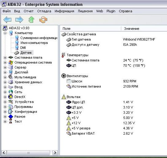

    С недавнего времени комп стал зависать после нескольких минут работы, помогает только перезагрухззка и то с с 7 ого или 8 ого раза, недавно переустановил сиситему, но проблема осталась, раздаёться звук, похожий на клик компютерной мышки и комп встёт колом. ещё показывает такую ошибку CPU fan error, вроде как с вентилятором проблемы, но они все работают...хрен знаю что делать, чем можно комп проверить чтоб обнаружить в чём проблема?
    может что с температурой CPU не то? 70градусов

    прога aida32
    тока щас опять завис, а как узнать что за материнская плата у меня стоит?:)

    заменил кулер на процессоре, вентилятор еле крутился и внутри в подшибниках обнаружил стружку пластмассы , теперь температура упала с 70 до 44 градусов

    купил сёдня новый кулер, поставил как положено на пасту, температура упала с 70 (на старом) до 45(с новым)
