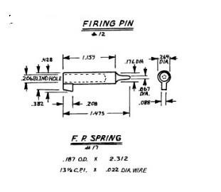

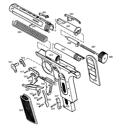

    Доброго всем времени суток. Возник вопрос по пистолету Sauer & Sohn обр.1913 года. А именно-каковы диамерт и длина боевой пружины(пружины бойка) данной модели или хотя бы внутренний диаметр бойка? На схеме-деталь номер 007. Кто может посмочь-буду чрезвычайно благодарен.

    Добрый вечер. Недавно сделал под заказ 6 штук себе. 3 по 6 см и 3 по 7 см. Не знал длину, и дабы не прогадать заказал разные. Подходят все. Но пока ММГ не собран, не знаю какая будет лучше (чтобы капсуль насквозь не пробивало). Если актуально могу поделится.
    А я нуждаюсь в детали 002. Не знаете где достать?

    Нужно немножко потрудиться, пересчитать размеры из дюймов в мм(умножив размер на 25.4). В обозначениях пружины O.D. overall diameter максимальный внешний диаметр, C.P.I - число витков на дюйм,DIA.WIRE. толщина проволоки.

    И этому горю можно помочь.
    Делать нужно будет из стали твердостью не менее 40 с последующей закалкой, чтобы пружинила деталь т.к. она держит гайку..
