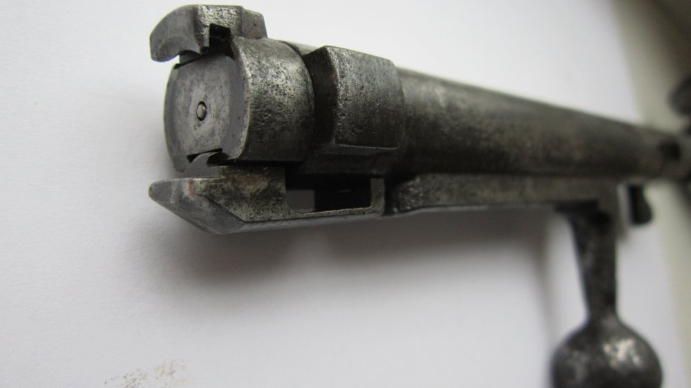

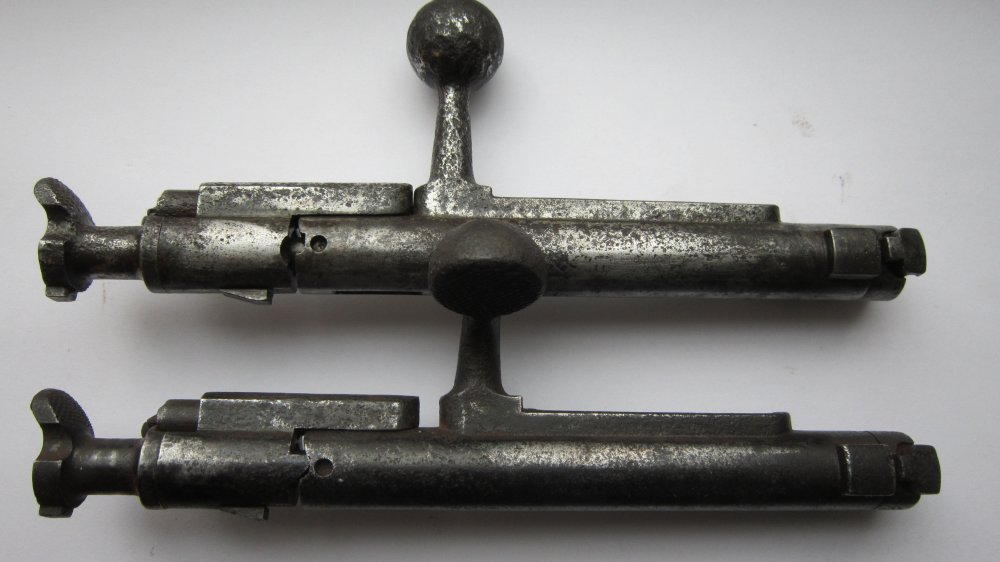

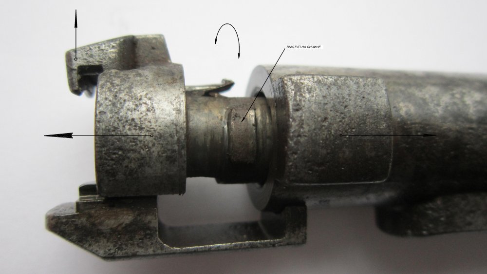

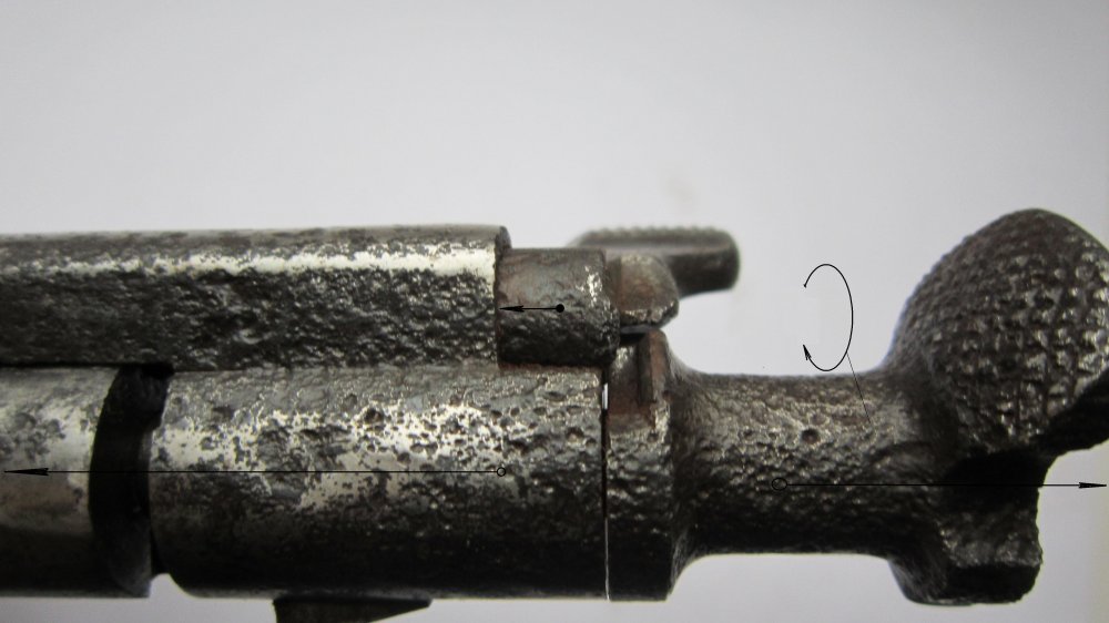

    По случаю покажу отличия затворов винтовок Манлихер М35 и М43 и их разборку.
    Первое отличие – загнутая ( М43) и прямая (М35) рукоятка затвора. Второе отличие в личине. У М35 личина под патрон 8x56mm, у М43 - 7.92x57. Предположительно у G98/40 затвор такой же, как и у М43.

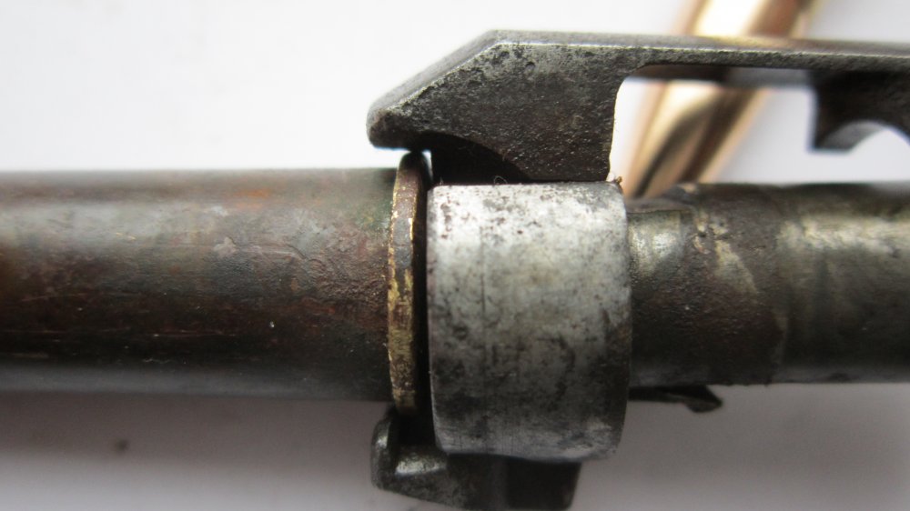

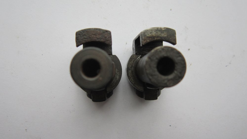

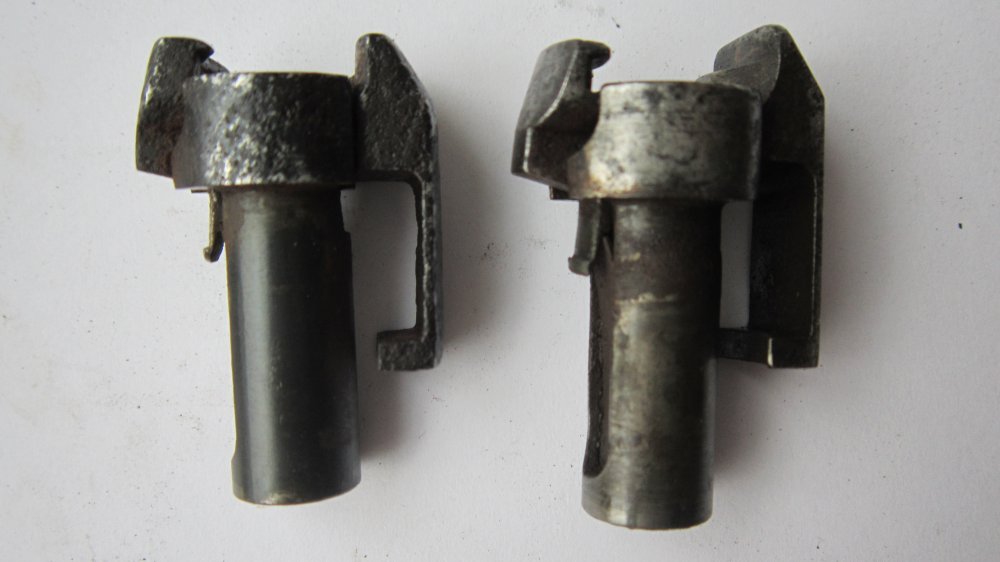

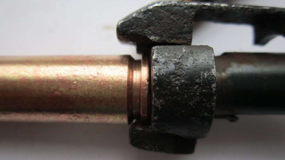

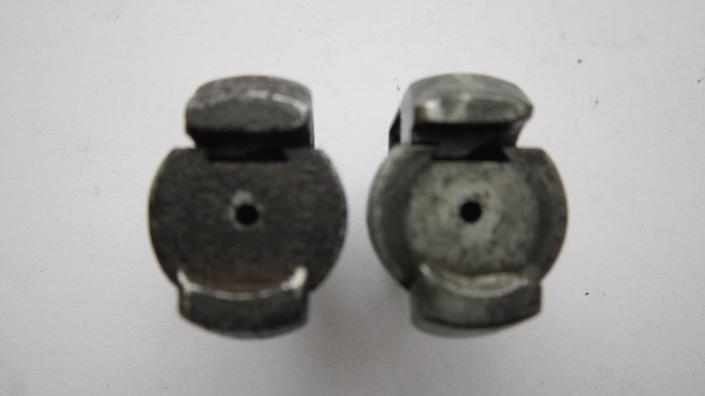

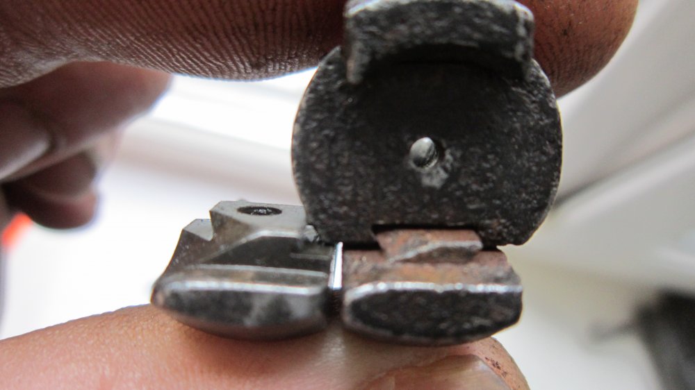

    Вот фото личин. Фото 1,2,3,5,6 - М35 справа
    \Lisovik/, Dobonsun, v_intore_z та ще 1-му подобається це.

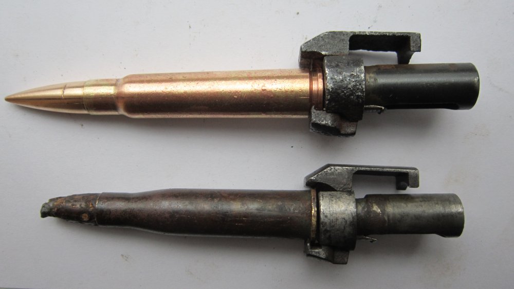

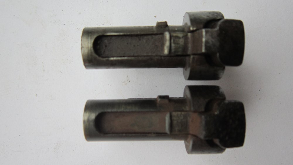

    ещё. Фото 2,3 - М35 слева.
    \Lisovik/, Dobonsun та v_intore_z подобається це.

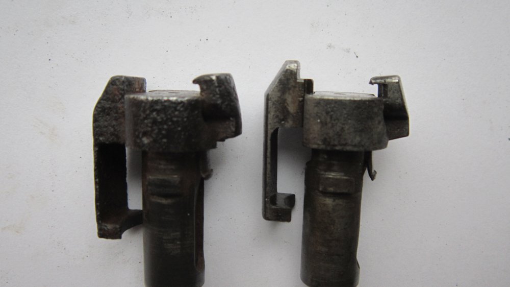

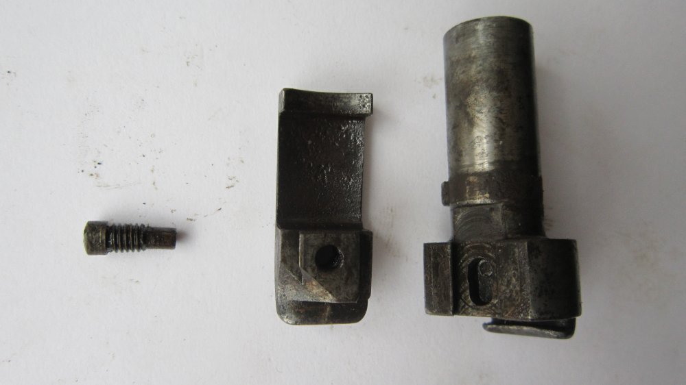

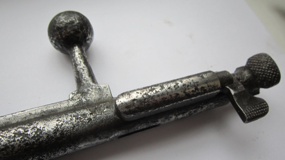

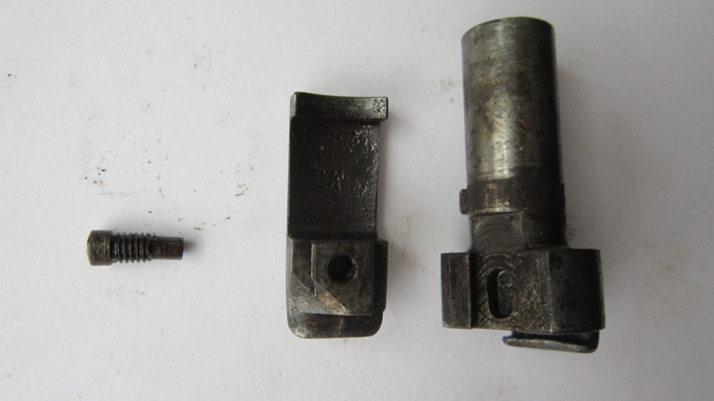

    Разборка затвора.
    Можно увидеть здесь http://popgun.ru/viewtopic.php?f=171&t=436540. Здесь сначала разбирается задняя часть затвора, а затем снимается личина и игла.
    В какой последовательности разбирать - где сначала - с зади или спереди - точной инструкции не нашёл. Скорей всего кому как удобно.
    Если начинать сзади, то потом при снятии личины иметь ввиду, что вместе с ней выскочит подпружиненная игла.
    Если начинать с личины - то разборка чем-то схожа с разборкой затвора Маузер М98к.
    Покажу разборку по последнему варианту.

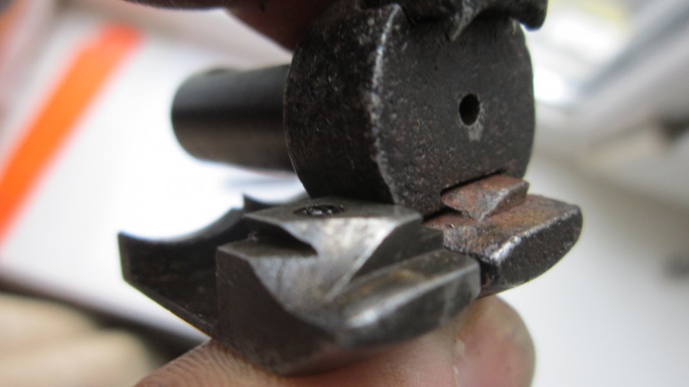

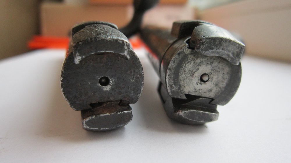

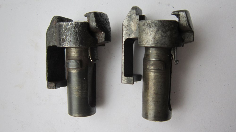

    1. Вытащить затвор. Обратите внимание в каком положении находятся зацепы личины! Только в этом положении затвор можно вставить обратно.

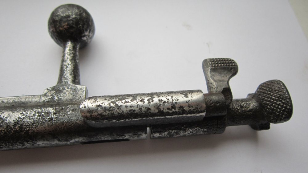

    2. Проверните курок затвора на 90 градусов против часовой стрелки и переведите флажок предохранителя в состояние "закрыто". (Фото 1,2)
    3. проверните личину так, чтобы продольно-подвижный зацеп находился с той же стороны, где и рукоятка затвора. Поперечно-подвижный подпружиненный зацеп будет находиться с противоположной стороны соответственно. (Фото 3)
    4. Распирая поперечно-подвижный подпружиненный зацеп и слегка пошатывая личину (чтобы выступ на личине попал в паз) снимаем её. (Фото 4)
    5. Уперев иглу в поверхность (по принципу разборки затвора Маузер М98к), нажимая на стебель затвора, откручиваем пятку. Можно это сделать и на весу, растягивая в разные стороны стебель затвора с курком и пятку курка, но на последних витках резьбы нужно всё же иглу упереть в поверхность! (фото 5)
