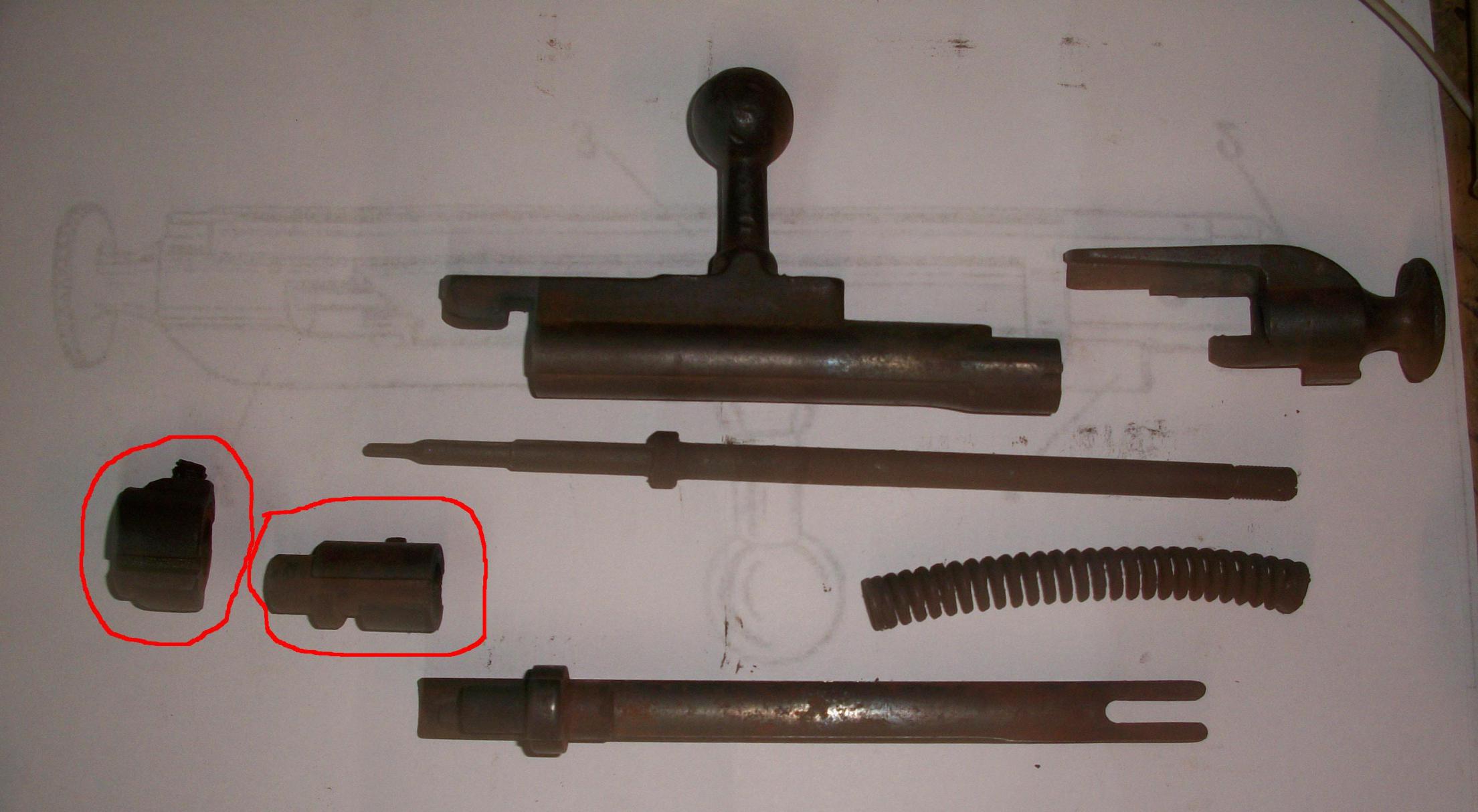

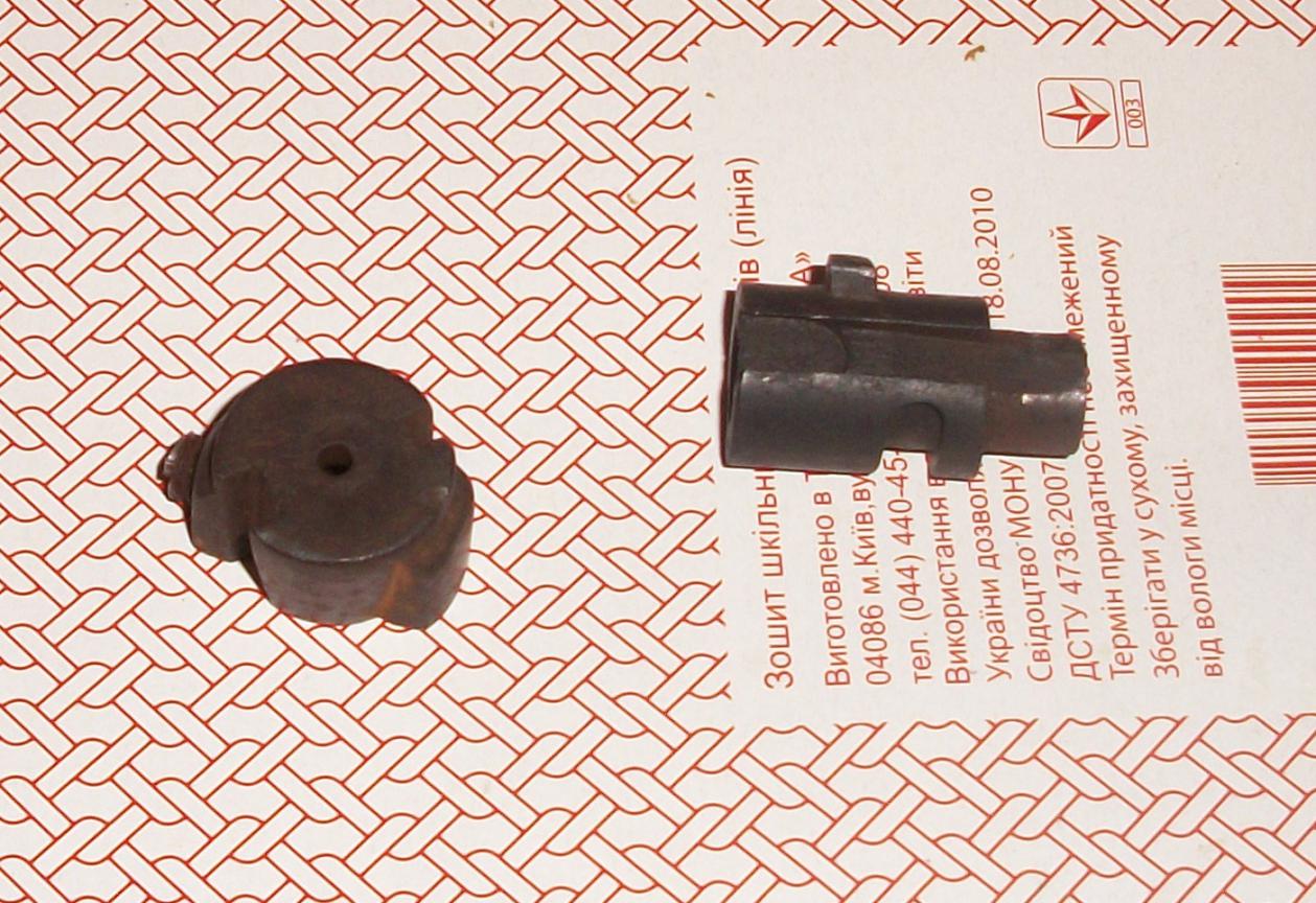

    Собственно вот моська или нет?

    В чем сомнения? Затвор как затвор.

    личинка интересная. разъемных еще не видел.
    если возможно, сделайте крупные фото личинки с разных ракурсов.

    Да не совсем обычный...Не совсем понятно-запирание как происходит-если запирающие выстуты будут проворачиваться на оси личинки.Да и диаметр самой личинки явно больше-переделочный?И где выбрасыватель??И что за винт сбоку-он-же не даст повернуться личинке при любом расскладе...

    у меня только одно предположение. затвор от фроловки, там и вьіступа стебля хватит для запирания.

    У "Фроловки" просто срезался бортик на личинке под гильзу и другой выбрасыватель ставился-все остальноле работало штатно...

    Фотки личинки сделаю по пдробней выложу, у самого сомннения насчет личины думал может гансы под че городили или нашы под незнаю че...?

    гансы воротили в ПМВ под маузеровский патрон без закраины,уменьшали казенник винтовки и сточив личину выфрезеровывали под шляпку патрона, на этом затворе полная непонятка,затвор ранний может под бердановский патрон?

    Переделка на охотничий патрон большего диаметра чем стебель затвора 16 или 12 калибра.Переделка больше всего кустарная на заводе вродебы под такие калибры не делали

    Да вот тем винтом личина и прижимается к втулке,и удерживается от проворота ,фроловка 16 калибра,под винт должен ещё выбрасыватель крепится из плоской пружины ,в раме с правой стороны под него вырез делается до торца патронника.,шпингалет запирается на один левый боевой упор и гребень рукояти ,переделка до 1940 года ,потом шли только 28-32.

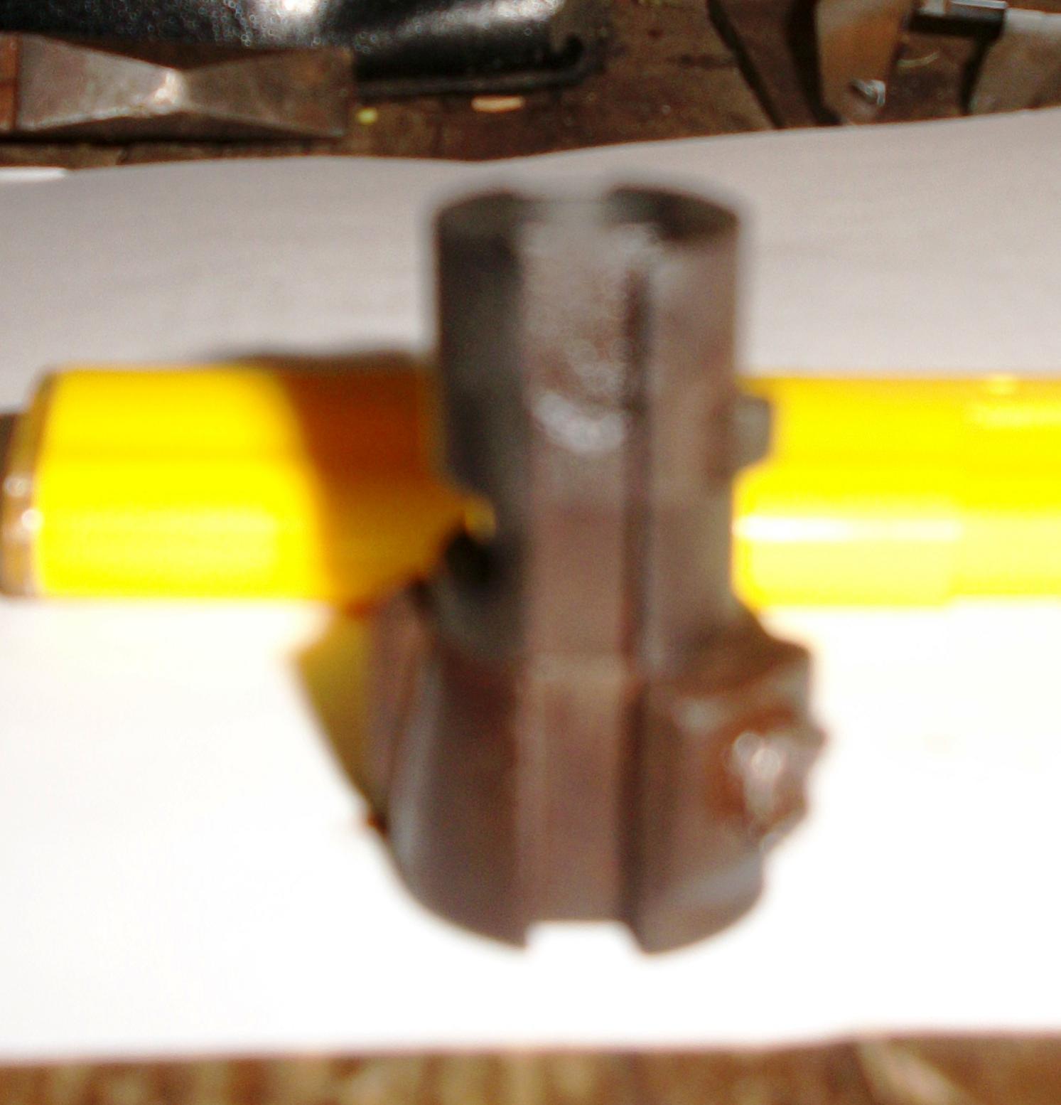

    Спасибо всем кто ответил! Так всеже че энто? еще фоты, и маркировка в виде буквы М со стрелочкой че значит?

    как я понял, соединяющий винт, когда он до конца вкрученный, становится заподлицо с боевым упором, поэтому теоретически в мосю затвор должен стать.
    камерад FILL2010, было бы очень хорошо, если б Вы еще выложили фото чашечки затвора.

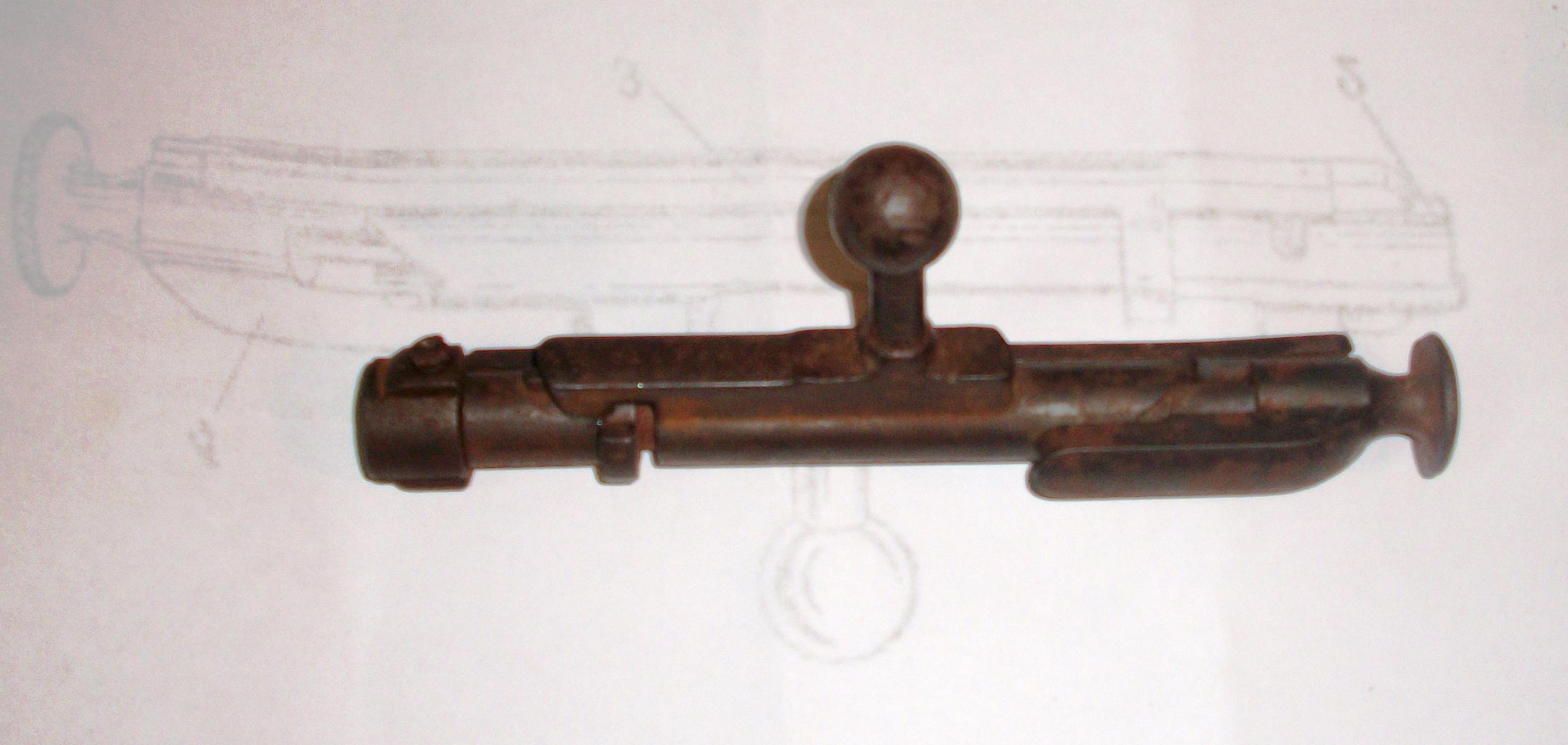

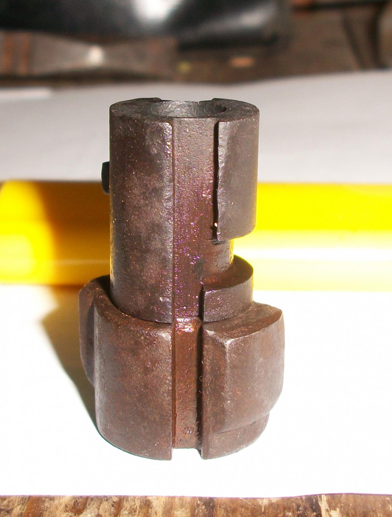

    Один мой знакомый говорит, что у деда был такой карабин под бердановский паторон, и утверждает что это тоже самое? Вот еще фоты

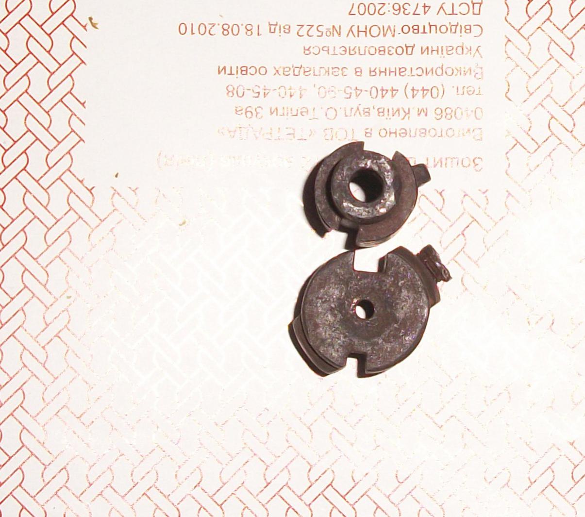

    нашел такое:
    инфа отсюда: http://www.izddom.ru/modules/myarticles/article.php?storyid=12
    повторюсь, но для полной ясности картины не хватает фото чашечки затвора. с такого ракурса например:

    Прийдется одется оторвать свою ж...,:) бегу делать фотки, надо разобраться с этим девайсом.

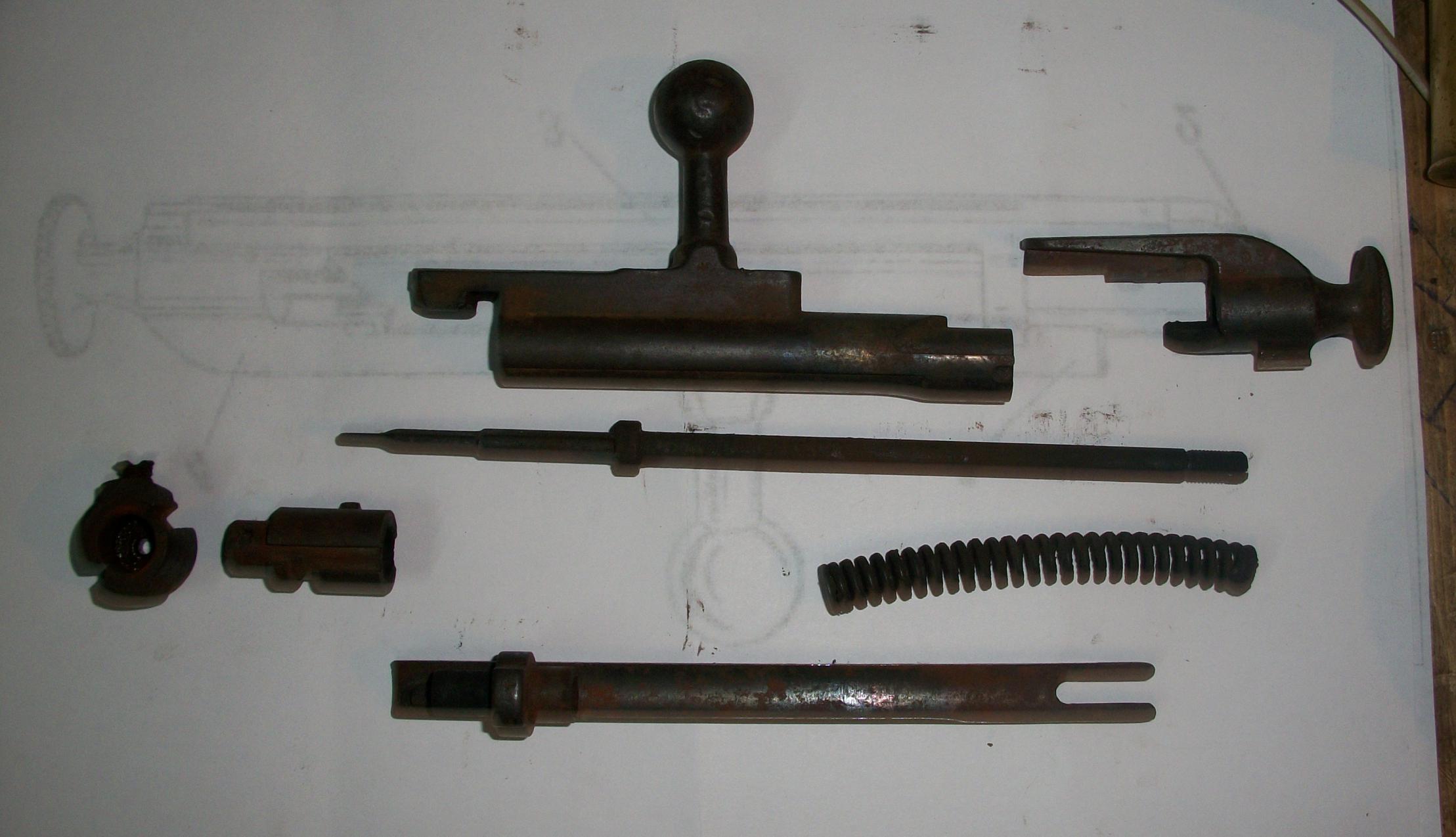

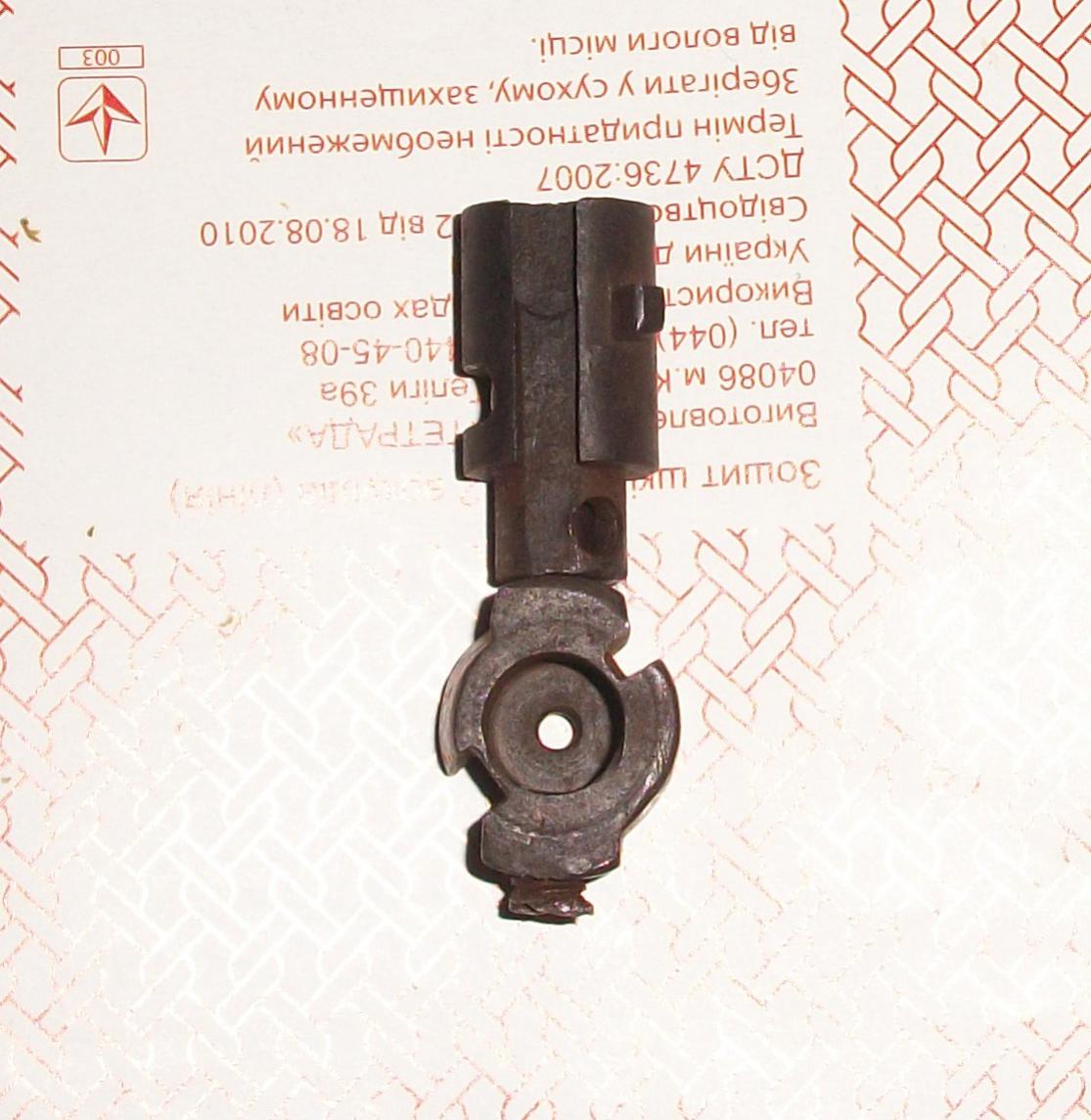

    Вот

    теперь можно с уверенностью сказать что данный затвор штатным патроном (7,62х54R) стрелять не мог:smile_8:
    скорее всего таки под патрон Бердана: диаметр закраины 16,2мм, у Мосина - 14,48мм;
    диаметр "зеркала" в Вашем случае: прибл. 16,6мм.
    но разборная конструкция личинки остается для меня загадкой:smile_9:
    может уважаемые камерады что-то подскажут.

    Может кто че скажет?

    это всё интересно .а как экстракцыя гильзы происходит зуба выбрасывателя не наблюдается тем более личинка составная а зуб выбрасывателя на всю длину личины

    выбрасыватель в данном случае просто снят (утерян/сломан/ваш вариант..)
    гляньте фото №1 http://reibert.info/forum/showpost.php?p=2184834&postcount=14
    посадочное место для выбрасывателя такое же как в обычной мосинке.

    да но зачем тогда винт на выбрасывателе тоже соединение холошоб держалось.с другой стороны если 12 калибр полюбому другая личина нужна можэт какаято артель и с экономила.

    Выбрасыватель просто СНЯТ, не утерян\сломан\и др),
    потому, что он расчитан на диаметр ранта гильзы 14,5 (7,62Х54r), а в данном случае речь идет о значительно бОльшем диаметре ранта (20-16-12 калибр)....
    З.Ы. Для более менее нормального функционирования выбрасывателя подходит 32-й и ниже...

    в своем сообщении выше (№22) я подразумевал именно "специфический" выбрасыватель.
