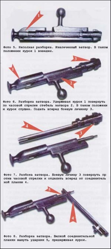

    в смысле - с планки не снимается личинка, или выбрасыватель с личинки?:confused:

  3. да затвор то копанный бодрый вот нагревал и остужал в воде и WD- 40 заливаю ..понемногу отходит и разработал..а вот личинка стоит не двигается

    попробуй тяжелую артиллерию - соляная кислота+нагрев+масло - очень помогало ... и еще один вопрос - там походу что бы снять личину ее нужно сначала провернуть на планке а потом уже снимать, зуб на планке в продольный паз личинки вышел????

  5. вот именно что личинка ни в какую сторону не двигается...а стебель затвора снять нельзя так как пока не открутил курок

    Камрад, я наверное чего то не понимаю(((( .... сначала нужно провернуть рукоятку стебля затвора что бы он стал в такое положение как при закрытом затворе винтовки, далее сдвинуть вперед соединительную планку с личиной, а потом уже провернуть на планке личину и тоже сдвинуть ее вперед(((( ... стебель и курок это уже другая половина затвора, и на снятие личины ни каким образом не влияет.

    что вы имеете в виду под словом "разработал"??? ... в моем понимании рукоятка стебля должна уже без проблем проворачиваться!

    так надо довернуть и все дальше пойдет!

  10. попробую завтра

    еще один момент - перед разработкой обязательно из всех видимых пазов и щелей удалить грязь, ржавчину и прочий кизяк (надфилями, маленькими отвертками) т.к. это в большинстве случаев стопорит при разборке!!!

  12. да работаю маленькой отверкой

  14. я его и так и так и wd-40 полностью заливал,и горелкой газовой грел..и только немного крутиться начал

    грей и в масло ... и так несколько раз! ... конечно нагрев для пружины и бойка не есть ГУТ, придется менять бо потеряют прочность и упругость, но остальные деталюхи еще послужат:smile_12:
