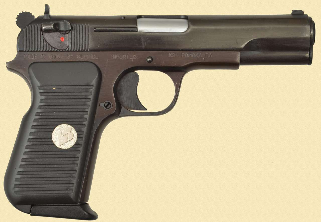

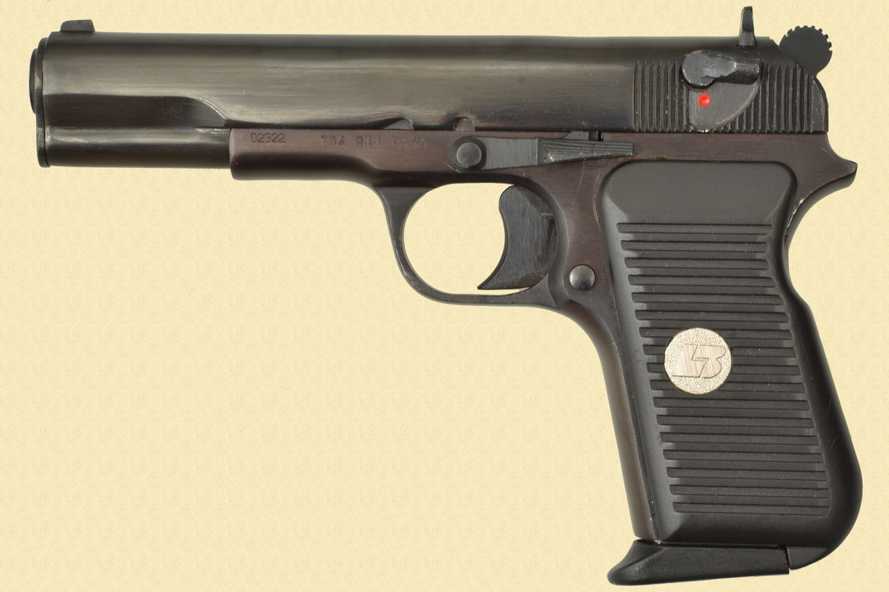

    Зненацька, тадааам!
    Norinco T54, cal 9x19mm
    German Stein, Bangalor, saxmax та 7 іншим подобається це.

    Вітаю!
    Знімаю перед вами капелюха :)
    Та щиро дякую!!!
    Воно ще і під 9*19 Люгерок ❤
    Все таки, не самопал, але і не від діда :D
    Цікаво що на затворі маркувань нема...
    Ато ту "експерти" вже найшли шліфовку і тд)
    З повагою
