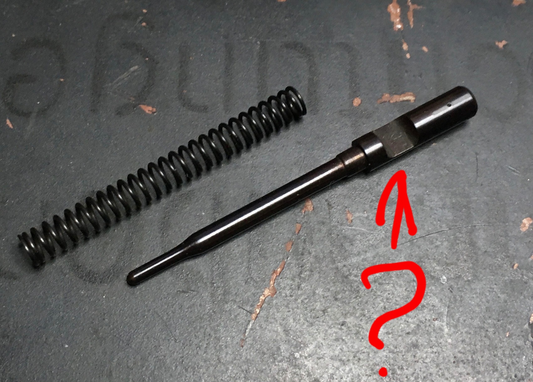

    Переглянув відео роботи і на ньому пін знаходиться трохи в іншому місці. А відразу за мушкою іде канавка ударника.
    Скоріше за все це саме запобіжник від пропуску ударника вперед. :confused:
    :smile_15:
    Питання до знавців ТТ!
    В кого які ідеї, нащо там той пін під ціликом?
    Бо я так розумію що тут ударник утримується саме запобіжником...
