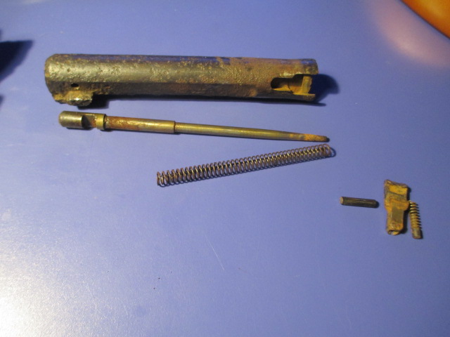

  5. Leo(LG)
    Leo(LG) Stabsfeldwebel
    727
    13
    1,324
    1,940

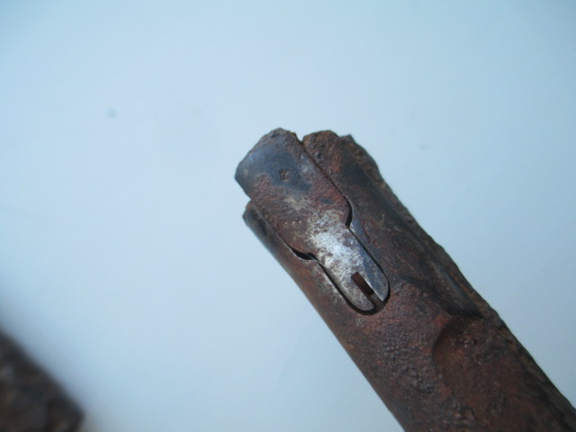

    фото,а тепер як лічину розібрати? що куда, пружина всередині має бути?
    Дякую
  6. MrJonsson
    MrJonsson Feldwebel
    723
    Location:
    Донбасс
    Да,внутри пружина,а с боку штифт который держит боек.

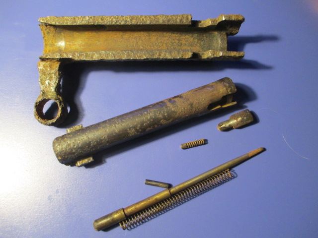

  7. Leo(LG)
    727
    13
    1,324
    1,940
    бойок шевелиться
    потрібно вибити цей штифт,да?
  8. MrJonsson
    MrJonsson Feldwebel
    723
    Location:
    Донбасс
    Да вроде бы надо выбить,только в какую сторону не знаю.Самому эту процедуру не доводилось делать.

  9. Гоуст
    Гоуст Stabsfeldwebel
    Ось відео по розборці, подивіться там все зрозуміло :beer:

  10. Leo(LG)
    727
    13
    1,324
    1,940
    Дякую за відео! пригодиться ще.
    розібрав лічину
    з зацепом грався минут 20,поки поняв
    тепер підчистити ржавчину осталось

  11. dron7
    dron7 Oberst
    141
    283
    3,751
    Location:
    Почистить кар щеткой ,и законсервировать преобразователем ржавчины и будет вам счастье
