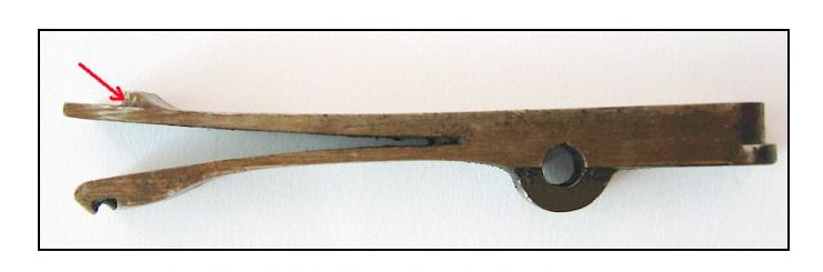

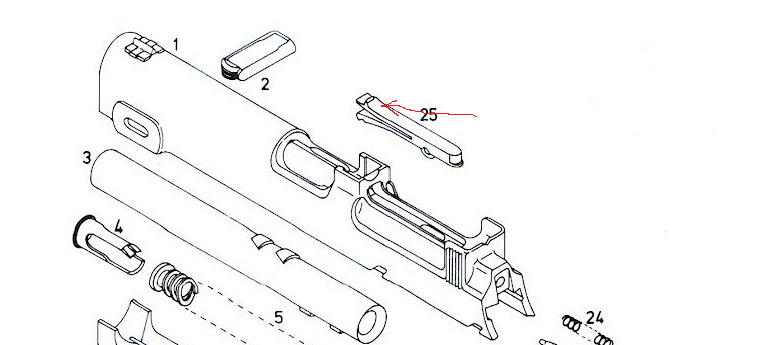

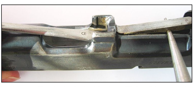

    вот попробуем изобразить процесс поэтапно...
    1. после выше описанных прогревов-обстукиваний-добавления масла пытайтесь с помощью небольшой отвертки и молотка расшевелить пластину выбрасывателя в вертикальной плоскости (на схеме красной стрелкой указал направление воздействия силы на пружину) ... т.к. пружина V-образная ее следует сжать.
    руслан100 та Bamper подобається це.
  6. Gromoff
    Gromoff General-leutnant
    89
    153
    12.078

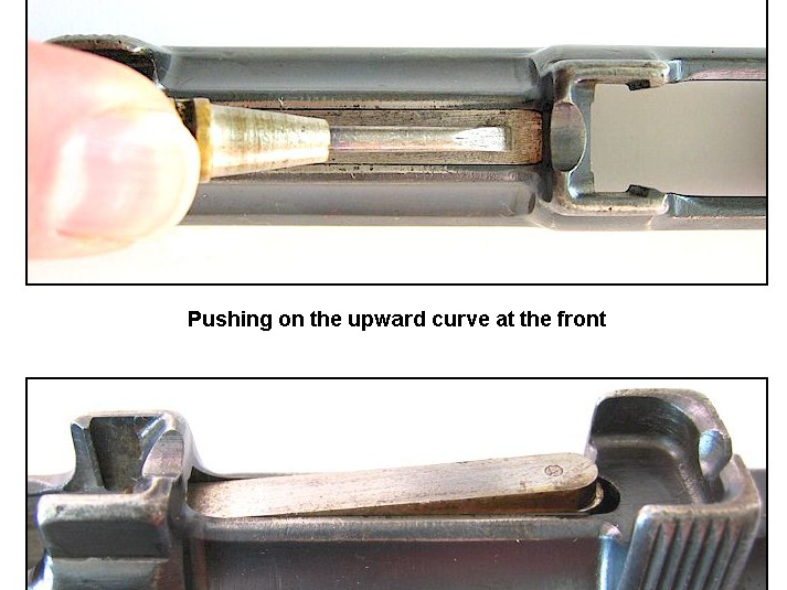

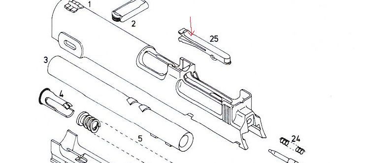

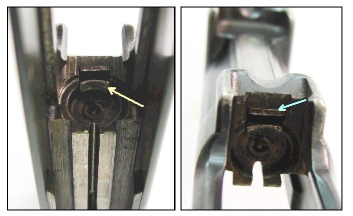

    2. далее, когда пружина выбрасывателя поддается сжатию - необходимо переместить плоскость ударов для того, что бы сдвинуть ее с места в сторону ствола .... (на схеме стрелкой указал направление воздействия той же отвертки с молотком) ...

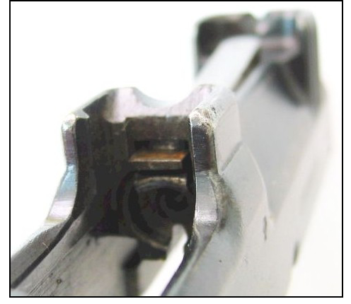

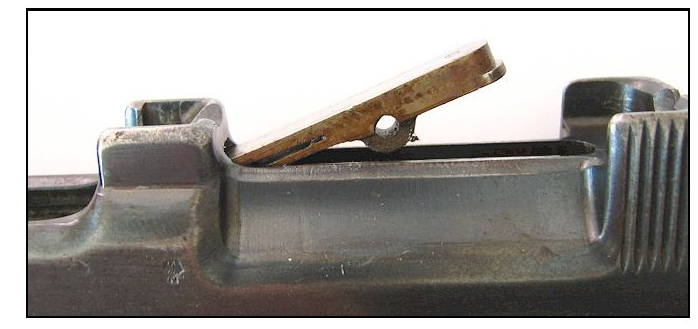

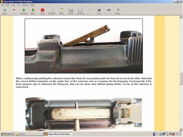

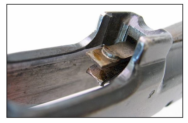

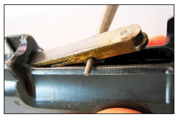

    и дальше, на следующих фото выложенных в НУЖНОЙ ПОСЛЕДОВАТЕЛЬНОСТИ попытайтесь рассмотреть особенности строения пружины и очередность действий при ее снятии!
    руслан100 подобається це.
  8. Gromoff
    89
    153
    12.078
    фото взяты с книжки на вражеском языке по сборке-разборке данного аппарата ... при желании отпишитесь в личку - скину книгу на почту.

    раз пружина сжимается, теперь осталось только сдвинуть ее вперед на 0.5 см и приподнять задний конец который выйдет из паза .... чередуйте манипуляции описанные в первом сообщении ... пробуйте ВД40 ... можно попробовать еще ортофосфорную кислоту (она менее агрессивная чем солянка) - продается в любом хозмаге ... у меня все это накрылось на этапе сжатия(((
