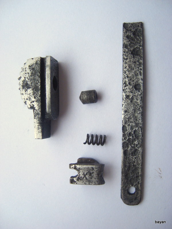

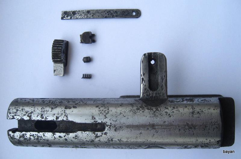

    Здравствуйте!Собираю копаный макет ППШ.Как разобрать или разработать затвор,хочу,чтобы всё двигалось.
    Затвор покислотил,но всё стоит монолитом.
    Кто знает?

    Нужно еще прокислотить, что бы сошла вся ржавчина, потом залить ВДхой предохранитель и через пару часов пробовать разрабатывать. А так там двигатся ничего кроме предохранителя не должно.
    В ММГ ППШ он ходить и так будет, главное хорошо откислотить.

    А как вытащить предохранитель?
  7. Xaim
    Xaim Stabsgefreiter
    394
    С обратной стороны есть дырочка, там на пружинке сидит штырек, его надо утопить и предохранитель выйдет. Только это теоретически, а практически только один раз пружинка сработала.

    А ось ударника просто выбивается и всё,потом через верхнее отверстие выталкиваешь ударник?
  9. Xaim
    Xaim Stabsgefreiter
    394
    Опять же теоретически, хотя может и пойдет.

    Почти разобрал,как вытащить фиксатор с пружинкой из предохранителя?
  11. CFC
    CFC Stabsfeldwebel Клуб взаимопомощи
    4.614
    Feo-city
    NordWest
    Ударник лучше вообще не трогать, он прикисает к телу затвора..
    Пружина зацепа вынимается вперед и вверх (в нижней части пружины есть отвертстие для выколотки)..
    Предохранитель как правило сложнее всего, шпенек с пружиной прикисают и не дают вытащить предохран, хотя он двигается...
    Если уже достали предохран - то шпенек просто потянуть на себя плоскогубцами. он ничем не фиксируется.. может прилип просто..
