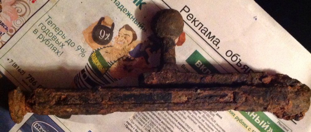

    Как почистить затвор и можно ли в image.jpg дальнейшем будет его разобрать ?

    Разобрать можно все , но некоторое только 1 раз :)
    Отмойте, счеткой пройдитесь, а там и видно будет

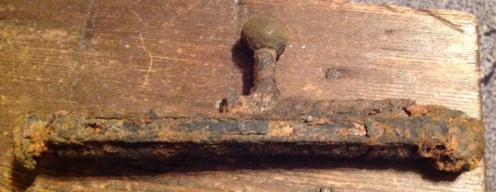

    Сделайте раствор лимонной кислоты (20-30 гр на литр воды) и закиньте затвор на день, затем чистка, опять закиньте и т.д. когда раствор станет черным, замените на новый. Очищать до голого металла, затем обстукиванием, нагревом и остуживанием, вд-40 разбираете его.
