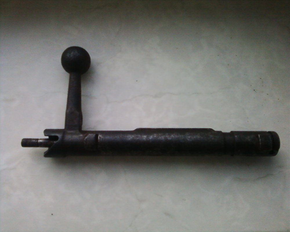

    затвор от vz 24?

  3. Прилив
    Прилив Leutnant
    2.226
    Moscow
    он самый-от vz 24

    а на 98к он станет,или есть конструктивная разница?
  5. rast gasser
    rast gasser Oberfeldwebel
    18
    30
    823
    Лемберг
    разницы нет только отсутствует курок и муфта .

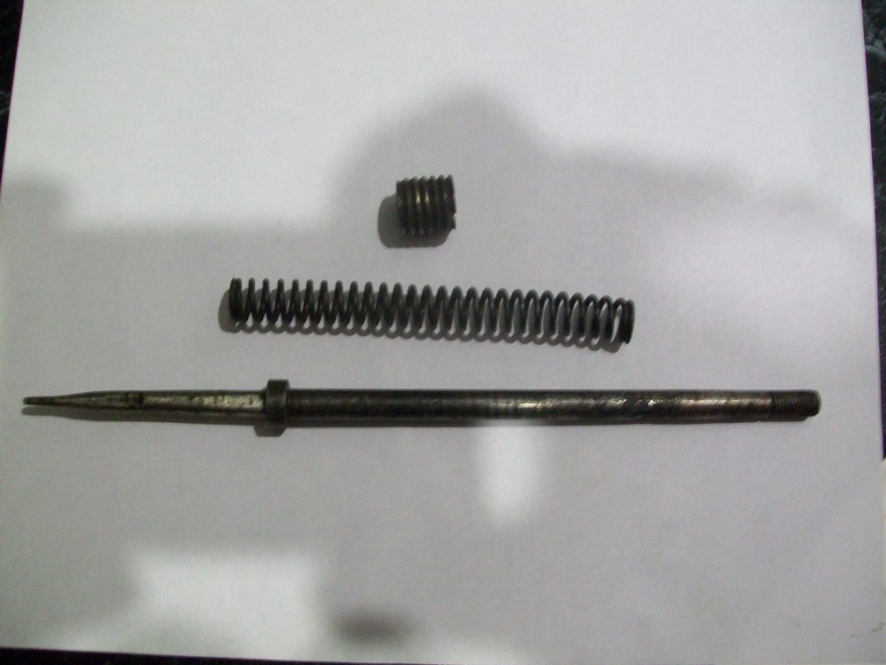

    в процессе возник вопрос-почему на конце ударника резьба,а не насечки под курок?????
  7. rast gasser
    18
    30
    823
    Лемберг
    извлеките ударник может рукоблудство

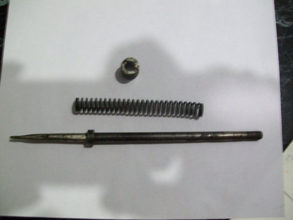

    вот ударник
  9. Кельт
    Кельт Major
    11
    32
    7.981
    южные степи
    ударник мосина
  10. rast gasser
    18
    30
    823
    Лемберг
    вот и разобрались;)

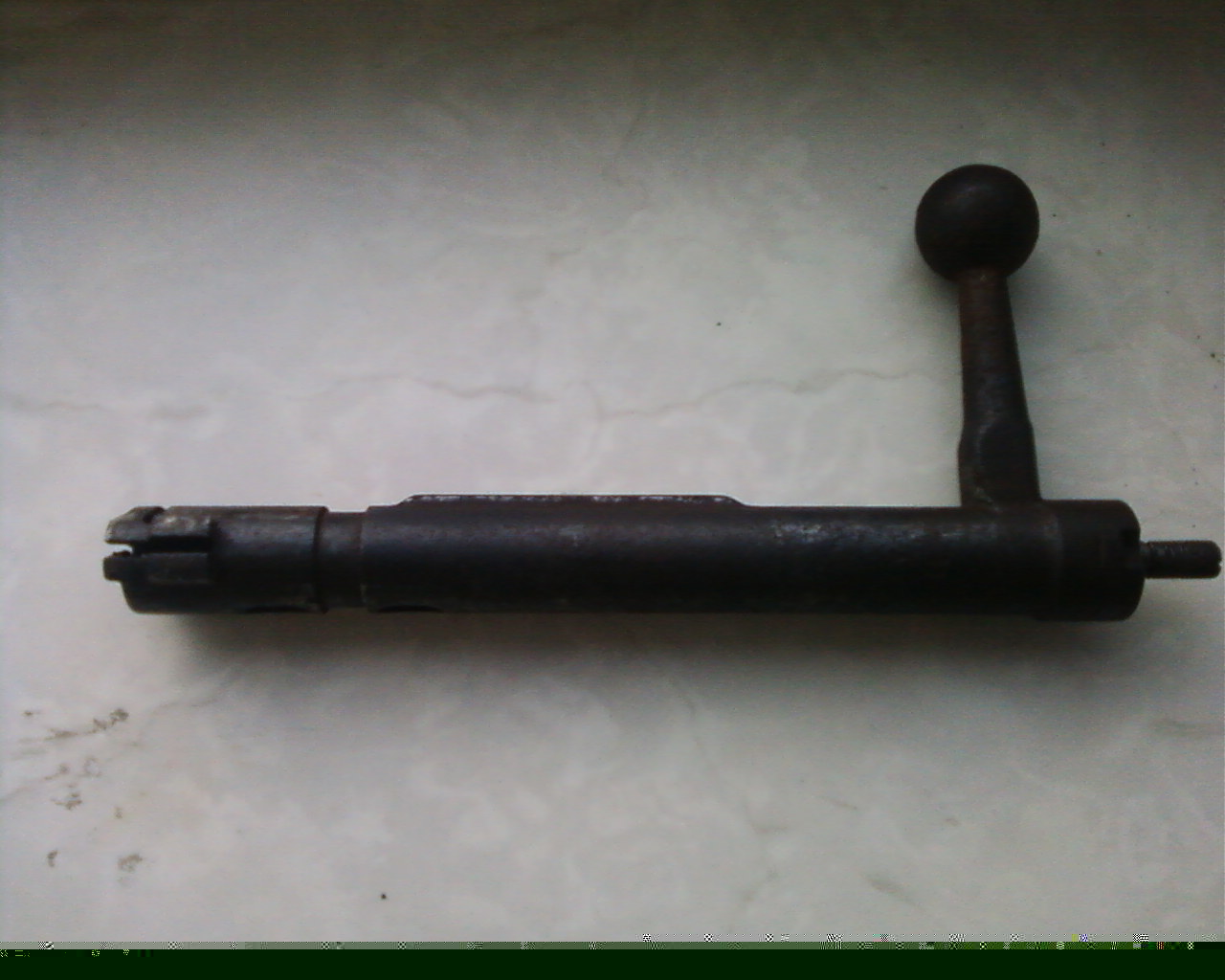

    ну почему только чех ? это может быть и поляк и гевер первушный!

    поехали дальше.хорошо прсматривается 4 и перпендикулярно ей 77 или LL.

    думаю это не чех
  15. rast gasser
    18
    30
    823
    Лемберг
    у поляка орёл на шарике, не знаю на всех или нет.

    как быть с гайкой,которая была закручена в стебель,держала ударник с пружиной и полностью подходит по резьбе?
  17. Кельт
    Кельт Major
    11
    32
    7.981
    южные степи
    гайка с резьбой это отпиленная часть от муфты !
  18. valer-on
    valer-on Gefreiter
    265
    украина
    отпилили и сделали поперечную прорезь под ключ?смысл?
  19. Кельт
    Кельт Major
    11
    32
    7.981
    южные степи
    ну а смысл тогда было устанавливать ударник от мосина ? обычное рукоблудие !
