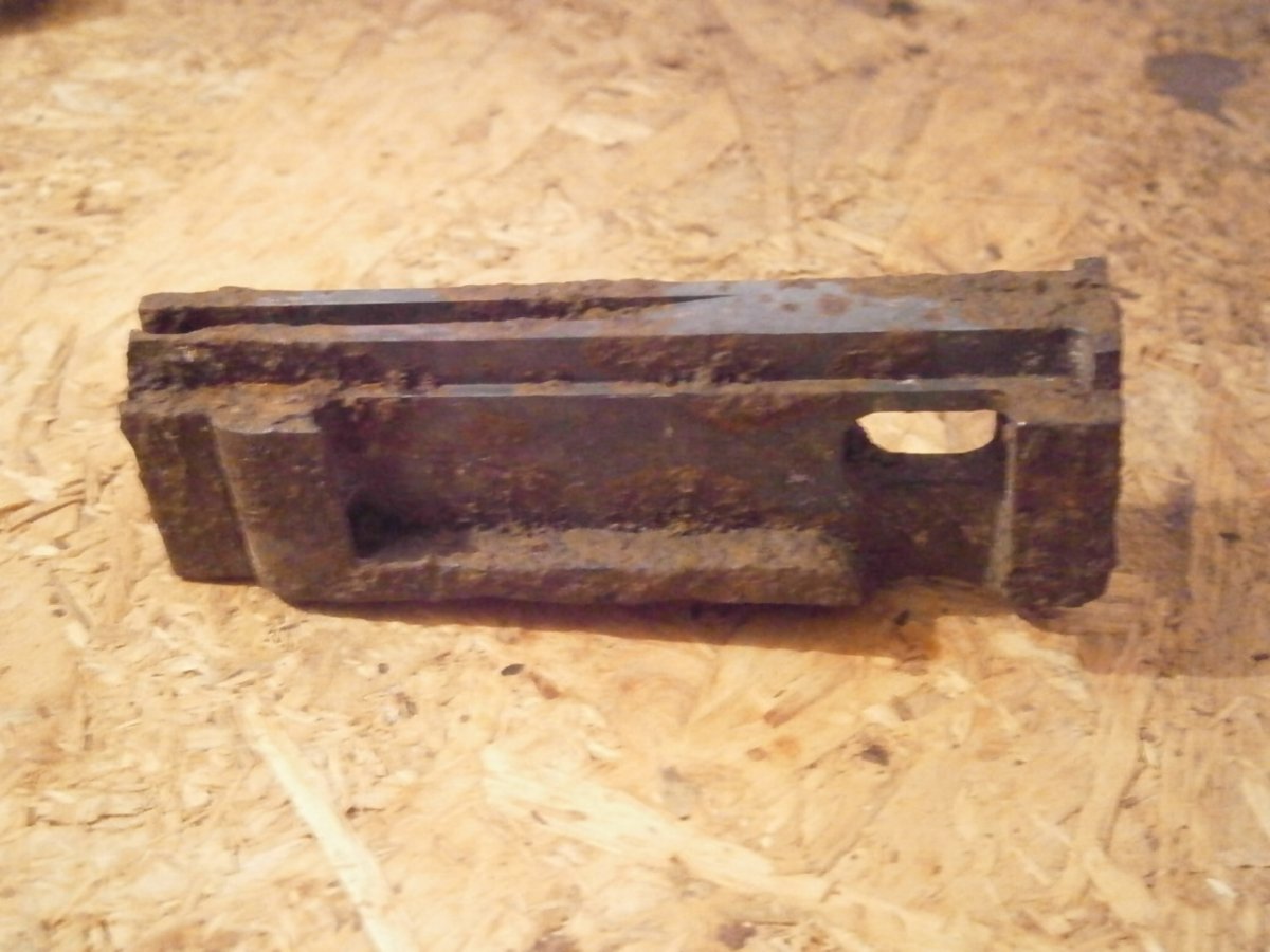

    Всем привет! Понимаю что это часть какого то затвора, дальше ни чего не понимаю). Подскажите от чего и как вообще запчасть называется? Есть остатки серой краски и по диаметру (на втором фото) для маузера подходит, вот и решил что немецкий. За ранее благодарен за помощь!

    оч похож на затвор ДП-27

    Спасибо, вроде бы он. Дабы не плодить тем, еще подскажите, пытаюсь разобрать мосинский. Для разборки надо выкручивать винт который на первом фото? Затвор вроде бы разработал, пытаюсь всем весом вдавливать что бы открутить курок, не выходит из зацепа(. Обвел красным.
