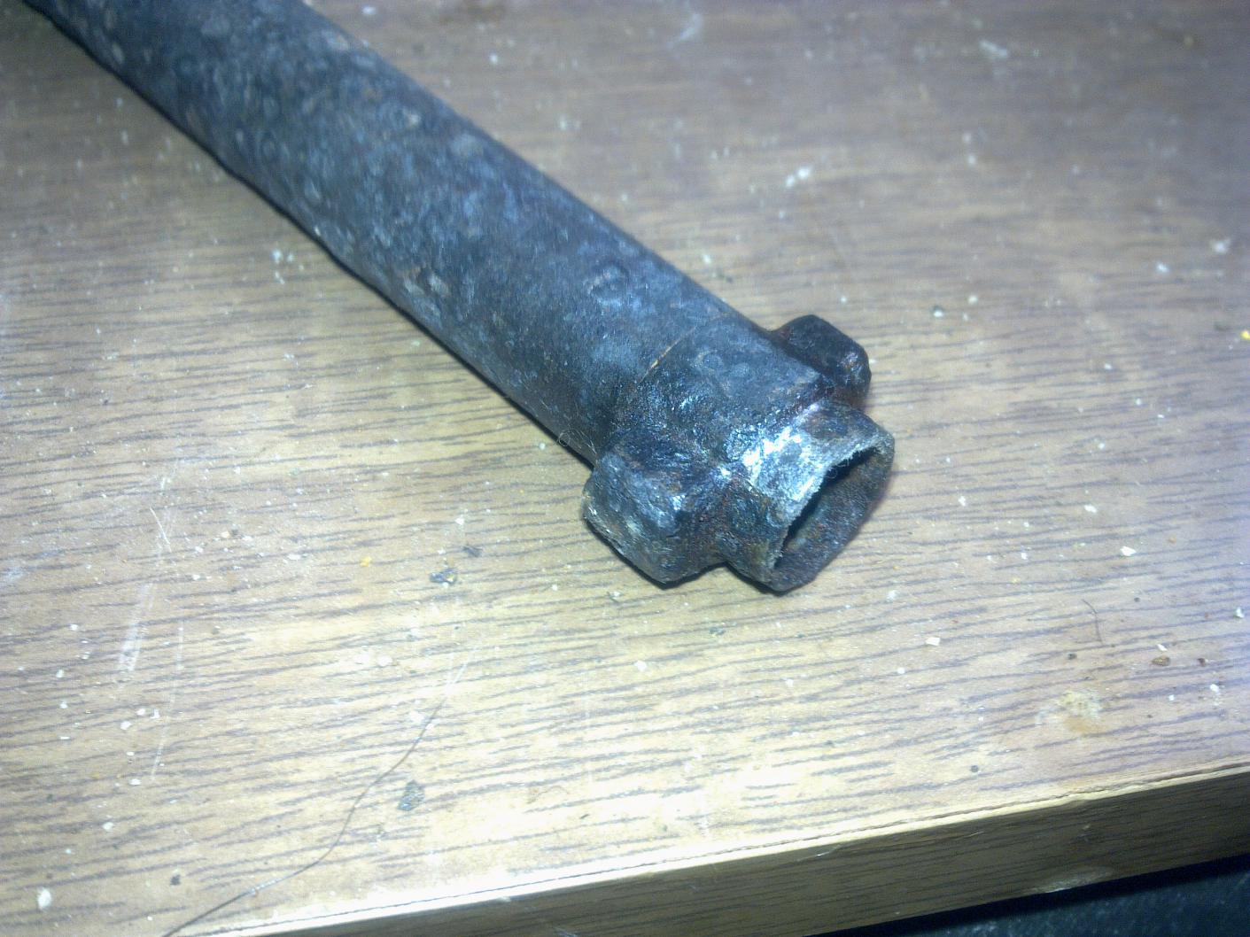

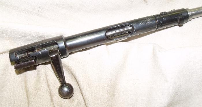

  1. Вот, выкопалось такое чудо! Позиции - ПМВ. Глубина залегания - таже, что и у остального пмвшного шмурдяка. Настрел - маузер,лебель... Какие будут мысли?

    тот что по меньше ето мавзер.

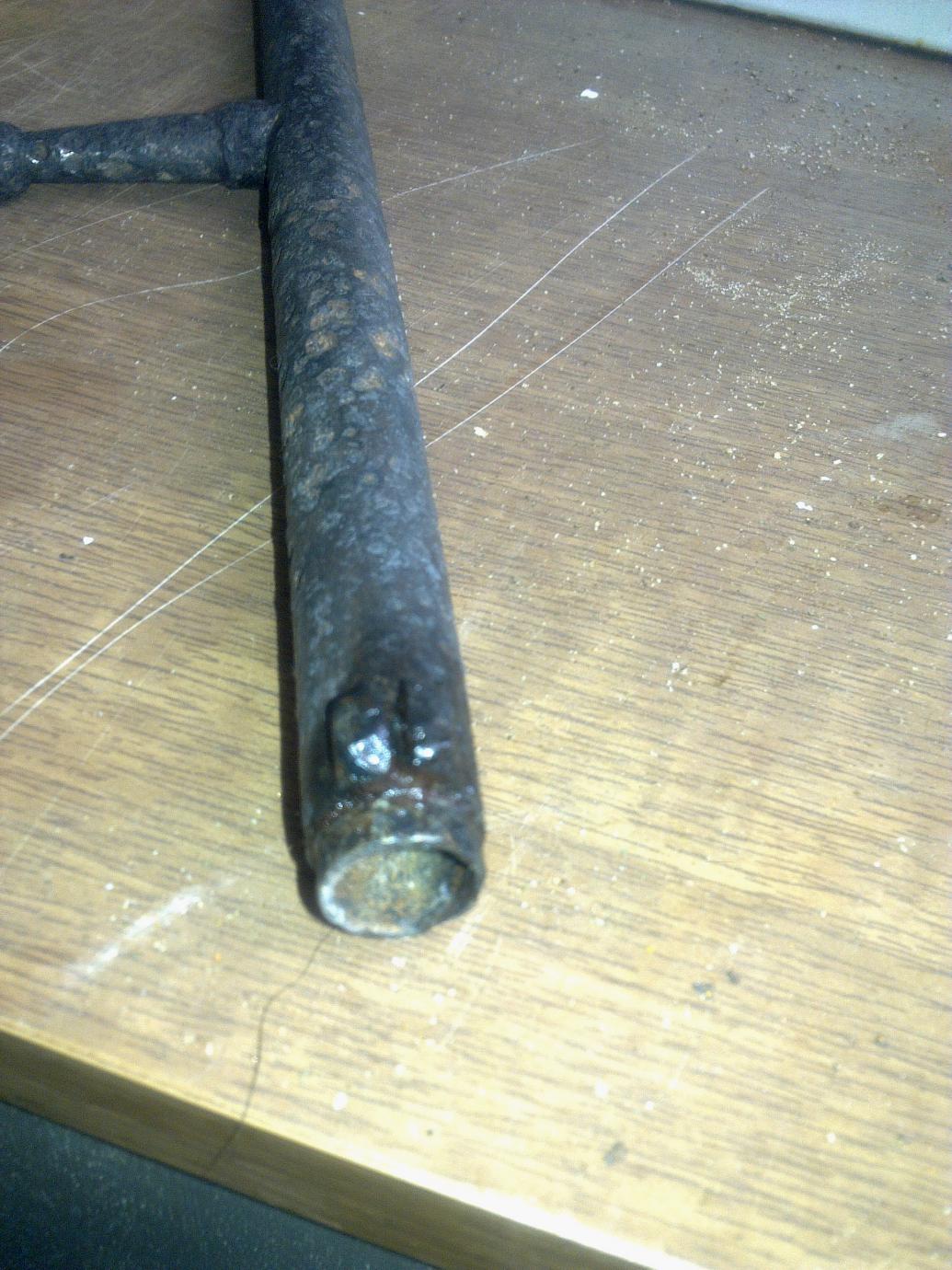

  4. Ну спасибо!:D:D Специально не положил для масштаба гильзу от маузера, т.к. был уверен, что первый ответ будет - ГИЛЬЗА ОТ МАУЗЕРА!!! :D Кстати, на трубе видны следы припоя (на фото не видно) , видно,что там была насажена какая-то хитрая хрень!

    Не затвор это! шпингалет какой-то!

    Часть какого то самодельного замка?
  7. Дык ясен пень, что шпингалет. Только вот, от какой винтовки?:confused:

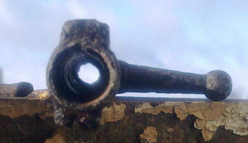

  8. Вот ещё фото "шпингалета"...

    Диаметр зеркала, судя по фото, данного "затвора" сопоставим с маузеровским, однако на затвор G-41(m) данная железяка ну нифига не похожа, а единственный известный миру ПТР под фланец подобной толщины - поляк, у которого тоже затвор отличается принципиально.
    Из вышесказанного вытекает нижеследующее:
    Задвижка это. Даже толщина шарика рукоятки об этом кагбе намекае.
  10. A10A
    A10A General-leutnant
    23.872
    Київ, Україна
    ...а также положение и форма запирающих выступов, длинна (от рукоятки до выступов), а также паз (на левом выступе) для свободного прхода отражателя.
    ...не согласет - скорее это какая-то приспособа к ним, типа:
    1. извлекатель гильз или их "оборванцев",
    2. корпус развертки патронника,
    3. вставка вместо затвора при переполировке\углублении нарезов,
    4. трубка "холодной". пристрелки...
    и т. д. и т.п.
    ...одно ясно - это НЕ ЗАТВОР (как таковой)...

    Может и пристрелка холодная..
    Ещё рабочий вариант - стебель затвора для стрельбы мелкашками из 98К, с вкладным стволиком. То ли слыхал, то ли читал про такую переделку где-то.

    ...там не все такое.

    там вот такое...:D

    Ваша правда.
    А какой диаметр внутренний у этой штуки? Если около 8-9 мм, то может быть штука для проверки износа ствола в полевых условиях - типа, калибр на нитке опускаем и смотрим на просвет зазоры..
  15. Внутри диаметр - ровно 12мм..

    Интересно поглядеть, как он выглядит внутри 98К. Может, отгадка на поверхности лежит..
  17. Самому интересно, но пока не нарылось...:oops:

    Боюсь, искать надо причандалы для Kommission gewehr 1888...:;)

    Мені нагадуе вклад-заміник затвора для чистки рушниці
    на фото KBKS wz.48 tzw. radom (такі пристрої використовували Поляки)

    ...принципово - схоже...:) Тільки це - наче для КМ-44 (??)
    а звідки інфа ?

    з Польських форумів

    ...вот, случайно вывалилось из Нета
    Так и есть - затвор (вернее - вставка для чистки) в мавузер
    :D
    На фото - аргентинский заказ
  23. A10A , спасибо!! Теперь всё встало на свои места!:beer: А то шпингалет, шпингалет...:D
