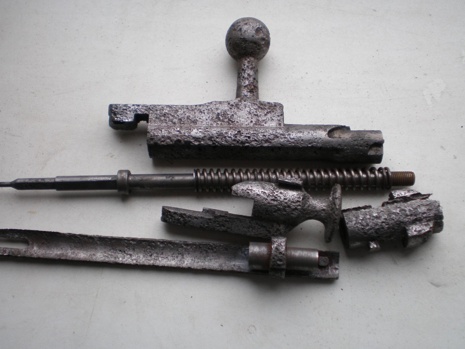

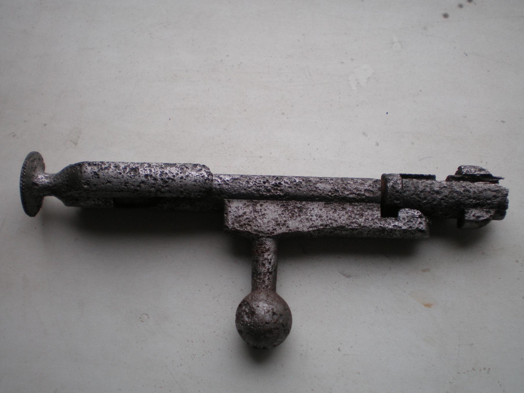

    Прошу помощь.Что делать дальше.Он рабочий.Как привести наглядный вид.С ув.

    Я пробовал паять оловом. Трудновато, но в результате получилось. Потом шлифовать до ровной поверхности. Вид конечно не первозданный, но много лучше, чем так.

    Можно на каком-то участке с краю попробовать металлические опилки с эпоксидкой(втирая жесткой кисточкой в каверны). Если раствор густоватый,покапать в него ацетон.Потом шлифануть.Если результат устроит-продолжить.Если нет-подержать в ацетоне и все слезет.
    Если есть возможность достать металлизированную пасту"UNIREP" или ее аналоги-вообще хорошо.Правда после шлифовки придется либо смириться с темными пятнами на местах реставрации,либо пройтись химическим воронением

    ИМХО: Я бы варил полуавтоматом, долго, моторошно, но результат радует. Тем более "чернения" вещь не требует.

    Если я пойду по пути сварки пол.автом.ему капец.Не в обиду.С ув.

    Если варыть пол. автоматом.Он развалиться .Стоит ли натирать мозоли.Может выкинуть и забыть.Сварщик со стажем 30 лет.С ув.

    Две банки.по размеру похожих на дамский крем.Одна-собственно паста,вторая-отвердитель.После смешивания получается масса черно-серого цвета по консистенции похожая на зубную пасту.Применяется в производстве для восстановления металлических деталей,либо для надежного закрепления деталей в посадочных местах.Сам я применял ее при реставрации немецкой каски и ножен штык-ножа(каверны заделывал но,в принципе,можно залечить и небольшие дыры). Наносится шпателем,через10-15 мин шкурится.На клинках(невороненных) будет заметна,хотя форму вернуть поможет
