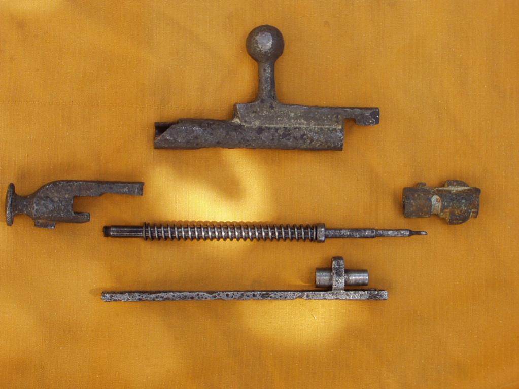

    Это не винтик. Это прорезь на ударнике(Вы написали игла). Он(ударник) вкручен в курок. Т.е. ударник выкручивается из курка, но там резьба длинная - около 1 см. И от времени прикипает, поэтому открутить проблематично. Почитайте темы по разборке затвора мосина.
    Вот затвор в разобранном виде. Только там чуть резьбы отломано. Правильная резьба длиннее.
    Будете крутить - нужна зажимать курок в тиски, а крутить за ударник, за ту часть, что выступает из стебля.

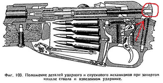

    Да не винтик это,НЕ ВИНТИК !!!!! Ударник это.Гляньте ссылку,там НСД на мосинку.

    Камерады правильно сказали - нет там никаких винтиков. Хвостовик ударника выполнен с резьбой на торце которого имеется прорезь под отвертку. Она-то и кажется вам винтиком в курке.
