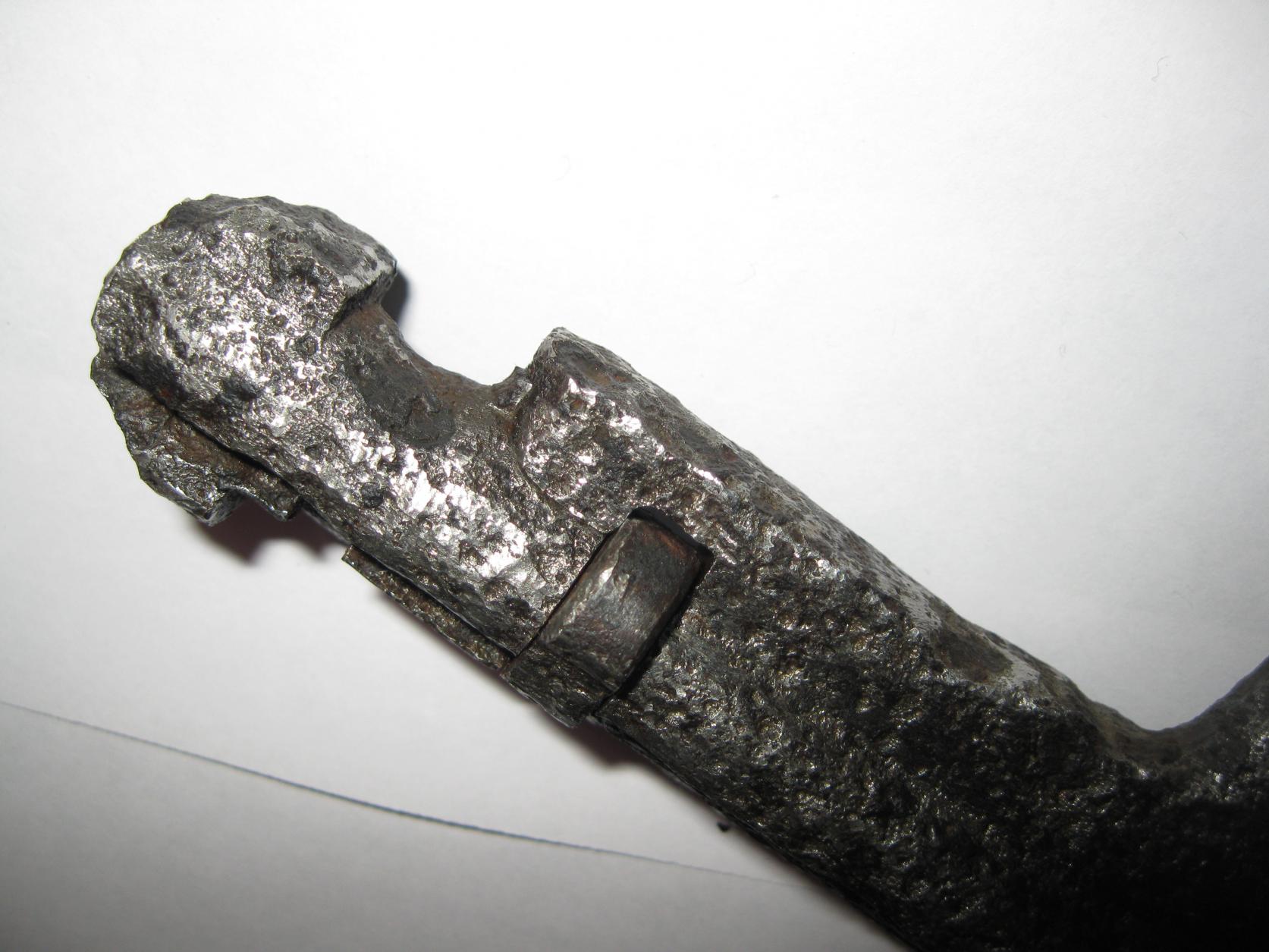

    извеняюсь за тупую тему.на днях разобрал затвор,все разберается,но когда всё собрал назад он не идёт,никак не могу понять почему не идёт назад нижняя планка.вообщем вот фото

    Ужас какой ужасный.
    По теме-личина не попадает в пазы, повращайте отдельно соединительную планку и личину.

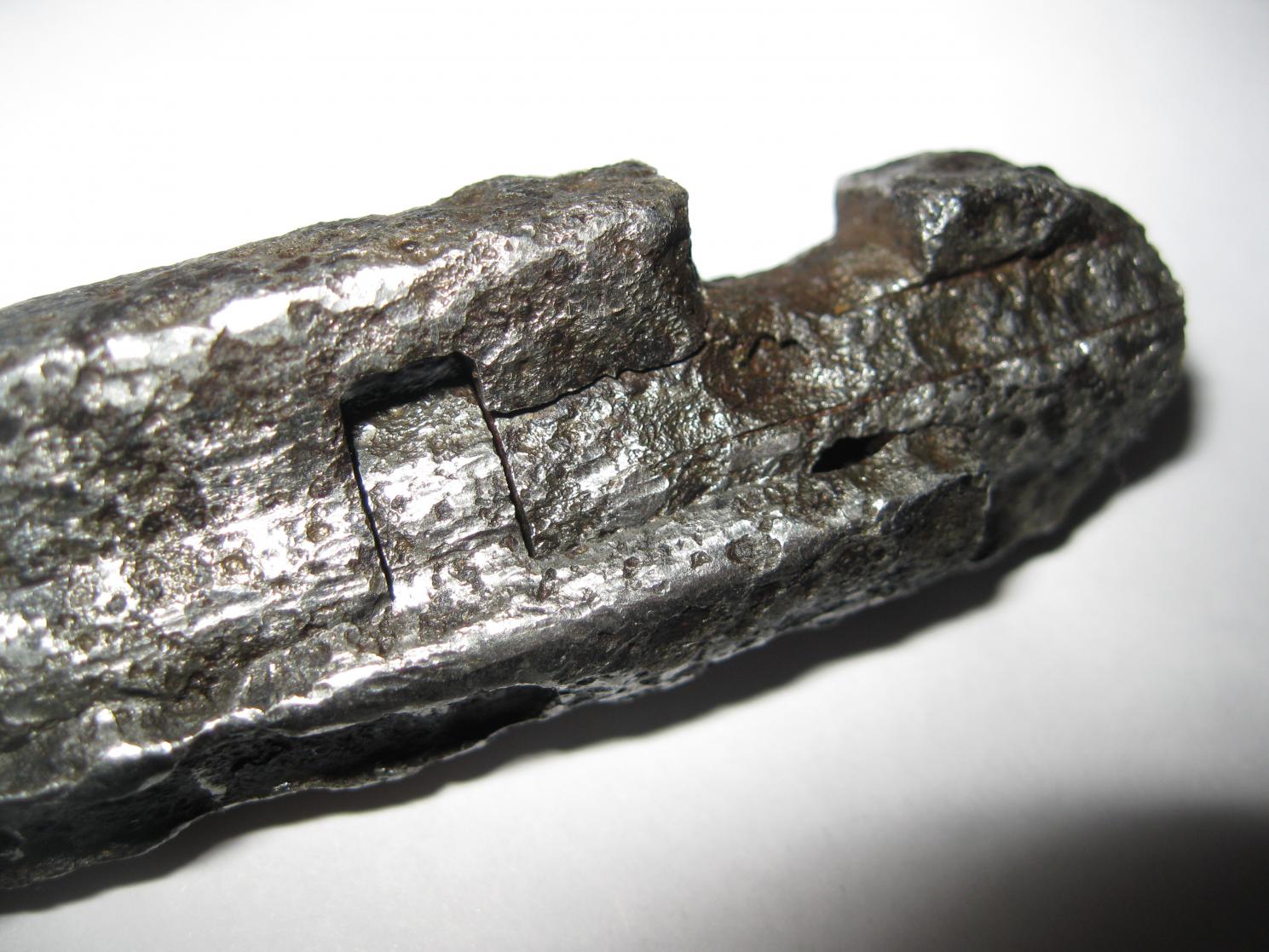

    есть там небольшой нюанс при сопряжении 3х деталей- планки, личины, и самого затвора. на пальцах трудно обьяснить, в свое время сам не мог долго допереть как это собирается, но покрутил-повертел и дошло. Ты кстати в Подгорном живешь?))
    Попробую обьяснить- вот на фото номер 3 у тебя планка находится как бы сбоку от своего места, попробуй оттянуть рукой курок и "взвести " его , затем доверни планку на ее место, и надвинь на спусковой упор курка))) допуски там в сопряжениях деталей позволяют поставить все на место таким образом.

    все да сам вчера крутил,дошло и всё стало как положенно)
