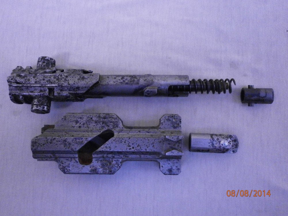

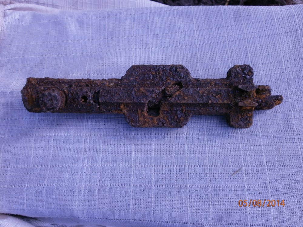

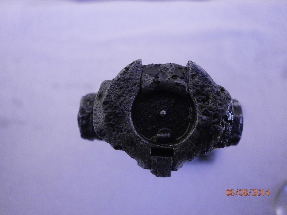

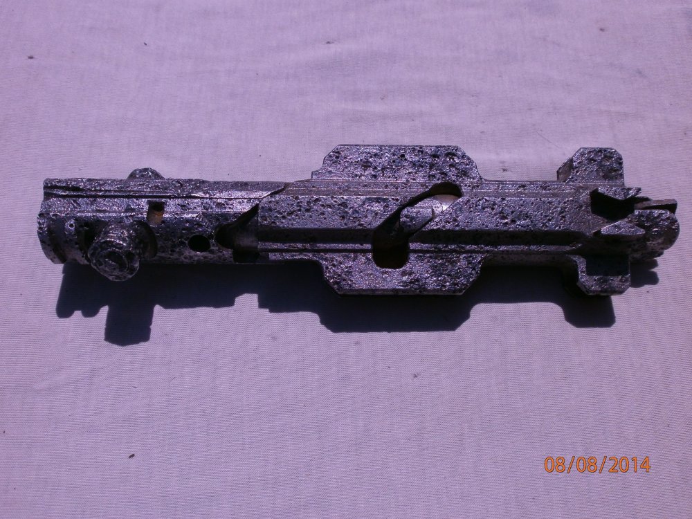

    подскажите как лучше почистить ??? електролиз или прокислотить?

    електролиз однозначно,кислота может повредить мелкие детали.

    Я чистил такую штуку раствором лимонной кислоты. 100 грамм лимонки на литр воды, дня на три, с периодической чисткой четаллической щеткой.

    Электролиз. Можно и кислотой, там уже всё повреждено временем.
    Если хотите почистить для себя, то можете конечно убить уйму свободного времени. Если на продажу, то не стоит. Т.к. цена этого предмета очень мала и неадеквтна затраченным усилиям и змарнованному часу. :)
    Я чистил два таких затвора. Сложно их аккуратно разобрать. Реально только на горячую, варварским методом. Нагревал на огне, потом охлаждал, и так за несколько циклов смог разобрать.

    фото личины покажите!
    сохран паршивенький.. но повозится для опыта можно!
    роликам вроде точно хана.. и мелким пружинкам похоже тоже.. на схп он явно не сгодится а в макет - так сяк..
    можно уксусом почистить вместо лимонки...
  7. апокалипсис 777
    апокалипсис 777 Major
    18
    25
    4.268
    Запорізька січ
    электролиз.одежная щетка и вд 40. сегодня попробую вытащить ударник.

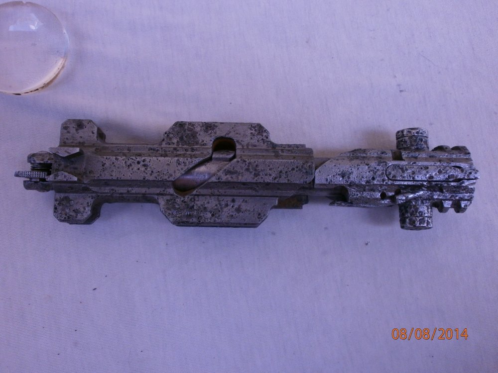

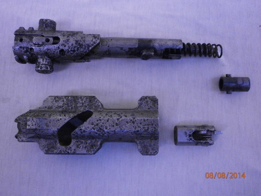

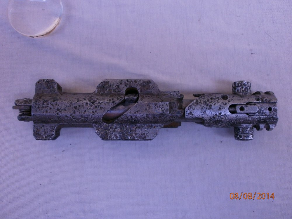

  8. апокалипсис 777
    18
    25
    4.268
    Запорізька січ
    ну вот остался без интересной работы...все шевелится.даже ролики крутятся. делать больше нечего... может кто подскажет по цене ???

  9. PURGEH
    PURGEH Stabsgefreiter
    408
    апокалипсис 777, ты отлично восстановил затвор мгача, золотые руки!:smile_15::cool::beer:

    Думаю гривен 200-300 можно предложить.
