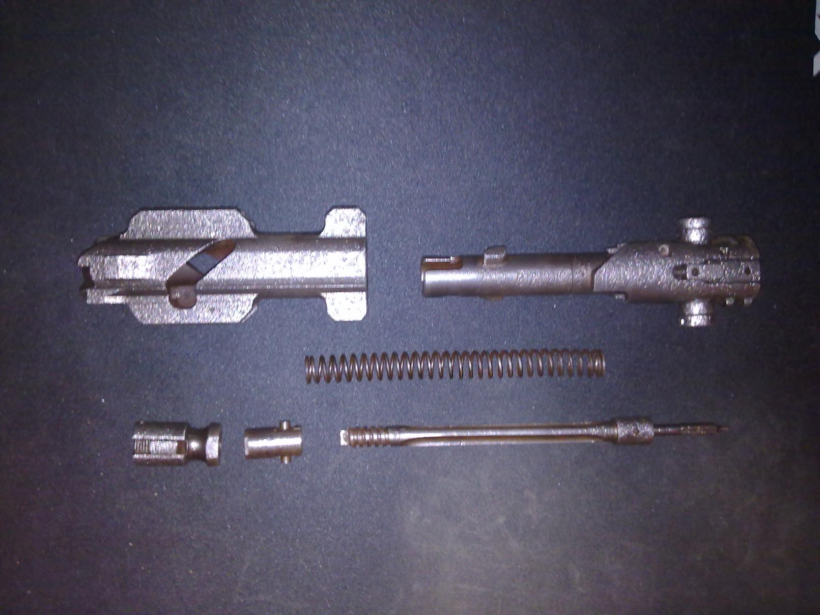

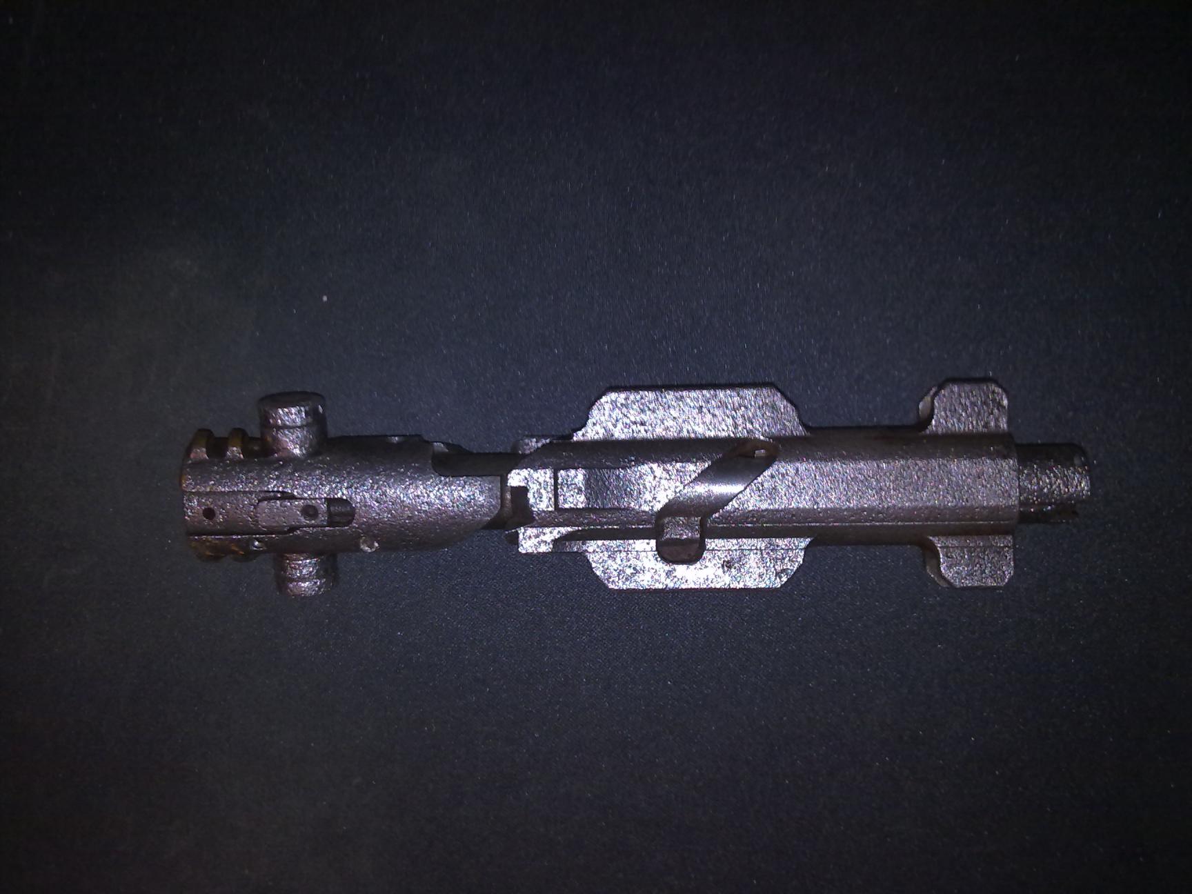

    Ролики снял, почистил, смазал, крутятся. Вроде всё работает нормально.
    Подскажите пожалуйста, можно ли его использовать под СХП?

    Можно, но в зависимости от состояния полозьев в коробе. Внешне вроде крепкий.

    ..отражатель гильз свободно ходит ?

    Да, всё работает. Двигается, взводится, щёлкает.

    ...обычно он закисает насмерть...
    клейма какие-то есть?

    Смотрел-смотрел... Ничего не нашел.

    Врядли будет работать чётко, 34-ка очень капризная штука к задирам, загрязнениям, и копанину не советую использовать. Очень плотная работа частей, требующая постояного ухода, чистки и смазки. Мучения это будет а не работа. Можно попробовать поменять ролики, отраж. гильз, зуб, пружинку, и полирнуть.

    ...не факт, что после полировки оно будет работать лучше...

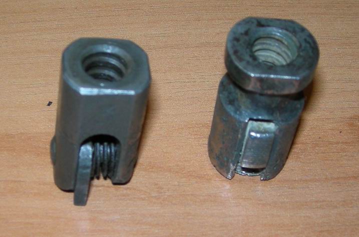

    Ребята подскажите кто знает как и почему менялись модели затворов мг34.У камерада здесь гайка бойка на 4-ом фото другая чем обычно.Вроде бы три варианта было?

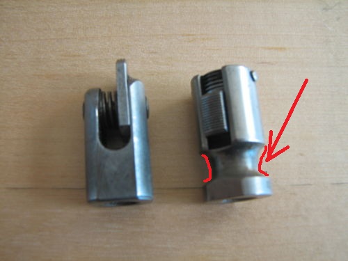

    ...ну, знаю 2 вида (модель одна МГ-34)
    Гайка ударника во время войны упростилась :
    1. меньше фрезерных работ (защелка штампованная).
    2. по опыту - ранняя гайка при сборке затвора запросто ранит правую ладонь собирающего затвор проточкой, см. где стрЕлка... (ИМХО)
    Фотки с Рейберта - отдельное мерсИ авторам.

    спасибо.А с какого примерно года упростили гайку?и убыл ли сам затвор упрощен?

    "...К 1941 году MG-34 претерпевает несколько малосущественных изменений технологического характера, призванных упростить его массовое производство в условиях военного времени. Так, например, ввели новый кожух ствола, была улучшена и упрочнена крышка ствольной коробки, деревянный приклад заменили бакелитовым. Впрочем, все перечисленные элементы - и старые, и новые - были взаимозаменяемыми, и это частенько приводило к появлению всевозможных сочетаний, преимущественно после сборки пулемётов в армейских ремонтных мастерских..."

    Есть такое, несколько раз прижимало кожу на ладони... Нормально так "укусило")))
